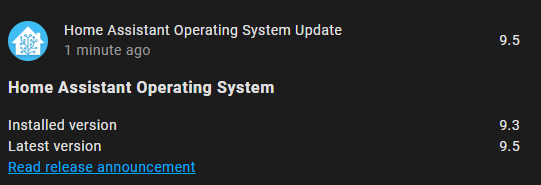

  • Zorian
  • Laatst online: 12-11 11:21
Zorian
What the fox?
Ik krijg het al een tijdje niet meer voor elkaar om te updaten.
Momenteel zit ik op 9.3 maar updaten wil niet lukken. Als ik op install druk gaat ie even bezig, dan reboot ie maar vervolgens is het nog steeds 9.3 alsof er nooit iets is gebeurd. Iemand een idee hoe ik kan updaten?
Afbeeldingslocatie: https://zorian.pictures/ded46def63da886b7451b.png
  • TheFes
TheFes
Zorian schreef op woensdag 1 februari 2023 @ 16:43:
Is dat alleen voor HA OS of voor alles?

  • Zorian
Zorian
What the fox?
TheFes schreef op woensdag 1 februari 2023 @ 16:44:
Dit is de enige update die klaar staat tot zover. Verder geen updates voorbij zien komen in een hele lange tijd.

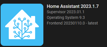

  • Rouwette
  • Laatst online: 13-11 01:21
Rouwette
Rouwette.com
Ik draai met een docker,
Home Assistant 2023.1.7
Supervisor 2023.01.1
Frontend-versie: 20230110.0 - latest
https://www.rouwette.com/
  • Zorian
Zorian
What the fox?
Hier draai ik het op een Raspberry Pi 4B in de OS editie, dus image rechtstreeks erheen ipv een docker oid.
  • Koepert
  • Laatst online: 13-11 06:22
Koepert
Zorian schreef op woensdag 1 februari 2023 @ 16:50:
Maar zowel je OS als Frontend ed hebben een versienummer.. Wijkt die enorm af van wat Rouwette laat zien?
Heb dit ook wel eens gehad, zat hem bij mij destijds volgens mij in de vrije schijfruimte. Er was onvoldoende om eerst een backup te maken van de huidige installatie en daarnaast de nieuwe te installeren. Kan het misschien daar aan liggen?

Koepert schreef op woensdag 1 februari 2023 @ 16:54:
Afbeeldingslocatie: https://zorian.pictures/1c92ada763da8b7f990dd.png
Ik zie bij Rouwette geen OS versie, ik heb die wel.
Ronker32 schreef op woensdag 1 februari 2023 @ 16:55:
Nee er is nog >200GB beschikbaar, dus dat zou niet mogen.

Goede morgen, vanochtend de 2023.2 update geïnstalleerd vanuit werk ( slim natuurlijk als je vanuit gaat dat alles werkt na een update.. ) en sindsdien heb ik problemen met de modbus integratie.
Deze gebruik ik om enkele sdm meters uit te lezen en om de warmtepomp uit te lezen.
Helaas start modbus niet op met de volgende meldingen :
Iemand hier al tegenaan gelopen toevallig ?
Durf voorlopig even niks aan te passen of te updaten zonder dat ik thuis ben :)
Dit is min OS versie :
Afbeeldingslocatie: https://tweakers.net/i/6-7gcyvCmsbxhDI3fh4MLIsV4Hs=/100x75/filters:strip_icc():strip_exif()/f/image/nGIr3jgGMUz8uu0fWcES3P8Q.jpg?f=fotoalbum_small
Logger: homeassistant.components.websocket_api.http.connection
Source: components/hassio/__init__.py:529
Integration: Home Assistant WebSocket API (documentation, issues)
First occurred: 10:22:03 (1 occurrences)
Last logged: 10:22:03
[139642397415488] The system cannot restart because the configuration is not valid: Component error: modbus - cannot import name 'ModbusBaseClient' from 'pymodbus.client' (/usr/local/lib/python3.10/site-packages/pymodbus/client/__init__.py)
  File "/usr/src/homeassistant/homeassistant/components/websocket_api/commands.py", line 200, in handle_call_service
    await hass.services.async_call(
  File "/usr/src/homeassistant/homeassistant/core.py", line 1787, in async_call
    task.result()
  File "/usr/src/homeassistant/homeassistant/core.py", line 1824, in _execute_service
    await cast(Callable[[ServiceCall], Awaitable[None]], handler.job.target)(
  File "/usr/src/homeassistant/homeassistant/components/hassio/__init__.py", line 529, in async_handle_core_service
    raise HomeAssistantError(
homeassistant.exceptions.HomeAssistantError: The system cannot restart because the configuration is not valid: Component error: modbus - cannot import name 'ModbusBaseClient' from 'pymodbus.client' (/usr/local/lib/python3.10/site-packages/pymodbus/client/__init__.py)
en
Logger: homeassistant.setup
Source: setup.py:213
First occurred: 08:21:15 (1 occurrences)
Last logged: 08:21:15
Setup failed for modbus: Unable to import component: cannot import name 'ModbusBaseClient' from 'pymodbus.client' (/usr/local/lib/python3.10/site-packages/pymodbus/client/__init__.py)
