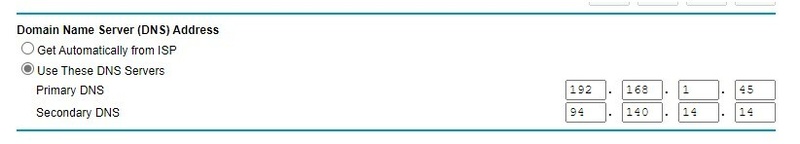

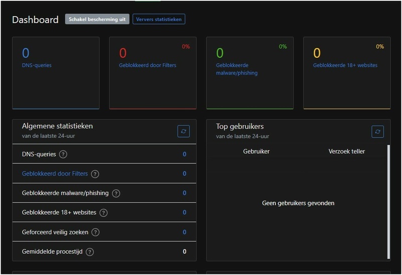

  • RoyK
  • Laatst online: 31-10 10:53
RoyK
Hobby tekenaar
Trasos schreef op zondag 29 januari 2023 @ 16:11:
Wil je per se AdGuard DHCP laten regelen?
Als het om het blokkeren van Ads e.d. te doen is, dan kun je ook prima af met alleen de DNS-functie van AdGuard.
Op je Netgear stel je dan bij de DHCP-settings het IP-adres van de server waar AdGuard draait.
Als secundaire DNS-server kun je ook het IP-adres van AdGuard's publieke DNS-server gebruiken: 94.140.14.14
Dan ligt je internet er niet meteen uit als je even de HomeAssistant server wilt herstarten.
https://adguard-dns.io/kb/general/dns-providers/
Bedankt voor je reactie. Ik ben nu al zo lang aan het stoeien dat ik er hoofdpijn van heb gekregen. Ik hoef niet persee DHCP via HA te laten doen. Als het maar gewoon werkt.
Ik heb een uur geleden mijn router helemaal gereset want ik was het zat. Ik ben mijn hele netwerk opnieuw aan het opzetten. Een schone lei. Het enige wat nu in mijn router zit is de HA en de pc waar ik nu op type. Ik wil het gelijk stapje voor stapje in elkaar zetten.
Ik heb wat je schrijft doorgevoerd. DNS naar mijn HA en de 2e DNS naar Adguard.
Wat ik graag wil zien gebeuren is dat Adguard begint te werken in HA. Maar hij registreert tot nu toe niets helaas. Wat kan het zijn?
Afbeeldingslocatie: https://tweakers.net/i/qDb_l8xPCjF5szh7pWWL6P6tI_E=/800x/filters:strip_icc():strip_exif()/f/image/v8vkDxKIA1BfOMoEuSGvcNQd.jpg?f=fotoalbum_large
Afbeeldingslocatie: https://tweakers.net/i/GEDjkq61vf2_ceAt8_ByRdF6C8s=/800x/filters:strip_icc():strip_exif()/f/image/BwLT09c47uF7NkDSG2Cqtegy.jpg?f=fotoalbum_large

RoyK schreef op zondag 29 januari 2023 @ 17:41:
Ik ben geen DHCP-expert, maar ik kan me voorstellen dat de clients nog niet op de hoogte zijn en nog gewoon van de oude instellingen gebruiken maken.
In Windows kun je dat controleren door in een 'Command Prompt' scherm het volgende commando uit te voeren:
ipconfig /all
Dan zou je, onder andere, moeten zien wat de huidige gebruikte DNS Server is.
Als daar nog de oude staat dan kun je dat verversen middels de volgende twee commando's:
ipconfig /release
ipconfig /renew
Als dat allemaal ook niet helpt, kun je als test altijd nog handmatig de DNS-server aanpassen via de IP4-installingen bij de netwerkadapter in het ouderwetse Configuratiescherm.

Trasos schreef op zondag 29 januari 2023 @ 18:11:
ipconfig /all
ipconfig /release
ipconfig /renew
Bedankt voor je reactie. Ik krijg het maar niet draaiend. in Adguard zie ik dit staan:
AdGuard Home DNS-server luistert naar de volgende adressen:
127.0.0.1
Dat lijkt me ook niet juist :S

  • Trasos
RoyK schreef op zondag 29 januari 2023 @ 21:49:
127.0.0.1
Bij ‘Setup guide’ bedoel je? Dat klopt dan wel hoor, dat staat er bij mij ook.
Op wat voor omgeving heb je Adguard geïnstalleerd? Kan het zijn dat die machine nog specifieke benodigde poorten dicht heeft staan? Poort 53, als ik het me zo goed herinner, moet bijvoorbeeld open staan om het DNS-verkeer af te handelen. Anders is het misschien ook handiger om een apart topic te openen, dan heb je wat meer kans op gerichte hulp.
  • RoyK
RoyK
Hobby tekenaar
Het is gelukt. Het gaat om een bug in Home Assistent en zorgt ervoor dat DNS niet werkt.
Dit is een oplossing:
Ga in Home Assistent naar instellingen > apparaten & diensten > klik bij adguard op de 3 stipjes en kies "systeem instellingen". Doe niets en klik op bijwerken.
Thats it.
Echt, hier ben ik 16 uur mee bezig geweest. Enige wat ik nu nog heb is dat hij de devices niet los ziet. Het is 1 grote hoop. Maar ik zal dat verder laten voor hier. Bedankt voor jullie reacties.

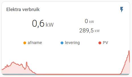

Ik wil in een mini-graph grafiek een Watt value laten zien samen met een kW value. Mini-graph heeft daar een 'value_factor' en 'unit' mogelijkheid voor maar de 'value_factor' doet helemaal niets. Wat ik ook invoer. Ook waarde van 10 doet niets. Ik wil dus de Watt van de Solar omzetten naar kW door het te delen door '1000' en de eenheid ook laten veranderen. 'Unit' werkt wel.
YAML:
type: custom:mini-graph-card
entities:
  - entity: sensor.electricity_meter_power_consumption
  - entity: sensor.electricity_meter_power_production
    show_state: true
  - entity: sensor.mouterij_20_wageningen_total_output_power
    value_factor: 0.001
    show_state: true
    unit: kW
align_state: center
hours_to_show: 24
points_per_hour: 30
line_width: 2
Afbeeldingslocatie: https://share.bartserver.nl/!z6iKjKQq8f/afbeelding.png

vandermark schreef op maandag 30 januari 2023 @ 10:22:
YAML:
entities:
    show_state: true
    value_factor: 0.001
    show_state: true
    unit: kW
align_state: center
hours_to_show: 24
points_per_hour: 30
line_width: 2
Wat gaat hier fout?
het is een CARD-option.. Dus moet hij uitgelijnd staan met hours_to_show ed.. dus wat jij wil, kan in dit geval volgens mij niet in 1 card

  • vandermark
  • Laatst online: 12-11 17:30
Koepert schreef op maandag 30 januari 2023 @ 10:30:
Dank. En 'Unit' is een 'entity' optie. Vandaar dat die wel werkt..
Jammer, dan dus toch een nieuwe variabele maken...

@vandermark Als je tot woensdag kunt wachten dan kan je in de UI een waarde schalen :) Enige nadeel is dat het een entity setting wordt en niet een weergave setting.

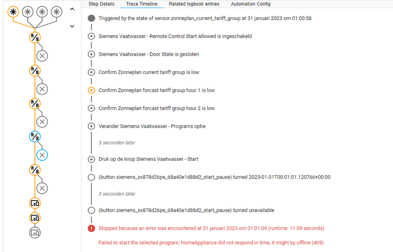

Ik probeer het ook een beetje te begrijpen zodat ik er ook iets van opsteek. De status van de deur heb ik er als trigger toch staan? Moet die ook naar een condition verplaatst worden dan?
YAML:
24
25
26
27
28
29
30
31
32
33
34
35
36
37
38
39
40
41
42
43
44
45
46
47
48
49
50
51
52
53
54
55
56
57
58
59
60
61
alias: Vaatwasser remote start
description: Start de vaatwasser op basis van 3 opvolgende goedkope stroomuren
trigger:
  - platform: state
    entity_id:
      - sensor.zonneplan_current_tariff_group
    to: low
  - platform: state
    entity_id:
      - sensor.zonneplan_forcast_tariff_group_hour_1
    to: low
  - platform: state
    entity_id:
      - sensor.zonneplan_forcast_tariff_group_hour_2
    to: low
  - type: not_opened
    platform: device
    device_id: b9ac8108bfaf5ae96ab76f3692aeabfe
    entity_id: binary_sensor.siemens_sx878d26pe_68a40e1d88d2_bsh_common_status_doorstate
    domain: binary_sensor
    for:
      hours: 0
      minutes: 5
      seconds: 0
condition:
  - type: is_on
    condition: device
    entity_id: >-
      binary_sensor.siemens_sx878d26pe_68a40e1d88d2_bsh_common_status_remotecontrolstartallowed
  - type: is_not_open
    condition: device
  - condition: state
    entity_id: sensor.zonneplan_current_tariff_group
    state: low
  - condition: state
    entity_id: sensor.zonneplan_forcast_tariff_group_hour_1
    state: low
  - condition: state
    entity_id: sensor.zonneplan_forcast_tariff_group_hour_2
    state: low
action:
  - device_id: b9ac8108bfaf5ae96ab76f3692aeabfe
    domain: select
    entity_id: select.siemens_sx878d26pe_68a40e1d88d2_programs
    type: select_option
    option: Dishcare.Dishwasher.Program.Eco50
    domain: button
    entity_id: button.siemens_sx878d26pe_68a40e1d88d2_start_pause
    type: press
  - device_id: 9c5510c699d9c1c07ad79f1cf89dbcf7
    domain: mobile_app
    type: notify
    message: Vaatwasser is gestart
    title: Vaatwasser is gestart
mode: single
[ Voor 48% gewijzigd door Borne op 30-01-2023 15:37 ]

Borne schreef op maandag 30 januari 2023 @ 15:32:
YAML:
24
25
26
27
28
29
30
31
32
33
34
35
36
37
38
39
40
41
42
43
44
45
46
47
48
49
50
51
52
53
54
55
56
57
58
59
60
61
trigger:
  - platform: state
    entity_id:
    to: low
  - platform: state
    entity_id:
    to: low
  - platform: state
    entity_id:
    to: low
  - type: not_opened
    platform: device
    for:
      hours: 0
      minutes: 5
      seconds: 0
condition:
  - type: is_on
    condition: device
    entity_id: >-
  - type: is_not_open
    condition: device
  - condition: state
    state: low
  - condition: state
    state: low
  - condition: state
    state: low
action:
    domain: select
    type: select_option
    domain: button
    type: press
    domain: mobile_app
    type: notify
mode: single
Kort: Ja.
Uitleg: Je wil zowel triggeren als controleren op deze waardes. Want de vaatwasser moet aangaan als de stroom laag is en de start(uitstel) aan staat terwijl je de deur dicht gedaan hebt. Maar dan wel alleen als de stroom laag is en je start aan hebt gezet, en ook de deur dicht gedaan hebt.
Als je maar een deel in de triggers en/of conditions opneemt kun je dus evt de vaatwasser starten terwijl de deur open staat (los van of dat technisch kan) of als het tarief nog niet low is, omdat je uitstel op 2u ipv 3 uur hebt staat (ik noem maar wat) ..

@Borne Maar triggers vormen allemaal losse momenten in tijd. Ze hebben geen staat of levensduur, puur een events. Er gebeurd iets en dat trapt dan de automation af. Maar elk van de triggers kan de automation aftrappen, ongeacht de andere triggers of de state van de entiteiten die je daarvoor gebruikt.
Je deur is maar een van de momenten dat de automation triggert. Maar zoals je dus achter kwam, als het tarief dan niet low-low-low is gebeurd er niets. Immers is dat een conditie.
Dus gaan we het anders doen, dan gaan we ook gewoon kijken als één van die tarieven wel low wordt. Dan kijk je weer of alle tarieven low zijn. Maar als de deur niet dicht zit dan kan hij op dat moment als nog niet starten.
Nu zal dat op zich niet zo erg zijn, hij start gewoon niet en zal dat als nog doen als je dan de deur dicht doet. Maar de notificatie klopt dan niet, er is immers nog niets gebeurd want als de deur niet dicht zit start hij niet.
Maar nu ik er over denk, je wilt ook eigenlijk kijken of de machine echt idle is. Anders zal het hele gebeuren ook opnieuw triggeren als je tijdens het draaien even de deur opent om wat toe te voegen. Maar dan wil je niet opnieuw het programma instellen en een notificatie sturen. Ik weet alleen even niet meer uit min hofd wat dan de staat is, ik denk dat je naar de "Operation State" moet kijken en zien of hij "idle" is, maar dat zou je even moeten bekijken wat deze voor aanvang is.
[ Voor 5% gewijzigd door Septillion op 30-01-2023 15:52 ]

Septillion schreef op maandag 30 januari 2023 @ 15:51:
Helemaal top deze uitleg. Nu snap ik wat er moet gebeuren. Ik was in de veronderstelling dat ik een soort IFTTT volgorde moest bouwen.
Hij heeft vannacht gedraaid alleen heb ik geen alert gehad. Daar moet ik nog even naar kijken dus.
Het checken van de machine gaat eigenlijk altijd omdat hij kijkt of Remote Start aan staat. Als je de vaatwasser open doet dan moet je deze knop opnieuw activeren om controle op afstand mogelijk te maken. Hij is dus ook alleen bedienbaar als je fysiek deze knop activeert op de machine. Dit geldt ook voor de Wasmachine en Wasdroger.

@Borne Daarvoor kan je de automation traces bekijken.
Maar bedoel je dat de machine wel gestart is door de automation maar je alleen geen notificatie hebt gehad? Dan zou je de notificatie actie eens kunnen testen. In de automaton editor 3-dots bij de actie => run. Werkt het dan? Zelf geen vriendjes met device triggers en acties dus mja, doe alles met service calls :)

Septillion schreef op dinsdag 31 januari 2023 @ 09:23:
Er lijkt iets anders te zijn gebeurd. Hij heeft wel gedraaid maar geen terugmelding van starten gedaan en daarom is de notificatie niet verzonden.
Afbeeldingslocatie: https://tweakers.net/i/ZajoJZ8iAmi5fWq3Bc_rpWjzqJI=/800x/filters:strip_exif()/f/image/GvHTjj3MxVKDAnRE3nLciUKB.png?f=fotoalbum_large

@Borne Ah, fijn. Ja, HomeConnect is niet altijd stabiel. Schijnbaar werkt de HACS versie beter maar ik moet zelf ook nog over O-)
