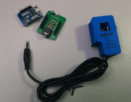

  • pentode
  • Laatst online: 13-11 10:51
pentode
illuster en luisterrijk
Sp33dFr34k schreef op dinsdag 31 januari 2023 @ 13:51:
Denk ik ook, maar ben opzich niet vies van sleutelen aan de meterkast. Als je weet wat je doet kan er weinig foutgaan (altijd hoofdschakelaar uitzetten dus :+ ). Maargoed, de modbus optie is een stuk makkelijker en goedkoper, dus wellicht dat ik die route eerst bewandel voordat ik €60 neerleg voor die kwh meter. Betekent ook dat ik weer een groep verlies in de meterkast (heb er momenteel 2 over, maar hou wel van reserve just in case), ook een nadeel dus. Maar ik ben iig wijzer geworden, waarvoor dank :)
Hier gelukkig redelijk wat ruimte in de groepenkast. Vandaar Ampère klemmen gebruikt( CT-clamps)
om de fase of de nul draad heen. Met een simpele schakeling kun je dan metingen verrichten met een esp.
Zo wordt onder andere hier de pv(zonnepanelen) gemeten. Er zijn kleine complete boardjes te koop die zo op een esp gezet kunnen worden.
Die kunnen ook ergens anders toegepast worden. Waar bijvoorbeeld een tussen stekker niet mogelijk of wenselijk is.
Bijvoorbeeld het gevaar dat een tussenstekker met relais de spanning per ongeluk er af of op gooit (koelkast/vriezer/straalkachel). Of gaat klapperen.
Wat ik uiteindelijk gedaan heb is een Expandable 6 Channel ESP32 Energy Meter Main Board aangeschaft. Zie je gelijk hoe (beroerd) de cosinus phi ;-P
En daar alle klemmen opgezet. Op youtube is hierover het nodige te vinden. Dit is dus ook een optie om te overwegen.

pentode schreef op donderdag 2 februari 2023 @ 21:16:
En voor de niet DIYers heeft Shelly ook een oplossing die met CT clamps werkt. En bijkomend voordeel van CT clamps is dat deze volgens mij ook "ongelimiteerd "zijn"? Daar waar een tussenstekker / inline inbouwmodule altijd een gelimiteerd amperage / wattage heeft (en potentieel kan doorbranden). Een CT clamp kun je, AFAIK, dus ook toepassen op bv een wasmachine met een flink hoog verbruik.
  • pentode
pentode
RobertMe schreef op donderdag 2 februari 2023 @ 21:46:
Goeie aanvulling. Dave van Eevblog heeft daar een video van gemaakt. Door 283 domme tussenstekkers aan elkaar te knopen. Om zo de interne weerstand te kunnen bepalen. Verzin het maar. En later daar een meditatie cirkel van maken. En tien minuten lang Ohm roepen.
Wat wel kan gebeuren is dat de ct clamp niet meer goed kan meten als de maximale door de clamp te bemeten belasting overschrijdt. Maar met een 200A clamp schijn je nog steeds kleine stroompjes te kunnen meten.
[ Voor 6% gewijzigd door pentode op 02-02-2023 22:09 . Reden: aanvulling ]
Zelfs met kabelklemmen kan het misgaan, laatst eens gekeken of er wel plek was in het kleine 6 modules brede groepenkastje hier. Meteen na het verwijderen van de kap gingen in mijn bovenkamer alarmbellen af:
groepenkast onder
spoiler:
De kammen :X
Zelfs het plaatsen van kabelklemmen, die juist als doel hebben dat je niks los hoeft te halen en uit hoeft te schakelen, zijn hier een gevaar voor eigen leven.
Oh en klemmen gaan waarschijnlijk niet passen :/
groepenkast onder
