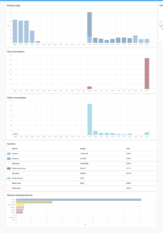

Ik heb het energy dashboard in home assistant ondertussen werkende, maar ik vroeg me af of de waardes die op dit dashboard staan ook ergens beschikbaar zijn? Ik wil namelijk zelf graag een dashboard samen stellen in minimalist UI hiervoor. Of is het via Utility Meters mogelijk om dit allemaal zelf uit te tellen?

dotcom87 schreef op vrijdag 3 februari 2023 @ 15:34:
Die vraag heb ik vaker voorbij zien komen, volgens mij kan dat niet helaas. In theorie staat het natuurlijk wel ergens in de database, maar in HA is het niet beschikbaar naar mijn weten.

Slinkos schreef op vrijdag 3 februari 2023 @ 15:53:
Huh?
Ik heb diverse grafieken gemaakt waarin ik zelf eea weergeef en leen uit het energiedashboard. Dat kan toch? Het zijn allemaal eigen entiteiten.
  • Slinkos
  • Laatst online: 09-11 18:31
vandermark schreef op vrijdag 3 februari 2023 @ 16:28:
Huh?
Het kan best zijn dat je sommige data in een entity heb staan, het moet immers ook ergens vandaan komen, maar het energy dashboard houdt zelf totalen bij etc. Naar mijn weten heb ik dat nergens beschikbaar maar als ik het fout heb dan hoor ik dat graag :-)

  • dotcom87
  • Laatst online: 12:45
Maar er zou mogelijks wel een oplossing zijn door zelf Utility Meters aan te maken ofzo?

@dotcom87 Op zich zijn die gegevens inderdaad ook met een utility meter en een sum te maken ja :)

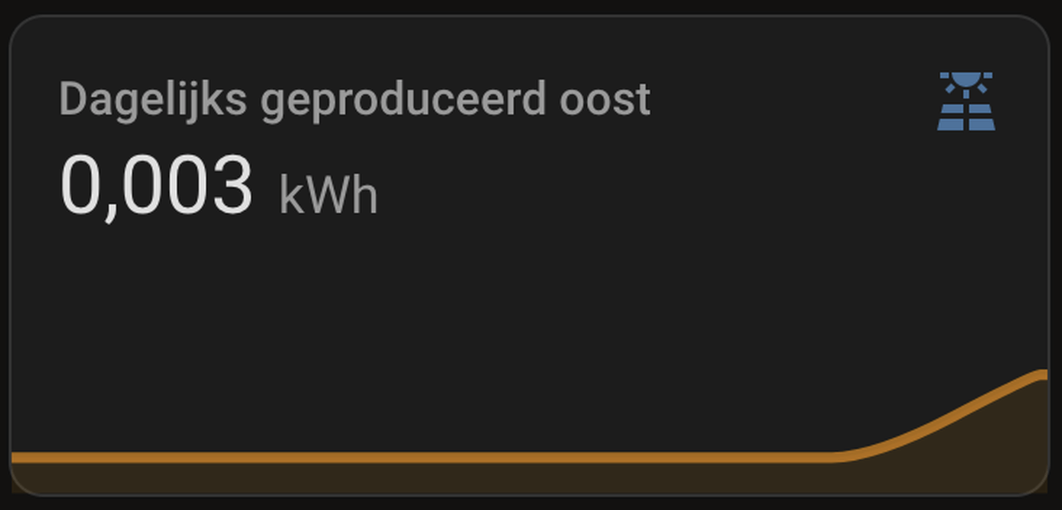

Ik heb P1 meter van Home Wizard aangesloten op mn HA, wil nu de live energie toevoegen aan de consumpion. Had verwacht die Active Power toe te kunnen voegen, maar de staat er niet tussen...
Afbeeldingslocatie: https://tweakers.net/i/cIVf6fYiz2p69GwWcdZ2IUErpMA=/full-fit-in/4000x4000/filters:no_upscale():fill(white):strip_exif()/f/image/hijj5ekYTOzY9TEehKOi7lqH.png?f=user_large
Afbeeldingslocatie: https://tweakers.net/i/0X109pcObItgQmvMFOC3aWUKLpg=/x800/filters:strip_exif()/f/image/WzVu3ggEXloUemz0BkNc8T0F.png?f=fotoalbum_large
Weet iemand wat ik over het hoofd zie met het energie dashboard en welke ik wel moet hebben dan?

@Woohooo het Energy dashboard werkt met de totals.

Gizz schreef op vrijdag 3 februari 2023 @ 21:38:
Hmm oke, ik was een beetje in de war gebracht door die Solar opbrengst dan. Als ik die toevoeg van mn growatt omvormer zie ik ineens een big chunk toegevoegd of kom dit dan van zelf goed?
Afbeeldingslocatie: https://tweakers.net/i/yEHAVQSJNj6ArxSF2nIor4qL_8g=/full-fit-in/4000x4000/filters:no_upscale():fill(white):strip_exif()/f/image/gSiKGO4KmauO3e2XBcsEvMwN.png?f=user_large

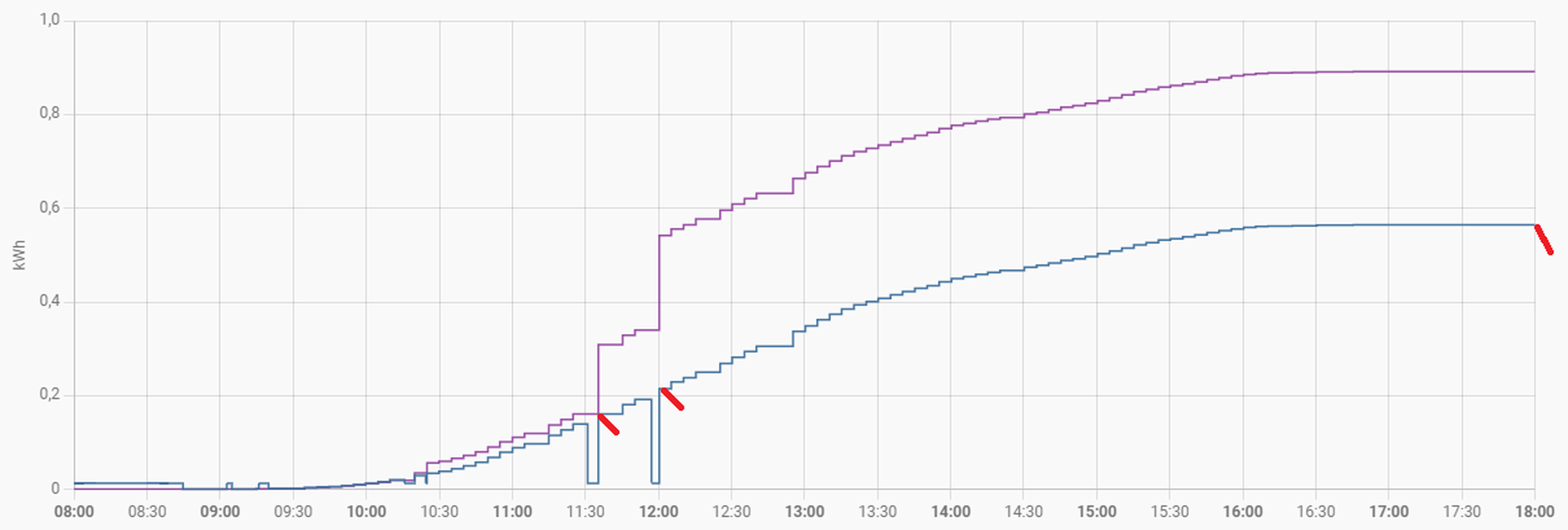

Timo002 schreef op vrijdag 20 januari 2023 @ 20:37:
Ik heb via HACS “Enphase Envoy (DEV)” geïnstalleerd. De standaard integratie kon niet verbinden, kreeg de tip om dit te installeren voor de nieuwere versie omvormers. Ik kan de dagtotalen wel online zien, dus ze zijn er wel.
Welke sensor heb jij gebruikt voor de dagtotalen? Ik heb die (DEV) geinstalleerd.

n1euw_k0mer schreef op vrijdag 3 februari 2023 @ 22:04:
Die is er niet, ik heb hiervoor utility meter gemaakt door alle losse omvormers bij elkaar op te tellen. Wil morgen de yaml file wel posten, enige probleem is nog dat deze niet elke dag reset en dus elke dag op blijft tellen.
Niet zo zeer totals maar het werkt met energie (energy) niet met vermogen (power). In geval van elektriciteit is dat dus (afgezien van eventueel SI pre-fix) met Wh, niet met W.
En ja, sommige iteraties maken het extra verwarrend door ook niet de juist term te gebruiken. Zo te zien doet de Home Wizard integratie dat dus ook verkeerd :/

Woohooo schreef op vrijdag 3 februari 2023 @ 21:43:
Ziet er op eerste gezicht wel uit als de juiste sensor. Maar dacht dat HA de beginwaarde zou moeten negeren maar dat lijkt het niet gedaan te hebben. Je zou die piek evne handmatig kunnen corrigeren via Dev tools => statistics => grafiek icoon naar de entity.

Timo002 schreef op vrijdag 3 februari 2023 @ 22:15:
Via de UI of via yaml gemaakt? Wel "Meter reset cycle" (UI) of cycle (yaml) op 'daily' gezet?

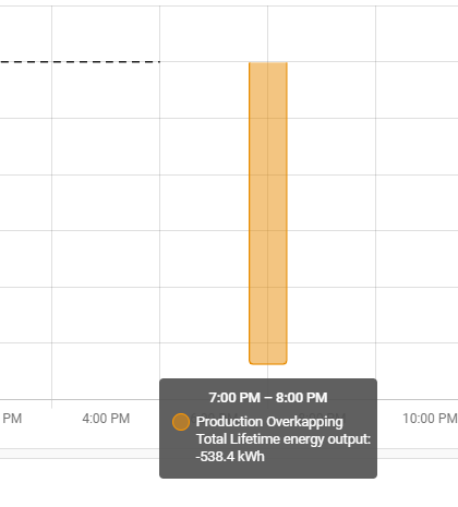

  • robbinonline
  • Laatst online: 14:57
raymondw schreef op woensdag 1 februari 2023 @ 10:34:
@robbinonline @Septillion
De manier waarop dat werkt gebruik ik al een tijd...
Lamp1 aanzetten, gaat de rest van de groep ook aan.
Dacht eerst dat het aan de cloud integratie van Govee lag, echter sinds vorige week over naar local-lan.
Heb alles aangepast en merkte dat et zo nog steeds werkte, dacht dat dit de standaard in HA was...
Het probleem is weer terug, en wederom laat de historie weinig tot niks zien.
Ook mijn energie dashboard mist een hoop data, een rebuild heeft vorig keer even geholpen.
Ook mijn log laat niet heel veel geks zien. Virtual Machine al opnieuw opgestart gisteravond nog.
Iemand enig idee wat ik nu kan doen?

  • Timo002
Septillion schreef op zaterdag 4 februari 2023 @ 08:47:
Ik heb een yaml file gemaakt, zie deze post: Timo002 in "Home Assistant: Open source Python3 home automation - deel 5" Daarin een template waarin ik ben gaan rekenen. Daar waar ik mee reken, word wel dagelijks gereset. Maar de template zelf niet.
Hopelijk heb ik het nu door een utility_meter te maken van het berekende resultaat onder template
dagelijks_geproduceerd_oost:
    source: sensor.dagelijks_vermogen_oost
    cycle: daily
    name: Dagelijks Geproduceerd Oost
Het is nog niet veel, maar er komt langzaam data binnen.

Ik heb ook een dingetje met de opbrengst van m'n panelen, ik kom er maar niet uit. Ik krijg, zolang er opbrengst is, elke 5 minuten door wat de opbrengst is van die dag, dus een oplopend totaal. Daar kan ik helaas niks aan veranderen.
Maar is er even niet genoeg zon, dan krijg ik 0 door. Zie onderstaand afbeelding, blauw is wat ik doorkrijg vd omvormer en paars is de Utility Meter daarvan. Maar de utlity meter telt op na een 0-waarde, de rode streepjes.
Als ik de bron direct toevoeg (blauwe lijn) in het Energy Dashboard dan krijg ik dezelfde waardes als de zelf aangemaakt utility meter.
Afbeeldingslocatie: https://tweakers.net/i/a6bRMQ4E-n-AwSbp6gCGdcd7UEM=/full-fit-in/4000x4000/filters:no_upscale():fill(white):strip_exif()/f/image/ekFp4KHNp5aizxQDS90QnlBS.png?f=user_large
En heel soms, wil die weleens even opnieuw gaan tellen, maar dat lijkt goed te gaan. Als in: hij telt het totaal in die korte periode op bij het vorige verbruik en klaar. Maar goed, dit is een storingssituatie, dus minder belangrijk om dat goed te krijgen.
Met delta on in de utility meter gaat ie elke 5 min. de opbrengst optellen, dus dat is het ook niet. Met net consumption krijg ik ook belachelijke waardes, ook negatief in het dashboard uiteindelijk.
Afbeeldingslocatie: https://tweakers.net/i/xv14Gdu6wDAHkxclgsACheFSR9o=/full-fit-in/4000x4000/filters:no_upscale():fill(white):strip_exif()/f/image/zRMKj2dM9ww6gvrqdSRilN6O.png?f=user_large
Dit is de sensor zelf:
YAML:
- name: "APS South Energy Total"
      unique_id: "APS South Energy Total"
      device_class: energy
      state_topic: "APS/in/3"
      value_template: '{{ ((value_json["energy"] | float(0)) / 1000) | round(3) }}'
      unit_of_measurement: "kWh"
      state_class: "total_increasing"
Ik lees hierover:
For sensors with state_class STATE_CLASS_TOTAL_INCREASING, a decreasing value is interpreted as the start of a new meter cycle or the replacement of the meter.
Dit zal de oorzaak zijn, maar ik weet helaas niet hoe ik dit nu moet oplossen... Iemand een idee? :)
  • Timo002
@Aikon Als je van de sensor de state_class wijzigt naar measurement en vervolgens een utility_meter maakt van die senor met een daily reset?
[ Voor 3% gewijzigd door Timo002 op 05-02-2023 10:02 ]
  • Aikon
Dank je, maar:
measurement, the state represents a measurement in present time, for example a temperature, electric power
de waarde die ik elke 5 min doorkrijg is niet van de present time, maar is cumulatief en is niet electric power, maar energy. Dus dat gaat hem helaas niet worden toch? :)

Aikon schreef op zondag 5 februari 2023 @ 10:34:
Dank je, maar:
Je zit total kunnen gebruiken ipv total_increasing. Of een template sensor kunnen maken die die 0 waardes er uit filtert
Home Assistant configuratie
  • Aikon
TheFes schreef op zondag 5 februari 2023 @ 10:40:
Geheh, ik las: There are 2 defined state classes. Maar zie nu dat er een maand later een derde is toegevoegd, de total.
Die ga ik eens proberen, dank :)

Timo002 schreef op zondag 5 februari 2023 @ 08:49:
Ik zou hier nog even op terug komen.
Ik heb een sensor gemaakt voor elke omvormer:
YAML:
- platform: integration
  source: sensor.envoy_1222440xxxxx_inverter_1222400xxxxx
  unit_prefix: k
  unit_time: h
  round: 3
  method: left
Vervolgens heb ik een utility_meter gemaakt van elke sensor:
YAML:
daily_inverter_a1_1:
    source: sensor.inverter_a1_1
    cycle: daily
Met die gegevens ben ik weer gaan rekenen om de totalen van alle omvormers bij elkaar op te tellen en zodoende kan ik bv een verschil maken tussen de oost en west kant.
Hiervoor heb ik een template gemaakt:
YAML:
- sensor:
    unique_id: dagelijks_vermogen_oost
    name: 'Dagelijks vermogen oost'
    availability: >-
      {{ states("sensor.inverter_a1_1")|is_number
         and status("sensor.inverter_a1_2")|is_number
         and status("sensor.inverter_a1_3")|is_number
         and status("sensor.inverter_a2_1")|is_number
         and status("sensor.inverter_a2_2")|is_number
         and status("sensor.inverter_a2_3")|is_number
    state: >-
      {% set a1_1 = states("sensor.inverter_a1_1")|float %}
      {% set a1_2 = states("sensor.inverter_a1_2")|float %}
      {% set a1_3 = states("sensor.inverter_a1_3")|float %}
      {% set a2_1 = states("sensor.inverter_a2_1")|float %}
      {% set a2_2 = states("sensor.inverter_a2_2")|float %}
      {% set a2_3 = states("sensor.inverter_a2_3")|float %}
      {{ (a1_1 + a1_2 + a1_3 + a2_1 + a2_2 + a2_3) }}
    unit_of_measurement: 'kWh'
    state_class: measurement
    device_class: power
Het enige nadeel van bovenstaande is dus dat deze niet reset na een dag maar op blijft tellen. Hiermee heb ik dus eigenlijk en totaal meting gemaakt.
Ik zie nu trouwens dat je vraag om de dagtotalen, per paneel, dan kun je dus bovenstaande gebruiken (alleen nog een dagelijkse reset). Dagtotaal van je systeem kun je deze sensor gebruiken van je envoy:
sensor.envoy_1222440xxxxx_today_s_energy_production
Bedank, maar ik heb HA gerestart and nu did :(
Afbeeldingslocatie: https://tweakers.net/i/URM7Q9nN8V7hjFgfMJnDPQKvawc=/full-fit-in/4000x4000/filters:no_upscale():fill(white):strip_exif()/f/image/YRm31ftQ7a4Lyy7k5EQX789S.png?f=user_large
Integratie verwijdered, opnieuw toevoegen, nog steds failed to connect.
Enphase Enlighten App werkt prima.

Ik zit nog wat te klooien met mijn Growatt omvormer die sinds gister hangt... ik weet nog niet of ik het hierbij ga houden, maar je moet ergens beginnen I guess...
Na de integratie te hebben geïnstalleerd krijg ik een zooi (55) entities, waarvan er 2 nuttig lijken te zijn:
sensor.accountnaam_14zo_total_energy_today
sensor.rdl2ckxxx_energy_today
De waardes van deze 2 zijn allebei gelijk, maar ik kan alleen die 2e toevoegen aan het energy dashboard. Beetje raar... logging staat aan voor beide entities in de recorder.
Ook zie ik dat Home Assistant mijn waardes voor today om 7 uur 's morgens op 0 reset, ergens een timezone setting denk ik... in de Shinephone app stond GMT-12 oid, die heb ik al gecorrigeerd naar +1. Maar wellicht mis ik nog ergens iets...

Sp33dFr34k schreef op maandag 6 februari 2023 @ 10:30:
Als het goed is heb je ook een lifetime sensor, die zou je moeten gebruiken voor het Energy Dashboard.
Deze gebruik ik sensor.growatt_total_lifetime_energy_output
Je moet NIET de entity met het account-id gebruiken, die gaat namelijk naar 0 als de omvormer uit staat.
