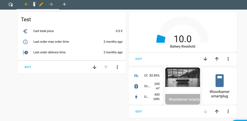

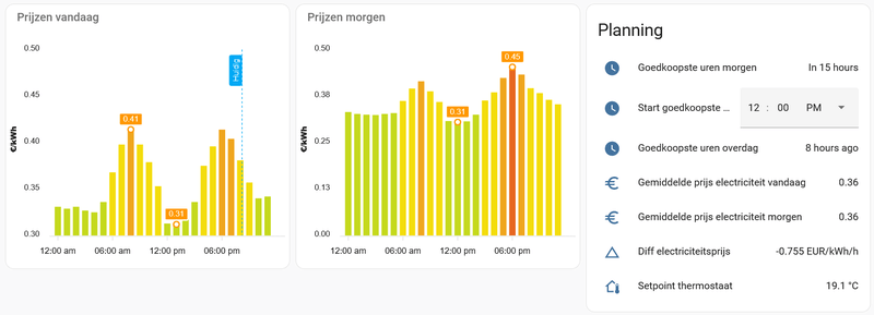

  • manusjevanalles
manusjevanalles schreef op zondag 5 februari 2023 @ 20:57:
Dat is exact wat ik heb gedaan. Ik krijg 3 kleine entities cards in het midden. Doe niets anders dan op het standaard dashboard, waar het wel werkt. Zelfs de code in de code editor is identiek qua opbouw. Het gebeurt ook als ik de code van een werkende grid kopieer naar het nieuwe dashboard.
Ik krijg het nog steeds niet naar wens. Bij elk nieuw tabblad binnen een dashboard komen de cards in het midden, en als ik een grid toevoeg dan komt deze als card. Elke card lijkt random in beeld te komen.
Afbeeldingslocatie: https://tweakers.net/i/wyLxuWkrIjPNkvvnF5dVRQCJA84=/800x/filters:strip_exif()/f/image/CDLBVUE0QeYWjkvG1pgaKrV6.png?f=fotoalbum_large
Ik wil graag een grid met 3 columns die een hele rij bezet, zoals op onderstaande screenshot. Ik krijg dat bij een nieuw tabblad niet meer voor elkaar.
Afbeeldingslocatie: https://tweakers.net/i/wQ_tUxvh8Zki-_TrrkuBG3-yj-w=/800x/filters:strip_exif()/f/image/UrUHDTjXUni8kOwab4m01YdV.png?f=fotoalbum_large
Is daar iets aan te doen? Het is eerder (spontaan) wel goed gegaan.
[ Voor 9% gewijzigd door manusjevanalles op 06-02-2023 20:15 ]

  • Quad
  • Laatst online: 02:17
Quad
Doof
manusjevanalles schreef op maandag 6 februari 2023 @ 20:12:
Horizontal stack card gebruiken.
En dan kies je bij tabbladsetting voor sidebar.
Alles went behalve een Twent.
nggyu nglyd
  • manusjevanalles
Quad schreef op maandag 6 februari 2023 @ 21:09:
Dit werkt wel inderdaad, echter zo heb ik het eerder niet gedaan. Deze manier geeft ook 1 cm ruimte aan de rechterkant, wat op de andere manier niet zo is. Enfin, ik geef het op.

manusjevanalles schreef op maandag 6 februari 2023 @ 21:16:
Zet tabblad dan op panel, laat hij 1 card zien.

  • Sicco92
  • Laatst online: 14-11 17:08
Klinkt als een taak voor layout-card (beschikbaar via HACS).
Naast dat het een 'card' is, voegt het ook een optie bij je views/tabbladen toe om het hele tabblad verticaal of horizontaal op te laten bouwen. Bij horizontaal opbouwen komt elke nieuwe kaart automatisch in de volgende kolom. Met behulp van een 'type: custom:layout-break' card kan je ook zelf kiezen waar je de breaks wilt plaatsen, dus waar je wilt dat de volgende rij of kolom begint.
Ook kan je de standaardopbouw ('masonry') tweaken precies zoals je het zelf wilt.

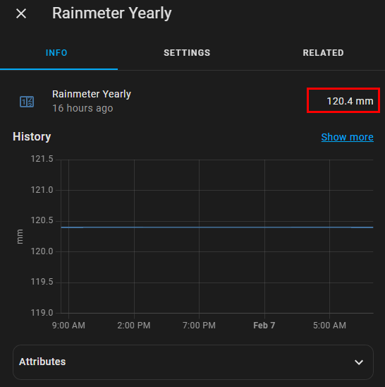

  • mede
  • Laatst online: 13-11 20:13
Ik heb een regenmeter in mijn tuin die via 433MHz (RFXcom) regeval meet en doorgeeft. Omdat de regenmeter alleen de totale hoeveelheid gemeten regen doorgeeft heb ik Utility Meters gemaakt in HA die de regenval per week, maand en jaar moeten tonen. Alleen dit werkt niet en de tellers zijn deze maand weer op 0 begonnen.
Overzicht in HA waarbij "Regenval dit jaar" op 16.1mm staat, maar dat is van alleen de maand februari.
Afbeeldingslocatie: https://tweakers.net/i/SIKyMdGEZy48WQpIE3z5QegFAS8=/full-fit-in/4000x4000/filters:no_upscale():fill(white):strip_exif()/f/image/GgOxw6nV1DELYEd3zN5oDsMD.png?f=user_large
Klik ik op "Regenval dit jaar" dan zie ik wel de goede hoeveelheid van 120.4mm staan:
Afbeeldingslocatie: https://tweakers.net/i/dGsNp6Zu-fDdYpgC0mTbT46RIec=/full-fit-in/4000x4000/filters:no_upscale():fill(white):strip_exif()/f/image/66K1iszGeF7uy3xbMWlF7k6p.png?f=user_large
Ik heb de "Regenval dit jaar" Utility Meter, en die per maand vergelijkbaar, als volgt aangemaakt:
Afbeeldingslocatie: https://tweakers.net/i/h-d4DPj4aM7JazjK1IRtIop--Fg=/full-fit-in/4000x4000/filters:no_upscale():fill(white):strip_exif()/f/image/ZrUjLV8U5Ns334CQ9r2IQGCV.png?f=user_large
Iemand een idee wat hier fout gaat en hoe ik de regenval per jaar op de juiste manier moet gebruiken?
De 16.1mm van deze maand klopt volgens de optelling van het aantal mm's deze maand wanneer ik de dagelijkse regenval in februari optel:
Afbeeldingslocatie: https://tweakers.net/i/MfSLMPqJnysShD_w4crNrb113Bg=/full-fit-in/4000x4000/filters:no_upscale():fill(white):strip_exif()/f/image/iQxaK3seljLAizRBVLCngbpz.png?f=user_large

mede schreef op dinsdag 7 februari 2023 @ 08:39:
Gezien het info scherm wel correct is, weet je heeeeeel zeker dat je in Lovelace (je dashboard) wel de juiste entity in de card gebruikt?

Septillion schreef op dinsdag 7 februari 2023 @ 13:00:
@mede
Dat was inderdaad ook mijn vermoeden. Heb je niet toevallig iets gecopy/paste en alleen de name gewijzigd, maar niet het entity_id?
Wat is de YAML config van die kaart?

TheFes schreef op dinsdag 7 februari 2023 @ 13:09:
@mede
Dit is de code van de kaart:
YAML:
type: statistic
entity: sensor.rainmeter_yearly
period:
  calendar:
    period: month
stat_type: change
name: Regenval dit jaar
Wanneer ik de Utility Meter bewerk kan ik niet de rotate settings inzien?? Ik gebruik voor het jaaroverzicht dezelfde sensor als diegene die ik gebruik voor maand.

mede schreef op dinsdag 7 februari 2023 @ 13:38:
YAML:
type: statistic
period:
  calendar:
    period: month
stat_type: change
Je geeft daar aan dat je een maand aan data wil (period: month). Als je dat nou eens op period: year zet.
Als je trouwens gewoon de huidige state van de sensor wil weergeven hoef je geen statistics card te gebruiken.

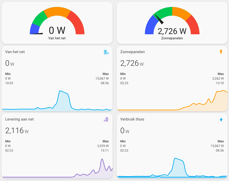

Ik maak gebruik van toon_smartmeter integration om mijn rooted toon uit te lezen. samen met mijn envoy zonnepanelen heb ik een aardige energy dashboard gemaakt.
Maar ik mis 1 sensor en ik weet niet hoe ik dat voor elkaar moet krijgen.Als je kijkt naar mijn dashboard hieronder.
Afbeeldingslocatie: https://tweakers.net/i/wX6_Xe_UChcS9kED2a9hNTALe8g=/800x/filters:strip_exif()/f/image/FmSIuqrNy56aY7i8TIQmBCZs.png?f=fotoalbum_large
Zie je dat mijn huidige verbuik 0 is. maar in het schema rechtsonder wil ik mijn actuele verbruik laten zien. onafhankelijk of het uit zonne-energie komt of uit het grid. dat maakt me niet uit. Hoe krijg ik dat voor elkaar want ik zie geen 1 sensor die dat bij houdt..

mr3000 schreef op dinsdag 7 februari 2023 @ 14:32:
Ik heb daarvoor een "Werkelijk verbruik" sensor gemaakt:
24
template:
- sensor:
      - name: "Werkelijk verbruik"
        unit_of_measurement: "W"
        state_class: measurement
        state: >
          {% set P1_verbruik_huidig = states('sensor.power_consumption') | float *1000 %}
          {% set P1_terugleveren_huidig = states('sensor.power_production') | float *1000 %}
          {% set Enphase_opwek = states('sensor.envoy_current_energy_production') | float %}
          {{ (( P1_verbruik_huidig - P1_terugleveren_huidig + Enphase_opwek  )) | round(0) }}
  - sensor:
      - name: "Huidige Elektriciteitskosten"
        unit_of_measurement: "€"
        state: >
          {% set verbruik = states('sensor.power_consumption') | float %}
          {% set prijs = states('sensor.current_electricity_price_all_in') | float %}
          {% set opwek = states('sensor.power_production') | float %}
          {% if opwek > 0 | float %}
            {{ (-(opwek * prijs )) | round(2) }}
          {%- else %}
            {{ (+(verbruik * prijs )) | round(2) }}
          {%- endif %}
Nadeel is dat de envoy en P1 niet tegfelijk updaten dus dat het werkelijk verbruik soms ook even negatief is.
De tweede sensor is om van dat werkelijke verbruik de huidige kosten te berekenen.
Mijn smarthome blog artikelen over: Thuisaccu | Dynamische energieprijzen | Watermeter
Een template sensor aanmaken die je huisverbruik berekent.

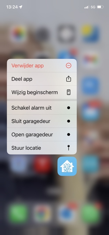

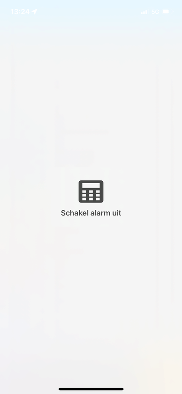

  • Dracula
Heeft iemand anders ook gemerkt dat de IOS app van homeassistant ineens weer HA opent als je widgets gebruikt? Super irritant of mis ik iets? Version 2023.2 heb ik momenteel in gebruik.
IOS 15.7
Ik kan niet meer via edit —> customize en dan Add widget home assistant kiezen, staat er niet meer tussen.
Dit kan alleen maar via edit en dan + sign maar dan krijg je dus dat HA open gaat na een actie…. 8)7 |:(
UPDATE: 📱 restart en de “oude widgtes actions” zijn weer terug _/-\o_

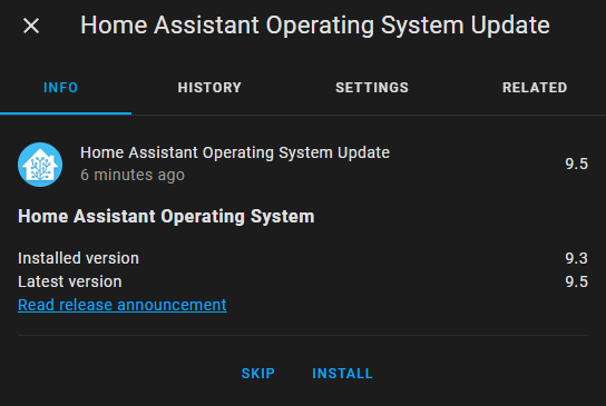

  • Zorian
  • Laatst online: 12-11 11:21
Zorian
What the fox?
Ik krijg het nog steeds niet voor elkaar om mijn HA te updaten naar 9.5. Ik zit nu op versie 9.3, ik krijg 9.5 aangeboden, klik op install, hij reboot en is doodleuk nog steeds 9.3 alsof ie niks heeft gedaan.
Het gaat hierom:
Afbeeldingslocatie: https://zorian.pictures/97bafed363e26a2dc7500.png
Ik draai HA op een Raspberry Pi in OS mode, dus direct geflashed vanuit de Pi Imager en niet in een docker of in een ander OS zoals Raspbian.
Nog meer mensen die dit ervaren?
Welke front-end blokjes zijn dat? Die zien er wel netjes uit, ik heb alleen geen Toon.
Edit: Zo te zien zijn de bovenste de standaard gauges?

  • Zorian
Zorian
What the fox?
Zorian schreef op dinsdag 7 februari 2023 @ 16:12:
Het gaat hierom:
Het is dus een leuke bug, als je een clean install doet kom je op 9.4 en als je die update naar 9.5 krijg je dus 9.3.
