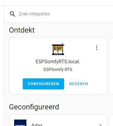

Home Assistant configuratie

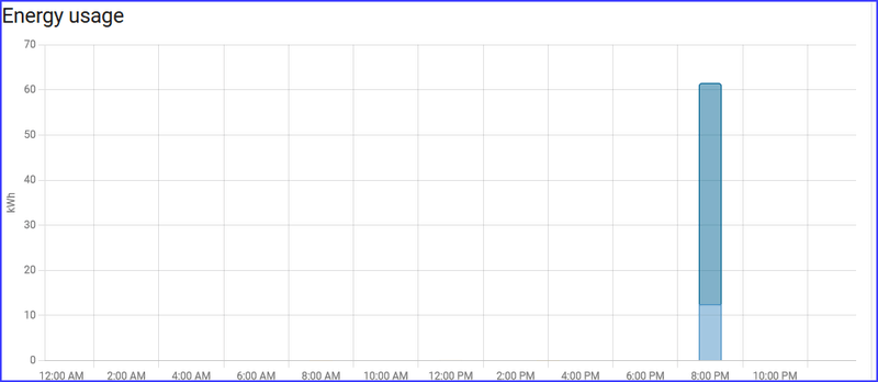

In HomeAssistant worden de gegevens van mijn digitale elektriciteitsmeter niet meer correct weergegeven na het vervangen van een netwerkswitch. Ik heb een P1 SlimmeLezer+ die correct werkte en nu ook, HomeAssistant ziet deze, maar na een paar dagen onbereikbaar te zijn, leest deze niet meer regelmatig de waardes uit.
Ik heb hier eens gelezen dat je bij foute handeling alle geschiedenis kunt verliezen dus ik zou graag willen weten wat ik kan doen om dit te herstellen zonder de gegevens van het verleden kwijt te raken.
Afbeeldingslocatie: https://tweakers.net/i/AFyn7l5XWw9x9NWkyl0VQWUmn3c=/800x/filters:strip_exif()/f/image/sf4bpBAn4797r6BOnTs5CIYc.png?f=fotoalbum_large
De laatste dag dat het nog werkte.
Afbeeldingslocatie: https://tweakers.net/i/Co9wCQmIXbguePKgez64JwVRdgI=/800x/filters:strip_exif()/f/image/WfBxrvmoSlzKx4r7lOicjhdx.png?f=fotoalbum_large
De dag dat ik het probleem had gevonden en oplossing toegepast (geen netwerkverbinding SlimmeLezer+) en het meteen een grote waarde weergeeft.
Afbeeldingslocatie: https://tweakers.net/i/g8FM-ngr2_vU9rrUIgCUJGIE4zA=/full-fit-in/4000x4000/filters:no_upscale():fill(white):strip_exif()/f/image/3EbjBuOml7pYdeCtqW8G5XJz.png?f=user_large
De gegevens worden wel nog bijgewerkt lijkt het.

Phuncz schreef op dinsdag 2 januari 2024 @ 18:02:
Die grote piek is alles wat je even gemist had, in 1 keer. Heb ik ooit ook gehad toen mijn Enphase integratie er een tijdje uitlag.

  • Phuncz
Phuncz
ico_sphere by Matthew Divito
Dat vermoeden had ik dus ook al, maar sindsdien update het energie dashboard niet meer de gegevens van de meter, enkel nog van de zonnepanelen (andere device).
Ondertussen is het opgelost, Home Assistant herstarten lostte het op 8)7

Hier een probleempje met de Somfy ESP module.
HA melde dat er een firmware update was die ik geprobeerd heb uit te voeren via HA, dit bleek achteraf niet al te slim, hij liep bij 70% vast...
Dus maar opnieuw geflashed via ESPHome met firmware versie 2.3.0.
Echter krijg in nu in HA van nieuwe hardware gevonden waar als ik op configureer klik helaas niets mee kan vanwege het feit dat er een login gevraagd word+ wachtwoord + pin?
Afbeeldingslocatie: https://tweakers.net/i/P5EVCrVGymo_a1ZT15ODg82RROM=/full-fit-in/4920x3264/filters:max_bytes(3145728):no_upscale():strip_icc():fill(white):strip_exif()/f/image/a3hhe8bF8ySpigugLr5xXZK8.jpg?f=user_large
Afbeeldingslocatie: https://tweakers.net/i/TrwsYFN19WI8yLMBmgwrRWsTH0U=/full-fit-in/4920x3264/filters:max_bytes(3145728):no_upscale():strip_icc():fill(white):strip_exif()/f/image/lChbnm72LOfqS2DyxKPqEvIU.jpg?f=user_large
Tevens ben ik ook mijn zonnescherm entiteit kwijt?
Zie foto's, wat moet ik kan ik veranderen zodat het wel weer werkt?
Alvast beankt!
