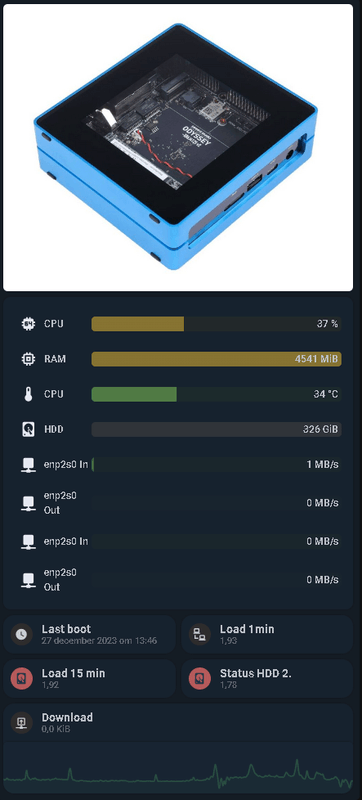

Bij de upgrade naar HA core 2024.1.0 is er een standaard integratie toegevoegd: "System Monitor" met maar liefst 191 entiteiten.
HA verzoek mij, mijn "eigen" regels hiervoor uit de configuration.YAML te verwijderen voor HA core 2024.7.0 (repair) . Moest wel ook even mijn eigen "Home Assistant Server" schermpje aanpassen die daar gebruik van maakte.
HA is weer een stapje makkelijker voor de "Beginners"!
Zie de plaatjes hieronder:
Afbeeldingslocatie: https://tweakers.net/i/DYwkL309bDI3IPWd1kbHUmnfPJY=/232x232/filters:strip_icc():strip_exif()/f/image/zPxHGkcMOQ5ilxgNFfuweIn9.jpg?f=fotoalbum_tileAfbeeldingslocatie: https://tweakers.net/i/88QZuhWiSM0ZoOE62UfG3LOWto4=/232x232/filters:strip_icc():strip_exif()/f/image/yKV54MqFCkDyr2zFzOVRmsZD.jpg?f=fotoalbum_tileAfbeeldingslocatie: https://tweakers.net/i/0YOBYv46FF4V4Jh-u2TdFKvl51Q=/232x232/filters:strip_icc():strip_exif()/f/image/hNsdi2jMoxcDQWAWsR7A2f73.jpg?f=fotoalbum_tile
Afbeeldingslocatie: https://tweakers.net/i/YhlRtOjKx9Hf1W8PbZolkM5zQrs=/232x232/filters:strip_icc():strip_exif()/f/image/pkdSmbcday8arjPWAUTb096D.jpg?f=fotoalbum_tileAfbeeldingslocatie: https://tweakers.net/i/x0OAEsQfsg4JKbR9Eh1P20sEFsE=/232x232/filters:strip_icc():strip_exif()/f/image/rtHjKY21EZxyoVbXTJwc0Xu7.jpg?f=fotoalbum_tileAfbeeldingslocatie: https://tweakers.net/i/kVgKT_Bp_NuVykWj-m8GR1xKwPY=/232x232/filters:strip_icc():strip_exif()/f/image/uog9r8jZDh96OSQOymQeKUWY.jpg?f=fotoalbum_tile
Afbeeldingslocatie: https://tweakers.net/i/7T8yNT8WJmp8voCBTglqva6_fR4=/232x232/filters:strip_icc():strip_exif()/f/image/HN0gVt8KKFaObZC8BouQXSgT.jpg?f=fotoalbum_tile
Profesión: Viviendo lo que surja en mi camino y disfrutando de la vida.
  • RedPas
  • Laatst online: 16-11 17:01
Antonio di schreef op donderdag 4 januari 2024 @ 17:38:
Ook gemerkt vandaag :)
Is idd een leuke toevoeging!
Afbeeldingslocatie: https://tweakers.net/i/oTkFeQO4FXcj164Poi4ekwy3_Oo=/x800/filters:strip_exif()/f/image/aORCR5waKEN9UXk2nInQrmYr.png?f=fotoalbum_large
[ Voor 6% gewijzigd door RedPas op 04-01-2024 17:47 ]

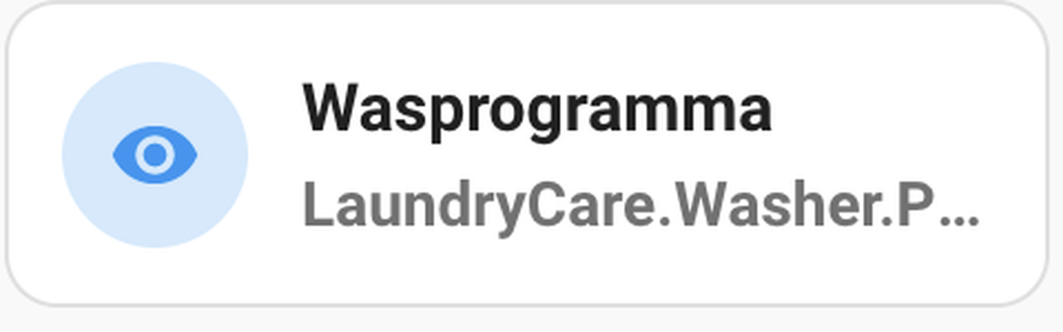

Aangezien ik morgen een nieuwe warmtepomp droger krijg die ook home connect heeft wilde ik mijn dashboard aanpassen en weer update to date maken.
Nu wil ik omdat sommige sensor "unavailable" laten zien dit oplossen met onderstaande :
YAML:
    - unique_id: "70330525433401"
      state: >-
        {% if (states('sensor.bosch_waxh2m90nl_68a40e43ddf0_selected_program')) == "unavailable" %}
          Klaar
        {% else %}
          {{states('sensor.bosch_waxh2m90nl_68a40e43ddf0_selected_program')}}
        {% endif %}
Bovenstaande werkt perfect als de wasmachine uit staat alleen :
Afbeeldingslocatie: https://tweakers.net/i/a0bpdUm6UK3fww41K72EqdMt2GA=/full-fit-in/4000x4000/filters:no_upscale():fill(white):strip_exif()/f/image/a6YYwOedUgIFFRt5wxs3Hee3.png?f=user_large
Als de wasmachine aan staat :
Afbeeldingslocatie: https://tweakers.net/i/Ct1xdIcgiwKmGqIgvI_hh9R1A1s=/full-fit-in/4000x4000/filters:no_upscale():fill(white):strip_exif()/f/image/G9yvMjZDbVRJVpaIL3qpDhkO.png?f=user_large
( LaundryCare.Washer.Program.Cotton )
Als ik kijk naar "sensor.bosch_waxh2m90nl_68a40e43ddf0_selected_program" geeft hij het wel goed aan.
Afbeeldingslocatie: https://tweakers.net/i/TEMDf9qaXKUJeIwGG1YdCdMq1oU=/full-fit-in/4000x4000/filters:no_upscale():fill(white):strip_exif()/f/image/mFgqwNcoy6hVURzMUlCT3BVf.png?f=user_large
Ik kom er nu niet helemaal uit hoe ik nu moet aanpassen zodat bij uit ik "klaar" zie staan en bij aan "wasmachine : katoen" (de wasmachine heeft meerdere wasprogramma dus katoen is nu het geselecteerde programma)
Iemand die mij op weg kan helpen wat ik nu mis of moet toevoegen a.u.b.

_Mitchie_ schreef op vrijdag 5 januari 2024 @ 11:57:
      state: >-
          Klaar
        {% else %}
        {% endif %}
Ik werk zelf met Home Connect Alt en deze slaat ook deze lange strings als state op. Als je het rechtstreeks in de UI laat zien, dan krijg je gewoon netjes de vertaalde state zien, dus 'Klaar' of het daadwerkelijke programma, maar met templates kan je alleen de daadwerkelijke state ophalen en dat is inderdaad die lange string.
Ik heb dat opgelost door gebruik te maken van Custom Templates. Hierbij krijg je nieuwe functies in je templates waarmee je de vertaalde state kunt ophalen. Met de volgende template haal ik bijvoorbeeld de huidige status van mijn vaatwasser op om in de UI te laten zien:
Django/Jinja:
{{ ct_state_translated('sensor.403010387033006_bsh_common_status_operationstate', 'en') }}
Deze laat met het template nu 'Ready' zien in plaats van de daadwerkelijke state 'BSH.Common.EnumType.OperationState.Ready'. Misschien kan je hier wat mee!

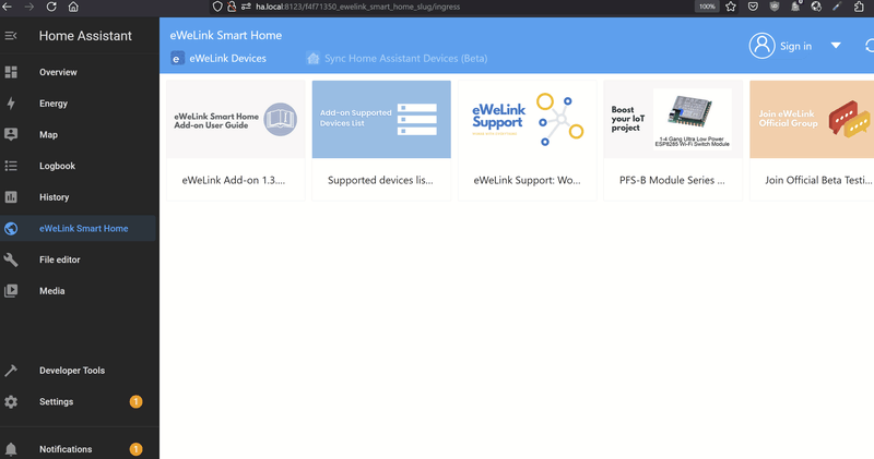

Shelly Plus PM Mini via WiFi gekoppeld; werkt prima.
diverse SwitchBot T/H sensors via BT gekoppeld; werken prima.
Hikvision HD camera via WiFi gekoppeld; werkt prima.
Maar nu, een Sonoff POWR320D Elite, die krijg ik niet te zien. :-(
Geen idee, tot nu toe, wat ik verkeerd doe, vergeet, nog moet doen, waarom ik 'm niet 'zie' in HA?
Voor zover ik begrepen heb:
https://sonoff.tech/produ...orks-with-home-assistant/
zou het dan moeten werken.
Maar waar zou ik dan die Sonoff PowerMeterSwitch moeten zien om 'm te kunnen gebruiken?
Dit scherm blijft leeg:
Afbeeldingslocatie: https://tweakers.net/i/_rUg-uRi0VDeD0f-7uYltQoWhAM=/800x/filters:strip_exif()/f/image/TEpqErkFwV9Wj7l0DbsjOQ51.png?f=fotoalbum_large
of gaat dat alleen werken als ik eerst een cloud account bij Sonoff aanmaak? (dat wil ik dus niet)
Nu vond ik ook e.e.a. over alternatieve firmware die in zo'n Sonoff geflashed kan worden.
Maar ook daar zoek ik wat aanknopingspunten van HOE je dat nou precies voor elkaar krijgt.
Want wat ik vooral vind, na een hoop googlen, "zet er ff esphome o.i.d. op" Maar hoe dat 'ff' dan gaat, dat ontgaat me dan weer. ;)

ehtweak schreef op vrijdag 5 januari 2024 @ 12:25:
Met daarbij de kanttekening dat ik nergens cloud-achtige zaken wil/heb.
Moet je vooral een Ewelink integratie in je HA toevoegen. Geen officiele integratie, cloud en van chinese makelaardij. Ik zou daar persoonlijk van wegblijven, zeker als je geen cloud wil.
[ Voor 21% gewijzigd door iRobert op 05-01-2024 12:31 ]
  • ehtweak
ehtweak
ICT opruimer
iRobert schreef op vrijdag 5 januari 2024 @ 12:30:
Ik wil daar ook niet verder gebruik van maken. Maar was in de veronderstelling dat dit nodig was voor de initiële setup o.i.d?
Hoe kan ik het dan anders (non-cloud) doen en voor elkaar krijgen dat ik die POWR320D te zien krijg in HA?
Django/Jinja:
Werkt perfect nu helemaal top, dank je.

ehtweak schreef op vrijdag 5 januari 2024 @ 12:32:
Dit is een uitleg over hoe je hem kan flashen, maar dat is wel een uitdaging mocht je het nog nooit gedaan hebben.
Shelly heeft ook een vergelijkbaar product in het gamma, weet niet of ze 1 op 1 overeen komen. Shelly is wel officieel ondersteund door HA.
https://www.shelly.com/en...t-overview/shelly-pro-1pm
Let wel, zonder te flashen is dit ook nog steeds "cloud".

@ehtweak Als ik zo snel kijke moet je inderdaad inloggen om Ewelink integratie te gebruiken en zijn alleen de devices met DIY mode 100% lokaal daarna aan te sturen. Maar volgens mij heft de POW Elite dit niet.
Nu is het mooie van de Sonoff Wifi devices wel dat er gewoon een ESP in zit en je er dus alternatieve firmware op kunt zetten. Ook maakt Sonoff relatief makkelijk door er gewoon een gelabelde header voor te hebben. Maar helaas kan dit niet OTA.

iRobert schreef op vrijdag 5 januari 2024 @ 12:43:
[YouTube: ⚡SONOFF POW Elite Tasmota Firmware]
Er er zou toch ESPHome op moeten?
Denk dat ik maar ff bij Shelly ga kijken. Nadeel is, dat het 1-fase model slechts tot 16A kan meten. Terwijl die Sonoff versie tot 20A meet.
Bovendien kun je maximaal 2,5mm2 (Shelly) installatiedraad versus 4mm2 (Sonoff) in de schroefklemmen bevestigen. En laat de bekabeling waar ik het tussen wil zetten, nou net 4mm2 zijn. En maximaal tot 16A kan/mag verbruiken. M.a.w. wel krap aan met die Shelly uitvoering.
Maar hoezo nog steeds cloud? Ik heb nu al een Shelly Plus PM mini in gebruik en die werkt gewoon lokaal binnen m'n eigen LAN. Die kan niet eens naar buiten toe; is geblokkeerd in de firewall van m'n FRITZ!Box.
Ehhh. Klinkt interessant.
Maar HOE dan precies?
Begrijp ik hier uit dat je er dan eerst een soortement van connector op moet zetten o.i.d?
   Mooie Plaatjes
  • Septillion
  • Laatst online: 14:20
Septillion
@ehtweak Mwa, solderen hoeft niet. Je hebt wel een USB naar serial converter nodig. En ik gebruik dan een met male contacten die ik er dan gewoon schuin geklemd in de gaten op de print houdt tijdens programmeren, eventueel met wat BluTack.
heb het filmpje van @iRobert niet gekeken maar lijkt me dat die het wel aardig uit zal leggen.
Of je vervolgens ESPhome of Tasmota (of whatever) kiest is aan jouw.
