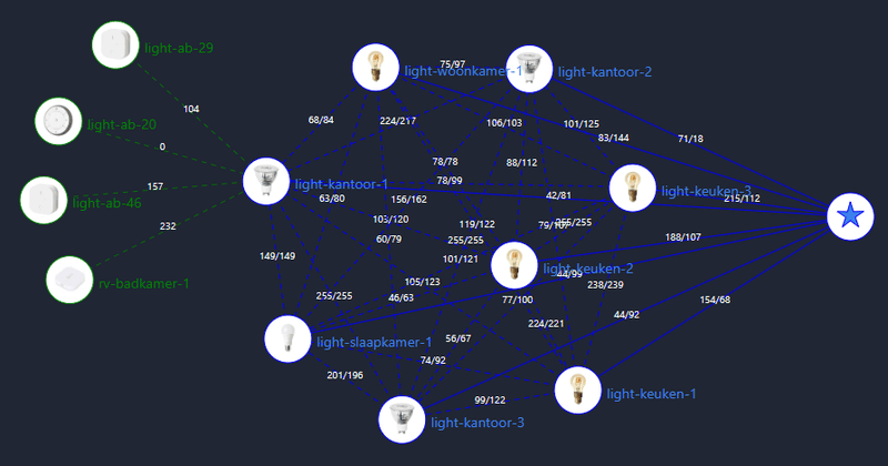

Turb0Turb0 schreef op vrijdag 5 januari 2024 @ 22:21:
Aha, dan zou het best kunnen dat de sensoren geen mesh hebben. Ik heb nu de 230v schakelaar verplaatst en ga weer even testen.
Wel gek dat de oude setup (alleen de schakelaar en de temperatuur sensor)een maand goed werkt en nu niet meer.
De link naar metageek geeft een 404 error dus als je die nog even kan checken dan lees ik dat ook even door.

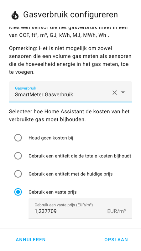

In het energie dashboard zit een totaal verbruik in euro's maar is er een manier om alleen die 'entiteit' weer te geven? Ik kan hem niet terug vinden namelijk.
Eventueel een add-on om de kosten per dag bij te houden zou ook mogen maar ook daar vindt ik niet in?

Toppe schreef op zaterdag 6 januari 2024 @ 11:41:
Afbeeldingslocatie: https://tweakers.net/i/KyBpsSFah7Jr0fpLAeMAVWFlO3w=/x800/filters:strip_exif()/f/image/MvnCCSHHHSx2Izef5DbLu8ke.png?f=fotoalbum_large
Moet ik nog updaten, zal de code opzoeken.
Het Energiedashbord aanpassen via de instellingen.
Dan per soort prijs instellen.
Afbeeldingslocatie: https://tweakers.net/i/5zI3ae5Kai1S9lZFJeOkXOvHIQQ=/x800/filters:strip_exif()/f/image/56R1bycK2tqyJQKvy0JwSRWs.png?f=fotoalbum_large
[ Voor 22% gewijzigd door Rouwette op 06-01-2024 11:51 ]

In jou geval wil ik alleen die €1,13 kunnen hergebruiken op een andere plek, de rest vindt ik totaal niet interessant namelijk.
Vrouwlief wil op de tablet kunnen zien wat we vandaag hebben verbruikt aan energie, de Tibber intergratie laat dat niet zien. Althans, die klopt niet.
@Rouwette dat heb ik al, alleen wil ik op een andere pagina alleen kunnen zien wat de energie kosten van die dag zijn, kWh enzo vindt ik alles behalve relevant daar.
Maar het lijkt er op dat die €1,13 geen entiteit is en je dus ook niet kan hergebruiken?

Ik heb nog een oudere sensor met een nog oudere gasprijs gevonden. Enn zoeken hoe ik dat 2 jaar geleden gedaan heb :P

  • Turb0Turb0
  • Laatst online: 07:17
bello2011 schreef op vrijdag 5 januari 2024 @ 21:44:
De meeste temperatuursensoren hebben géén mesh functie. Deze zit voornamelijk in 230V gevoede apparaten als lampen en schakelaars. Ik heb daarom op strategische plaatsen een schakelaar of Aeotec Range Extender geplaatst. Daarmee kwam ik in de problemen met verstoringen met het wifi netwerk welk op de zelfde frequentie werkt. Dit heb ik opgelost door de kanalen te verdelen. Zie https://www.metageek.com/.../zigbee-wifi-coexistence/ Nu een correct werkend Zigbee netwerk met vele componenten.
Na het verplaatsen van de 230V schakelaar gaat het nu al 12 uur goed. Gekke is dat deze nu verder weg zit van de dongle maar het beter werkt.
Maar mocht het weer gaan storen kan ik of een extender of met de wifi gaan "spelen"

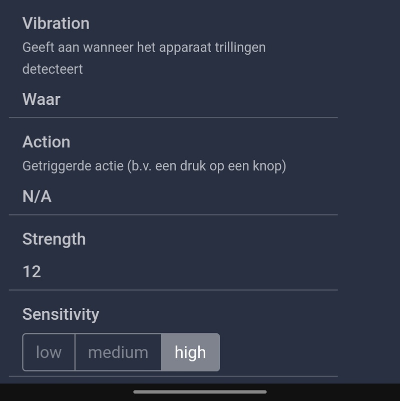

Heeft iemand de aqara trilsensor in Z2M? Ik zou verwachten dat in onderstaand screenshot vibration enkel op "Waar" komt te staan wanneer die een trilling detecteert? Ik heb de sensor vanmorgen geplaatst en staat vanaf moment 1 al op "Waar".

Bij mij staat inderdaad Vibration in rust op False en bij trilling op True (Aqara DJT11LM).
Misschien dat die van jou na een harde reset door de batterij er even uit te halen wel werkt zoals verwacht.
Ik had vandaag wel dat Z2M niet lekker werkte en zie hierboven dat luigi87 er ook problemen mee had. Een Zigbee2MQTT Bridge restart fikste dat bij mij.
Heb Z2M ook maar ff een herstart gegeven maar dat lost niets op. Zal m morgen eens ff opnieuw pairen om te zien of dat het oplost.

Ik heb een aantal vragen rondom het gebruik van Zigbee2MQTT i.c.m. hardware.
1. Ik heb een Sonoff 3.0 USB Dongle aangesloten op mijn Home Assistant. Deze draait in de meterkast op de begane grond. Via Z2M heb ik deze op 20dBm gezet. Ik merk op dat verlichting op de begane grond schommelt tussen een LQI van 100-150. Maar op de 1e verdieping gaat dit naar een LQI 50-70. Is dit een probleem? De stick staat op ca. 60 cm afstand van de router.
2. Het signaal van de Zigbee apparaten onderling zorgt voor een soort mesh-netwerk, alleen ik merk dat ik geregeld de aan/uitknop van de lichtschakelaar gebruik. Met als gevolg dat de apparaten verdwijnen uit de 'map'. Wat zijn de alternatieven? Gewoon aanleren om de bijbehorende afstandsbedieningen te gebruiken? Of moeten de schakelaars dan vervangen worden voor Zigbee-exemplaren bijvoorbeeld? Ben wel benieuwd hoe jullie dit hebben opgelost :)
Afbeeldingslocatie: https://tweakers.net/i/Y8iBm1q7rP7zd7v-6pymrC9GzHg=/800x/filters:strip_exif()/f/image/LPNgsa0rgZE33Sbzxj6wL4dC.png?f=fotoalbum_large

Afgelopen week een kleine nieuwe toepassing bedacht. Met de afvalwijzer add-om word ik erop attent gemaakt wanneer de container bij de weg moet.
Nu ook een trillingssensor op de container geplakt, die me doorgeeft als de container daadwerkelijk wordt geleegd in de wagen. En het werkt :)
Geweldig om zoiets te verzinnen :) Zou de vuilnisman ook moeten weten dat jij een seintje krijgt in je computer als hij de kliko leegt.
Ik gebruik deze https://github.com/zerono...om-component-energy-meter om de verbruikskosten in de gaten te houden. Het werkt goed voor stroom, voor gas heb ik het nog niet werkend kunnen krijgen

AWEF schreef op zondag 7 januari 2024 @ 16:08:
Gister al tegen gekomen, alleen lijkt hij geen kosten te berekenen. Wat is jou YAML als ik vragen mag?
