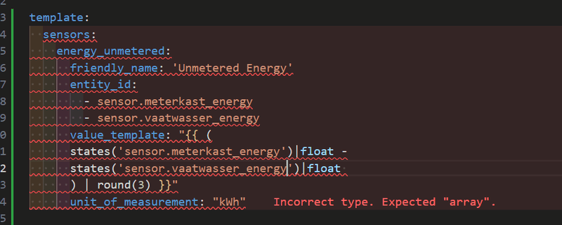

  • noo
noo
Noobvraag: Ik heb nu een 'totaal' sensor voor mijn smart stekkers als volgt inelkaar geprutst:
YAML:
template:
  sensors:
    energy_total:
      friendly_name: 'Total Energy'
      entity_id:
        - sensor.a
        - sensor.b
        - sensor.c
        - sensor.d
        - sensor.e
        - sensor.f
        - sensor.g
      value_template: "{{ (
      states('sensor.a')|float +
      states('sensor.b')|float +
      states('sensor.c')|float +
      states('sensor.d')|float +
      states('sensor.e')|float +
      states('sensor.f')|float +
      states('sensor.g')|float
      ) | round(3) }}"
      unit_of_measurement: "kWh"
Aangezien er in de de toekomst meer smart stekkers bij zullen komen vroeg ik me af of dit met minder cut & paste kan, dus hoe kan ik in het value template over alle entity_ids itereren ala 'for each entity in entity_id; do totaal += states(entity);done', maar dan in proper yaml/jinja zodat het toevoegen van een nieuwe stekker alleen een update van de entity_id list behoeft?
  • TheFes
  • Laatst online: 07:53
TheFes
noo schreef op maandag 8 januari 2024 @ 12:17:
YAML:
template:
  sensors:
    energy_total:
      entity_id:
        - sensor.a
        - sensor.b
        - sensor.c
        - sensor.d
        - sensor.e
        - sensor.f
        - sensor.g
      ) | round(3) }}"
Dit ziet er sowieso niet uit als geldige configuratie. Maar als je een aantal sensoren bij elkaar op wil tellen, dan kan dat gewoon in de GUI
Settings > Devices & Services > Helpers
Daar een nieuwe helper aanmaken met Group > Sensor
in die configuratie kun je voor Sum kiezen.

  • noo
noo
TheFes schreef op maandag 8 januari 2024 @ 12:22:
Top, dank je wel! Veel makkelijker dan mijn gepruts (wat overigens wel gewoon werkte).
(Dat is gelijk een van mijn 'problemen' met Home Assistant als noob, de discoverability van dit soort dingen. Het staat vast allemaal in de documentatie maar als je niet weet wat te zoeken helpt dat niet).
  • TheFes
TheFes
noo schreef op maandag 8 januari 2024 @ 12:36:
Dan ben ik toch wel heel benieuwd waar je dit neergezet hebt als dit werkte.
Als je eerste regel platform: template geweest was zou het kunnen, maar zoals je het had niet.
Je hebt zo te zien een hele oude guide gebruikt, want je gebruikt het legacy format waarbij het gebruik van de entity_id key al heel lang depreciated is.
Home Assistant configuratie
  • noo
noo
TheFes schreef op maandag 8 januari 2024 @ 12:38:
Dit stond in configuration.yaml, ik heb daar nu alleen nog een subtraction volgens de foute methode in staan (Ik zie geen Subtract optie bij de sensor group helper).

noo schreef op maandag 8 januari 2024 @ 12:56:
YAML:
24
25
26
27

Dit is geen geldige configuratie, je gebruikt de code voor het legacy format onder de template key. Dat werkt niet.

noo
TheFes schreef op maandag 8 januari 2024 @ 12:59:
Developer Tools -> Check Configuration vindt het anders helemaal prima en na een restart klopt uitkomst ook nog. Ik kan er niets anders van maken :)

Edit: ik heb dit inmiddels uit configuration.yaml gehaald en gebruik nu een template sensor helper om de waarde negatief te maken zodat ik de Sum helper kan gebruiken om de subtract te doen.

TheFes
noo schreef op maandag 8 januari 2024 @ 13:08:
Core 2024.1.2
Supervisor 2023.12.0
Operating System 11.3
Frontend 20240104.0
Ik heb eens de proef op de som genomen, en het geprobeerd:
En hoewel VSCode het er absoluut niet mee eens is:
Afbeeldingslocatie: https://tweakers.net/i/0DK5freSbtSom6bJe4kJjT9CY8U=/800x/filters:strip_exif()/f/image/t3YxtLuwZspwI33tX3Gcgras.png?f=fotoalbum_large
lijkt het wel gewoon te werken.. Oke, I stand corrected. Het werkt wel. Maar dan nog is het legacy format, en zou ik aanraden om voor toekomstige sensoren het moderne format te gebruiken.

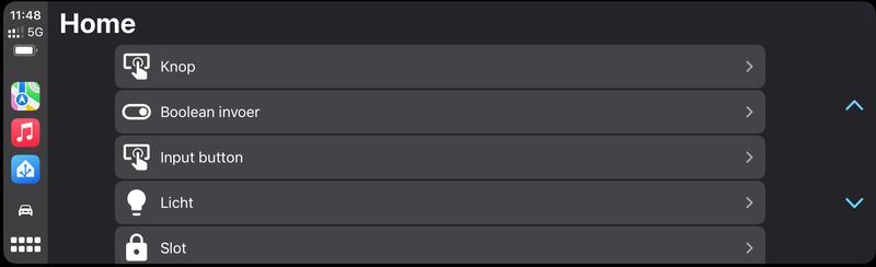

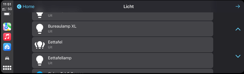

  • TheVMaster
  • Laatst online: 23:58
TheVMaster
Moderator WOS
WTF, er is Carplay ondersteuning? Since when?
Mijn Apps: DiscVault - MealieShopper - SintMaarten - 3D Print Pricing
  • TheVMaster
TheVMaster
Moderator WOS
Van de App denk ik? Testflight?
  • TheVMaster
TheVMaster
Moderator WOS
Gelijk ff bijwerken dan en testen. Dit is goed nieuws!
Gaaf hoor! Afbeeldingslocatie: https://tweakers.net/i/FYAY0ge2dmKgPToan-m0_wlq3Ec=/800x/filters:strip_exif()/f/image/NZkRrPgbr3AMHLrcyk17ZlSv.png?f=fotoalbum_large

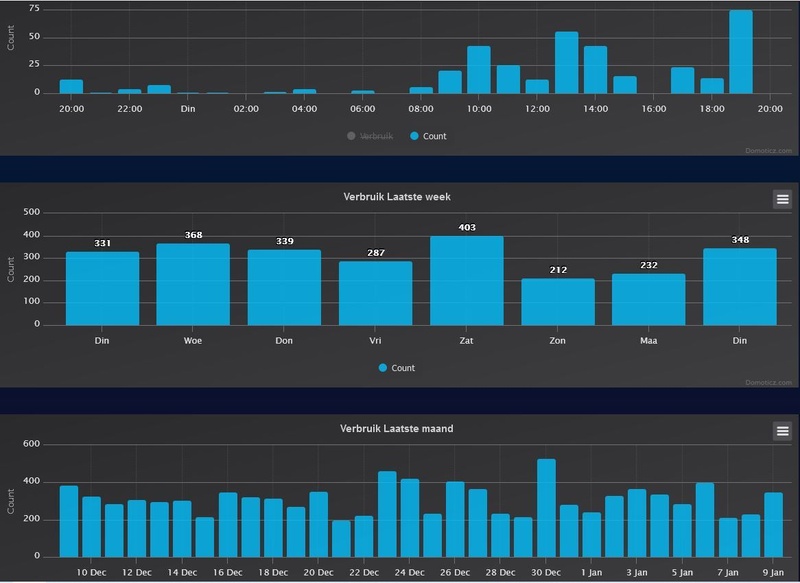

Ik ben overgestapt van Domotics naar Home Assistant.
Wat ik mis in het standaard dashboard zij de grafische grafieken per uur/dag/maand. Vooral voor het verbruik in kWh en draaiuren per uur mis ik deze weergave.
Heeft iemand een YAML om dit soort grafieken in Home Assistant te gebruiken.Afbeeldingslocatie: https://tweakers.net/i/kdiJG0R0SuDVSr8S7UoJa99RSiE=/800x/filters:strip_icc():strip_exif()/f/image/gc8m6qik70vxGvQnJk2owQsL.jpg?f=fotoalbum_large
Kia EV6 | 27st. PV Solaredge 8,64kW oost-west | HomeAssistant | Domoticz | Alpha Innotec SWCV62K3 WP | Zehnder ComfoAirQ350 WTW | Glas HR+++ |
  • Maikie18
  • Laatst online: 22:37
bello2011 schreef op dinsdag 9 januari 2024 @ 20:08:
Heeft iemand een YAML om dit soort grafieken in Home Assistant te gebruiken.[Afbeelding]
Toevoegen als apparaat onder het energie menu, dan zal hij dit vanaf dat moment per dag e.d. bijhouden
