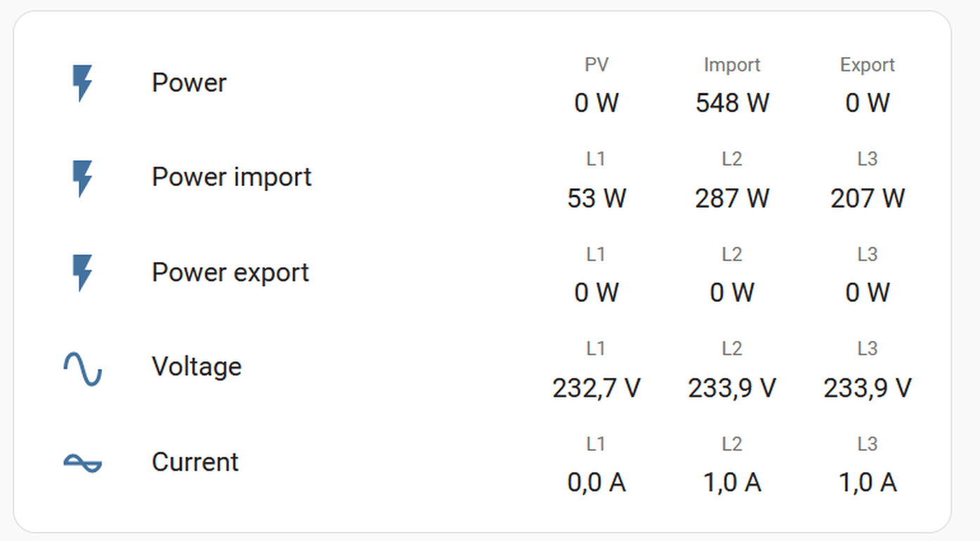

@RonaldHeirbaut De yaml hier:
YAML:
24
25
26
27
28
29
30
31
32
33
34
35
36
37
38
39
40
41
42
43
44
45
46
47
48
49
50
51
52
53
54
55
56
57
58
59
60
61
62
63
64
65
66
67
68
69
70
71
72
73
74
75
76
77
78
79
80
81
82
83
84
85
86
87
type: entities
entities:
  - type: custom:multiple-entity-row
    entity: sensor.power_consumed
    show_state: false
    entities:
      - entity: sensor.house_sma_garage_grid_power
        styles:
          width: 55px
      - entity: sensor.power_consumed
        styles:
          width: 55px
      - entity: sensor.power_produced
        styles:
          width: 55px
    show_state: false
    entities:
      - entity: sensor.power_consumed_phase_1
        styles:
          width: 55px
      - entity: sensor.power_consumed_phase_2
        styles:
          width: 55px
      - entity: sensor.power_consumed_phase_3
        styles:
          width: 55px
    show_state: false
    entities:
      - entity: sensor.power_produced_phase_1
        styles:
          width: 55px
      - entity: sensor.power_produced_phase_2
        styles:
          width: 55px
      - entity: sensor.power_produced_phase_3
        styles:
          width: 55px
    entity: sensor.voltage_phase_3
    show_state: false
    entities:
      - entity: sensor.voltage_phase_1
        styles:
          width: 55px
      - entity: sensor.voltage_phase_2
        styles:
          width: 55px
      - entity: sensor.voltage_phase_3
        styles:
          width: 55px
    entity: sensor.current_phase_3
    show_state: false
    entities:
      - entity: sensor.current_phase_1
        styles:
          width: 55px
      - entity: sensor.current_phase_2
        styles:
          width: 55px
      - entity: sensor.current_phase_3
        styles:
          width: 55px
Maakt gebruik van custom:multiple-entity-row om meerdere zaken op een rij weer te geven. Meeste entiteiten heb ik dus al direct uit mijn P1. Alleen PV komt dus uit de omvormer.
[offtpic]En ja, entity id's van de P1 zijn eigenlijk verschrikkelijk, die moeten eigenlijk nog eens op de schop[/]

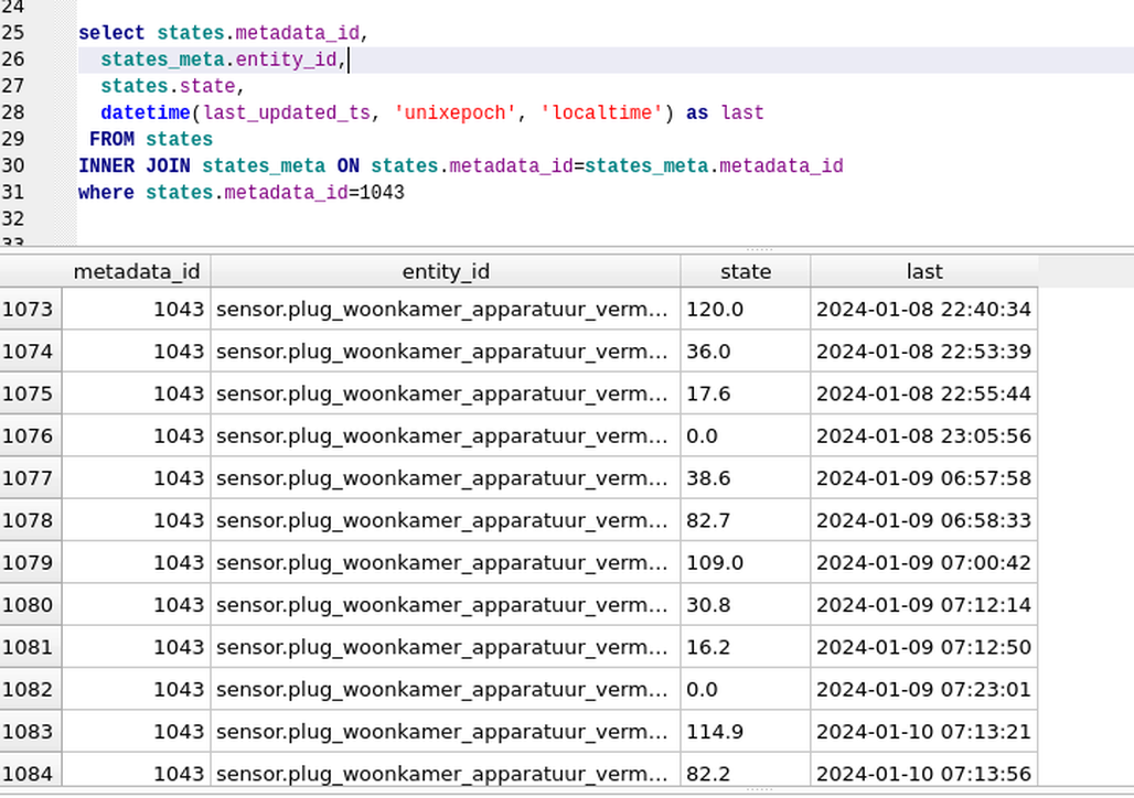

Hmmm... een heel eigenaardig ding met het meten van de verbruikte energie van 1 van mijn pluggen. Na het aanzetten vanochtend schoot het totaal ineens met 1,35kWh omhoog wat natuurlijk nergens op slaat. Ik dacht daar de database wel even mee te kunnen hacken en die 1,35kWh er af te halen, zowel in de state-tabel als statistics-tabel. Daarvoor even de dockercontainer gestopt zodat de database niet gelockt is. Na aanpassen en opslaan de container weer gestart om te zien dat die 1,35kWh er gelijk weer bij op wordt geteld. Dat totaalverbruik wordt bijgehouden middels de Rieman-integratie.
Paar keer aangepast vandaag en de grafiek ziet er dan best maf uit nu:
Afbeeldingslocatie: https://tweakers.net/i/iSZCzryrkXjhV-qn95f93NypR_k=/full-fit-in/4000x4000/filters:no_upscale():fill(white):strip_exif()/f/image/sPJQ5UnqYQF1090onWtYHZyH.png?f=user_large
Op zich niet zo spannend, want morgen zie je dat toch niet meer maar blijft natuurlijk eigenaardig dat ie 'ineens' zo omhoog schiet. De waardes van de bijbehorende sensor zijn overigens ook niet zo spannend dat die het zouden kunnen veroorzaken:
Afbeeldingslocatie: https://tweakers.net/i/BhMo_E4ya4CFdtK-kufMFJ4nKiY=/full-fit-in/4000x4000/filters:no_upscale():fill(white):strip_exif()/f/image/G9BhKn9vgq7XRDyI3Zn9zWyV.png?f=user_large
Iemand een idee waar ik nog zou kunnen gaan frutten?
Update: ik zie het vanochtend weer gebeuren. En bij nader inzien doet ie dat ook idd elke dag als ie gedurende de nacht uit is geweest. Ik vermoed dat het met die Riemann-integratie niet helemaal lekker gaat. Volgens SmartLife heeft de plug 7,7kWh gebruikt deze maand en HA zegt 12,7. Bij een apparaat dat altijd aan staat (zoals de vriezer zegt SmartLife 8,26 en HA 8,14 en dat komt dan toch wat dichter in de buurt).
Denk dat het overigens komt doordat ik mogelijk bij de eerste Riemann-integraties niet voor left heb gekozen. Ik zie niet een optie om het aan te passen. In Developertools onder statussen staat de method niet ingevuld. Heb het nu eens ingevuld en kijk of dat gaat helpen.

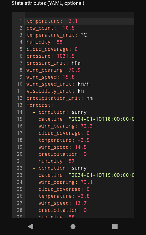

Ik kwam onderstaande code tegen als onderdeel van een automation. Hij werkt echter niet. Wat hij zou moeten doen is true geven als er tussen 9 en 15u minimaal 4uur zon is.
YAML:
{{ state_attr('weather.forecast_home_hourly', 'forecast')[(9-trigger.now.hour):(15-trigger.now.hour)]|selectattr('condition', 'equalto', 'sunny')|list|length >= 4 }}
Kunnen jullie helpen waar het fout gaat?
[ Voor 5% gewijzigd door manusjevanalles op 10-01-2024 18:48 ]

manusjevanalles schreef op woensdag 10 januari 2024 @ 18:46:
YAML:
Heeft je weather entity nog wel een forecast attribute?
En is de bedoeling met dat trigger.now.hour?
Home Assistant configuratie
  • manusjevanalles
TheFes schreef op woensdag 10 januari 2024 @ 18:58:
Hij heeft inderdaad de forecast attribute.
Afbeeldingslocatie: https://tweakers.net/i/S09IxhCs-Czhrlk_--Q35ip5-b0=/x800/filters:strip_exif()/f/image/tJPvem1V03rpgE7Njtx9zud6.png?f=fotoalbum_large
Dat stukje van trigger.now.hour heb ik ook niet helder, dat komt uit het voorbeeld. Als ik het weglaat, dan werkt het ook gewoon.
Edit: nvm, typefout in de entity :D Snap alleen de trigger.now.hour nog niet

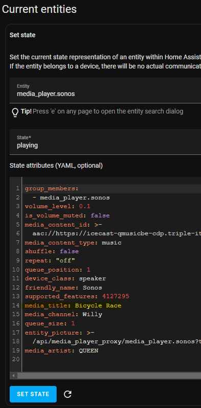

  • iqcgubon
  • Registratie: Mei 2017
  • Laatst online: 12-11 06:24
We hebben sinds kort een Sonos speaker in huis. Uiteraard heb ik die ook meteen aan HA gekoppeld en ik zag iets heel interessant:
Afbeeldingslocatie: https://tweakers.net/i/HutL8k0VGeQRDBq3FVe3AriT6DI=/x800/filters:strip_exif()/f/image/wQ8tr6F8c1BkKulVpiVpMGi1.png?f=fotoalbum_large
Het radiostation waar wij vaak naar luisteren is zo sympathiek om tijdens de reclame als songtitel "adbreak" mee te geven. Nu wil ik een automation maken dat het volume automatisch verlaagt tijdens de reclame, en na het reclameblok terug verhoogt.
Maar euhm... Hoe krijg ik die media_title hier uit? Iets zoals media_player.sonos.media_title? Maar dat lijkt niet te werken als test in die Template tab.

iqcgubon schreef op donderdag 11 januari 2024 @ 11:52:
Je kunt een automation maken en dan een attribute defineren in de trigger, https://www.home-assistan...ring-on-attribute-changes

  • iqcgubon
golles schreef op donderdag 11 januari 2024 @ 12:06:
Eens doorlezen, bedankt!

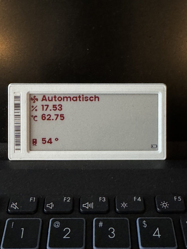

  • Toppe
  • Laatst online: 17-11 20:51
Toppe
Oké ✅
WIP
E-Paper display's!
Deze komen sowieso op een aantal plekken in het huis te hangen:
Bij de garage deur -> Herinnering als dochterlief haar gymspullen of leestas mee naar school moet. Of andere zaken.
Bij de voordeur -> Als we niet thuis zijn en we verwachten een pakket kan ik op het display: "Leveren voor de deur" weergeven
In de badkamer -> Stand van ventilatie, luchtvochtigheid, temperatuur en water temperatuur van de boiler. Eventueel aan te vullen met stand van de verwarming
Afbeeldingslocatie: https://tweakers.net/i/idxX3yFlLyiICgxo4Fx2-7W3eFg=/x800/filters:strip_icc():strip_exif()/f/image/XSXXFG7597JtNvmhQysSup10.jpg?f=fotoalbum_large
Soms wil je gewoon bepaalde zaken zien op de plek waar jij het wilt. Deze krengen verbruiken amper energie (en anders is de batterij te vervangen) en hebben geen actief display, altijd scherp beeld en geen last van invalshoeken enzo
Waarschuwing voor lege batterij zit standaard ingebouwd, das ook wel lekker :)

  • Toppe
Toppe
Oké ✅
Hmmbob schreef op vrijdag 12 januari 2024 @ 13:57:
Lol, is dat zo'n zelfde ding als de elektronische prijskaartjes in de Mediamarkt en supermarkt enzo?
Yep.
  • synoniem
Ziet er wel leuk uit! Waar communiceert het mee, wifi? En waar zijn ze te koop?

synoniem schreef op vrijdag 12 januari 2024 @ 14:09:
en wat kosten ze en staat je diy HA integratie als in beta ergens op github O-)
