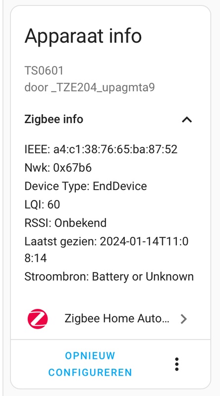

Ik heb een temp. sensor gekocht op Ali, https://nl.aliexpress.com...html?gatewayAdapt=glo2nld
Maar nu krijg ik deze niet werkend in HA, deze is wel gekoppeld dmv ZHA maar kan deze niet “uitlezen” wat de temp. en vochtigheid is.
Wat doe ik nu verkeerd?
  • casparz
  • Laatst online: 22:58
Jcrs7 schreef op zondag 14 januari 2024 @ 07:55:
Wat doe ik ni verkeerd?
Ik vermoed dat zha geen “quirk” heeft voor jouw device. Kan je het device eens openen in HA en deze info bekijken:

casparz schreef op zondag 14 januari 2024 @ 08:15:
Dit staat erbij
Afbeeldingslocatie: https://tweakers.net/i/Ttx4v7QS-KADrGzxjdky9DE2qlw=/x800/filters:strip_icc():strip_exif()/f/image/NQfxqSLOoGBijkG6IKZ4PT6N.jpg?f=fotoalbum_large
  • casparz
Check, dan weet ZHA niet wat het ding kan. Je kan dan bij de 3 puntjes kiezen voor download diagnostiek. Deze kan je gebruiken om hier: https://github.com/zigpy/zha-device-handlers/issues te vragen om support. Check wel ff of er niet al een ander heeft gevraagd om hetzelfde apparaat toe te voegen. Bij het aanmaken van een issue daar, wordt alle relevante info gevraagd.

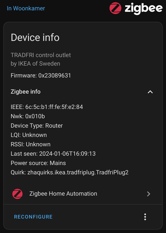

Ik heb ook geen quirk, maar werkt gewoon prima, wat ik wel zie is dat hij een ander model versie heeft.
Afbeeldingslocatie: https://tweakers.net/i/PAARkE_Y1kgAjny1CN3hEPNdrgA=/full-fit-in/4000x4000/filters:no_upscale():fill(white):strip_exif()/f/image/5ZdM6zMyjWMifN4t6gX4EiL0.png?f=user_large

Barfman schreef op zondag 14 januari 2024 @ 13:15:
Ik zie dat je er een van Xiaomi hebt, misschien dat het daardoor komt?
De sensor krijg ik trouwens ook niet gekoppeld via de app van Tuya :?

Jcrs7 schreef op zondag 14 januari 2024 @ 14:28:
Tuya apparaten houden zich over het algemeen niet aan de Zigbee standaarden. Waardoor je bijna altijd een quirk nodig hebt met ZHA.
Je kan nog kijken of Zigbee2MQTT ondersteuning heeft, als je Zigbee2MQTT draait op een tweede stick.
Als je een Tuya Zigbee Hub hebt, kan je de originele Tuya app gebruiken, zonder niet.
