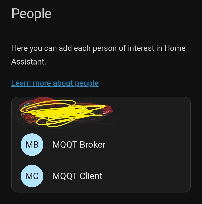

Heb je mijn configuratie in mijn vorige post gezien? Daarmee krijg ik 1 device in de Mqtt integratie:

Yes, had ik gezien en exact overgenomen.
Ik krijg geen device/gegevens te zien in MQTT, waarschijnlijk doe ik iets mis in MQTT
Heb jij toevallig een link naar tutorial/walkthrough/video om dit op te zetten?

Ik heb dit vorige zomer een keer uitgezocht. Ik zou nu niet meer weten hoe. Ik denk dat je zelf even het internet moet afstruinen of misschien weet ChatGPT het...
ChatGPT:
Om Grott te configureren in Home Assistant in combinatie met de Mosquitto MQTT broker, moet je de volgende stappen volgen:Installeer Mosquitto MQTT Broker in Home Assistant:Ga naar de 'Supervisor' sectie in Home Assistant.Kies 'Add-on Store' en zoek naar 'Mosquitto broker'.Installeer de Mosquitto MQTT Broker en configureer deze. Zorg ervoor dat je een gebruiker en wachtwoord instelt voor MQTT.Installeer en Configureer Grott:Grott kan worden geïnstalleerd op een aparte machine of op dezelfde machine als waar Home Assistant draait.Volg de instructies op de Grott GitHub-pagina om Grott te installeren en te configureren.Zorg ervoor dat je Grott zo instelt dat het gegevens publiceert naar de Mosquitto MQTT broker die je hebt ingesteld in Home Assistant. Dit doe je door de MQTT serverdetails (adres, poort, gebruikersnaam, wachtwoord) in het Grott-configuratiebestand te zetten.Configureer MQTT in Home Assistant:Ga naar 'Configuration' in Home Assistant.Kies 'Integrations' en voeg de 'MQTT' integratie toe.Vul de gegevens in van je Mosquitto broker (server, poort, gebruikersnaam, wachtwoord).Automatiseringen en Entiteiten:Zodra Grott gegevens naar de MQTT broker stuurt en Home Assistant verbonden is met deze broker, kun je automatiseringen en entiteiten in Home Assistant maken die reageren op de gegevens van Grott.Maak MQTT-sensoren in Home Assistant die luisteren naar de MQTT topics waarop Grott publiceert.Test de Setup:Zorg ervoor dat Grott correct gegevens verzendt naar de MQTT broker.Controleer in Home Assistant of de MQTT-sensoren de gegevens van Grott ontvangen en weergeven.Het is belangrijk om de documentatie van zowel Grott als de Mosquitto MQTT Broker in Home Assistant grondig door te nemen om ervoor te zorgen dat alle instellingen correct zijn. Zorg ook voor een veilige configuratie, vooral wat betreft het beveiligen van de MQTT-communicatie.
Zorg er inderdaad voor dat je je MQTT broker goed hebt geïnstalleerd met de juiste gebruikersnaam en rechten...
Afbeeldingslocatie: https://tweakers.net/i/cNglnVekc48w45Wr4AipNjqeFW8=/x800/filters:strip_icc():strip_exif()/f/image/kB4wwUYqrSxN5URqrReHH03P.jpg?f=fotoalbum_large

Thanks, voor zover ik kan zien staat het goed ingesteld maar omvormer is nu toch offline (geen zon) dus zie niet of het werkt of niet.
Ik zal morgen nog eens kijken/proberen.
Maar dit is dus wat ik bedoelde met 'Altijd een gedoe met growatt' :+

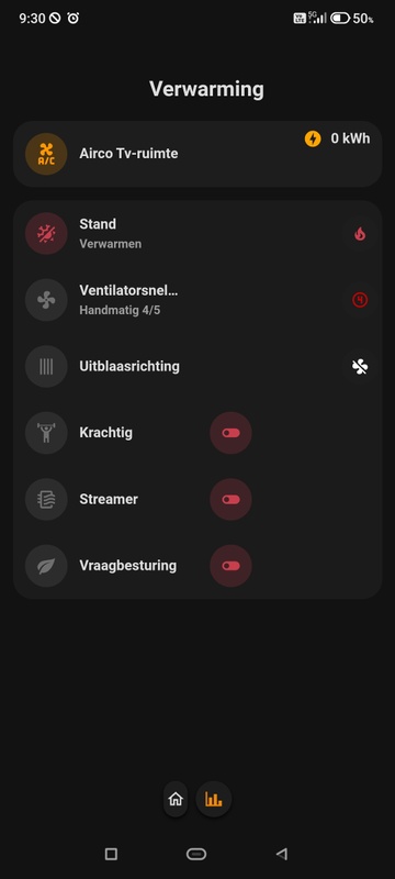

Afbeeldingslocatie: https://tweakers.net/i/c7XXIusG_3pYzk61YF-f7cfAcXM=/x800/filters:strip_icc():strip_exif()/f/image/HDqn64VHNcvBWxQd7omyQm3F.jpg?f=fotoalbum_large
Ik wil mijn airco app er volledig van tussen en dit zelf gaan maken. Alles staat zo goed of klaar visueel , maar ik ben op zoek naar een goed idee om de ventilatorsnelheid te kunnen aanpassen. Iemand hier voorbeelden van ?

@Faece Niet mooi te doen met de custom:mushroom-fan-card?
  • Faece
  • Laatst online: 03-11 14:22
Septillion schreef op dinsdag 16 januari 2024 @ 09:51:
ik bekijk het even

Thanks, het werkt!
Ik denk dat het inderdaad de username etc... was.
edit: Ik zie nu meer informatie dan voorheen en vroeg mij af of je dit toevallig wist,
Ik zie 'sensor.omvormer_generated_energy_total=2804,5kWh' & 'sensor.omvormer_lifetime_solar_energy=2702,5'.
Weet jij toevalig waarom er een verschil wordt aangegeven?

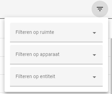

stevenP schreef op dinsdag 16 januari 2024 @ 11:20:
Heeft er iemand tips over hoe je automations een beetje opgeruimd / herleidbaar te houden?
Ik zou graag eigenlijk het geheel in mappen verdelen of tags aanhangen want deze lange lijst is zoeken naar speld in een hooiberg. Ik kan normaal redelijk orde houden in folders door benaming consistent te houden, maar als ik niet dagelijks erin werk dan ben ik mijn eigen systeem weer kwijt en eindigt het in rommel..
Naast de naamgeving zoals hierboven al genoemd gebruik ik zelf naar mate het aantal automations groeit steeds vaker de (vaak vergeten) filtermogelijkheid. Je hebt rechtsboven een mooi knopje waaronder je kan filteren op apparaat/entiteit/ruimte.
Maakt het voor mij in ieder geval een stuk makkelijker om de juiste automations terug te vinden.
Afbeeldingslocatie: https://tweakers.net/i/0E39knF-Lj6mPk_42MAkwmUHPQ4=/full-fit-in/4000x4000/filters:no_upscale():fill(white):strip_exif()/f/image/X47saUQVUiT2bareEDmEUjpK.png?f=user_large

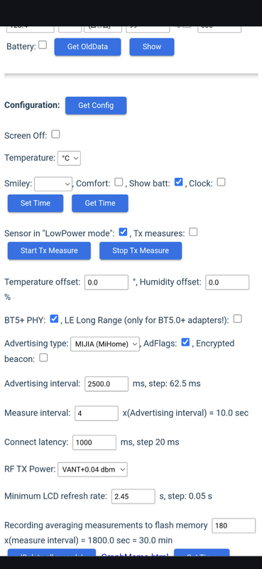

TheFes schreef op dinsdag 16 januari 2024 @ 18:29:
Heb je ze nog op de orginele firmware? Ik heb die van mij naar BT Home geflasht.
Ze zijn allemaal geflashed. Maar Advertising Type staat niet op BT Home, maar op MIJIA (MiHome), ik weet niet of dat uitmaakt?
Ik heb voor de zekerheid net de "BT5+ PHY" optie in de firmware aangezet, maar ik zie nog geen verschil.

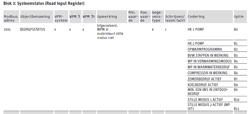

Ik lees mijn warmtepomp uit via modbus. Nu heb ik een sensor die een decimale waarde doorstuurt, die omgezet moet worden naar een binaire waarde, en die codeert dan voor de opties B0 t/m B11. Is zoiets via HA om te zetten? Dit gaat mijn pet ver te boven.
Afbeeldingslocatie: https://tweakers.net/i/0lCh_oWCGUdgGlnmK56biUzkdss=/800x/filters:strip_exif()/f/image/MCTcYb45JvqxaHjQvQSxxGAE.png?f=fotoalbum_large
Als voorbeeld krijg ik waarde 81 door (decimaal), dit is binair 1010001. Van rechts naar links gelezen codeert dit dus dat B0, B4 en B6 aan (=1) zijn, en de rest dus uit. Nu kan ik alle opties coderen, maar er zijn 2048 verschillende mogelijkheden (2^11). Ik heb nog een anders sensor met zelfs 13 opties,
Kan dit makkelijker?

Dat zou moeten kunnen met het filter bitwise_and()
Zie het voorbeeld in de laatste post van https://community.home-as...emplate-template/402261/5

Hiervoor moet ik de decimale waarde toch eerst converteren naar binair? Die optie heb ik in HA nog niet ontdekt.

@manusjevanalles Binair of decimaal is maar een schrijfwijze. Net of je 1, één, une, ein etc schrijft. Onderhuids is het gewoon al een integer.
Maar volgens mij zou je met de modbus integratie ook gewoon direct modbus binary_sensors moeten kunnen maken die dus een bit uit een register zijn.

Zou het dan zoiets worden?
YAML:
{% if "81" | int | bitwise_and(3) %}  on {% else %} off {% endif %}
Geeft “on”.
Echter, het derde getal van achteren is een 0 en zou dus off moeten weergeven. Of pakt hij het derde getal vanaf links? Dat is wel een 1. Echter, bitwise_and(5) geeft ook “on”, terwijl dat getal een nul is en dus “off” moet geven.
Best lastig om dit dan goed in een losse sensor te krijgen, want de schrijfwijze is van rechts naar links, maar dan pakt hij hem van links naar rechts terwijl het aantal getallen varieert.

manusjevanalles schreef op dinsdag 16 januari 2024 @ 20:41:
YAML:
Geeft “on”.
81 & 3
01010001 & 00000011 = 00000001
81 & 5
01010001 & 00000101 = 00000001

@manusjevanalles Ik zou dus vooral eerst eens naar de binary sensor uit de integratie kijken ;)
Maar om het issue te begrijpen toch nog wat uitleg. bitwise_and() pakt niet het 3e bitje, het doet een AND met 3 ofwel 0b011. Dus als je dat met 81 doet krijg je:
0b01010001
0b00000011 AND
0b00000001
Gezien dat niet 0 is zal dat dus naar true evalueren.
Voor het derde bitje zal je dus moeten doen
Django/Jinja:
{{ "81" | int | bitwise_and(4) }} {# waarbij 4 dus 0b100 is #}
{# of direct in binary schrijfwijze #}
{{ "81" | int | bitwise_and(0b100) }}
Maar nogmaals, lijkt me dus handiger zonder template en het dus gewoon direct met de modbus integratie te doen.

Ja, heb de link ook zitten bestuderen, maar kom daar ook niet uit. Ik ben niet werkzaan in de ICT, dus het is allemaal flink puzzelen.
Code, alleen selectie die relevant is:
YAML:
  - name: "WP"
    retry_on_empty: true
    retries: 5
    type: tcp
    host: 10.0.0.21
    port: 502
    sensors:
      - name: WP bedrijfsstatus
        unique_id: e9835ed5-4aaf-4b64-b397-889d9f365e2e
        scan_interval: 240
        slave: 1
        address: 2501
        scale: 1
        precision: 0
        input_type: input

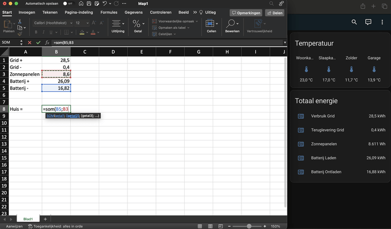

Een vraag voor de wiskundigen onder ons. Het energiedashboard in home assistant heeft een glitch waardoor hij dingen niet goed berekent als ik mijn thuisbatterij toe voeg.
De vraagstelling: ik wil weten hoeveel het huis heeft verbruikt aan stroom. Wat moet ik optellen en aftrekken om dit te berekenen.
Dit zijn de variabelen die ik kan meten.

@vanWalsum Wat is + en wat is -?
Bij grid is - export?
Bij batterij - ontladen?
Want dan zou je hebben:
Ofwel [grid+] + [batterij-] + [zonnepanelen] - [grid-] - [batterij+] = [huis]

Yes! Die ga ik testen!

@manusjevanalles Als template voor de state van de binary sensor kan je dus de template gebruiken als:
YAML:
template:
  - binary_sensor:
      - name: WP HK 1 Pomp
        state: "{{ states('sensor.wp_ bedrijfsstatus') | int | bitwise_and(1) }}"
      - name: WP HK 2 Pomp
        state: "{{ states('sensor.wp_ bedrijfsstatus') | int | bitwise_and(2) }}"
      - name: WP Opwarmprogramma
        state: "{{ states('sensor.wp_ bedrijfsstatus') | int | bitwise_and(4) }}"
      - name: WP BVW stappen in werking
        state: "{{ states('sensor.wp_ bedrijfsstatus') | int | bitwise_and(8) }}"
En zo voort. Waarbij ik even het entity id van de huidige sensor gok.
Laatste getal is dus in decimale waarde van het masker dat je wilt gebruiken. Dus voor 4e bitje (bit 3 dus) wil je een masker van 0b00001000 ofwel dat is decimaal 8.
[edit]@manusjevanalles En misschien wil je de quote nog corrigeren :)

Super! En de volgende wordt dan 16 en dan 32?
De quote is aangepast :)

Yess

Zou ik hiervoor een helper aan kunnen maken?
