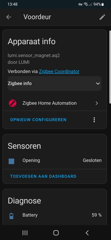

Hallo,
Ik wil graag een deur sensor vervangen die ik heb van Ali, deze doet het net zo vaak wel als niet.
Nu kijk ik naar de Aqara Raam Deur Sensor Zigbee T1, maar volgens de verkoper werkt deze niet met Home assistant?
Kan iemand dit bevestigen?
Bedankt maar weer!

  • Maarten69
  • Registratie: Augustus 2022
Ik kan bevestigen dat het daar mee samen werkt:
Afbeeldingslocatie: https://tweakers.net/i/2YMd9f_4JOIKpScHu_D-61p1Ido=/x800/filters:strip_icc():strip_exif()/f/image/KCWIPsyIhXgfNJwuRrGbfexj.jpg?f=fotoalbum_large
Edit: ik heb een Conbee II usb dongle zie ik nu, maar dat lijkt mij geen probleem.
(Aqara MCCGQ11LM)
[ Voor 52% gewijzigd door Maarten69 op 17-01-2024 14:32 ]

Activate schreef op woensdag 17 januari 2024 @ 13:32:
Ik heb zelf de E1-variant (MCCGQ14LM) en die werkt prima in HA (Z2M). De batterij loopt wel belachelijk snel leeg maar ik las dat dat te maken heeft met een onbetrouwbare rapportage van de batterijstatus van deze variant.
Hier meer info over de verschillende versies.
  • Maarten69
Mijn batterij historie gaat tot juli 2023 terug en was toen 66% nu 59%
Denk dat hij er ruim anderhalf jaar hangt met de originele batterij.

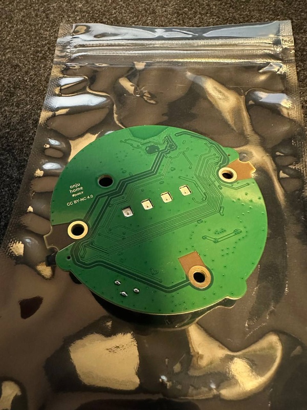

Hier zojuist mijn pcb's binnen gekregen via pcbway voor het project Onju Voice (youtube demo). Kort gezegd is dit project het ombouwen van een nest mini met een eigen pcb om in combinatie met Home Assistant te laten werken via whisper, piper en openwakeword en dan dus geen google te hoeven gebruiken maar je eigen oplossing naar aanleiding van year of the voice. Ik zal laten weten hoe dit project bevalt en of het aan te raden is om ook te doen.
Kosten vielen enorm mee, via V&A nest mini's gescoord en de pcb's waren +- 40 dollar per stuk inclusief verzending :) Wilde eerst via een grotere buy-in meedoen maar uiteindelijk gewoon zelf een grotere bestelling geplaatst na wat rond te vragen wie er nog meer interesse had in een pcb. Het was vooral lang of concreet gezegd meer dan een maand wachten op de productie van de pcb's door pcbway.
Afbeeldingslocatie: https://tweakers.net/i/Wmpx6o4FQjcuFb9lkTmK7EOa-PA=/x800/filters:strip_icc():strip_exif()/f/image/vIFoww2JaC0dPRzMnEb1l9Bo.jpg?f=fotoalbum_large
Afbeeldingslocatie: https://tweakers.net/i/6ZpPl8mRjrPp0ZK9iNuHXbHtM6o=/x800/filters:strip_icc():strip_exif()/f/image/hSbKp5vvnsbTmT5JJ9bQ1zXE.jpg?f=fotoalbum_large
[ Voor 9% gewijzigd door lubbertkramer op 17-01-2024 16:41 ]

Er staat wel een rode lijn tussen 1 router en het deurcontact wat steeds problemen geeft?
Kan dat duiden op een probleem?
Afbeeldingslocatie: https://tweakers.net/i/BpMFZwkPZkP7q6a4pyT6z4PAWt4=/800x/filters:strip_icc():strip_exif()/f/image/JR3vOVpE9BxRaYSIemF9gyeF.jpg?f=fotoalbum_large
Heb ook 4 rode maar geen problemen.
Je ziet je wat dus het stopcontact van de droger wel het signaal doorgeeft aan de sensor.
Edit: Lees dat het een slechtere verbinding is. High=groen Medium=geel Low=rood
Het gekke is dat er geen lijn zit tussen tussen de voordeur schakelaar en een hub en deze wel gewoon werkt?
  • Willempie27
  • Laatst online: 18-11 23:39
Activate schreef op woensdag 17 januari 2024 @ 19:41:
Dat klopt. Die komt online zodra je er op drukt. Vandaar dan de batterij ook zo lang mee gaat.
  • Activate
  • Laatst online: 01-11 09:49
@Willempie27
Dank je, echter de voordeur en de achterdeur zijn dezelfde sensoren, de achterdeur zit dus wel een lijn tussen maar de voordeur niet?
Ze zijn beiden niet actief op dit moment?

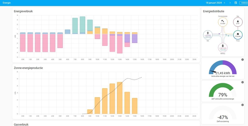

Toch nog een beetje hulp. Kan ik een helper maken als som/helper? Zodat ik puur een waarde krijg wat mijn huis heeft verbruikt door deze sensoren op te tellen en af te trekken?
Afbeeldingslocatie: https://tweakers.net/i/Z7iDeTi5IGeQFR6kZDVbwFMFtFw=/800x/filters:strip_exif()/f/image/Tzde0bIMf1XWcvBK2CL5FJzo.png?f=fotoalbum_large

vanWalsum schreef op woensdag 17 januari 2024 @ 19:55:
Als je ze invoert in het energy dashboard dan wordt dat keurig voor je gedaan en visueel gemaakt.

Activate schreef op woensdag 17 januari 2024 @ 19:51:
@Willempie27
Ik weet van de IKEA schakelaar dat die bij gebruik nog even online blijft. Misschien de voordeur een tijdje niet gebruikt. Zou zeggen test het uit.

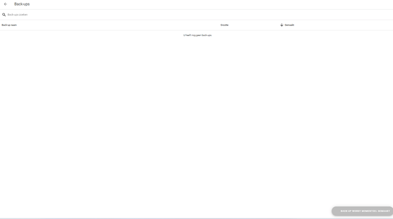

Werkt helaas niet zo makkelijk.
Na het installeren wordt er gevraag om een nieuwe smart home in te stellen. Hier is nog geen optie om een backup terug te zetten.
na het aanmaken wel, maar dan worden de backups niet gevonden, en ik kan geen backup terugzetten vanaf het lokaal opgeslagen bestand.
Afbeeldingslocatie: https://tweakers.net/i/J39a6Le5mAFc-RGsenR__nxyvKc=/800x/filters:strip_exif()/f/image/p9rMLT18OtrhSUCFSxxQiZWh.png?f=fotoalbum_large

Nope...
Afbeeldingslocatie: https://tweakers.net/i/d52lFX5uwQrZlZ2Tjhkw6W6PKbQ=/800x/filters:strip_exif()/f/image/KBaPT3EuXOduHwUTwL1Nm0nw.png?f=fotoalbum_large
Lijkt erop dat Core dit niet ondersteunt. Dus daarmee is een overstap van supervisor naar core wel heel erg lastig.
[ Voor 10% gewijzigd door MikeyMan op 18-01-2024 10:37 ]

TheFes schreef op donderdag 18 januari 2024 @ 10:37:
Wellicht in één van de stappen hierna?
Maar het zou ook kunnen dat dat alleen bij HA OS is. Ik check het even.
Alleen HA OS onboarding biedt de stap om een backup te restoren, aangezien daarvoor de supervisor nodig is.
Dus... Mag ik voorzichtig concluderen dat van Supervisor naar Core niet mogelijk is met behoud van data?
Snap niet waarom ik niet gewoon een bestand mag selecteren :X

MikeyMan schreef op donderdag 18 januari 2024 @ 10:43:
Er is in HA Core geen proces om een backup te restoren, backup restore wordt door Supervisor gedaan. Je kunt ze wel aanmaken, maar daar heb je eigenlijk alleen iets aan als je van Core/Docker naar HA OS of HA Supervised migreert.

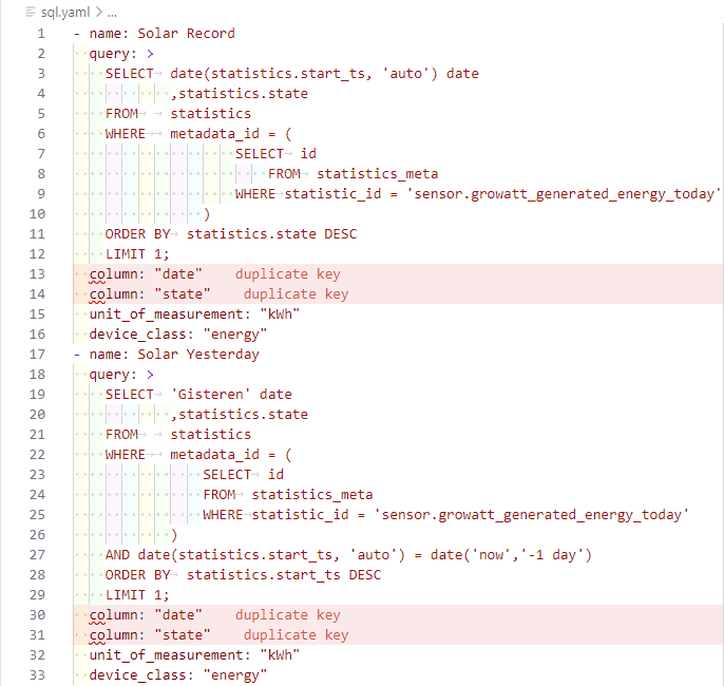

Kan iemand me uitleggen wat hier fout aan is? Ik gebruik dezelfde kolommen voor 2 entities, maar moet kunnen als ik de syntax hier bekijk? Toen ik het aanmaakte kreeg ik geen foutmeldingen, zie dit nu net toevallig (het werkt verder wel):

@MikeyMan heb je hier iets aan? Guide: Home Assistant Core - Restoring a Backup
Verder ken ik de voorgeschiedenis van je keuzes niet, maar heb je echt een (budget) Synology zonder intel-processor? Anders gewoon lekker HA in een VM draaien.
  • MikeyMan
MikeyMan
Vidi, Vici, Veni
Gizz schreef op donderdag 18 januari 2024 @ 10:46:
Ik heb een DS1520+, maar ik kan geen VM draaien omdat ik de schijven heb overgezet van mijn vorige nas, en die zijn nu niet in BTRFS. Dus zit langs die weg vast.
Jezus... Zelfs de backups die met core zelf gemaakt zijn, zijn niet terug te zetten...
Wie heeft dit bedacht dan???

Sp33dFr34k schreef op donderdag 18 januari 2024 @ 10:46:
Je kunt in YAML elke key maar één keer gebruiken. De volgende keer dan je de key gebruikt zal de key van daarvoor overschrijven. In dit geval overschrijft column: "state" dus column: "date"

TheFes schreef op donderdag 18 januari 2024 @ 10:50:
Ahzo, maar hoe kan het dan toch werken?

Sp33dFr34k schreef op donderdag 18 januari 2024 @ 11:02:
Omdat die regel met column: "date" genegeerd wordt. Dus zonder die regel krijg je precies hetzelfde resultaat.
Of bedoel je dat ze beide wel in de attributes staan?

TheFes schreef op donderdag 18 januari 2024 @ 11:04:
Maar ik krijg zowel date als state in de attributen te zien, dus ik volg het niet helemaal. Of ik ben gewoon weer sloom vandaag :+
EDIT: zie nu je edit, ja dat bedoel ik dus idd :9
EDIT2: nog gekker, als ik state weghaal en date alleen laat staan onder column, dan wordt de hele entity niet aangemaakt...
EDIT3: als ik alleen state laat staan en geen date, dan krijg ik toch de date & state als attribuut te zien. Ik snap dit niet helemaal? Jij wel? :)

Sp33dFr34k schreef op donderdag 18 januari 2024 @ 11:08:
Die column: parameter bepaald welke kolom voor de state gebruikt wordt, alle waardes in de rij worden als attributes gebruikt.
Zie ook: https://www.home-assistant.io/integrations/sql/#information
There is no explicit configuration required for attributes. The integration will set all additional columns returned by the query as attributes.
Home Assistant configuratie

TheFes schreef op donderdag 18 januari 2024 @ 11:16:
Dat verklaart het, danku! Zo had ik het totaal niet begrepen, het staat er niet heel duidelijk, dus dank voor de toelichting :)

Maarten69 schreef op woensdag 17 januari 2024 @ 14:05:
Interessant. Ik ga ook maar eens een MCCGQ11LM-variant bestellen en testen dan.

Er is een issue, al een tijd, dat er negatieve waarden bij de batterij komen te staan. Zie hier onder. De eerste is zonder de accu toegevoegd.
Dit is een topic op HA forum.
https://community.home-as...-since-last-update/568990
Afbeeldingslocatie: https://tweakers.net/i/3_ldBTRuPGiYXHXJFVmdCbHp_Ao=/800x/filters:strip_icc():strip_exif()/f/image/5FP29pBxZZhwnzQnTG223Mof.jpg?f=fotoalbum_large
Afbeeldingslocatie: https://tweakers.net/i/G6JdayUYgkkKq0qcArOK91LLCgw=/800x/filters:strip_icc():strip_exif()/f/image/LKx8Iz0TjcxhZPcq0l5UrO03.jpg?f=fotoalbum_large
Afbeeldingslocatie: https://tweakers.net/i/beEIq6cCWzDmzcHYUkP5oHRBB6k=/800x/filters:strip_icc():strip_exif()/f/image/WYpZ2jr7JzyoVmSEIQV5fCHd.jpg?f=fotoalbum_large
Afbeeldingslocatie: https://tweakers.net/i/uhCk2vgLU_A7wHolL1nRk1K9ncM=/800x/filters:strip_icc():strip_exif()/f/image/9jwb1LvAfLm6CtnqIJfSiMzH.jpg?f=fotoalbum_large
  • Septillion
  • Laatst online: 11:38
Septillion
@vanWalsum Negatieve waarde voor de netto energie van de batterij kan toch?
Volgens de getallen heeft de accu 9,28kWh aan je huis geleverd vandaag en is er voor 34,14kWh geladen.
Als dit niet klopt met de werkelijkheid dan moet je denk ik eens gaan neuzen bij de bronsensoren of je de goed hebt ofzo.
