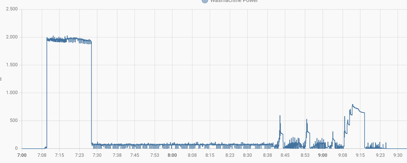

Ik kan het woord "klapper" niet terugvinden in je review. Hier een plot van de laatste keer dat de wasmachine draaide. Ik zie daar geen rare dip in de opwarmingsfase of zo.
Afbeeldingslocatie: https://tweakers.net/i/kdqW9eMfblTaE2ud7AcBzY-DDX4=/800x/filters:strip_exif()/f/image/yoX7LsfCeoPPzhP8jODG1AkL.png?f=fotoalbum_large
André Huisman (www.new-line.nl)

HuismAndré schreef op vrijdag 19 januari 2024 @ 18:24:
Op jouw grafiek zie je inderdaad niet dat "geklapper/heen en weer".
Op de samengestelde foto 21 van mijn NOUS review zie je het wel.
Ik heb er inderdaad niets over in de review staan (zou een mooie toevoeging zijn).
Ik heb te weinig kennis van de hardware om te duiden wat het precies is (en er dus over te schrijven).
Ik ga maar een testen onder gelijke omstandigheden met de NOUS en de Lidl tussenstekker, beide op mij infaroodstraler en kom er dan op terug.

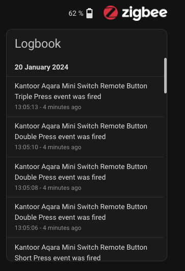

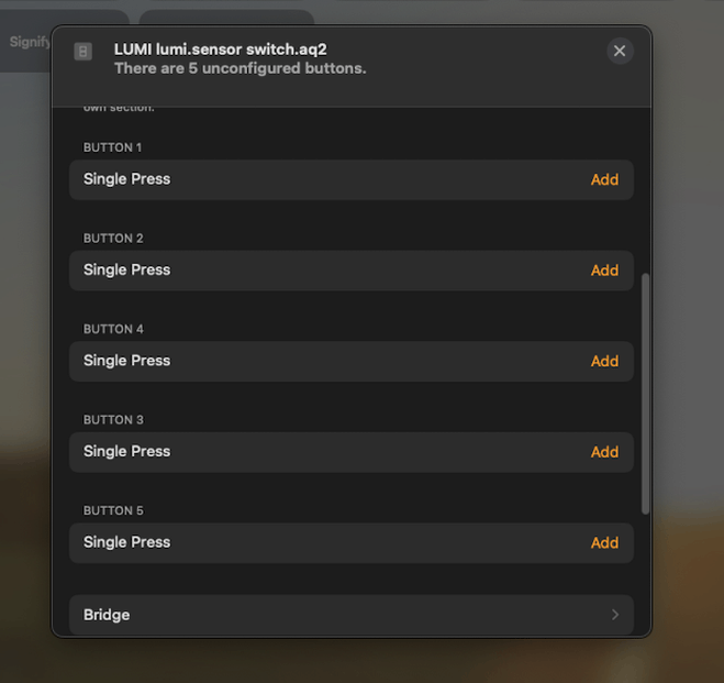

  • goodfella
  • Laatst online: 11:30
Probleem
Met zowel zigbee2mqqt als ZHA, verschijnen mijn switches, met heel veel buttons in Homekit m.b.v (HomeKit Integration).
Huidige situatie
Hieronder zie je dat een Aqara Mini Switch tot 5 Buttons gaat
Afbeeldingslocatie: https://tweakers.net/i/3vmWnb7MhWEA0jxYBCN-PAp-zdM=/full-fit-in/4000x4000/filters:no_upscale():fill(white):strip_exif()/f/image/N5aFcCK7wk0DqamU2WcUSYhV.png?f=user_large
Gewenste situatie
Voorheen gaf switch m.b.v. Aqara hub versimpelde opties zoals:
  • Single Press
  • Double Press
  • Triple Press
Vragen
Mis ik hier iets in mijn gedachtengang en verwachtingen? Zoals, is dit een standaard werking van Home Assistant met HomeKit integration? En dat het aan mij is om daar automations aan te hangen? Alvast bedankt voor je input.
  • Gizz
  • Laatst online: 13:00
Gizz
Dunder-Mifflin, Inc.
@goodfella volgens de Z2M-pagina zou je per knop de volgende opties moeten hebben:
single, double, hold, release, shake
Je hebt best kans dat de Aqara-hub softwarematig de triple genereerde en dat er niet een duidelijke 'triple' uit de knop zelf komt.
Je kunt ook kijken of iemand al een blueprint heeft gemaakt voor deze specifieke knop, dat scheelt jou werk.
  • goodfella
@Gizz
De single, double en triple worden iig wel opgemerkt door ZHA.
Afbeeldingslocatie: https://tweakers.net/i/p3mtqyi_lwTqmtKRW4Y8VbWrBMs=/full-fit-in/4000x4000/filters:no_upscale():fill(white):strip_exif()/f/image/DeGPVMRRi4JYuoGAyVST39BW.png?f=user_large
De actions van de Hue Dimmer Switch ook.
Afbeeldingslocatie: https://tweakers.net/i/x3kaehBDKQUCMExLOomCGwWR57s=/full-fit-in/4000x4000/filters:no_upscale():fill(white):strip_exif()/f/image/1RuqmF9aCDLQ7fiWUNR9pyNV.png?f=user_large
Ik heb het vermoeden dat het doorsluizen van deze actions naar HomeKit integration niet automatisch gaan.
[ Voor 8% gewijzigd door goodfella op 20-01-2024 13:10 ]

BiG-GuY
goodfella schreef op zaterdag 20 januari 2024 @ 12:23:
Probleem
Huidige situatie
Gewenste situatie
  • Single Press
  • Double Press
  • Triple Press
Vragen
Als je HA gebruikt, waarom wil je het dan in HomeKit instellen? De implementatie van HomeKit bridge is niet volledig in HA, waardoor niet alle entiteiten meekomen. Het is ook geen officieel gecertificeerde implementatie, wat met de koppeling vanuit de originele Hubs wel het geval is.
Dus als je je apparaten in Z2M of ZHA wilt gebruiken, raad ik aan om niet de Automations in HomeKit te doen, maar in Home Assistant. Werkt overigens ook stabieler is mijn ervaring.
Ben juist van HomeKit overgegaan naar Home Assistant, omdat de Automations op random momenten gewoon niet werkten en zonder logging kom je er ook niet achter waarom. Home Assistant logt alles en je kan de traces terugkijken waarom iets faalde.
Heb nog wel bepaalde entiteiten vanuit Home Assistant naar HomeKit gebracht, zodat ik alles ook via Siri kan besturen. En Apple Music/Airplay gebaseerde Automations kunnen niet in HA, dus die draai ik nog in HomeKit welke ik via Input Booleans in HA heb gekoppeld.
