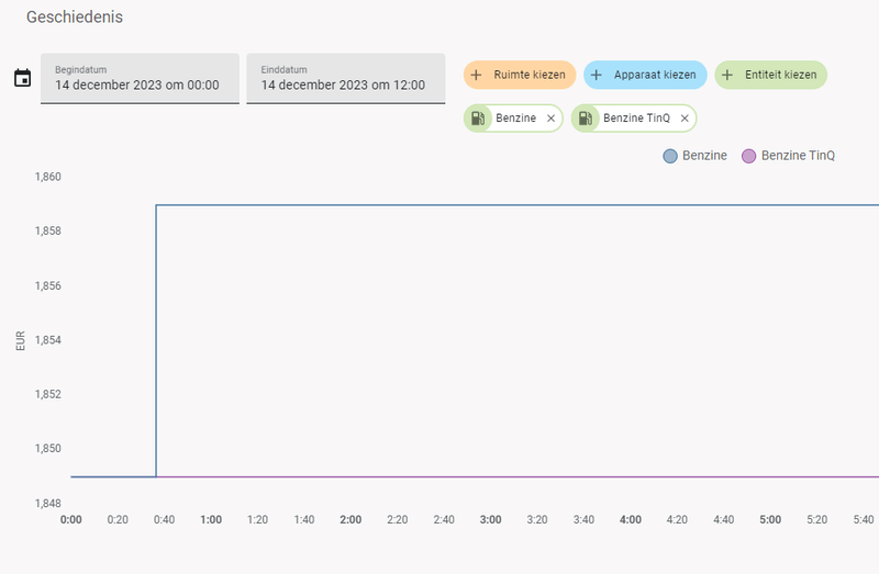

Nice. Ik heb het met de multiscrape custom_component opgelost. Omdat wij meerdere Esso stations hebben, heb ik het inderdaad op basis van adres gedaan.
YAML:
    - name: gasprices_multi
      resource: https://www.tankplanner.nl/api/v1/price/euro95/
      scan_interval: 3594 # little bit less than 1hr
      sensor:
        - unique_id: benzine_greenpoint
          name: "Benzine Greenpoint"
          icon: mdi:gas-station
          device_class: monetary
          unit_of_measurement: EUR
          value_template: "{{ (value_json | selectattr('town', 'eq', 'Woonplaats') | selectattr('organization', 'eq', 'Greenpoint') | list | first).price }}"
        - unique_id: benzine_esso
          value_template: "{{ (value_json | selectattr('town', 'eq', 'Woonplaats') | selectattr('address', 'eq', 'Nepweg 12') | list | first).price }}"
        - unique_id: benzine_Tinq
          value_template: "{{ (value_json | selectattr('town', 'eq', 'Woonplaats') | selectattr('organization', 'eq', 'TinQ') | list | first).price }}"
Woonplaats en nepweg zijn natuurlijk de waardes die aangepast moeten worden :+
Afbeeldingslocatie: https://tweakers.net/i/0suxtvlaU7zpoKhgnon-O7bxPzg=/800x/filters:strip_exif()/f/image/SE5hDOcWp3bbaVJfdxEL9xKJ.png?f=fotoalbum_large

Je zou eens kunnen kijken op https://www.tankplanner.nl/api/v1/ waar je een hele grote json file per brandstofsoort kan opvragen en betreffende station ook in zit. En in overleg met de developer is de API misschien nog wel aan te passen dat je in plaats van alles alleen één specifiek station is op te vragen.
Hmm, ben wel benieuwd naar de update-cycle van de info. De prijsverhoging die TinQ vannacht heeft doorgevoerd zit nog niet in deze feed.
Afbeeldingslocatie: https://tweakers.net/i/FnFtguw5tA8jYtEWyQBbHk0Afg0=/800x/filters:strip_exif()/f/image/gx9G8rS6OWGwqE43p69Fd36o.png?f=fotoalbum_large
"Benzine" is de bestaande scrape sensor die de data van de TinQ website haalt, "Benzine TinQ" is degene die bij de feed hoort.

Hmmbob schreef op donderdag 14 december 2023 @ 10:07:
Inderdaad, hier in de buurt wijzigen de prijzen meerdere keren per dag maar als deze data niet frequent wordt bijgewerkt is het naar mijn idee niet zinvol en kan ik beter de "DirectLease Tankservice"-app er bij pakken.
|| Enyaq iV80 Sportline '22 || Peblar Home || Itho WPU 5G || Itho HRU 300Eco || 36° ONO-WZW 4875Wp ||

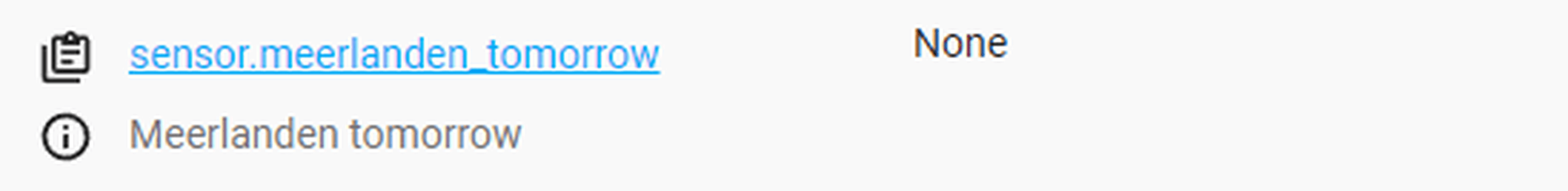

Nu snap ik het niet meer. Ik heb onderstaande automation, hierbij zou ik verwachten dat die vandaag geen notificatie zou geven, maar dat doet hij toch
Dit is de status van de sensor:

@AWEF Dat is echt een parel! Je loopt tegen het perfecte voorbeeld aan waarom YAML soms onverwacht is. In programmeertermen, ik weet niet hoe bekend je ermee bent, heb je null waarden. Dat zijn waardes die men toewijst als iets niet toegewezen is. Natuurlijk kun je er dan ook 0 inzetten, maar dan verplicht je weer een getal. En wat nou als het echt nul is? Nou, daarom null dus.
Python gebruikt echter voor null None en laat dat nou precies de waarde zijn waar jij op checkt! Echter bedoel jij de tekst None, maar omdat de parser denkt dat je niets bedoeld, namelijk null, is het dus niet waar en krijg je de notificatie. Dit kun je gelukkig heel eenvoudig oplossen. Namelijk door tegen de parser te zeggen dat dit None moet zijn en niet None:
YAML:
condition:
  - condition: not
    conditions:
      - condition: state
        entity_id: sensor.meerlanden_tomorrow
        state: 'None'
Dit geldt overigens ook voor de waardes on, off, yes, no, true en false. En wellicht nog wel meer, maar die ken ik zo niet uit mijn hoofd :X.

Heb het al gevonden, en het was dus simpeler / stommer dan ik dacht. Blijkbaar als je de automation handmatig runt (dus via de drie puntjes -> Run), dan lijkt die de conditie niet mee te nemen. Ik heb hem even laten triggeren op tijd (tijd even aangepast) en nu lijkt die wel te doen wat ik wil en dat zonder de code aan te passen door de enkele qoutes er omheen te zetten
  • verjager
AWEF schreef op donderdag 14 december 2023 @ 22:10:
Klopt
Mooi! In ieder geval is er verschil tussen none en None, zie bijvoorbeeld:
  • state_attr('device_tracker.paulus', 'battery') will return the value of the attribute or None if it doesn’t exist.
  • is_state_attr('device_tracker.paulus', 'battery', 40) will test if the given entity attribute is the specified state (in this case, a numeric value). Note that the attribute can be None and you want to check if it is None, you need to use state_attr('sensor.my_sensor', 'attr') is none or state_attr('sensor.my_sensor', 'attr') == None (note the difference in the capitalization of none in both versions).
  • TheFes
  • Laatst online: 21:05
TheFes
verjager schreef op donderdag 14 december 2023 @ 22:32:
Klopt
Er is in Jinja geen verschil tussen none en None
Het python object is met hoofdletter, maar bij Jinja mag het ook met een kleine letter.
Dus variable == none is hetzelfde als variable == None
Echter als je variable is none gebruikt moet het met kleine letter omdat je dan een Jinja test gebruikt.

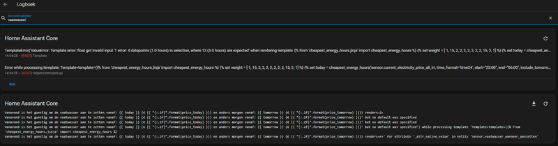

Gisteravond de vaatwasser aan proberen te laten gaan wanneer de stroomprijs het laagste was met behulp van de cheapest energy macro.
Helaas is het niet gelukt; ik heb onderstaande yaml code voor de time trigger en de automatisering voor het starten van de vaatwasser, klopt er iets niet of?
YAML:
template:
  - trigger:
      - platform: time
        at:
          - "19:00"
          - "20:00"
          - "21:00"
    sensor:
      - name: "Start vaatwasser"
        unique_id: "ba19daff-6fdd-40e2-b371-7e34c709c787"
        state: >-
          {% from "cheapest_energy_hours.jinja" import cheapest_energy_hours %}
          {{ cheapest_energy_hours("sensor.nordpool_kwh_nl_eur_3_10_021", hours=2.5, include_tomorrow=true, start="23:00", end="05:30") }}
        device_class: timestamp
        availability: '{{ state_attr("sensor.nordpool_kwh_nl_eur_3_10_021", "tomorrow_valid") }}'

  • TheFes
TheFes
etmnidj1 schreef op vrijdag 15 december 2023 @ 08:39:
YAML:
template:
  - trigger:
      - platform: time
        at:
          - "19:00"
          - "20:00"
          - "21:00"
    sensor:
        state: >-
YAML:
24
25
26
alias: Vaatwasser starten obv time trigger met programma auto
description: vaatwasser starten op time trigger
trigger:
  - platform: time
    at: sensor.start_vaatwasser
condition:
  - condition: state
    entity_id: binary_sensor.013100394725001374_bsh_common_status_doorstate
    state: "off"
action:
  - type: turn_on
    device_id: 34932483975453a09d98f2f72f34bb5a
    entity_id: fda1033f9700c86434f1a56ab9a3231c
    domain: switch
  - device_id: 34932483975453a09d98f2f72f34bb5a
    domain: select
    entity_id: 30706f96034013715c3d51c8165df102
    type: select_option
    option: Dishcare.Dishwasher.Program.Auto2
    domain: button
    entity_id: 8d9f448e5ab460bc1669d5892950b127
    type: press
mode: single
Eerste setje debug vragen:
  • Bestaat je template sensor?
  • Zo ja, wat is de state
  • Wanneer heb je hem aangemaakt? Was dat in ieder geval voor gisteren 21u?

Ik heb een sensor start vaatwasser; is dit de template sensor?
Afbeeldingslocatie: https://tweakers.net/i/HI_-KCzWZ9oKkx7HYIKo1fUUEQg=/full-fit-in/4920x3264/filters:max_bytes(3145728):no_upscale():strip_icc():fill(white):strip_exif()/f/image/Wq6lOL6k3Sa77ZVq4LZZVnZt.jpg?f=user_large
State is uit; in de geschiedenis zie ik dat deze is 'uitgezet 'om 02:02 efgelopen nacht
Eea is aangemaakt voor 21:00 gisteravond,
TheFes schreef op vrijdag 15 december 2023 @ 09:14:
  • TheFes
TheFes
etmnidj1 schreef op vrijdag 15 december 2023 @ 10:49:
Die code moet in configuration.yaml, niet in een GUI binary sensor.
Ten eerste is het geen binary sensor, het is een sensor die een tijd weer moet geven, geen sensor die alleen "on" of "off" kan zijn.
Ten tweede ondersteunen template sensors in de GUI geen triggers, en die heb je hier nodig.
Verwijder deze sensor, en plak de code in configuration.yaml.
Dan zou je een sensor.start_vaatwasser moeten hebben die state Unknown heeft.
Vanaf 21:00 vanavond zou deze sensor een datetime string (bijvoorbeeld 2023-12-16T02:00:00+01:00) hebben, en dat wordt dan de tijd waarop je vaatwasser gaat starten.
Heb de code naar de configuration.yaml gekopieerd; maar ik kan de sensor.start_vaatwasser nog niet vinnden; komt die onder sensor entities te staan of?

etmnidj1 schreef op vrijdag 15 december 2023 @ 12:36:
Je zou hem in developer tools > states moeten kunnen vinden

  • etmnidj1
  • Laatst online: 09-02 13:57
TheFes schreef op vrijdag 15 december 2023 @ 12:41:
Hmmm, hier staat hij niet bij; HA opnieuw opgestart maar niet zichtbaar
  • TheFes
TheFes
etmnidj1 schreef op vrijdag 15 december 2023 @ 12:44:
kun je je configuration.yaml eens delen, waarschijnlijk is er ergens een yaml fout

  • etmnidj1
TheFes schreef op vrijdag 15 december 2023 @ 12:50:
Bij deze; gevoeilge info ff vervangen door XXXXX

Ah, je include al een template.yaml, dan moet je het daar zetten (zonder de template: regel, en met hetzelfde spatiegebruik als voor hetgeen als daar in staat)

  • etmnidj1
TheFes schreef op vrijdag 15 december 2023 @ 13:06:
Templates.yaml enn configuration.yaml aangepast; templates Yaml ziet er als volgt uit; was nog leeg dus hoop dat spatiering zo goed is...
maar zie de sensor nog niet....

  • TheFes
TheFes
etmnidj1 schreef op vrijdag 15 december 2023 @ 13:15:

Ook weer een herstart gedaan?

  • etmnidj1
TheFes schreef op vrijdag 15 december 2023 @ 13:24:
Yep
  • Swerfer
  • Laatst online: 12-11 19:24
Swerfer
Hmm...
YAML:
- trigger:
      - platform: time
        at:
          - "19:00"
          - "20:00"
          - "21:00"
    sensor:
        state: >-
Je spaties staan niet goed. Inspringen is altijd met een veelvoud van 2 spaties. En spring ook niet in met meer dan 2 spaties ten opzichte van een niveau hoger.
Home Assistant | Unifi | LG 51MR.U44 | Volvo EX30 SMER+ Vapour Grey, trekhaak | SmartEVSE V3 | Cronos Crypto.com
  • etmnidj1
Swerfer schreef op vrijdag 15 december 2023 @ 13:38:
Code als volgt aangepast; opnieuw opgestart maar sensor nog niet zichtbaar; naam wordt toch start vaatwasser?

Dit zie ik staan (maar even als plaatje; tekst is heel groot):
Afbeeldingslocatie: https://tweakers.net/i/4mqym9t8VupLYRpcaT-3z3Wo6qU=/800x/filters:strip_exif()/f/image/RqcuMWjwykf8YE1cUphAoHjN.png?f=fotoalbum_large
Whoa, daar zat gewoon een dag tussen..... Da's voor mij niet snel zat hoor.
Afbeeldingslocatie: https://tweakers.net/i/yS-K9qid9IvObxIoT_pKHKdzXCs=/800x/filters:strip_exif()/f/image/61xuVk1Zl4j6XapQwzLK3wbO.png?f=fotoalbum_large
