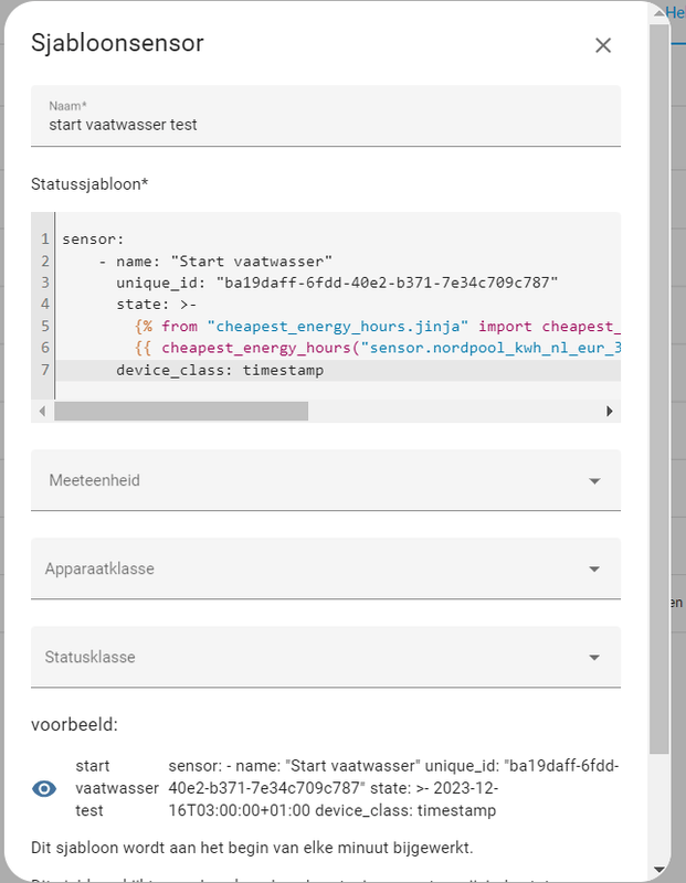

TheFes schreef op vrijdag 15 december 2023 @ 10:57:
Die code moet in configuration.yaml, niet in een GUI binary sensor.
Ten eerste is het geen binary sensor, het is een sensor die een tijd weer moet geven, geen sensor die alleen "on" of "off" kan zijn.
Ten tweede ondersteunen template sensors in de GUI geen triggers, en die heb je hier nodig.
Verwijder deze sensor, en plak de code in configuration.yaml.
Dan zou je een sensor.start_vaatwasser moeten hebben die state Unknown heeft.
Vanaf 21:00 vanavond zou deze sensor een datetime string (bijvoorbeeld 2023-12-16T02:00:00+01:00) hebben, en dat wordt dan de tijd waarop je vaatwasser gaat starten.
Ik heb nu een helper aangemaakt; maar als ik jou goed begrijp werkt deze niet om de vaatwasser aan te zetten in de automatisering; hij geeft namelijk wel een juiste time stamp

etmnidj1 schreef op vrijdag 15 december 2023 @ 20:57:
je hebt nu geen juiste timestamp, je heb nu de hele configuratie van je template sensor als state. Als je de GUI helper wil gebruiken moet je alleen het template er in zitten (het stukje onder state: dus).
Maar dit gaat inderdaad niet betrouwbaar werken, je kunt nu na middernacht een andere tijd krijgen dan voor middernacht.
etmnidj1 schreef op vrijdag 15 december 2023 @ 19:55:
Ik heb nu de code direct in de configuration.yaml gekopieerd om dit te proberen; de include templates.yaml weg gehaald uit configuration.yaml, kijken of dit werkt...
Dit werkte dus ook niet?

TheFes schreef op vrijdag 15 december 2023 @ 21:00:
Nee helaas ook niet.
Als ik de sensor op wil zoeken ga ik toch naar dev tools en dan statussen en dan zoeken naar start vaatwasser? Ik zie hem er niet tussen staan 🙈

  • TheFes
  • Laatst online: 14-11 21:05
TheFes
etmnidj1 schreef op vrijdag 15 december 2023 @ 21:06:
Oke, ik heb het zelf even getest.
Ik heb deze code in mijn configuration.yaml gezet (met extra tijd trigger omdat ik wilde dat hij een geldige state kreeg)
YAML:
template:
  - trigger:
      - platform: time
        at:
          - "19:00"
          - "20:00"
          - "21:00"
          - "21:29"
    sensor:
      - name: "Start vaatwasser"
        unique_id: "ba19daff-6fdd-40e2-b371-7e34c709c787"
        state: >-
          {% from "cheapest_energy_hours.jinja" import cheapest_energy_hours %}
          {{ cheapest_energy_hours("sensor.nordpool_kwh_nl_eur_3_10_021", hours=2.5, include_tomorrow=true, start="23:00", end="05:30") }}
        device_class: timestamp
vervolgens gewacht op een trigger, en voilla, een sensor met een datetime als state
Afbeeldingslocatie: https://tweakers.net/i/eEkmsz6dJ_V05QMCAE2fIUVBXUw=/800x/filters:strip_exif()/f/image/JAFJf5N97xOLUQgJftw5tlVT.png?f=fotoalbum_large

Ik zie niets vreemds in je configuration.yaml
Op welke versie van HA zit je?
Home Assistant configuratie
  • etmnidj1
  • Laatst online: 09-02 13:57
TheFes schreef op vrijdag 15 december 2023 @ 22:01:
Versie 2023.12.1

En als je bij developer tools > states kijkt, zie je dus geen sensor zoals in mijn screenshot

TheFes schreef op vrijdag 15 december 2023 @ 22:07:
Ik zie wel deze:
Afbeeldingslocatie: https://tweakers.net/i/X_HrkMrgJmuJsJNOwzlAJ66oVPo=/x800/filters:strip_exif()/f/image/JZFojR2y3mZBojh3RPlrpKD3.png?f=fotoalbum_large

Dat is niet de goeie, geen idee waar die vandaan komt, maar je moet een sensor hebben met een datum en tijd. Geen binary sensor

template:
  - trigger:
      - platform: time
        at:
          - "19:00"
          - "20:00"
          - "21:00"
          - "21:29"
    sensor:
        state: >-
Je hebt nu zo vaak de code geprobeerd. Wat als de unique_id roet in het eten gooit? Verander die eens een keer en kijk wat er dan gebeurd...

Swerfer schreef op vrijdag 15 december 2023 @ 22:32:
Heb ik veranderd; maar helaas nog steeds geen sensor zichtbaar

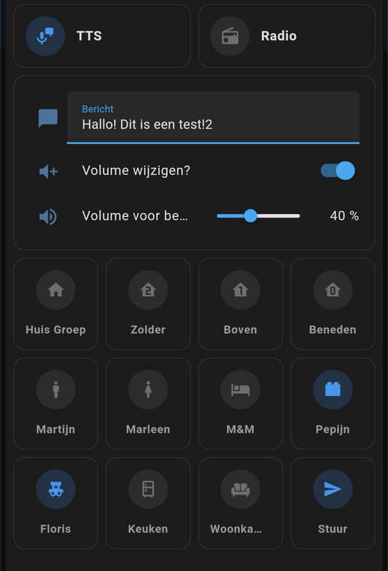

  • TheFes
TheFes
Hmmbob schreef op zondag 17 december 2023 @ 07:34:
Ik heb een TTS omroep systeem gebouwd, welke makkelijk om te zetten zou moeten zijn naar een notificatie naar je telefoon.
https://github.com/hmmbob...20General/tts_system.yaml
https://github.com/hmmbob...rds/99-settings.yaml#L446
Zoiets heb ik ook, maar dan multi target
Afbeeldingslocatie: https://tweakers.net/i/I5tpdbzcSIArxK2JPRs5Z7mDszE=/x800/filters:strip_exif()/f/image/4a1MIf7UNNahccJ7ZUfXhra9.png?f=fotoalbum_large
  • Hmmbob
  • Laatst online: 14-11 16:28
Hmmbob
Nice. Bij mij zit de multi target in de verschillende cast groepen:
Afbeeldingslocatie: https://tweakers.net/i/qcmkR-bJ_pVv7OoZYshoF9OFSzg=/x800/filters:strip_icc():strip_exif()/f/image/VxtoIAIjj2fN2z647TIfp45O.jpg?f=fotoalbum_large

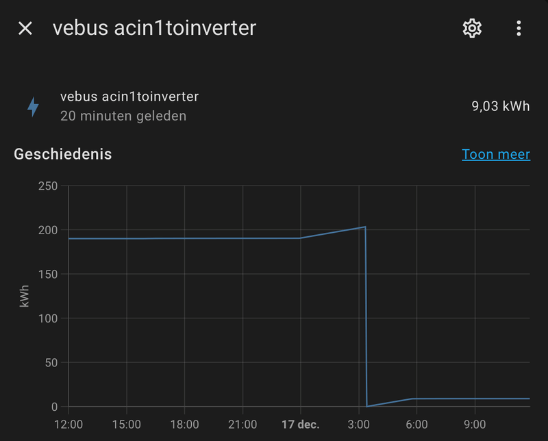

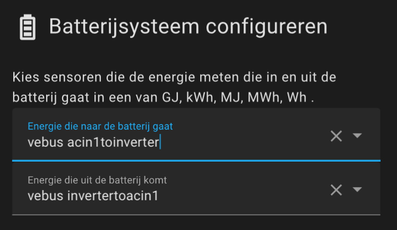

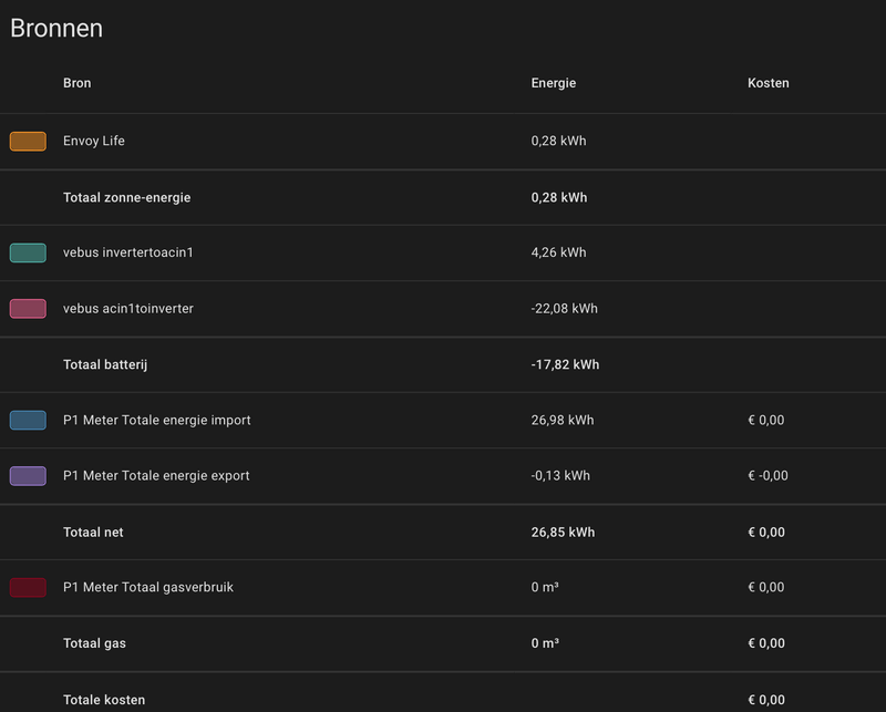

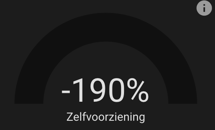

  • vanWalsum
  • Laatst online: 04-11 16:24
Ik ben nog steeds aan het klooien met mijn negatieve zelfvoorziening. Ik denk dat het te maken heeft met "de energie die de batterij in gaat sensor". Home assistant maakt hier een negatieve waarde van, wat volgens mij maakt dat de hele berekening krom gaat. Als ik de sensor op zoek, acin1toinverter, dan staat daar wel een positieve waarde. Hoe zou ik dit om kunnen buigen om te kijken of hier het probleem zit?
Afbeeldingslocatie: https://tweakers.net/i/_dPwbUykbh5giPhC4VxlCzLybQI=/800x/filters:strip_exif()/f/image/E2I596Qjdm0iUk3SJCVHQmVY.png?f=fotoalbum_large
Afbeeldingslocatie: https://tweakers.net/i/rKikjE3-63W58DuiXWx-_t_nVFE=/full-fit-in/4000x4000/filters:no_upscale():fill(white):strip_exif()/f/image/47b4TOec3LVBdcElNeF2g2LV.png?f=user_large
Afbeeldingslocatie: https://tweakers.net/i/CPYAEM2tK2tCLaTSJpVQPVigAPY=/full-fit-in/4000x4000/filters:no_upscale():fill(white):strip_exif()/f/image/W9js1JhvQZZpYVBhnTCZ8e4b.png?f=user_large
Afbeeldingslocatie: https://tweakers.net/i/X8-Sq6iLdlCbYIFmf0-XTCPTXFg=/full-fit-in/4000x4000/filters:no_upscale():fill(white):strip_exif()/f/image/qoBrJZE3sINBrvcKQPjeSUjx.png?f=user_large
Afbeeldingslocatie: https://tweakers.net/i/ISSU6imkpRTy5peaegT4bdqX1gc=/800x/filters:strip_exif()/f/image/eGLdTZQl86X3yp7vBhztgvkz.png?f=fotoalbum_large
