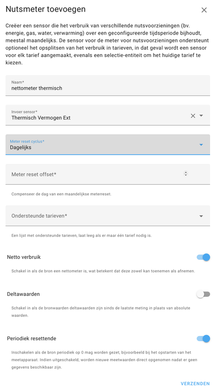

@TheFes Heb jij enig idee hoe ik ofwel:
A. Een individuele energy monitor uit het energy dashboard isoleer (dagtelling)
B. een Riemann som elke dag kan laten resetten naar 0
C. in een sensor formule, een tijdvak er aan kan hangen (dat zou A en B overbodig maken namelijk)
(dus bijv A[van00:00-23:59]/B )
Ik kan me gewoon niet voorstellen dat HA hierin geen voorziening heeft :?
De Riemann som doet wat ie moet doen maar telt oneindig door; een nutsmeter kan ik elke dag op 0 zetten, maar kan alleen maar collecten en niet 'doneren' :+

paQ schreef op maandag 27 november 2023 @ 09:24:
Ik snap eerlijk gezegd niet wat je met A bedoelt.
Ik snap ook niet wat je met collecteren/doneren bedoelt mbt de nutsmeter.
Maar als je nou van je Riemann sum een dagelijkse nustmeter maakt, dan ben je er toch?

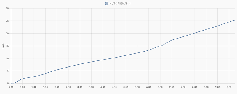

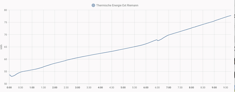

TheFes schreef op maandag 27 november 2023 @ 09:38:
Ik begin met die laatste:
Dat dacht ik dus ook, maar nee! 8)7
Ik heb een Riemann aangemaakt, en die meet keurig wat ie moet doen.
OOK defrosts in dit geval (loopt ca 400Wh terug)
Afbeeldingslocatie: https://tweakers.net/i/a7isHVIfALvehBXvzaB2A5xzJk0=/800x/filters:strip_exif()/f/image/oo2v6R5X05gSgtIe9vjGh8Z3.png?f=fotoalbum_large
Als ik van precies die Riemann som een nutsmeter maak, dan gebeurt dit:
Afbeeldingslocatie: https://tweakers.net/i/vQ7PW9wO8KCmXq2ZKzb0v-L0VfA=/800x/filters:strip_exif()/f/image/kkVxAJAs6TuIntUo7WiFKK0J.png?f=fotoalbum_large
M.a.w.: een nutsmeter/utility meter 'collect' alleen maar. De 'schijf' kan niet terugdraaien zeg maar.
Met A bedoel ik:
Afbeeldingslocatie: https://tweakers.net/i/aiZw-IcB9s3cYRxYivEG5hSO1Lo=/x800/filters:strip_exif()/f/image/mdvRVAsigMmeHl8V2auzYB7A.png?f=fotoalbum_large
dat het energy dashboard elke dag balkjes plot, en elk uur bijwerkt. Suboptimaal want eens per uur, maar dat is een database value en geen sensorwaarde.
Als ik dus een sensor zou kunnen aanmaken die (C) de waarde vanaf 00:00 elke dag pakt, maar niet verder dan 23:59:59, dan heb ik in wezen de waarde die ik wil hebben.

@paQ Een utility meter kan ook negatief, dan moet je aangeven dat het een Net Consumption utility meter is: https://www.home-assistan...ty_meter/#net-consumption
  • paQ
paQ
AWEF schreef op maandag 27 november 2023 @ 10:00:
maar dan wordt het een vermogensmeter, en geen energiemeter

paQ schreef op maandag 27 november 2023 @ 09:47:
Met A bedoel ik:
Je kunt een trigger based template sensor maken die triggert om middernacht en bij elke state change van je bronsensor.

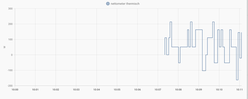

  • paQ
paQ
TheFes schreef op maandag 27 november 2023 @ 10:09:
Om middernacht moet hij dan naar 0 gaan, en bij elke state change moet hij de delta tussen de vorige state en je nieuwe state bij de huidige state van de template sensor optellen. Die detla kan dus ook negatief zijn, waardoor hij dan dus lager wordt.
uh.... :D ok die gaat me mijn pet even te boven :')
@AWEF
Afbeeldingslocatie: https://tweakers.net/i/3acdac2w9VFvZCGIO4tToy1IFJE=/x800/filters:strip_exif()/f/image/e4r67B3vpgaK7ywc52t1YyNO.png?f=fotoalbum_large
Afbeeldingslocatie: https://tweakers.net/i/NJunyG_rlR3x8Gnn4nr1mFX3M-A=/800x/filters:strip_exif()/f/image/HTtKimN7DB8bcnUXaGWtrxyL.png?f=fotoalbum_large
Lijkt me niet een uitkomst die ik mag verwachten :?

@AWEF
[/quote]
Dan durf ik het ook niet te zeggen

  • paQ
paQ
ah!
dit lijkt wel te werken *D
En dan elke dag om 23:59:xx(?) deze service automation aanroepen?
Afbeeldingslocatie: https://tweakers.net/i/M6BSjZsmAInb4fy8J6Zx4aqL58c=/800x/filters:strip_exif()/f/image/Zmn5HIgiZdYpBTBVUg5c0AFZ.png?f=fotoalbum_large
  • Toppe
Toppe
Oké ✅
paQ schreef op maandag 27 november 2023 @ 11:34:
ah!
Hiermee zet je hem naar 0, dat is wat je wil. Dus ja, automation maken en deze service aanroepen. Of het script aanroepen, wat jij wilt ;)

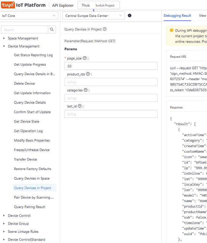

Ik ben wel blij met je link naar de API-explorer, want "Query Devices in Project" is ongeveer twintig keer handiger dan alle CLI-tools en overige hacks om de local key te bemachtigen:
Afbeeldingslocatie: https://tweakers.net/i/GA-D-JFmxo9vEklncKQisUPwo5g=/x800/filters:strip_exif()/f/image/FsxEfad3AiJaEWv3TYN7btpC.png?f=fotoalbum_large
Als dit allemaal echt zo lastig blijkt (en al helemaal over een maand, als ik elke maand een trial moet verlengen om de keys van nieuwe/nieuw gekoppelde apparaten te bemachtigen?), dan ga ik in .NET of Python wel een CLI-tool bouwen die dit voor je uitspuugt als je je e-mailadres en wachtwoord voor de Tuya-app opgeeft... Je kunt van een gewone gebruiker toch niet verwachten om een developer-account te registreren en keys te gaan zitten kopiëren. Dan doe ik wel of ik de Tuya-app ben. Wat je kunt sniffen, kun je replayen. oOo
Dank je. Andere manieren zijn zo bijzonder omslachtig. En als je toch al in het Cloud Console is het eenvoudig doorklikken.

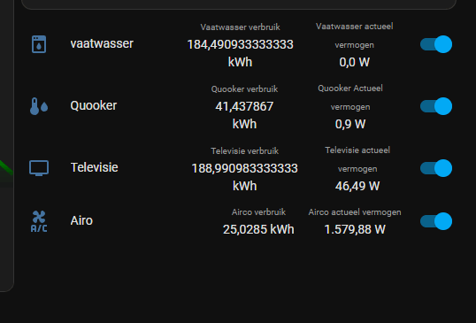

Wie kan me helpen ik kom er niet uit.
Ik begin net aan de custom Cards in Lovelace maar snap het niet.
Ik heb een kaart van de mutiple-entity-row exact gekopieerd maar krijg andere resultaten.
dit is hoe het er nu uitziet.
Afbeeldingslocatie: https://tweakers.net/i/O1-7KcY32UVn6YUwj1iYkljxRBQ=/full-fit-in/4000x4000/filters:no_upscale():fill(white):strip_exif()/f/image/oUUl3TdUe0xTVcfGuMa7uHxF.png?f=user_large
Volgends de github pagina kan in de YAML onder de entity name: false zetten zodat er niet nog boven de hoeveelheid W de naam komt van de sensor.
Maar als ik dit doe dan krijg ik in HA een foutmelding dat er een fout zit ergens.
Tevens krijg ik dus een verbruik in KwH met veel decimalen. Hoe kan ik dit verkorten. Bij de sensor zelf al aangegeven dat het max 2 achter de komma moet maar deze kaart negeert dat.
Config hoe die nu is:
entity: switch.vaatwasser_plug
toggle: true
type: custom:multiple-entity-row
entities:
  - sensor.vaatwasser_plug_energy
  - sensor.vaatwasser_plug_power

Afbeeldingslocatie: https://tweakers.net/i/XKij5Fuw94wSvGX3Yb6e-_QXW5U=/full-fit-in/4000x4000/filters:no_upscale():fill(white):strip_exif()/f/image/NpGkpai1wFUMKpyOiwEz6Bai.png?f=user_large

  • Willempie27
  • Laatst online: 17:32
jeppekroezen schreef op dinsdag 28 november 2023 @ 08:29:
toggle: true
entities:
en dit is het voorbeeld die ik deels probeer na te maken.
Als je bij sensor dit in vult
YAML:
'{{ sensor.vaatwasser_plug_energy | round(2) }}'
  • TheFes
  • Laatst online: 12:36
TheFes
Willempie27 schreef op dinsdag 28 november 2023 @ 09:06:
YAML:
Dit template gaat sowieso niet werken, en die card ondersteunt geen templates
Dit zou het juiste template zijn
Django/Jinja:
'{{ states("sensor.vaatwasser_plug_energy") | round(2) }}'
@jeppekroezen ik vermoed dat die card nog aangepast moet worden om de in te stellen precision in de GUI daadwerkelijk te gebruiken. Je zou daarvoor een issue aan kunnen maken.
Wat de names betreft, je hebt name: false op de verkeerde plek staan, je moet dat bij de sensoren van je verbruik zetten. Verder had je Name gebruikt in plaats van name. Dat gaat niet werken want alles in YAML is case sensitive.
edit: nog even in de docs gekeken, er is een format optie om de precision in te stellen
YAML:
toggle: true
entities:
  - entity: sensor.vaatwasser_plug_energy
    format: precision2
  - entity: sensor.vaatwasser_plug_power
    format: precision2
[ Voor 5% gewijzigd door TheFes op 28-11-2023 09:13 ]

  • jeppekroezen
  • Registratie: Maart 2015
  • Laatst online: 18:24
TheFes schreef op dinsdag 28 november 2023 @ 09:11:
Django/Jinja:
YAML:
toggle: true
entities:
    format: precision2
    format: precision2
Geweldig bedankt!
waar kan ik dit soort dingen leren?
wat zijn goeie begin punten?
@TheFes
nu probeer ik dus de anderen aan te passen en krijg direct weer een foutmelding. Wat doe ik verkeerd?
ben er al achter, heb de enitites niet aangeduid.
Afbeeldingslocatie: https://tweakers.net/i/sXQ2z_ZhsdmIx3EYD0Ajd5akwVg=/800x/filters:strip_exif()/f/image/86C1TYzURe2Nz5Rfp77L8E4V.png?f=fotoalbum_large
[ Voor 16% gewijzigd door jeppekroezen op 28-11-2023 09:33 ]

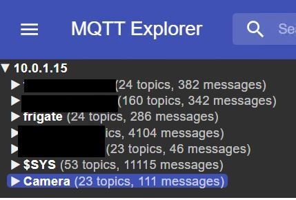

Ik slaag er maar niet in om mijn Frigate notificaties door te sturen via MQTT.
Dit is de config :
YAML:
mqtt:
  enabled: true
  topic_prefix: Camera
  host: IP Address
  user: Username
  password: Password
Via MQTT Explorer zie ik de topics wel maar in HA komen deze niet erbij om een of andere reden. Heb al geprobeerd om de topic prefix aan te passen maar komt er maar niet door
Iets anders wat ik kan doen of proberen ?
Afbeeldingslocatie: https://tweakers.net/i/2sGQ2cPQ7T6_tKRNzm2KNK8KPJM=/full-fit-in/4920x3264/filters:max_bytes(3145728):no_upscale():strip_icc():fill(white):strip_exif()/f/image/48XKzbyHveJsEjGE0jrktXR0.jpg?f=user_large
Bedankt
[ Voor 0% gewijzigd door Septillion op 28-11-2023 10:50 . Reden: Denk aan de 'yaml' bij de code tags aub! Zie topic warning en hoe deze post is aangepast. ]

  • RedPas
  • Laatst online: 04-11 10:27
alex3305 schreef op dinsdag 28 november 2023 @ 10:32:
Misschien is het ook handig om dan direct met een goede tutorial te komen. Want voor mijn apparaat heb ik nog niets kunnen vinden. Er zit ook alleen een stekker aan en dan direct het eerste lampje. Ik heb ook weinig trek om een van beide maar lomp open te breken om te kijken waar en welke chip erin zit.
Veel info te vinden,
https://developer.tuya.co...atasheet?id=Kafgfsa2aaypq
https://community.home-as...openbk7231t/437276?page=4
https://github.com/openshwprojects/OpenBK7231T_App/tree/main
En ik ben meer een zoeker... geen schrijver jammergenoeg.
Maar wil de mensen die het aandurven, wel te raad staan ;)
