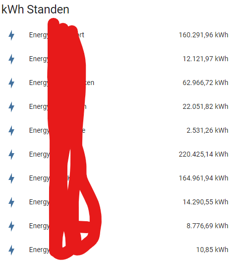

Ik heb in HA een dashboard waar een aantal actuele kWh standen worden getoond. Op welke manier kan ik de actuele standen terug in de tijd bekijken vanuit de historie?. Gaat om de absolute waarden, in het Energy Dashboard zie ik enkel relatieve waarden. In het historie scherm kan ik ze wel opzoeken maar heb ze dan in een grafiek over de tijd, ik wil ze in een tabel hebben op een specifiek tijdstip.
Afbeeldingslocatie: https://tweakers.net/i/IE8IwO3uy8xeTZxKuRcx7x3zaEA=/full-fit-in/4000x4000/filters:no_upscale():fill(white):strip_exif()/f/image/dD27ANOQPgknSa0e7l57SGZl.png?f=user_large

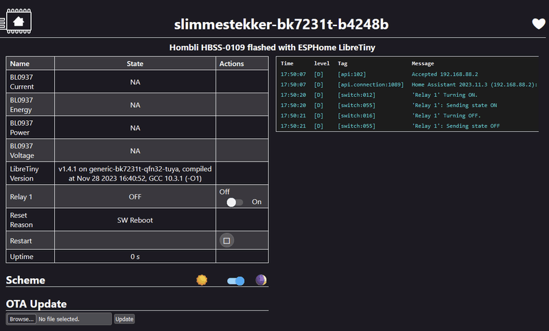

Holy hell :') Het is gelukt hoor, met behulp van deze How-To Guide van digiblur.
Hombli slimme stekker (HBSS-0109) flashen naar ESPHome met LibreTiny vanaf mijn NUC met Ubuntu en Docker:
  1. Netwerkconfig: DHCP uitschakelen op WiFi
  2. tuya-cloudcutter clonen en opstarten
    1. Flash 3rd Party Firmware
    2. Hombli HBSS-0109 staat ertussen *O*
    3. Versie 1.3.5 ook
    4. ESPHome-Kickstart erop zetten, dit is de basis waarmee je de GPIO-pins van het bord kunt inspecteren
    5. Drie keer powercyclen, peentjes zweten tot 'ie zegt dat het flashen is gelukt
    6. WiFi configureren
  3. ltchiptool downloaden, config uitlezen, YAML genereren en aanpassen
  4. ESPHome in Docker draaien om een firmware te bakken van die YAML
  5. De gebouwde UF2-firmware opzoeken (config/.esphome/build/upk2esphome-bk7231t/.pioenvs/upk2esphome-bk7231t/esphome_2023.11.6_generic-bk7231t-qfn32-tuya_bk7231t_lt1.4.1.uf2)
  6. Die via WinSCP downloaden naar de machine waarop ik met de browser verbonden met ESPHome
  7. De firmware updaten op de stekker, "update successful!"
  8. Peentjes zweten
  9. TWORKS *O*
Afbeeldingslocatie: https://tweakers.net/i/D6-bqJkqpiUvwvdGha9-0sLGKaA=/800x/filters:strip_exif()/f/image/QwLe6g5o0mABibtxiONaXpaf.png?f=fotoalbum_large
Nog twee stekkers te gaan, dan een van Qnect, dan m'n ledstrip...

maaruh YouTube: ESPHome 2023.9 - Libretiny is HERE! Everything you need to know zegt dat het direct vanuit ESP home kan ? zonder paar stappen die je in je post noemt, kan het ook fout hebben ben wel benieuwd naar jou mening erover.
en gewoon nieuwsgierig over je gelukte werkstuk, heeft hij geen powermeting of is dat iets wat je nog moet uitvogelen ?
Tja vanalles
Ik heb Home Assistant in Docker draaien, draai ESPHome ernaast als aparte container die ik alleen opstart om een nieuwe firmware te compileren.
Zo heb ik de config-map met YAMLs in Git.
Hij zegt 409 Volt, 0 A, 6,5 W en rapporteert dat elke 5 minuten. Daar moet dus nog wat aan gevogeld worden. Wel handig dat hij zelf een aggregatie doet in Wh.
