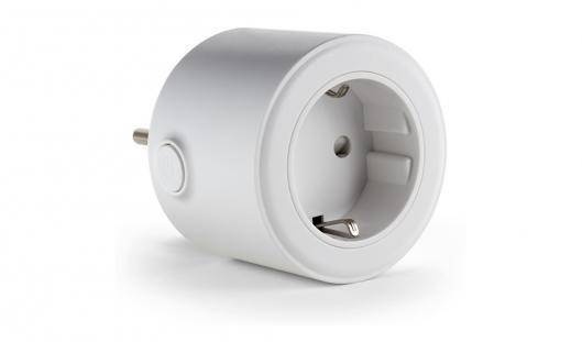

Na lang gewerkt te hebben met relatief goede en 'dure' Europese smart home producten (Plugwise, AVM, BeNext, Fibaro, Qubino etc) en daarna Chinese 'meuk' (Everspring, SmartWares ...) kan ik me af en toe toch niet inhouden als ik weer nieuwe producten zie liggen op beurzen en bij bouwmarkten.
Zo kwam ik bij Gamma een 'nieuwe' slimme wifi stekker tegen: de qnect QN-WP04
Afbeeldingslocatie: https://tweakers.net/i/ZJEMjZwS3FqfNyHcXNXcIeNskL8=/full-fit-in/4920x3264/filters:max_bytes(3145728):no_upscale():strip_icc():fill(white):strip_exif()/f/image/zwLLGHAffgAWp22UN3fUKTxw.jpg?f=user_large
  • Aardig design, net iets te groot voor een dubbelstopcontact
  • 10A
  • Wifi zonder hub
  • Automatisch schakelen volgens schema's of random
  • Ondersteuning van Google Home, Alexa en Siri
In (vakantie)huis installeren met de qnect App maakte wel duidelijk dat het product niet heel volwassen is.
Ook de ondersteuning via de website www.qnecthome.com is zeer beperkt: wel 1 vraag in de FAQ.
Zoeken op internet (eBay Amazon etc) levert ook weinig op en Tweakers geeft 0 reacties...
Ik ben -na 2 dagen- wel onder de indruk van de stabiliteit van de stekker.
Zal de komende weken toevoegingen plaatsen en hoop van meer mensen te horen wat hun ervaringen zijn.

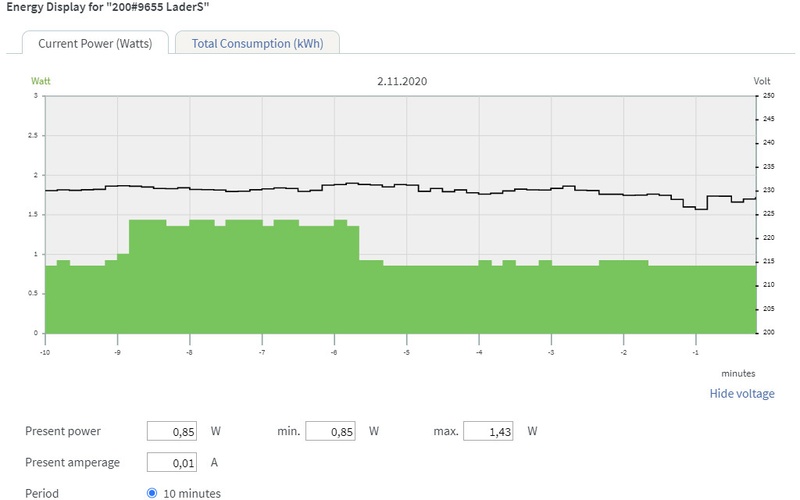

Meetresultaten
Verbruik in stand OFF 0,85 W (LED rood)
Verbruik in stand ON 1,35 W (relais, LED blauw)
Afbeeldingslocatie: https://tweakers.net/i/z8vFtQTRucv5p70M5mRWQEDG4tY=/800x/filters:strip_icc():strip_exif()/f/image/jTqjjvRQn8Y2nmPUisGzAHcr.jpg?f=fotoalbum_large
[ Voor 134% gewijzigd door emmerx op 02-11-2020 15:59 ]

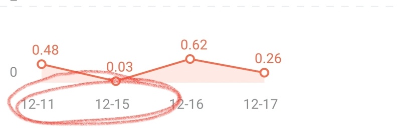

Afbeeldingslocatie: https://tweakers.net/i/OCqixUrIbKMq9jeM0mktxhpSkq8=/800x/filters:strip_icc():strip_exif()/f/image/36loYb2nnlWHbtSCVhYaZqH3.jpg?f=fotoalbum_large
Dag allemaal,
Ik merk regelmatig op dat er op sommige dagen geen vermogenregistratie is. Soms verdwijnen er zelfs dagen na eerst zichtbaar te zijn geweest.
Nog iemand ervaring mee?
