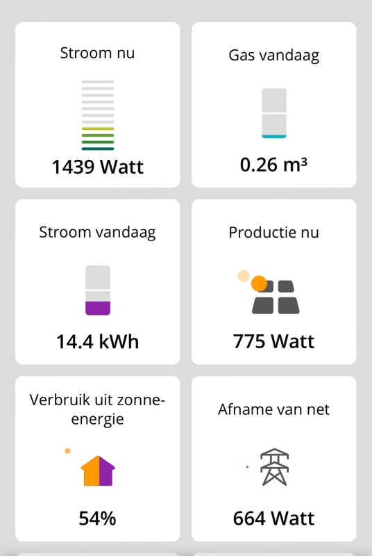

  • Rickrebr
  • Laatst online: 29-10 23:07
Weet iemand toevallig of deze kaartjes van toon ook bestaan voor HA?
Die kaartjes vind ik wel mooi en compact
Afbeeldingslocatie: https://tweakers.net/i/PnQPNbIYeEsMHj2u9HgOfugyLTI=/x800/filters:strip_icc():strip_exif()/f/image/QIWMqsDMB9HDYo0qgK39BASi.jpg?f=fotoalbum_large
En hoe ik die met mijn huidige sensoren kan berekenen?
Afbeeldingslocatie: https://tweakers.net/i/NJfmeOD99xenK2tEhyid6nK7BhU=/800x/filters:strip_icc():strip_exif()/f/image/2KaX0nqONlYCidhL92T8A1E6.jpg?f=fotoalbum_large
Productie vandaag en verbruik vandaag is me wel gelukt maar stroom nu, afname net en productie nu lukt me niet echt
  • HowsMyApple
  • Laatst online: 15:50
@Rickrebr "productie nu" zal je waarschijnlijk van je omvormer kunnen uitlezen.

HowsMyApple schreef op dinsdag 7 november 2023 @ 14:55:
Stroom nu (als in wat er op je meter te zien is? Dus verbruik - opwekking?) Dat zou je bijv van je p1 sensor kunnen aflezen. Bij mij is dat bijvoorbeeld "sensor.p1_meter_active_power" (Ik heb een P1 meter van homewizard)
Niet alles hoeft direct uit je energy dashboard te komen namelijk
Ja productie nu kan denk ik wel van de omvormer maar welke template moet ik dan gebruiken om dit in realtime te laten refreshen zoals in de toon app? Ik gebruik de helpers vanuit "Devices & services > helpers".
Ik vindt het lastig om te google wat ik nu precies moet doen want ik zie heel vaak dat mensen het in configuration.yaml doen?
stroom nu is eigenlijk wat mijn huis nu aan stroom gebruikt, dus eigenlijk zonder opwekking. Ik lees de p1 meter uit met de P1 splitter van homewizard en die zit gekoppeld aan mijn Raspberry PI 4

Rickrebr schreef op dinsdag 7 november 2023 @ 15:05:
Weet je dat laatste wel zeker? De sensor "active_power" van mijn P1 geeft namelijk toch echt de waarde weer van hoe veel ik af neem of hoeveel ik terug lever. Dus Opbrengst(PV) minus verbruik huis = afname/teruglevering
En de desbetreffende "active_power" sensor krijgt om de zoveel seconden (of 1 minuut misschien?) een waarde terug van de P1 meter. Dat vind ik voor nu realtime genoeg :)

@HowsMyApple "Stroom nu" is het eigen vervruik/vermogen. Dat kan je nooit uit je P1 aflezen. Dat is import - export + PV productie. De eerste twee kan je uit je P1 halen.

@Rickrebr De opmaak van de kaartjes niet direct. Maar misschien te doen met Home Assistant - Het Swiss Army Knife maar dat is wel voor gevorderden.
Deel van de info staat al wel op je energie dashbaord. Helaas maakt HA deze nog steeds niet als sensor beschikbaar dus zou je zelf aan de slag moeten.
Voor je "stroom nu" sensor is hier al wel heeeeeel vaak besproken. Even zoeken (naar post van @TheFes of mij :+) en je zal het vast vinden. Zoals gezegd is dat dus gewoon import - export + opwek. Eventueel zou je het nog door een filter of gemiddelde kunnen halen omdat P1 en PV vaak niet tegelijk en/of even vaak data geeft.

HowsMyApple schreef op dinsdag 7 november 2023 @ 15:15:
Dan zal ik hier nog verder naar moeten kijken. Ik ben hier nogal een beginner in namelijk.

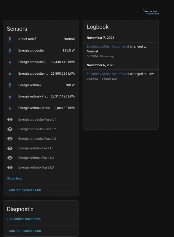

Onderstaande is wat ik binnen krijg vanuit de P1 m.b.t. de meter, de zonnepanelen heb ik via de solaredge integration kunnen binnenhalen.
Afbeeldingslocatie: https://tweakers.net/i/WzIEcPBsnIehZXLOfNfESpL3VV0=/x800/filters:strip_icc():strip_exif()/f/image/fq4ZUd2QawP0bHII3fSYvBeD.jpg?f=fotoalbum_large
Septillion schreef op dinsdag 7 november 2023 @ 15:25:
Bedankt! zal eens in dat topic kijken.
Door TheFes en jou in dit topic of een andere? Opwek staat toch los van wat ik nu aan stroom verbruik?
Of begrijp ik het nu verkeerd?

Rickrebr schreef op dinsdag 7 november 2023 @ 15:36:
Opwek staat los van wat je uit het net verbruikt. Maar niet los van wat je echt verbruikt. Wat je direct van je solar verbruikt is en blijft je eigen verbruik :)
Dat is ook wat je in je Toon voorbeeld laat zien. Vandaar dat "Stroom nu" (ofwel, wat je op dat moment echt zelf verbruikt) de som is van "Productie nu" en "Afname van net" (ofwel de levering of import). Daar we in Nederland alleen naar netto import / export kijken (over alle fases) heb je dus altijd OF import OF export, nooit beide tegelijk.
Maar goed, alle info over energie (dus in kWh) staan al in je energy dashboard. Die doet zoals de naam al doet vermoeden wel alleen energie en niet vermogen (in Watt / kW). Populaire methode om dat weer te geven is met de custom:power-flow-card.

Septillion schreef op dinsdag 7 november 2023 @ 15:45:
Bedankt voor je heldere uitleg! ik ga eens opzoek naar wat is besproken is door jou en TheFes.

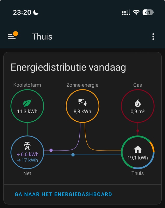

Afbeeldingslocatie: https://tweakers.net/i/biMOTll8Yfw7oaYUkN0SmqJ_iVo=/x800/filters:strip_icc():strip_exif()/f/image/K0jsmB1NeE8GS7CgC2vcpozR.jpg?f=fotoalbum_large
Ik heb een powerflow Dashboardje in elkaar gelikt. Werkt allemaal best leuk en de data is live alleen nu wil ik dat graag als widget in iOS.
Weet iemand hier toevallig of dat mogelijk is? Er zijn wel widget opties voor de Home Assistant app maar dat is meer voor het uitvoeren van taken of het snel bereiken van een functie (dat gebruik ik dus nu).
Liefst zie ik deze data live of nagenoeg live direct in een widget.

Donstil schreef op dinsdag 7 november 2023 @ 23:23:
ik kom jou ook overal tegen hé
Iedereen moeilijk doen met code en GUI’s en jij likt de boel aan elkaar, wat een gave ;) :9

Toppe schreef op woensdag 8 november 2023 @ 06:27:
Haha ja ik had geluk denk ik, alles in deze set-up werd ondersteund of had een plugin.
Het dashboard zelf komt uit HACS.
Ik heb nog nooit wat gedaan met Home Assistant verder (want Homekit en Homebridge) dus absoluut geen expert.
