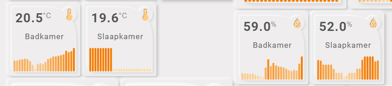

  • Een bar voor de eenvoudige historie weergave

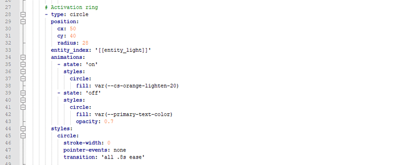

Animaties maken het mogelijk om de style te wijzigen van tools aan de hand van een state wijziging van een state of attribute.
Als voorbeeld een stukje (template) uit de lamp weergave (zie voorbeeld 2 en voorbeeld 8, waarbij de activatie ring om de lamp van kleur wijzigt als de lamp aan of uit is:
  • Algemene styling staat onder de algemene styles: definitie. Hierin zie je ook dat een style overgang 0.8 seconde duurt. De "transition: 'all .8s ease'" is een CSS animatie die vertelt dat elke ondersteunde style wijziging er 0.8 seconde over doet om van de ene style naar de andere style te gaan. De activatie ring kleurt dus in 0.8 seconde naar de gewenste oranje kleur.
  • Onder de animations: definitie zie je dat bij state: on de ring licht orange kleurt, en bij state: off naar de volgens het thema primaire text kleur (donkergrijs in dit geval) gaat. En dat opacity naar 70% wordt gezet.

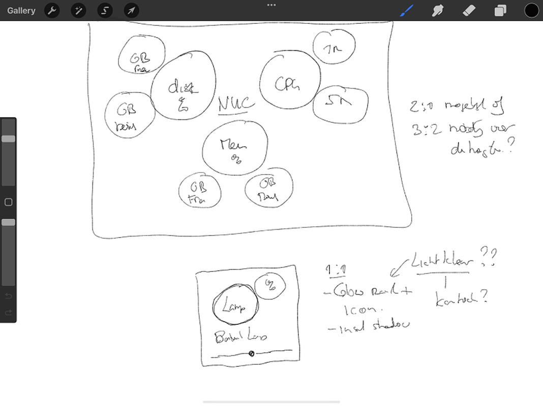

Tsja. Ik heb het afgelopen jaar zo'n 50 schetsen gemaakt in Procreate op mijn iPad. Veel schetsen hebben het nooit gehaald om te maken. Dat kon zijn omdat ze niks toevoegen, te lastig waren, of gewoon lelijk achteraf.
Onderstaand zo'n ruwe schets met daarin een voorversie van het server voorbeeld en van een lamp. Nog niet echt Leonardo da Vinci niveau :N , maar je moet het doen met je eigen mogelijkheden:
Afbeeldingslocatie: https://tweakers.net/i/78ITqbsfZj8R-dXk9b_LXFw27no=/full-fit-in/4000x4000/filters:no_upscale():fill(white):strip_exif()/f/image/emngfAFhJBRUjFNpdpMOcPol.png?f=user_large

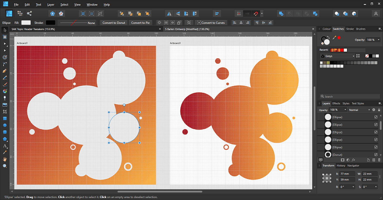

Vanuit een schets werken is soms wat veel werk om die in productie te krijgen. En dan gaat het voornamelijk om alle coördinaten, oftewel de posities van de diverse tools. Maar ook dat went: ff wat in YAML wijzigen, en dan op ctrl-F5 rammen in de browser en je ziet de laatste stand van je creatie 8)
In het geval van voorbeeld #6 heb ik dat anders gedaan: door in Affinity Designer alles op schaal te maken (een 100x100 matrix) kon ik alle coördinaten en groottes letterlijk uit AD overnemen.
Rechtsonder zie je de coördinaten (77, 59) en grootte (22) van de geselecteerde cirkel: die heb ik letterlijk in YAML overgenomen om de cirkel met de tool erop te plaatsen:
Afbeeldingslocatie: https://tweakers.net/i/RIXdolR1cCnazr0O0kD7ju74_JQ=/full-fit-in/4000x4000/filters:no_upscale():fill(white):strip_exif()/f/image/YB08mWAWBAxFbn5fMW6w2HSa.png?f=user_large

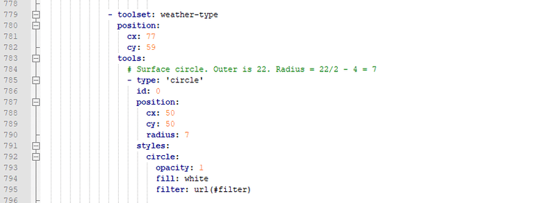

En in YAML ziet het er dan zo uit voor de cirkel die hierop wordt geplaatst. Je ziet de definitie van een toolset (verzameling/groepering van tools) en een deel van de tools definities, in dit geval de cirkel waar het weertype uiteindelijk op komt.
Afbeeldingslocatie: https://tweakers.net/i/YWVZjPLLSqRdCj_sTEIkmvzPG4M=/800x/filters:strip_exif()/f/image/8Wq5bYqxZxklRizoWkl55FgK.png?f=fotoalbum_large
De toolset coordinaten (50,50) zorgen ervoor dat alles netjes in het midden staat: als we alles net waar naar links hadden willen zetten, dan had dit bijv. (45,50) kunnen zijn en had de cirkel tegen de rand van de card aangezeten.

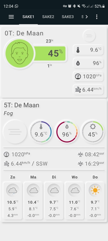

De voorbeelden zijn echte screenshots van mijn iPhone, ik doe aan een "Mobile First Approach", dus al mijn views zijn passend en bedienbaar gemaakt op een iPhone. 3 kaarten naast elkaar in een rij zijn dus het maximum wat nog te bedienen is. 2 kaarten zou nog beter zijn volgens UX experts, maar voor mij is dit net goed.
Deze screenshots zijn vervolgens in een mockup van een iPhone in Affinity Designer gevoegd om het totaal plaatje te krijgen.

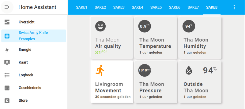

Voorbeeld #1 - Mijn MOAC (Mother of All Cards)
Dit is de grootste visualisatie die ik heb gemaakt als het gaat om aantallen entiteiten/attributen en zeker qua omvang in YAML. Geen hergebruik van onderdelen, gewoon lekker copy/paste en dan zit je rond de 1.500 regels!
Databronnen:
  • Met Weather
  • Airvisual
  • Totaal ca 50 entities / attributes
Weergave:
  • Het weer: weergegeven door een state afhankelijke externe SVG (wolk/zon). Het zonnetje draait dus en bij zonsondergang wordt de zon vervangen door een maan!
  • De temperatuur: segmented arc, state en icon
  • Luchtvochtigheid: segmented arc, state en icon
  • Airvisual waarde: segmented arc, state en state afhankelijk icon
  • Luchtdruk: icon, state en unit of measurement
  • Zonsopgang: icon en state
  • Windsnelheid en richting: icon, state en unit of measurement
  • Zonsondergang: icon en state
  • Per dag de weersvoorspelling: dag, weertype, max. temperatuur, huidige temperatuur, regenverwachting
Interacties:
  • Voor de meeste tools is de actie "more-info" gedefinieerd: je krijgt dus een grafiek bijv. van de temperatuur, luchtvochtigheid, etc.
Bijzonderheden:
  • De kaart ondersteund vertalingen. Dat zie je in deze weergave bij "Gedeeltelijk bewolkt" en de windrichting "WZW". Gaat niet vanzelf, maar er is dus ondersteuning voor via een YAML definitie
  • Niet direct zichtbaar is de ondersteuning van javascript op een aantal plekken. De verkorte dagnamen ma-vr zijn hier via javascript bepaald als een afgeleide state. Soms erg handig omdat je in een ander geval template variabelen zou moeten maken.
  • Ook de bepaling van het weertype heeft de hulp van een stukje javascript: tussen zonsondergang en zonsopgang wordt een maan in het weertype gebruikt ipv een zonnetje.
Documentatie
De documentatie voor dit voorbeeld staat hier.

Voorbeeld #3 - Weergave van sensoren
Weergave van de toestand van diverse sensoren.
Databronnen:
  • Mijn Aqara Zigbee sensoren (temperature, humidity en pressure)
Weergave:
  • Een rectangle met afgeronde hoek rechtsboven en een cirkel over elkaar heen als basis voor de weergave. Dankzij het Neumorphic Design 'morphen' deze twee objecten alsof het één object is.
  • De state en de unit of measurement
  • De naam van de entity
  • Een eenvoudige trendweergave over de laatste 24 uur
Interacties:
Afbeeldingslocatie: https://tweakers.net/i/1zkNYhYuHea5IsaITL-QEvhbvEA=/800x/filters:strip_exif()/f/image/1Gykzd4DBGxl4LfqG6fshIcU.png?f=fotoalbum_large

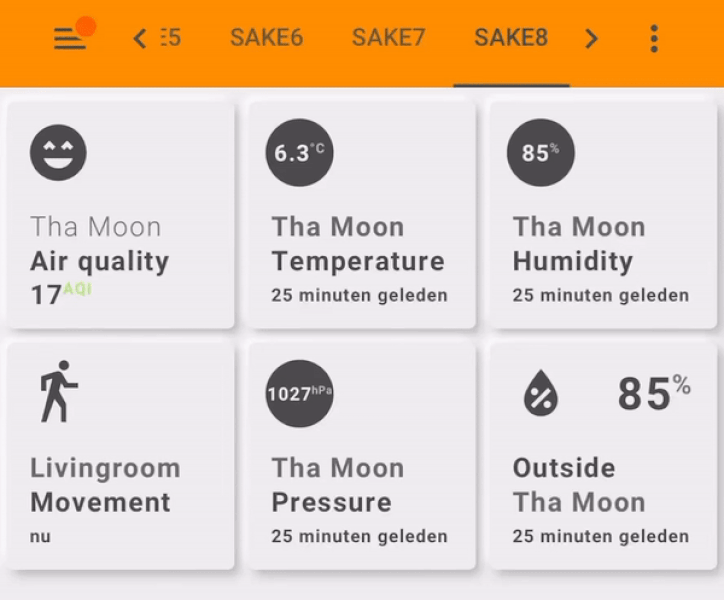

Voorbeeld #4 - Weergave van sensoren - Neumorphic en Flat design
Wederom een aantal weergaves van sensoren, maar nu op een geheel andere manier dan de vorige weergave.
De eerste rij is een Neumorphic Design, en de tweede rij is een zeer eenvoudig Flat Design: enkel wat rectangles met kleuren over elkaar heen, en daarop de sensor gegevens. het kan dus erg simpel!
Databronnen:
Weergave 1ste rij:
  • Icon
  • Segmented Arc met colorstops en scale
  • State met unit of measurement
  • Name van de entity
  • Eenvoudige historie over de laatste 24 uur
Weergave 2de rij:
  • Icon
Interacties:
Documentatie

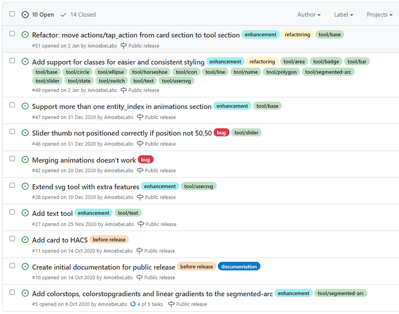

Ter compleetheid de huidige lijst van open issues die ik nog voor een public release wil oplossen. Deels bugs, en deels zaken die een refactoring nodig maken, en dus mogelijk wijzigingen in YAML. Die wil ik niet doen als alles al is vrijgegeven!

Maar wat ik wilde laten zien hiermee dat het geen design contest ofzo is: je kunt met SAK ook hele eenvoudige en rustige kaarten maken.
In dit geval heb ik een plaatje van internet gehaald, deze in Affinity Designer geplakt om de coördinaten te bepalen, en daarna wat dingen lopen knippen & plakken uit andere views. Want ook ik kopieer gewoon vanuit andere views en bedenk bijna niks vanaf scratch als het gaat om de YAML definities.
Binnen SAK zijn alle CSS definities hetzij gedefinieerd in sak-css-definitions.yaml voor alle SAK gerelateerde zaken (ook de gedefinieerde animaties die je kunt gebruiken staan daarin), en in user-css-definitions.yaml voor alle dingen die de gebruiker extra wil definiëren, of juist de SAK definities wil overschrijven.
Voor voorbeeld 8 heb ik wat CSS class definities in user-css-definitions.yaml toegevoegd. Dit is zuiver CSS ingepakt in een YAML definitie:

En dan de AQI state (eerste rij, eerste kaart, die gekleurde tekst onderaan) in view-sake8.yaml gedefinieerd met de coördinaten en de colorstops die de kleuren definieert. Deze kun je ook als een template definiëren waardoor deze overal is te hergebruiken.
Verder zie je de hierboven gedefinieerde classes die gebruikt worden voor de state.
YAML:
24
25
26
27
28
29
30
                  # Display the AQI value using the colors specified by AirVisual,
                  # from green to purple using a colorstop and specifying fill as
                  # the property to change.
                  - type: state
                    position:
                      cx: 10
                      cy: 85
                    entity_index: 0
                    show:
                      style: 'colorstops'
                    colorstops:
                      fill: true
                      colors:
                        0: '#A8E05F'
                        51: '#FDD74B'
                        101: '#FE9B57'
                        151: '#FE6A69'
                        201: '#A97ABC'
                        301: '#A87383'
                    classes:
                      state:
                        homekit-state__value: true
                      uom:
                        homekit-state__uom: true
                    # Note:
                    # Due to rendering not knowing classes, the state MUST have a
                    # font-size because uom expects this value to be defined...
                    styles:
                      state:
                        font-size: 12em
Door zo'n kaart als template te definiëren, kun je deze dus in een view overal hergebruiken en wijzigt alles mee als je de template wijzigt :Y
Je ziet ook dat zo'n definitie wel wat regels nodig heeft, maar niet echt complex is. Als je de colorstops zou weglaten, dan blijft er niet veel anders over dan de positie, de entity_index en de classes/styles definitie. Gebruik je de standaard SAK styling, dan kun je ook die weglaten en wordt het best compact!
De entity name die erboven staat, ziet er als volgt uit:
YAML:
                  - type: name
                    position:
                      cx: 10
                      cy: 70
                    entity_index: 0
                    classes:
                      name:
                        homekit-name__name: true
Compacter dan dat wordt het niet 8)

Hier inmiddels ook bijna helemaal aan de praat. Het was de meeste moeite om hem in mijn eigen HA omgeving draaiend te krijgen, gezien ik daar voor diverse zaken al wat includes had waardoor o.a. de themes niet lekker opgepakt werden. Dat is nu allemaal gefixed.
Qua themes had ik bijv. een "include_dir_merge_named themes" in de configuration.yaml staan, waardoor de nm-01-gonsboro.yaml e.d. fouten gaven (want die komen vanuit de themes.yaml die wordt meegeleverd in de zip). De thema bestanden heb ik daarom aangepast naar .yml en de themes.yaml ook zo aangepast dat nm-01-gonsboro.yml wordt geinclude ipv yaml.
De entities in de voorbeeld dashboard zijn ook aangepast en dat ziet er al voortreffelijk uit.
Van het weekend ga ik er denk ik even verder mee. De baas zal het waarderen als ik de rest van de dag toch wél aan het werk ga :D
Nog een klein dingetje, waarvan ik niet weet of dat aan mijn installatie ligt:
Als ik het dashboard opnieuw open (F5, opnieuw naar de pagina toe ga, etc.) dan zijn soms de cards een stuk groter. Het opnieuw laden van de pagina maakt de cards weer de gewone grote. Dat lijkt op het eerste gezicht wat willekeurig te gebeuren.
Afbeeldingslocatie: https://tweakers.net/i/y_FERW15ASJ_VwakExTpwqqoT8w=/232x232/filters:strip_icc():strip_exif()/f/image/3EWXmurBbeNtPY10i3JMaOSG.jpg?f=fotoalbum_tileAfbeeldingslocatie: https://tweakers.net/i/na7yQq3gJl50AkW8G_jvMOedDlI=/232x232/filters:strip_icc():strip_exif()/f/image/4E8ds3u7Dfwihon8AhHhtefb.jpg?f=fotoalbum_tile

Ok, wat screenshots van mijn setup. Ze zijn nog bijna hetzelfde als de online voorbeelden, maar dus wel werkend in mijn setup! :)
Afbeeldingslocatie: https://tweakers.net/i/YxY7k5QwHvzHyoYRtjODnkojO1A=/232x232/filters:strip_exif()/f/image/YEORT2z3dmPIEmrP4dPZF87R.png?f=fotoalbum_tileAfbeeldingslocatie: https://tweakers.net/i/2vVGHrPlL52tGEGbg3UdLe3y4CA=/232x232/filters:strip_exif()/f/image/wZj2CJkHVln3VD6Y0Kr1yZDW.png?f=fotoalbum_tileAfbeeldingslocatie: https://tweakers.net/i/68AJjie1ZMIFD8BiFBQEKEJvL3A=/232x232/filters:strip_exif()/f/image/Jkhs5TXwfWAufGd50pdJO9dB.png?f=fotoalbum_tile
Ik ben nu bezig om ook scenes aan sake2 toe te voegen, zal zsm daar ook een screenshot van maken.
Trouwens: ik heb de template van deze lights aangepast zodat ook het menu automatisch toegevoegd wordt. Dus in de template gedaan, zodat je in de dashboard zelf verder niets hoeft toe te voegen. De template gaat er vanzelf vanuit dat je die erbij wilt.

Edit: nu ook met scenes buttons in het sake2 voorbeeld 8)

Ik kreeg verder nog een vraag over high-contrast mogelijkheden / voorbeelden. Dus heb wat zitten knutselen. High-contrast is nooit erg mooi, maar goed. Het is weer iets heel anders:
Afbeeldingslocatie: https://tweakers.net/i/_Rn5ruYP-hKURmORhmtSVyTIUlY=/full-fit-in/4000x4000/filters:no_upscale():fill(white):strip_exif()/f/image/v8GqdPRvBYspem6OGM2ltyqo.png?f=user_large
En omdat ik die balkjes met status eigenlijk wel wat vond, dacht ik, ik bouw nog wat anders, met wat variaties in de 1ste rij...
Afbeeldingslocatie: https://tweakers.net/i/-VR3J548V7q3lrSx5focPLiG-EE=/full-fit-in/4000x4000/filters:no_upscale():fill(white):strip_exif()/f/image/53YI5CcZJJhk2tyHphLMHH3M.png?f=user_large
En zo blijkt dat ik ook een 'lege' SAK kaart kan maken (2de rij, 3de kaart). Heb ik daarvoor de button-card ook niet meer nodig. Scheelt mensen die de voorbeelden willen gebruiken ook weer een kaart die ze mogelijk niet gebruiken...
Afijn. Dat zijn dus SAKE9 en SAKE10. Weer 2 voorbeelden erbij _/-\o_
