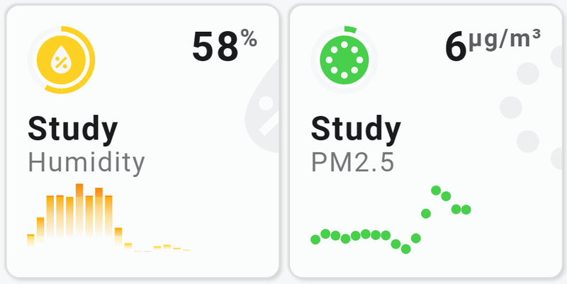

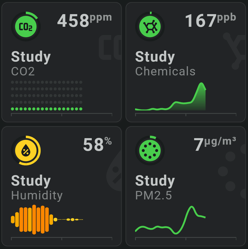

Na wat configuratie en software wijzigingen weer een kaart gemaakt. Dit is allemaal Awair, maar zou ook voor andere analoge sensoren bruikbaar moeten zijn.
Je ziet dat het met deze kaart mogelijk is om het sparkline type te wijzigen...
  • Graded / rank_order met de typische Awair weergave
  • Area met fade optie
  • Barcode / Audio
  • Line
Afbeeldingslocatie: https://tweakers.net/i/30bCz9cRSchGD08Yqsl5fNYygd4=/x800/filters:strip_exif()/f/image/CudfOdn53BQEllAqr7Lqx4P5.png?f=fotoalbum_large
Afbeeldingslocatie: https://tweakers.net/i/wDzami7TOAbn5TSlI6MX0aznyoo=/x800/filters:strip_exif()/f/image/YXZFLZ8elP6Kr0Qtgds8JcXr.png?f=fotoalbum_large
En nog twee chart types die het met deze generieke setup goed doen:
  • Bars
  • Dots
Afbeeldingslocatie: https://tweakers.net/i/i3J0Z5nv_wWF_6okhY1glhptAeU=/800x/filters:strip_exif()/f/image/r19oCzmCA1lYnnXf3smesdvs.png?f=fotoalbum_large
De yaml vanuit de view om deze kaarten met templates te maken is:

In den beginne wilde ik enkel een line en area chart erbij hebben...

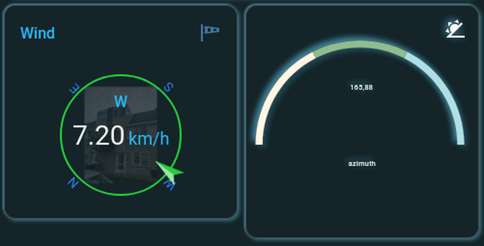

Hoi allemaal,
Ik probeer een kaart te maken voor de zon azimuth en elevation. Mijn startpunt is een template van SAK. (sak-arc180-sparklingbar24.yaml. Hier heb ik een kopie van gemaakt en hernoemt. Wat ik uiteindelijk wil bereiken is iets dat lijkt op de compass-card maar dan met SAK. Ik heb de eerste aanpassingen kunnen doen door iets aan te passen en te kijken wat er veranderd. Maar, wat ik ook doe, de tekstgrootte veranderd niet.
Hieronder de tot nu toe aangepaste code:
YAML:

Afbeeldingslocatie: https://tweakers.net/i/pbZl7WBndv5u-FddTcRk0iVMaGU=/full-fit-in/4000x4000/filters:no_upscale():fill(white):strip_exif()/f/image/gNoxNwNrVJbcz8oGJjpbrdCe.png?f=user_large
Links is de compas-card, rechts mijn poging iets te maken wat hierop lijkt. Voordat ik de volgende fase inga weet iemand waarom de fontsize niet wordt aangepast?

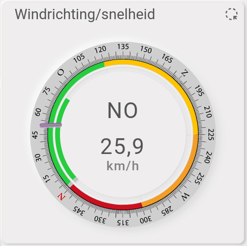

Allen,
Met dank aan James Wood heb ik een SAK kaart gemaakt voor de windrichting/windsnelheid:
Afbeeldingslocatie: https://tweakers.net/i/SBN4ueiILdNeLzanG34TK1B-Wao=/full-fit-in/4000x4000/filters:no_upscale():fill(white):strip_exif()/f/image/IMHeyAUhCSJMoA0KUhJ3jizW.png?f=user_large
Het ziet er best redelijk uit maar er is één ding dat ik niet voor elkaar krijg; nl. het mee laten draaien van de naald met de windrichting,deze blijft op noord staan. Nu komt de wind op dit moment toevallig ook uit het noorden waardoor het wellicht niet opvalt. Echter wanneer de wind uit een andere richting komt dan blijft de naald in het noorden staan. Kan iemand mij vertellen wat ik moet aanpassen zodat de naald daar staat waar de wind vandaan komt en niet alleen in het noorden? Onderstaand de code.

                      track:
                        stroke: none
                        pointer-events: none
                      thumb:
                        fill: '#8C8C8C'
                        fill-opacity: 1
                        stroke: "#CA04FB"
                        stroke-width: 0.75
                      capture:
                        fill: '#FFC300'
                        fill-opacity: 0
                  # Windsnelheid in KM/H
                  - type: state
                    position:
                      cx: 50
                      cy: 60
                    entity_index: 0
                    show:
                      uom: bottom
                    styles:
                      state:
                        font-size: 9em
                        font-weight: 400
                        text-anchor: middle
                        fill: var(--primary-text-color)
                      uom:
                        font-weight: 500
                  # Windrichting (Cardinal)
                  - type: state
                    position:
                      cx: 50
                      cy: 55
                    entity_index: 1
                    derived_entity:
                      state: |
                          const DIRECTION = ["N", "NNO", "NO", "ONO", "O", "OZO", "ZO", "ZZO", "Z", "ZZW", "ZW", "WZW", "W", "WNW", "NW", "NNW", ];
                          const dir = Math.floor((state / 22.5) + .5);
                          return DIRECTION[(dir % 16)];
                      show:
                        uom: none
                    styles:
                      state:
                        font-size: 9em
                        font-weight: 400
                        text-anchor: middle
                  # Windrichting in tekst (in cirkel)
                  - type: state
                    position:
                      cx: 50
                      cy: 45
                    entity_index: 1
                    styles:
                      state:
                        font-size: 9em
                        font-weight: 400
                        text-anchor: middle
  • d-vine
  • Laatst online: 01-11 19:58
[_ave_] schreef op zaterdag 6 januari 2024 @ 10:17:
Allen,
Ik ben vorig jaar kort bezig geweest om mijn eigen weather omgeving te maken. Gebaseerd op voorbeelden. Maar nooit kunnen voortzetten door wat privé omstandigheden. Hoop dat ik er over tijd weer meer tijd voor heb.
Ik heb dus niet zo'n mooie windrichting kaart kunnen maken maar wel de slider card "misbruikt" om dat pijltje te kunnen laten bewegen. Met de hand kun je deze dus ronddraaien maar bij de eerste beste update schiet de pijl wel weer naar de juiste richting. Misschien is het een oplossing voor je of geeft het een idee
Let maar niet op de kleuren, vormen en tekst grote dat is allemaal fun playing geweest.
Afbeeldingslocatie: https://tweakers.net/i/VMExKBPPwnFa-stdzJYC_rJst3k=/full-fit-in/4000x4000/filters:no_upscale():fill(white):strip_exif()/f/image/7zShANHaLWDnIWHRjRA6Svro.png?f=user_large
Als je de volledige code wilt stuur maar een dm
Er staat een het nodige van mijn HA op github, alleen al een poosje niet een update gegeven maar dan heb je een idee van mijn omgeving.
PS:
Ik ben maar een hobby bob met het maken van dit en lease hier en daar en ga dan spelen om het werkend te krijgen.
Alles wat anders en eenvoudiger kan gewoon zeggen ;)
HomeAssistant Github D-Vine

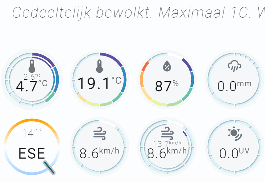

Was hier aan begonnen omdat ik mijn Netatmo de deur had gewezen en een Ecowitt (WS90) Wittboy heb gekocht die veel nauwkeuriger is en ook nog 1 unit voor alles.
Eigenlijk is het de bedoeling om dat dashboard op een leuke manier in HA te krijgen
Afbeeldingslocatie: https://tweakers.net/i/fDV43vtGqRRXbmaetCSu7O-s1Ds=/800x/filters:strip_exif()/f/image/62ScmK0HcrmG28ThOF4bBNYT.png?f=fotoalbum_large
  • [_ave_]
  • Laatst online: 31-07-2024
Het werkt :)
Uiteindelijk een extra entity toegevoegd die de windrichting in graden aangeeft. en onder - type: circslider dit stukje toegevoegd onder tumb:
                        label:
                          placement: 'position'
                          cx: 80
                          cy: 95

  - type: vertical-stack
    cards:
    - type: horizontal-stack
      cards:
        # Windrichting en snelheid
        - type: custom:swiss-army-knife-card
          entities:
            - entity: sensor.wind_speed                                         # Index ID = 0
              decimals: 1
              #icon: mdi:windsock
              icon: mdi:selection-ellipse-arrow-inside
              area: 'Windsnelheid'
            - entity: sensor.wind_direction                                     # Index ID = 1
              area: 'Windrichting'
            - entity: sensor.openweathermap_wind_bearing                        # Index ID = 2
              decimals: 1
              unit: '°'
          aspectratio: 1/1
          disable_card: false
          layout:
            styles:
              card:
            toolsets:
              # Titlebalk
              - toolset: titlebar
                position:
                  cx: 50
                  cy: 50
                tools:
                  - type: text
                    position:
                      cx: 5
                      cy: 5
                    text: 'Windrichting/snelheid'
                    styles:
                      text:
                        font-size: 6em
                        font-weight: 400
                        text-anchor: start
                  - type: icon
                    position:
                      cx: 95
                      cy: 5
                      align: center
                      icon_size: 6
                    entity_index: 0
                    styles:
                      icon:
                        opacity: 0.9
              # Background_outer-circle
              - toolset: backgroud_outer-circle
                position:
                  cx: 50
                  cy: 50
                tools:
                  - type: 'circle'
                    position:
                      cx: 50
                      cy: 55
                      radius: 38.5
                    styles:
                      circle:
                        opacity: 0.7
                        fill: '#C3C3C3'
                        filter: url(#nm-1)
              # Background_inner-circle
              - toolset: backgroud_inner-circle
                position:
                  cx: 50
                  cy: 50
                tools:
                  - type: 'circle'
                    position:
                      cx: 50
                      cy: 55
                      radius: 29
                    styles:
                      circle:
                        opacity: 1
                        fill: var(--primary-background-color)
              # Background-image
              - toolset: background-image
                position:
                  cx: 50
                  cy: 55
                tools:
                  - type: 'usersvg'
                    position:
                      cx: 50
                      cy: 50
                      height: 78
                      width: 78
                    style: 'images'
                    images:
                      - default: /local/images/backgrounds/compass_north_225.svg
              # WindSnelheid
              - toolset: wind_speed_direction
                position:
                  cx: 50
                  cy: 50
                tools:
                  # Windsnelheid (gauge)
                  - type: segarc
                    position:
                      cx: 50
                      cy: 55
                      start_angle: -135
                      end_angle: 225
                      width: 2
                      radius: 28.15
                    entity_index: 0
                    scale:
                      min: 0
                      max: 120
                      offset: 1.5
                    show:
                      scale: true
                      style: colorstops
                    segments:
                      colorstops:
                        gap: 0
                        colors:
                          0: '#C2C2C0'
                          1: '#27CD3E'
                          40: '#FFC300'
                          75: '#F49E29'
                          100: '#CA1021'
                    styles:
                      foreground:
                        fill: var(--theme-gradient-color-01)
                        opacity: 1
                      background:
                        fill: var(--cs-theme-default-darken-15)
                        filter: url(#is-1)
                        opacity: 0.2
                  # Windsnelheid KM/H (in cirkel)
                  - type: state
                    position:
                      cx: 50
                      cy: 60
                    entity_index: 0
                    show:
                      uom: bottom
                    styles:
                      state:
                        font-size: 9em
                        font-weight: 400
                        text-anchor: middle
                      uom:
                        font-weight: 500
                  # Windrichting tekst (in cirkel)
                  - type: state
                    position:
                      cx: 50
                      cy: 45
                    entity_index: 1
                    styles:
                      state:
                        font-size: 9em
                        font-weight: 400
                        text-anchor: middle
                  - type: circslider
                    position:
                      cx: 50.01
                      cy: 50.01
                      start_angle: -141
                      end_angle: 219
                      radius: 30
                      thumb:
                        width: 1.25
                        height: 9
                        radius: 0.5
                        label:
                          cx: 80
                          cy: 95
                    entity_index: 2
                    show:
                      uom: none
                    scale:
                      min: 1
                      max: 360
                      step: 0.1
                    styles:
                      circslider:
                        stroke: none
                      active:
                        stroke: none
                      track:
                        stroke: none
                      thumb:
                        fill: '#8C8C8C'
                        fill-opacity: 0.9
                        stroke: "#CA04FB"
                        stroke-width: 0.75
                      capture:
                        fill: '#FFC300'
                        fill-opacity: 0
                      uom:
                        font-weight: 400
Afbeeldingslocatie: https://tweakers.net/i/SegpVIhdLfK9ERVm6lkqPn61pYU=/full-fit-in/4000x4000/filters:no_upscale():fill(white):strip_exif()/f/image/38qmDZd0ldf4YtlnCTIPzHQ2.png?f=user_large

        - toolset: graph-test
          position:
            cx: 50
            cy: 50
          tools:
            - type: sparkline
              position:
                orientation: horizontal
                cx: 50
                cy: 50
                width: 100
                height: 100
                margin:
                  l: 1
                  x: 1
                  y: 0
                  r: 1
                  t: 2
                  b: 50
              entity_index: 0
              entity_indexes:
                - entity_index: 0
              period:
                rolling_window:
                  duration:
                    hour: 24
                  bins:
                    per_hour: 1
              sparkline:
                show:
                  chart_type: area
                  fill: fade
                area:
                  line_width : 2
                  show_line: true
                  fill: fade
                colorstops_transition: smooth
                colorstops:
                  colors:
                    - value: 500
                      color: var(--theme-sys-palette-secondary85)
                    - value: 3000
                      color: var(--theme-sys-palette-secondary60)
als ook niet via een bestaand template:
YAML:
      layout:
      template:
        variables:
               # Chart types barcode, dots, line, area, bar or graded work nicely
               # The equalizer not!
            - sak_layout_awair_chart_type: area
              # Check documentation for chart variant per chart type........
Ik weet dat het een pre-release is maar als je hier wat licht over kunt laten schijnen wat ik niet goed doe dan hoor ik het graag.
PS. sinds augustus of zo geen nieuws meer omtrent deze card. Ik vind het een top card maar voordat ik me helemaal suf codeer met deze card en er later breaking changes komen vanuit home assistant en deze card wordt niet meer geupdate. Kun je bevestigen dat dit nog een ongoing project is?
[ Voor 0% gewijzigd door Septillion op 21-03-2024 07:30 . Reden: YAML code-tags ]
