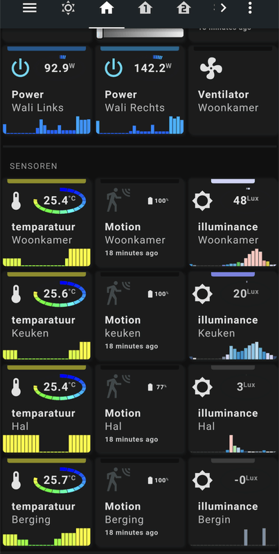

Mars Warrior schreef op donderdag 23 juni 2022 @ 12:14:
Dat is gek dat je een verschil ziet op browser en mobiel, want beiden zijn een webview.
Het kan zijn dat je de cache van je Companion App moet legen, want die onthoud op de een of andere manier vaak oude views is mijn eigen ervaring.
De sliders hebben een kleine touch area, om te voorkomen dat je per ongeluk de slider wijzigt: dus enkel de thumb kun je aanraken. Op mijn iPhone gaat dat zonder problemen.
De voorbeelden die je nu gebruikt hebben een 3D look: de schaduwen zorgen voor een performance hit. Die is erger op een iPhone dan op een Android toestel.
Een gewoon plat design (zit in andere voorbeelden) zal betere performance laten zien.
Ik heb een Pixel 6 Pro trouwens zou goed moeten werken.
Heb de hele chache / opslag gewist maar mocht niet baten...

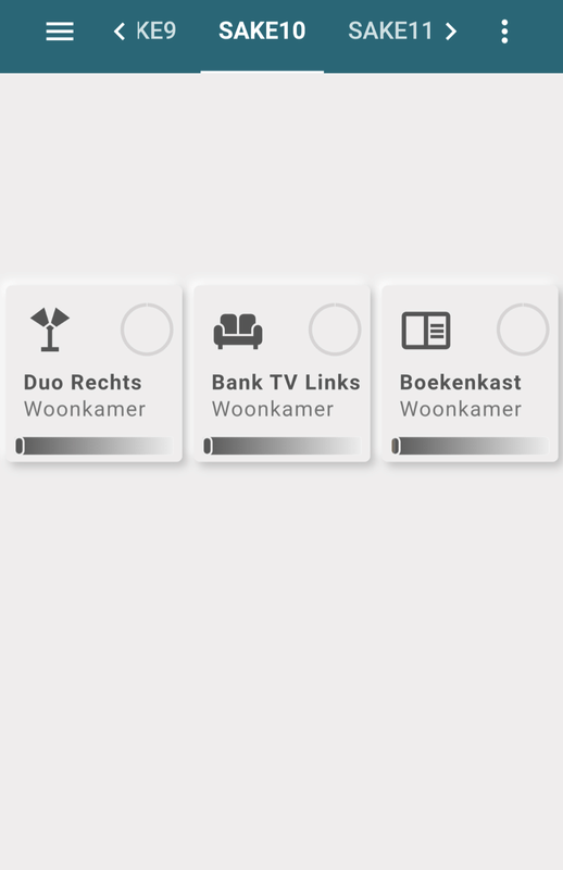

volgens mij gaat er bij mij ook wat fout met de vertical-stack card.
de 3 buttons boven zie ik niet en ook laatste gedeelte niet wat daar gebruik van maakt...
ik heb nu 3 versies geprobeerd in de resources.yaml maar elke keer na herstart veranderd er niets...
# VV
#- url: /community_plugin/vertical-stack-in-card/vertical-stack-in-card.js
#  type: js
- url: /hacsfiles/vertical-stack-in-card/vertical-stack-in-card.js
  type: js
#- url: /hacsfiles/vertical-stack-in-card/vertical-stack-in-card.js
#  type: module
met redownload krijg ik deze melding
Afbeeldingslocatie: https://tweakers.net/i/ATO3P_0oUqa6n8UMvnO2G8UVun0=/800x/filters:strip_icc():strip_exif()/f/image/rrT2haL5xUQQQzMX4KDkKZb8.jpg?f=fotoalbum_large
EDIT:
als ik
    - type: horizontal-stack
      cards:
        ##- !include card-blank-card.yaml
        # Example 44T::
als ik de horizontal aanpas naar vertical dan komen de buttons onder elkaar en wat groter.
En op mijn mobiel komt ook alles goed in beeld met de juiste sliders etc..
dus de plugin werkt wel maar ergens anders gaat wat fout maar misschien kun jij dat beter beoordelen in de code dat is mij nog een beetje te ver van bed
[ Voor 11% gewijzigd door d-vine op 23-06-2022 13:00 ]

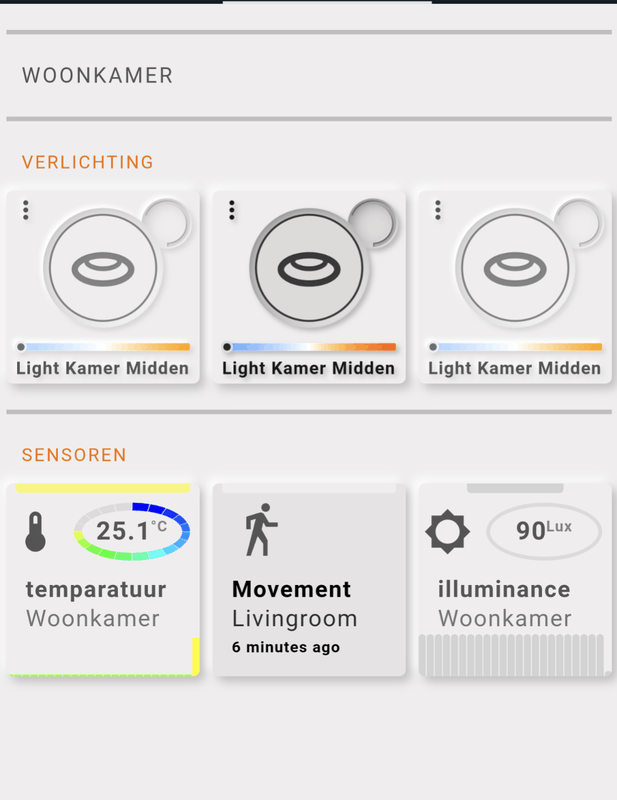

d-vine schreef op donderdag 23 juni 2022 @ 12:42:
# VV
#  type: js
  type: js
#  type: module
Pixel 6 Pro moet inderdaad icm companion app geen enkel probleem geven.
De vertical-stack-in card heb ik nog nooit gebruikt. Ik gebruik altijd de normale vertical en horizontal-stack kaarten. Het zou wel vreemd zijn als dat de oorzaak is, want een kaart is een kaart. Ook mijn kaart volgt de standaard opzet van een custom-card.
@d-vine , mooi dat het nu werkt. HA kent zoveel kaarten dat het bijna onmogelijk is om alle combinaties te proberen, en er dus ook vrremde dingen kunnen gebeuren.
Wie weet valt er wat te achterhalen ja voor mij…
[ Voor 7% gewijzigd door Mars Warrior op 23-06-2022 13:25 ]

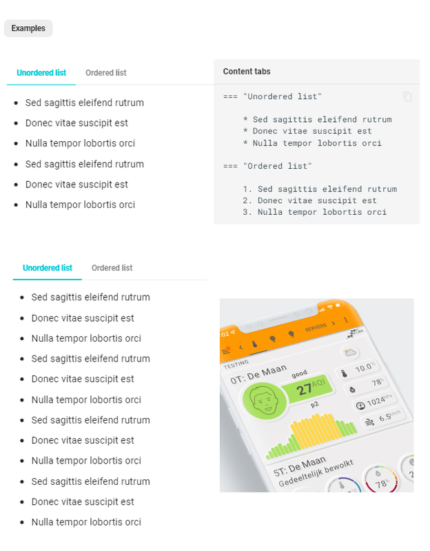

Ik heb ondertussen wat zitten experimentern in de handleiding met HTML en CSS om een grid (kolommen) te krijgen en dat lukt op deze manier. Ik gebruik niet de betaalde insiders versie, dus moet dat zelf voor elkaar zien te krijgen, maar dat kan dus.
Daarmee kan ik dus bijv. in de linker kolom een stuk YAML zetten, en in de rechter kolom het resulterende plaatje als kaart. Daarmee kan ik dus in een paar stappen laten zien hoe je een kaart met een cirkel, icon en state erin krijgt...

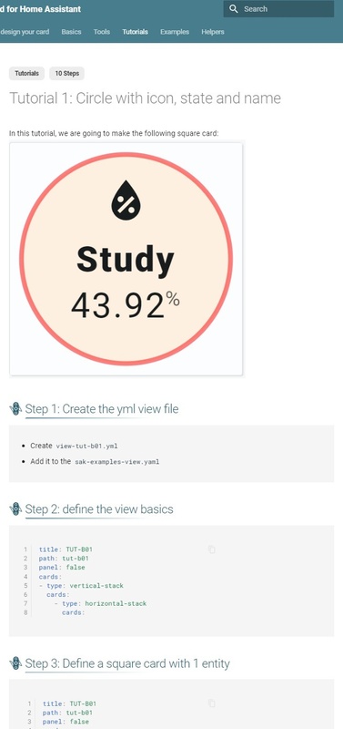

Ik heb ff wat online gezet als eerste aanzet voor "10 step tutorials".
https://swiss-army-knife-...basic-10-step-tutorial-1/
Afbeeldingslocatie: https://tweakers.net/i/kNcgXEztB5Hc1Y60HxqIRaY7u2g=/x800/filters:strip_icc():strip_exif()/f/image/Qh6M9LD6tyYcG69B42LYQqUZ.jpg?f=fotoalbum_large
Ik denk wel dat dit gaat helpen.
Naast de basic kunnen er ook advanced 10 step tutorials worden toegevoegd die wat complexere dingen laten zien. Maar altijd in 10 stappen dus!
[ Voor 36% gewijzigd door Mars Warrior op 23-06-2022 19:21 ]

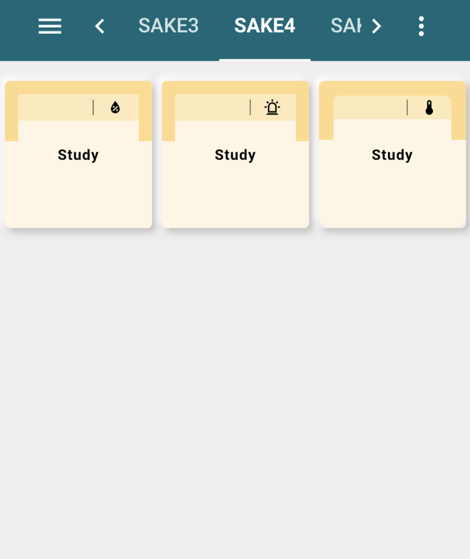

Ik loop nog steeds tegen het probleem aan dat de buttons op mijn mobiel er anders uit ziet en niet lekker werken
Heb nu een SAKE2 omgebouwd naar een extra test sectie voor mijzelf en deze helemaal uitgekleed met alleen 2 buttons om te testen helaas nog zonder effect.
Ergens krijg ik ook niet alle buttons nog te zien van de voorbeelden.
Bijvoorbeeld bij SAKE10 zie ik maar 3 buttons (rechts links boeken kast) en de rest niet terwijl de code wat anders zegt. Dus al die sensors cards zie ik niet net als de rest van SAKE2 ,4 en 8 ook niet
ik weet niet of andere hier ook last van hebben en zelf snap ik niet waarom niet misschien weet jij het.
Als ik weet waarom ik sensoren buttons niet zie of hoe te zoeken naar het probleem kan ik je wel helpen voor de uitleg beter te maken...

Ik heb nu een viertal 10 steps or less tutorials online staan: die laten zien hoe je een simpele kaart maakt, toolsets kan dupliceren, hoe je een template maakt van zo'n toolset, en hoe je deze dan kunt gebruiken.
Die laatste tutorial is slechts 5 stappen, dat moet toch wel voor iedereen te doen zijn zou je zeggen... Sowieso zijn alle tutorials maximaal 10 stappen 8)
De afname in YAML is enorm, en het ziet er lekker simpel en overzichtelijk uit.
De bestaande voorbeelden zijn eigenlijk behoorlijk "advanced" tov de tutorials.
Denk dus dat dit wel gaat helpen om mensen stap-voor-stap vertrouwd te maken met deze kaart.
Het is alleen nogal wat werk :X

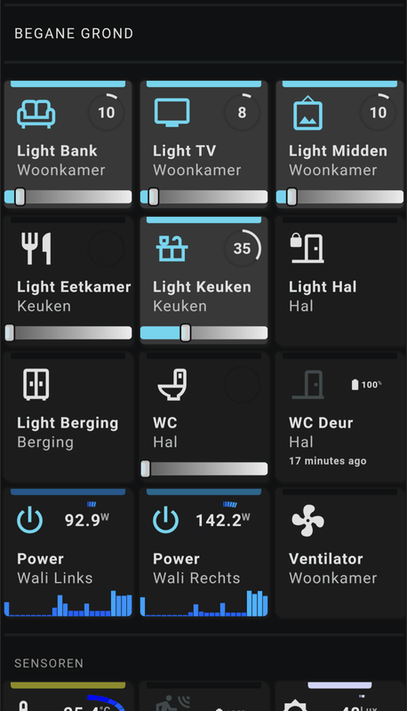

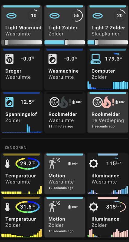

Ik gebruik de homeassistant app en daar is het anders. (cache legen etc. geen effect)
Als ik Chrome of brave pak ziet het er bijna hetzelfde uit als op mijn webbrowser
Maar bij SAKE10 weer niet en dat maakt het heel verwarrend.
Dit zie ik in de HA App
Afbeeldingslocatie: https://tweakers.net/i/Ib1utmDJ_YTsvbn1Jm5goelpyoA=/x800/filters:strip_exif()/f/image/Xy5g7XkkkG77I0T9MnYhiQsr.png?f=fotoalbum_large
Afbeeldingslocatie: https://tweakers.net/i/DxiaJwOaFhL4bb35a71Lm2hnWKs=/x800/filters:strip_exif()/f/image/hKukBbwZaoqphsAIkcAzT2hV.png?f=fotoalbum_large
Afbeeldingslocatie: https://tweakers.net/i/m02k74sI92MgXkWvmsGCgSxV7io=/x800/filters:strip_exif()/f/image/P71jSbhAII1WEMzppQaXkbwr.png?f=fotoalbum_large

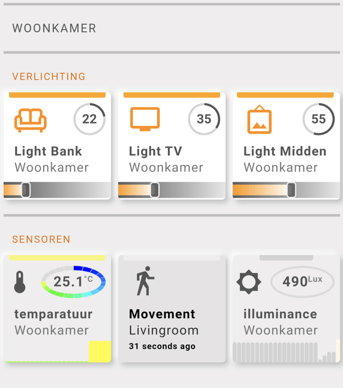

Maar in de browser op m'n mobiel dit
Afbeeldingslocatie: https://tweakers.net/i/1-d2ro5oi-7VJwtWlAlyrVFrR7Y=/x800/filters:strip_exif()/f/image/7ERowz6Rzhkvg93xUC0inMvx.png?f=fotoalbum_large
Afbeeldingslocatie: https://tweakers.net/i/HG0yPRUya0oeCr8mO02C7aihWVQ=/x800/filters:strip_exif()/f/image/8GdZJKraf2A52ooBV97V6ssh.png?f=fotoalbum_large
En sensoren zie ik niet
Afbeeldingslocatie: https://tweakers.net/i/aLstsNJoPJ6aVd99WKrxOIj9wfs=/x800/filters:strip_exif()/f/image/jnvnTlecbWWr5u7IzSxLLKnL.png?f=fotoalbum_large
Afbeeldingslocatie: https://tweakers.net/i/0aNMPu9667ee-S5abY3-HIMAoAM=/800x/filters:strip_exif()/f/image/C48M3JhQ1eibtAogov9spUKS.png?f=fotoalbum_large
Dus dat maakt het voor mij vervelend om simpele dingen te testen als ik het niet zichtbaar kan maken om zo alles te leren button voor button :X

Dit soort raar gedrag heb ik nu.
Net de eerste button copy erbij gezet als 3e
Horizontal stack erbij
Werkt nu goed in de app behalve het middelste icoon die klopt niet en werkt niet.
Maar bij aanzetten lamp bank zet deze hem aan in de app maar op website en in het echt niet.

Mars Warrior schreef op vrijdag 24 juni 2022 @ 21:46:
De tweede lamp is grijs. Dat duidt op een verkeerde entity qua naam of status!
@Mars Warrior
Dit is wat ik op mijn mobiel zie daar zit wat fout. op de computer en browser gaat het goed.
Ik dacht dat de sensoren al met een voorbeeld kwamen ondanks dat het lege entity had.
Dit is namelijk wel zo met de SAKE2 kaart waar je al 3 lichten ziet ondanks dat je dit niet kunt bedienen.
maar ik heb het licht wel een beetje gezien hoe alles werkt ;)
Dit is op mijn webbrowers en alles functioneerd zoals het hoort.
Afbeeldingslocatie: https://tweakers.net/i/mJKDT1x38lVwVmcFe_90iVkEBmM=/x800/filters:strip_icc():strip_exif()/f/image/d0YdsuGotyqwgbbO9VrAcDc2.jpg?f=fotoalbum_large
blijft alleen de homeassistant app een probleem geven waar de iconen niet goed functioneren.
kan wel juist schakelen maar als ik het rechter licht bedien gaat de rest mee.
en de middelste blijft status donker grijs weergeven wat in jou ogen dan verkeerde entity moet zijn maar in werkenlijkheid gewoon goed is ingesteld.
op de webbrowser van de mobiel komt alles juist overeen zoals ook op de computer
Daarnaast is nu een uitdaging om deze light iconen een beetje te tweaken dat de slider groter en dikker is want het is heel lastig te bedienen met dat kleine puntje.
edit: dat is nu ook gelukt waardoor het beter te bedienen is op de mobiel
HomeAssistant App (android)
Afbeeldingslocatie: https://tweakers.net/i/LacJqbPKBDZ8V2SP1EFJLgd5pE0=/x800/filters:strip_exif()/f/image/VfB8vjvlGrx39JFjSXVvWqHy.png?f=fotoalbum_large
Ik heb met bovenstaande light buttons van alles geprobeerd.
Alles nieuw weer gekopieerd en alleen entity aanpassing
Weg halen 1 button 3 en elke keer met 3.buttons komt hetzelfde gedrag of dit nu boven of onder de sensoren komt.
Als je 4 rijen hebt komt er een hele rare button over een ander button fade.
Ik heb nu onderstaand erin gezet van de SAKE10 voorbeelden en wat denk je bam in een keer werken. 8)
Dit past beter bij de sensoren die ik mooi vind dus ga hiermee door maar het is wel opvallend probleem wat ik ondervonden heb.
Afbeeldingslocatie: https://tweakers.net/i/hPlf5otTJV5ukDkNVoUgRMwofNM=/x800/filters:strip_exif()/f/image/Ag807Z7uunb4fHbwPTBgOH6w.png?f=fotoalbum_large

Ik heb nu 3 tutorials online staan. Beetje heel veel werk met al die stappen en screenshots.
Maar goed. Ze staan er. Ben ff klaar nu. Mijn rechterarm moppert wat van al die muisbewegingen :-(

  • d-vine
  • Laatst online: 21:46
@Mars Warrior
Even een update van mijn vorderingen en waar ik tegen aanloop. Hoop het jou ook wat inzicht te geven hoe een user ( niveau tussen gemiddeld/ advanced) er tegen aan kijkt.
Ik beb de tutorials bekeken en zijn mooi uitgebreid. Het is echter wel zo dat dit een kale van scratch af tutorial is en het blijft toch meer advanced voor users die minder programeer bedeeld zijn.
Zelf heb ik nu een sensor card omgebouwd tot een switch/ sensor card. Dit had ik nodig omdat ik een Wall Plug of inbouw WCD wil kunnen schakelen en dan gelijk het wattage en kleine graphics zichtbaar wilde hebben.
Ik moet hier bij vermelden dat dit wel de nodige moeite koste. (dat is ook omdat ik jou code moet begrijpen ;)) Moet alleen die kleuren ring volgens mij nog goed krijgen.
edit: zie wel een beetje het idee maar ik denk dat er een officiele colorstop-power-template bij moet komen
Wat denk ik eerder wenselijk is dat je ook de bestaande kaarten uit elkaar trekt en dit uitlegt. Ik denk dat dit voor mensen die er clean in gaan beter gaan begrijpen wat waar zit en hoe het werkt.
Zou graag zien dat er een paar cards worden toegevoegd in je basis pakket die redelijk standaard zijn in een domotica systeem.
Denk dat dit ook andere mensen veel kan helpen om het instappen van deze mooie omgeving eenvoudiger te maken
- Switch/ sensor card
- Switch card
- Door sensor card
- RGBW switch card
- Roller Shutter / Awings (uitval scherm) card
- Door Lock Card (open / close)
- Smoke Sensor Card
- CO Sensor Card
Ben bang dat mensen toch minder snel zullen instappen als de uitleg van bestaande cards en de uitbreiding er niet in zit.
Ik had nog een vraag over de cards als je alleen 1 of 2 hebt in een regel horizontale stack dan zijn dit grotere cards en bij meerdere schaalt HA zelf volgens mij deze cards kleiner.
Ik denk dat dit iets van standaard HA ding is maar vroeg me af hoe als je maar 1 card in een nieuwe horizontale stack hebt staan deze net zo groot is als een andere rij met 3 kaarten.
Volgende vraag is de kleuren van de kaarten.
Ik heb nu oranje iconen, sliders en de balk erboven is oranje.
Mijn theme is TealBlue
Dan wil ik het liefst dat oranje ook die kleur gaat geven
Ik weet alleen niet hoe ik dit als standaard met de theme moet laten meekomen en is me ook niet duidelijk geworden op de website.
Heb boven aan de SAKE kaart met en zonder gedaan maar dat werkt dus niet.
theme: 'M3 - tealblue'
Laatste vraag is bij de ventilator heb ik de light card omgebouwd naar switch.. wil alleen die cirkel dan weg hebben maar lukt me even niet.. misschien heb jij kun jij aangeven waar in de programmering ik dit weg kan halen of duidelijk noteren bij de voorbeelden welke dat is
Afbeeldingslocatie: https://tweakers.net/i/q3haa6JZ7jzx6wGWpwAKErrLzak=/x800/filters:strip_icc():strip_exif()/f/image/RJnDsKFdPutjpt8eKgTpZVCs.jpg?f=fotoalbum_large

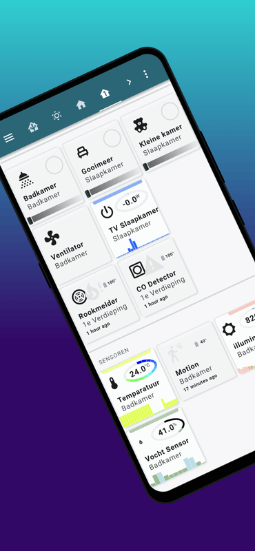

@d-vine , Ik denk dat jij eigenlijk naar dit soort kaarten op zoek bent om te maken.
Voorbeelden zijn nu van 12 overgenomen:
- Een AirVisual kaart
- Een sensor kaart
- Een server kaart
- Een (half lange) Fan kaart
- Een (half lange) switch kaart...
Afbeeldingslocatie: https://tweakers.net/i/t4agu81otRxx7RGVci12F9Tro7I=/full-fit-in/4000x4000/filters:no_upscale():fill(white):gifsicle():strip_exif()/f/image/bSZLlbn3QssqFf0cn7qFZgSU.gif?f=user_large

Ik ben weer wat verder gekomen de cards te snappen en vormgeving, kleuren pallet aan te passen.
Waar ik een beetje tegen aan was gelopen is het zoeken waar stonden de standaard colors bij alarm, rust van de buttons om aan te passen. Je hebt zoveel documentatie dat het best zoeken is.
er is een verwijzing gemaakt naar een sak-css-definitions.yaml
https://swiss-army-knife-...m/basics/styling/classes/
maar die heb ik niet.
staat alleen nog in jou beta versie staat op github.
Misschien tip om een kleine note in de view exempels erbij te zetten.
Want als er ergens style en een kleur code, verwijzing in staat zie je dat meteen. kleine moeite scheelt veel zoek werk ;)
bv.
                  # Background used for active / inactive card
                  # default settings in user-css-definitions.yaml see https://swiss-army-knife-card-manual.amoebelabs.com/basics/styling/classes/
                  - type: rectex
                    position:
                      cx: 50
                      cy: 50
                      width: 100
                      height: 100
                      radius:
                        top: 0
                        bottom: 0
                    entity_index: 0
                    animations:
                      - state: 'on'
                        classes:
                          rectex:
                            sak-card--on: true
                      - state: 'off'
                        classes:
                          rectex:
                            sak-card--off: true
Waar ik zelf nu nog tegen aan loop is de slider kleuren aan te passen met gradient, kan het niet zo snel vinden hoe die verwijzing werkt en hoe ik het aan kan passen..
                      active:
                        fill: url(#sak-light-brightness-gradient--orange) #white
                        #fill: var(--theme-ref-palette-primary80)
Dus ik heb in de sak templates eigen gradient gemaakt (leuke tool https://cssgradient.io/)
en dit verwerkt net als de orange maar het werkt niet dus ik doe wat fout en begrijp het niet ;)

en dan zou ik hier het moeten verwijzen maar ik denk dat ik nog ergens anders wat moet doen maar weet niet wat
                      active:
                        fill: url(#sak-light-brightness-gradient--blue) #white
vaste ingesteld kleur werkt prima maar wil graag het verloop hebben zoals orange werkt en het begrijpen hoe. Dan snap ik de volledige card en kan ik straks lekker bouwen met de rest.
verder heb ik de cards al leuk aangepast en uitgebreid en werkt het met light en dark mode 8)
Edit meer uitbreiding

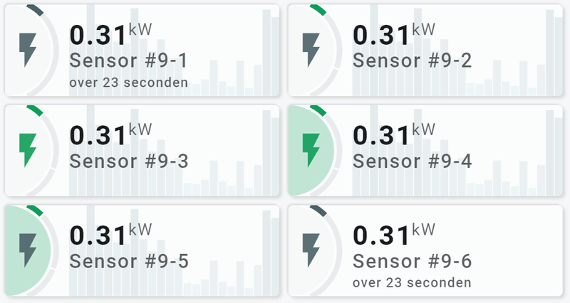

Ik heb inmiddels 28 kaarten gemaakt. Deels varianten van elkaar om te laten zien hoe je dingen anders kunt weergeven, maar daar ging het ook om: dat je iets ziet, en kunt nakijken hoe je dat maakt met SAK!
Alles dus redelijk minimalistisch gehouden:
  1. Kaartjes met alarm notificatie, en ook een batterij die rood gaat knipperen als deze bijna leeg is
  2. Een schakelaar voor een Fan waarvan het icon gaat draaien
  3. Knop om naar een andere view te gaan
  4. Knop om een scene te activeren
  5. Lamp met slider
  6. Gewone lamp
  7. Persoon kaart. Ben ik thuis of niet
  8. Sensor met een meekleurende cirkel
  9. Sensor met een meekleurend icon
  10. etc.
Dit allemaal zonder CSS classes en templates. Dus zo ff te copy/pasten in een view als je wilt om te proberen. Natuurlijk wel elke keer je eigen sensoren kiezen...
Ook wat bugs moeten pletten bij het maken van deze functionele kaarten. Dus het heeft nog wat opgeleverd aan die kant ook 8)
https://swiss-army-knife-...ple-set-functional-cards/
Afbeeldingslocatie: https://tweakers.net/i/KzO5StqDhdcF5YXSeHAP0PvzHQA=/800x/filters:strip_exif()/f/image/CHGQuovVEwRImUewjuwX7GMa.png?f=fotoalbum_large

Maar op dit moment staan "lampen aan" en "gasverbruik" op 0. Maar die tonen als -0. dus met een "-" er voor..
Iemand enig idee waar dit van komt? OF beter: hoe het te fixen?
  • d-vine
[b]Koepert in "Home Assistant - Het Swiss Army Knife Beta FEEDBACK topic"Koepert schreef op zondag 10 juli 2022 @
Heb ik ook nog last van. Nog vergeten te vermelden, lijkt op kleine bug.

Ik heb nog wat gedaan om een stuk documentatie te kunnen schrappen door een kleine uitbreiding op de sensor layout template te doen. Je kunt een tool nu op disabled zetten. In de software is het een `if (!disabled) then {}', dus dat was schokkend :+
Het resultaat is dat ik nu met 1 template 6 varianten kan laten zien:
  • met/zonder historie
  • default thema kleuren
  • segmented arc met colorstop
  • icon met colorstop
  • halve cirkel met colorstop
Afbeeldingslocatie: https://tweakers.net/i/-UDSJNft-YtxdXrEUGCPT-muAWo=/800x/filters:strip_exif()/f/image/yrX4OIh2XSfNhFESfJiokztR.png?f=fotoalbum_large
Er zit zo blijkt nog wel een bug in de afhandeling van een colorstop, afhankelijk van de tool, want ik zie bij de grensovergangen soms andere kleuren. De ene tool geeft groen, de andere doet geel.
Zal wel iets met > vs >= enzo te maken hebben.
De battery card is dus nu ook slechts een sensor card _/-\o_
Ik hou dan nog wel wat verschillende sensor layouts over, zoals andere aspectratio's, maar dat is dan ook alles. Voor de rest zijn de mogelijkheden instelbaar, en daarvoor zijn geen verschillende layouts (en dus documentatie) meer nodig.
Scheelt weer een berg onnodig onderhoud :X
