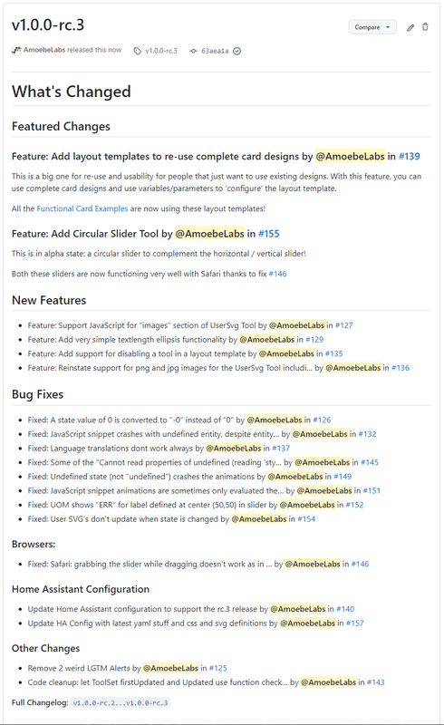

Max heeft gewonnen, dus het is weer tijd voor een nieuwe release: de RC.3
Het is een behoorlijk grote release zoals je ziet. Tweakers heeft moeite om hem goed weer te geven...
De Functional Card Examples zouden nu bruikbaar moeten zijn. De HA Config map is bijgewerkt, en deze versie zorgt voor sofware support...
Bij mij werkt alles natuurlijk _/-\o_
Afbeeldingslocatie: https://tweakers.net/i/64_-AoV9NOaS1sDmJwZeyP5-BU4=/x800/filters:strip_exif()/f/image/4lRibM55SE0dEdNEXzhHD5Xa.png?f=fotoalbum_large
De documentatie loopt nog wat achter, dus daar vind je nog niet de circular slider enzo.

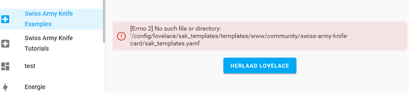

Ik ben wat verder; ik hen via HACS SAK geïnstalleerd, de tutorial gevolgd, lovelace in yaml-mode gezet. Examples geïnstalleerd, alleen zeggen de examples nu dat:
Custom element does not exist: swiss-army-knife-card
Mijn ui-lovelace.yaml ziet er als volgt uit:
YAML:
url: /hacsfiles/swiss-army-knife-card/swiss-army-knife-card.js
type: module
# Swiss Army Knife Templates
# The system templates come with the HACS install and can be updated
# with a new release. That part is automatic!
sak_sys_templates:
  !include www/community/swiss-army-knife-card/sak_templates.yaml
# The user templates are created by the user, and won't be updated
# with a new release. If changes are required, then the user has to
# upate the template configuration files.
sak_user_templates:
  !include lovelace/sak_templates/sak_templates.yaml
# Decluttering Templates
decluttering_templates:
  !include lovelace/decluttering_templates/decluttering_templates.yaml
Ik voel me een beetje dom, sorry :P

Ik wil het echt heel graag gebruiken, maar het is, in ieder geval bij mij, echt nog wel quirky...
Ik krijg op random moment de meliding "Custom element does not exist: swiss-army-knife-card"
Daarnaast willen de templates gewoon niet werken bij mij...
Krijg deze melding in de Developer Console:
card custom:swiss-army-knife-card TypeError: Cannot read properties of undefined (reading 'templates')
    at Object.h (swiss-army-knife-card.js?hacstag=2147861121003:697:2772)
    at JSON.stringify (<anonymous>)
    at SwissArmyKnifeCard.setConfig (swiss-army-knife-card.js?hacstag=2147861121003:697:3020)
    at a (ha-logbook.ts:42:1)
    at ha-logbook.ts:42:1
    at u (ha-logbook.ts:42:1)
    at d (ha-logbook.ts:42:1)
    at v (ha-logbook.ts:42:1)
    at r.value (hui-masonry-view.ts:44:1)
    at hui-masonry-view.ts:44:1
Ik heb de RC3 gedownload, alle bestanden gekopieerd, ge-diff'ed, HA geherstart... Maar nope... :(
Je ne snappe pas...
De kaart wordt geladen zie ik, anders kun je deze foutmelding niet krijgen namelijk _/-\o_
Ik denk dat je de templates niet op de juiste plek hebt staan.
Templates moeten staan in de lovelace\sak_templates folder.
Krijg het idee dat jij de ha-config folder uit Github gewoon ergens hebt neergezet...

Mars Warrior schreef op maandag 25 juli 2022 @ 19:51:
De kaart laad inderdaad, soms, soms niet, wat jij ook al zegt.
Als ie laad, dan krijg ik de "templates" error.
Lijkt mij goed toch?
Tree gedaan vanuit de "root" HA folder
24

@Ben.Hahlen dat ziet er inderdaad goed uit.
Al geprobeerd om HA opnieuw te starten?
HA 'ziet' pas een wijziging als de wijzigingsdatum gewijzigd is van een map in lovelace. En dat moet dan een bestand zijn wat direct zichtbaar is, niet een bestand dat weer door een ander bestand wordt geinclude.
Dit staat in mijn configuration.yaml:
YAML:
# Move resource include from ui-lovelace.yaml to configuration.
lovelace:
  mode: yaml
  resources: !include lovelace/resources/resources.yaml
  dashboards:
    sak-examples:
      mode: yaml
      filename: sak-examples-dashboard.yaml
      title: Swiss Army Knife Examples
      icon: mdi:hospital-box
      show_in_sidebar: true
    sak-tutorials:
      mode: yaml
      filename: sak-tutorials-dashboard.yaml
      title: Swiss Army Knife Tutorials
Bij herstarten leest HA dit in, maar je moet of de sak-examples-dashboard.yaml, of de sak-tutorials-dashboard.yaml file wijzigen om HA te laten zorgen dat alles geladen wordt na een wijziging!!!!
HA kan niet 'ruiken' dat je een template hebt gewijzigd namelijk...
En het lijkt erop dat HA soms de weg kwijt is, en dat herstarten WEL helpt.
Geen idee of de knop herladen resources werkt voor de lovelace config.
Material 3 Thema's | Swiss Army Knife card | Flex Horseshoe Card
  • Ben.Hahlen
  • Laatst online: 12-10 15:40
Mars Warrior schreef op maandag 25 juli 2022 @ 21:30:
YAML:
lovelace:
  mode: yaml
  dashboards:
    sak-examples:
      mode: yaml
    sak-tutorials:
      mode: yaml
@Mars Warrior Herstarten al meerdere keren gedaan idd...
Nou... Shoot me but leak...
Misschien extra info: ik gebruik de storage mode voor lovelace, ook waar ik "mijn" kaarten wil gebruiken.
Heb alles verwijderd van SAK, heb alles opnieuw gekopieerd, maar nog steeds dezelfde error...
Ik zal morgen wel even een issue aanmaken op je github, met alle relevante snippets uit mijn config, want misschien dat ik ergens iets heel simpels mis... Maar nu kom ik er niet meer uit...
Thanks alvast voor het meedenken!
Blog

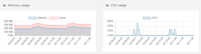

Ik heb nog ff zitten testen, en ik zie het volgende:
Als alles goed gaat - zoals vandaag - dan zie je aan geheugen en cpu dat HA een nieuwe set aan configuratie aan het laden is na een ctrl-F5 van mij (1ste piek). Bij de tweede piek heb ik enkel ctrl-F5 gedaan (3x nog wel, dus je ziet 3 piekjes in de CPU!!), maar niks gewijzigd in de configuratie.
Dat zie je dus goed aan de CPU piek: de 2de is een stuk lager omdat de YAML niet opnieuw hoeft te worden ingeladen.
Afbeeldingslocatie: https://tweakers.net/i/5XGWZ8QAQGMu3N_TpHqBcb4IbF4=/800x/filters:strip_exif()/f/image/xgXH9HsVtSjXEkZV8NHNgDu5.png?f=fotoalbum_large
Als het fout gaat (dat zag ik gisteravond even), dan blijft memory tegen de 800MB hangen, en lukt werkelijk niks meer om te laden, en helpt enkel nog een container herstart...
Wat dit is? Timing, memory leak? Geen idee helaas nog :-(
Vanochtend gaat dus alles weer als een trein: wijzigen, ctrl-F5 en hoppa, 2 seconden later staat alles er weer. Niks geen rode kaarten en foutmeldingen...

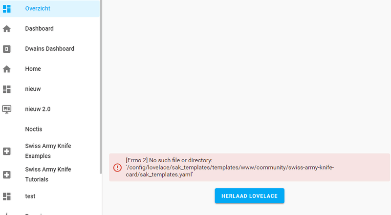

Aha. Fatale fout dus. Lovelace bestaat niet. Die heb ik nog werkelijk nooit gezien!
Zonder Lovelace doet niks het...
Ik kijk ff wat er gebeurt is met de laatste versie dan. Bij mij werkt het, maar ik controleer toch maar ff wat nu op Github staat...

@_Mitchie_ Ik kan ff niks ontdekken verder. Ik maak gebruik van de custom card helpers die door veel custom cards worden gebruikt om HA specifieke zaken op te lossen. Die helper zorgt dus ook voor de lovelace interface die bij jou onbekend is...
Uit: https://github.com/custom...aster/src/get-lovelace.ts
JavaScript:
export const getLovelace = () => {
    let root: any = document.querySelector('home-assistant');
    root = root && root.shadowRoot;
    root = root && root.querySelector('home-assistant-main');
    root = root && root.querySelector('app-drawer-layout partial-panel-resolver');
    root = root && root.shadowRoot || root;
    root = root && root.querySelector('ha-panel-lovelace');
    root = root && root.querySelector('hui-root');
    if (root) {
        const ll = root.lovelace;
        ll.current_view = root.___curView;
        return ll;
    return null;
En die retourneert inderdaad null als er dingen fout gaan. En bij jou is deze dus null als waarde. Maar dat betekent dat er iets niet goed zit. Maar wat weet ik dan ook niet...
Andere custom cards die de helpers gebruiken zouden dan tegen hetzelfde probleem aan moeten lopen!
Ik heb inmiddels ook de laatste HA versie draaien, en zie geen gekke dingen gebeuren.

@Mars Warrior
Nadat de rpi4 helemaal uit en aan heb gezet heb ik de logs :
Logger: homeassistant.util.yaml.loader
Source: util/yaml/loader.py:342
First occurred: 09:25:55 (100 occurrences)
Last logged: 09:25:56
YAML file /config/lovelace/sak_templates/templates/material3/toolset-m3-surface-colors-template.yaml contains duplicate key "cx". Check lines 41 and 342
YAML file /config/lovelace/sak_templates/templates/material3/toolset-m3-surface-colors-template.yaml contains duplicate key "cx". Check lines 41 and 357
YAML file /config/lovelace/sak_templates/templates/material3/toolset-m3-surface-colors-template.yaml contains duplicate key "cx". Check lines 41 and 372
YAML file /config/lovelace/sak_templates/templates/layouts/sak-layout-fce-light-with-slider.yaml contains duplicate key "fill". Check lines 283 and 284
YAML file /config/lovelace/sak_templates/templates/layouts/sak-layout-fce-light-with-slider.yaml contains duplicate key "fill". Check lines 284 and 285
Daarna in Swiss Army Knife Examples gekeken of al iets te zien was, maar helaas niet, aantal keren F5 en toen zag onderstaande weer in de logs ;
Logger: frontend.js.latest.202207071
Source: components/system_log/__init__.py:190
First occurred: 09:30:18 (2 occurrences)
Last logged: 09:30:18
http://192.168.178.200:8123/hacsfiles/swiss-army-knife-card/swiss-army-knife-card.js:697:1575 TypeError: this.entities[o] is undefined
Misschien kun je iets met deze informatie.

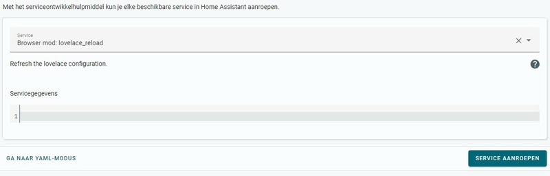

Even mogelijk als tip voor anderen.
Ik zie refresh problemen langskomen met F5 of ctrl-F5 die niet updaten.
Ik heb nooit problemen met veranderingen nadat ik de "Browser mod: lovelace_reload" functie aanroep. Dan instant de wijzigingen zichtbaar. Spaart een hoop F5s of restart misschien.
Afbeeldingslocatie: https://tweakers.net/i/hT4bsIXod5nIO0yl-AAiX5-gahE=/800x/filters:strip_icc():strip_exif()/f/image/HVJu8S9q4fsRy6FUyztKhn10.jpg?f=fotoalbum_large

Ik heb nu voor beide kaarten (Flexible Horseshoe card en SAK) nieuwe versies uitgebracht. Dus die zijn weer lekker up-to-date.
Tussen de issues die waren aangemeld zaten ook leuke screenshots en in de mail kwam ik ook wat dingen tegen van een Canadees die flink in de weer is geweest met SAK.

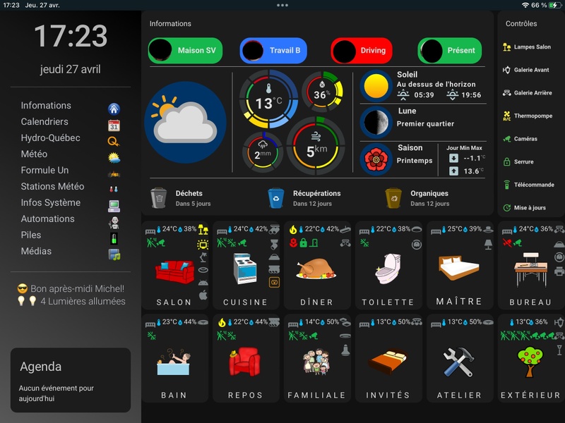

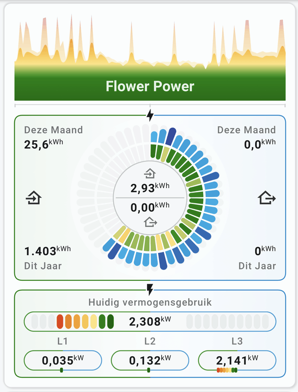

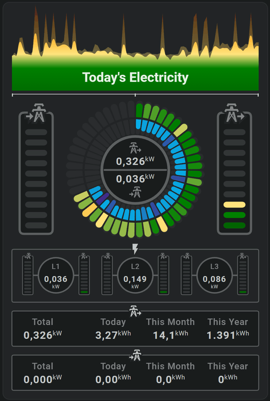

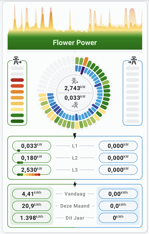

Voorbeeld van een energie dashboard met een uniek design, en heel, heel, heel veel entities :9~ :
Afbeeldingslocatie: https://tweakers.net/i/Vy659HZXL_cU79PW7gx7dfjja68=/800x/filters:strip_exif()/f/image/5vDbmzXptRfGfAk3mEqL4sQL.png?f=fotoalbum_large

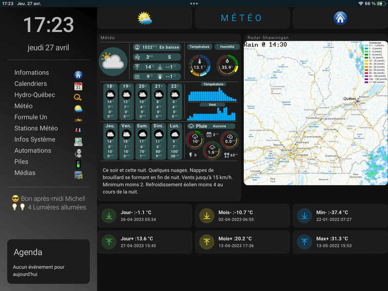

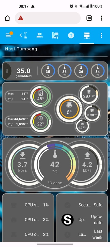

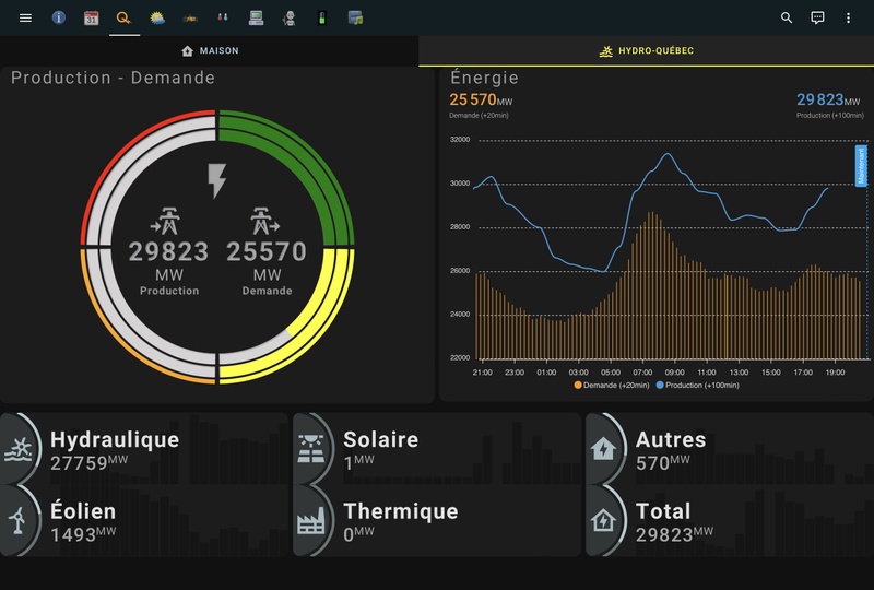

En dan de enorme panels van een canadees. Deze gebruikt een enorm aantal custom cards (auto entities, flexboards, tabs, button card, mini graph, etc.), dus wel iemand die weet hoe HA en YAML werkt. Hij heeft ook heel wat SAK templates gebouwd zie ik in zijn Github.
Ik zie ongeveer de meeste voorbeeldkaarten wel terug!
Ik zou enkel net wat andere kleurenschema's hebben gekozen O-)

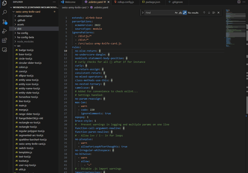

Ik heb de afgelopen week mijn best gedaan om de ontwikkelomgeving te "upgraden".
  • ontwikkelen in een remote SSH container met vscode
  • source opdelen in aparte deelbestanden
  • externe packages includen in de uitgeleverde versie
  • strengere kwaliteitscontrole (eslint)
En dat is inmiddels allemaal gelukt _/-\o_
Ik maak dus nu gebruik van een zgn devContainer van Microsoft, een remote Docker container die draait op mijn nieuwe zuinige server, met daarin je volledige ontwikkelomgeving waar ik met vscode bij kan komen om zo de SAK kaart te wijzigen en te bouwen vanaf mijn desktop.
In de resource.yaml file van Lovelace heb ik een verwijzing naar de map van de ontwikkel container gezet, zodat ik deze SAK versie ook direct gebruik binnen HA.
Met het opdelen van de source van ca 8.000 regels JavaScript heb ik nu 27 source files. Dat maakt eea een stuk overzichtelijker.
Om hiervan weer een enkel bestand te maken gebruik ik nu rollup.js, die ook meteen de externe packages meeneemt, waardoor er geen externe afhankelijkheden meer zijn. Dat is erg fijn: geen gezeik met CORS Allowed Origins meer en wachttijden om de packages over het internet te laden!
Mensen die HA zonder internet draaien kunnen dan SAK ook gebruiken.
Afbeeldingslocatie: https://tweakers.net/i/D0VWu1HGDkvvswoRibUXDNriF5c=/800x/filters:strip_exif()/f/image/QtmH0yQpCu9GVNQo24IbNquj.png?f=fotoalbum_large
De strengere kwaliteitscontrole gebruikt eslint met zeer strikte regels, die van AirBNB.
En dat was ff schrikken. Ik gebruikte voorheen simpele regels om de code na te laten kijken.
De AirBNB set let bijv. op spaties, haakjes, lengte code en commentaarregels en beveelt ook aan om bepaalde standaard JavaScript zaken niet te gebruiken zoals
i++; (gebruik i += 1)
var a = b = 4; (elk statement op eigen regel)
isNaN() (gebruik geen globale standaard functies, maar bijv. Number.isNaN())
En standaard resulteert ELKE overtreding in een ERROR, waarvan ik er dus 3.500 voor me kiezen kreeg 8)
Yup, drie-en-een-half-duizend!
Gelukkig kon een autofix van eslint al een hoop oplossen en het uitzetten van te lange commentaarregels loste ook al een hoop op: ik had plotseling nog maar een 2.000 foutmeldingen :X
Na wat nalezen van eslint regeltjes en aanpassingen heb ik nog maar een 200 waarschuwingen in één enkel bestand die ik nog nader moet nakijken, want die zijn wat complex en/of beetje veel werk.
Een deel van de regels zijn expliciet uitgezet en/of niet opgevolgd: het advies om bijv. de standaard functie isNaN() (is Not A Number) te vervangen door Number.isNaN() maakte heel SAK kapot. Deze twee functies hebben weliswaar dezelfde naam, maar zijn functioneel niet compatibel. Tsja, daar kom je dus ook achter!
Al met al een leuk resultaat. Al mijn kaarten doen het nog in HA, dus ik hoop als ik versie 2.4.2 release, dat dat bij anderen ook het geval is :z

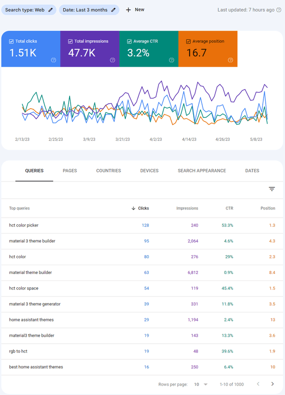

Omdat ik ook de handleidingen (SAK en M3) nog wil bijwerken, kwam ik weer ff in de Google Search Console, en daar had ik ff een WTF momentje :X
Ik was gewend dat deze handleidingen enkel op zeer specifieke zoektermen gevonden worden, en voor wat algemenere zoektermen ergens uitkomen op pagina daar-komt-geen-mens als positie.
CTR is overigens de Click Through Ratio, oftewel in hoeveel % van de gevallen een gebruiker ook daadwerkelijk op een getoond zoekresultaat klikt.
SAK handleiding:
Je ziet dat SAK natuurlijk gevonden wordt als je op SAK icm HA zoekt, maar blijkbaar ook op andere zoektermen, en daar dus wereldwijd vaak op de 1ste pagina staat met een enorm hoge CTR. Als dit een webshop was, dan was ik waarschijnlijk rijk geworden !
Ergens half maart is er blijkbaar wat gebeurt met Google, want het aantal impressies is vanaf die tijd flink omhoog gegaan, en gebleven.
Afbeeldingslocatie: https://tweakers.net/i/i7fIYZDZBUNVkkuS6dPOVg8_UNg=/x800/filters:strip_exif()/f/image/255Pd463dJmkAEC7O920Xq5K.png?f=fotoalbum_large
Material 3 thema handleiding:
Material 3 is van Google, en vorig jaar stond deze handleiding vaak op pagina-veel op een aantal zoektermen. Dus mijn verbazing is nogal groot dat deze handleiding nu op veel Material 3 termen (zoals de HCT colors waarop Material 3 is gebaseerd) zomaar op 1 staat in de zoekresultaten.
Verder zie je ook, net als bij SAK, dat ergens vanaf half maart 2023 het aantal impressies enorm omhoog is gegaan. Geen idee waarom. Kan ook aan een gewijzigd algoritme bij Google liggen.
Afbeeldingslocatie: https://tweakers.net/i/TrM8hyIe5DxFogGLoM_WU97gIIQ=/x800/filters:strip_exif()/f/image/5a8gtT1D9rT8j0kdSpMNfqv0.png?f=fotoalbum_large
Een SEO (Search Engine Optimization) expert zou hier gek van worden: gewoon 6 maanden lang niets aan je website doen, en je komt vanzelf op 1 bij Google O-)
Volgens hun namelijk zak je in de resultaten als je niet regelmatig je website bijwerkt met nieuwe content :Y
Leuk dat hobby spullen zo gewaardeerd worden door anderen die helemaal niets met Home Assistant te maken hebben, maar gewoon iets zoeken over Material 3 en kleurtjes :D

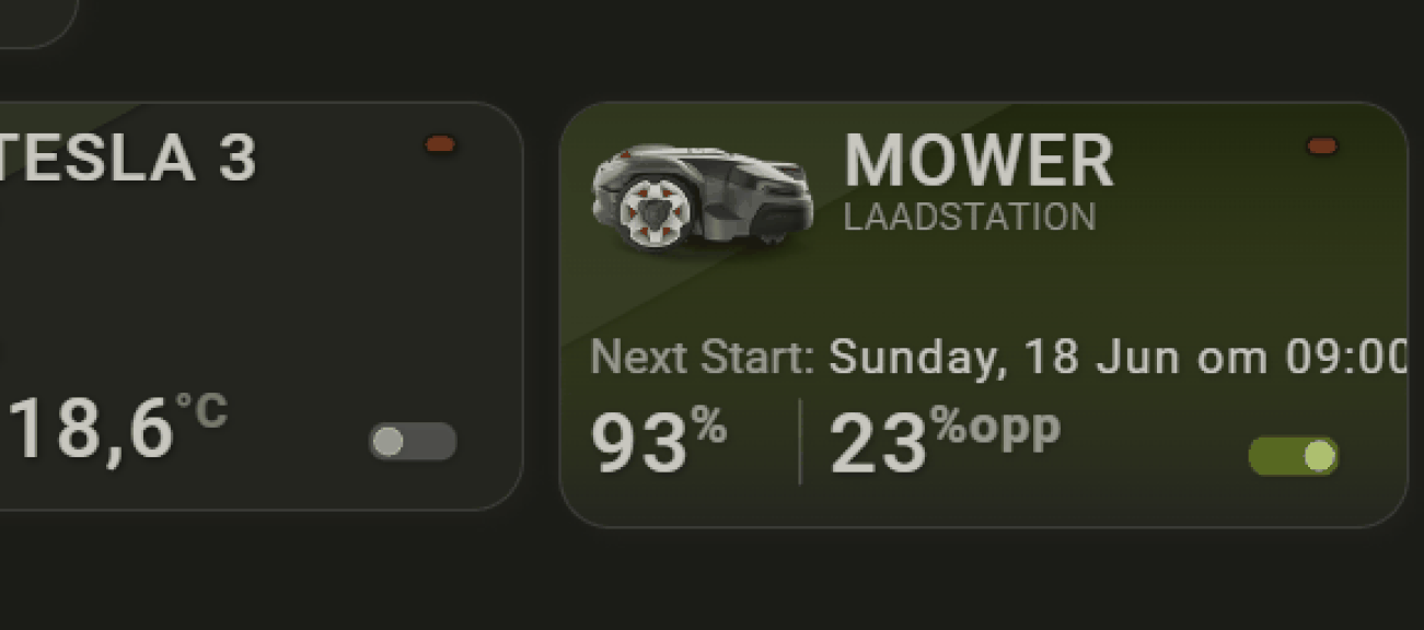

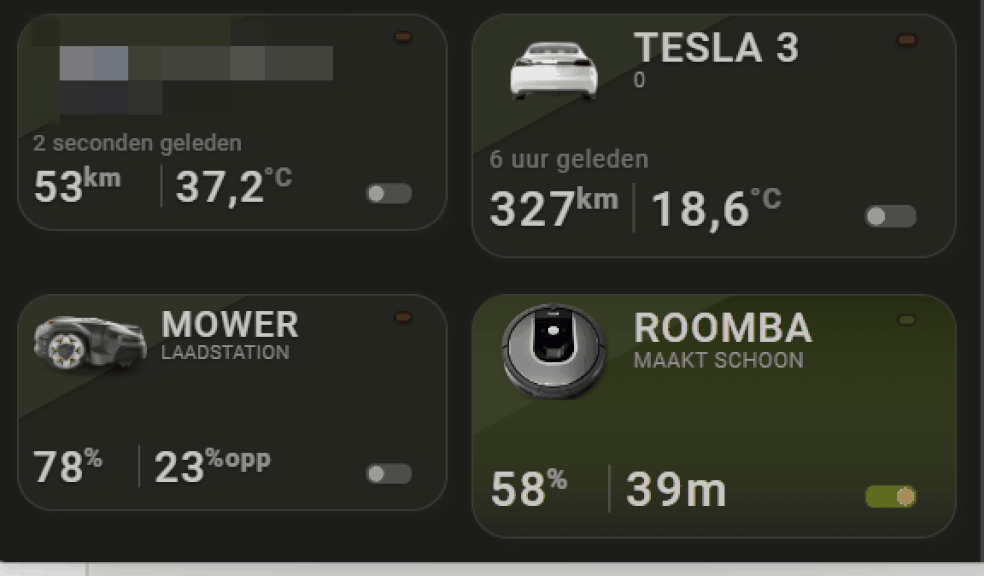

Hier een impressie van een deel van mijn config. Heb helaas niet zeeen van tijd om hier aan te werken maar gestaag komt ik er. Alleen lastig dat op het moment dat ik tevreden ben met mijn design er weer iets anders voorbij komt dat me nog meer aanspreekt. Ik blijf even bij deze maar er komen meer ideeen aan !
Afbeeldingslocatie: https://tweakers.net/i/axfKDNjIwlzcm9tC_adQcukkHCU=/full-fit-in/4000x4000/filters:no_upscale():fill(white):strip_exif()/f/image/XSkX0sWbAUdvpEnNZmNbCsFj.png?f=user_large
Afbeeldingslocatie: https://tweakers.net/i/J5vphJMH-Rb4qYsBrhvo2n0_6-c=/full-fit-in/4000x4000/filters:no_upscale():fill(white):gifsicle():strip_exif()/f/image/3DQKvnt6wXFJa0MYoNvUkJHZ.gif?f=user_large
Afbeeldingslocatie: https://tweakers.net/i/jfUU36iGftI-Wrx6QG2k6uOc0pA=/full-fit-in/4000x4000/filters:no_upscale():fill(white):gifsicle():strip_exif()/f/image/2RqFphVOm05OD3ehuFYtfLoz.gif?f=user_large
Let wel: de flikkering van de actieve button (roomba maakt schoon) is op de gif niet zo goed als in het echt door de beperkte capture fps snelheid. maar het geeft een indruk !
hieronder een voorbeeld van sensoren (aqara binnen en buitentemp) die zichtbaar worden. Evenals een boog die de zon maakt (segarc) over ons huis die geupdate wordt waarbij de coordinaten van de button ("zon") elke minuut geupdate worden naar de stand/hoogte van de zon (tijd tussen sun rise en setting). Hiernaast ligt er nog een filter overheen waarbij de opacity van dit plaatje donkerder wordt naar mate het avond wordt.
Afbeeldingslocatie: https://tweakers.net/i/_An7d_JznpVbCcg5ZUpJFqPielo=/800x/filters:gifsicle():strip_exif()/f/image/eawc7emVStiDO5Aayzs7qeKB.gif?f=fotoalbum_large

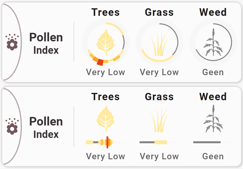

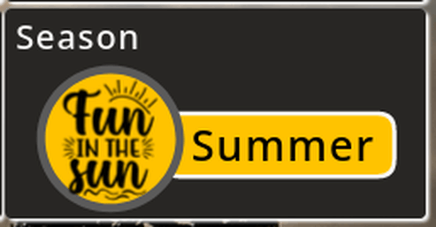

Heb net de pollen kaart gebruikt om 2 van de mogelijkheden eens te integreren. Je ziet in de eerste een clock/sunburst graph die het verloop van de pollen weergeeft voor vandaag.
De tweede rij doet dat met een timeline/audio graph.
Afbeeldingslocatie: https://tweakers.net/i/_Apzin_wDb5WMGZFn2dkj5CIyZ0=/800x/filters:strip_exif()/f/image/femb7OayrnHuhxrWmMB0toBR.png?f=fotoalbum_large
Donkere variant...

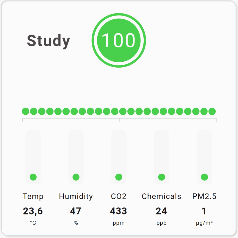

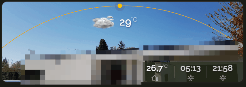

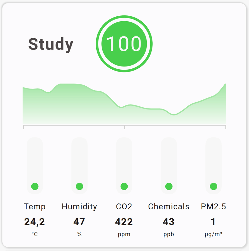

Ik heb de weergave van een Awair Element ook weten na te bouwen (traffic light graph). En JA, ik heb er 3. Links is een AQI grafiek. De middelste is de temperatuur op 3 verdiepingen (screenshot is van een hete week), en rechts de luchtvochtigheid.
Boven is het dus warmer, en minder vochtig. Wat een verassing...
Afbeeldingslocatie: https://tweakers.net/i/6IHWhPZjZDdcZB4PhMiKrtrV-BA=/800x/filters:strip_exif()/f/image/0Ldy6knMSQr946pp6ElWjYcV.png?f=fotoalbum_large

De kleurtjes voor elke sensor maken gebruik van de Graph, maar dan in real-time mode. Dat was eenvoudig toe te voegen en voor deze weergave ook nuttig. Je ziet dus de stoplichtjes gelijk wijzigen met de state eronder. Toevallig bij het testen zat de luchtvochtigheid rond de 50,5%: precies het kantelpunt vanuit Awair voor groen of geel.
Je ziet:
  • De overall score
  • 24-hour historie voor de sore
  • 5 sensors met hun actuele status, en actuele Awair interpretatie (beiden dus real-time)
Afbeeldingslocatie: https://tweakers.net/i/87C27K0LdUR1svibmb3yE61tJ4A=/x800/filters:strip_exif()/f/image/GGFCFne9lmVDqWp6wYAM4UgO.png?f=fotoalbum_large
De score historie met balletjes:
Afbeeldingslocatie: https://tweakers.net/i/mSpB4BlIxR8gKbmfIzXbKZXE3Yw=/800x/filters:strip_exif()/f/image/wjM7RpewC0tzZ1BNhjHJQgm0.png?f=fotoalbum_large
En twee grafieken handig over elkaar geplaatst kan ook:
Afbeeldingslocatie: https://tweakers.net/i/cFYC-fcnhaf3etLpSzXRD0ScdKU=/800x/filters:strip_exif()/f/image/Jr0hY4GFreW5qYs4AqDg8kqp.png?f=fotoalbum_large
8)

He hallo,
Kwam dit waanzinnig stukje add-on voor HA tegen en dacht WAUW!!!! Dat ziet er waanzinnig en gelikt uit. Dat wil ik ook. Nou dat was toch minder eenvoudig dan in eerste instantie gedacht. Het was niet zoals ik was gewend, een simpel kaartje toevoegen en ff aanpassen naar mijn eigen smaak.
Gelukkig deins ik niet snel terug en wilde toch wel heel graag weten hoe dit werkte. Dat heb ik geweten :-).
Ben wel al een heel eind op weg maar loop wel tegen iets aan waar ik niet zo snel de oplossing voor kan vinden, geen idee of dit de juiste weg is maar kon ook niet zo snel ergens iets vinden waar ik vragen kan stellen. Ik heb de kaart voor het overzicht van de systeem belasting genomen en aangepast voor mijn NAS.
Nu ziet dit op het scherm (view.png) er redelijk OK uit. (ben nog niet helemaal content met de schaduw) maar op mobiel (een Android versie 13) mis ik de load 15 5m en 15m (onderste is op PC)
Ik heb aan de originele yaml code niet heel veel veranderd, de gap heb ik op 0 gezet, vind ik zelf mooier en ik heb de 1m en 15m van plek verwisseld. Aan posities heb ik niets veranderd.
Mijn vraag: hoe komt het dat deze kaart er op mijn mobiel anders uitziet?Afbeeldingslocatie: https://tweakers.net/i/G7kVmjWzTsN6R1a_t9UI1EPnVus=/800x/filters:strip_exif()/f/image/GTF3yR4ahYcHiExZhQ3UZMPc.png?f=fotoalbum_large

[_ave_] schreef op dinsdag 1 augustus 2023 @ 12:41:
He hallo,
Standaard kaarten met vaste layout waren er al genoeg :Y
Je ziet het pas als je het doorhebt 8) En dan kun je hele leuke dingen maken. Maar het vergt wel wat tijd en geduld. Het ontwerp wordt in dit geval door de gebruiker gemaakt, en niet door de ontwikkelaar van de kaart...
Deze layout gebruikt SVG scaling. Ik vermoed dat de browser die je gebruikt dit niet correct heeft geimplementeerd. Normaal was de oorzaak altijd Safari (iOS dus), maar jij gebruikt blijkbaar een browser die hetzelfde probleem heeft. Android gebruikt toch een Chrome webview? Als die recent is, dan zou het moeten werken, net als bij Chrome/Edge op de PC...
En wat bedoel je met mobiel? Via de browser of via de companion app?

In een browser ziet het er normaal uit, maakt niet uit of ik een iPAD (Safari), een Chromebook met Chrome, een PC met Linux OS (Firefox) pak of mijn mobiel met Chrome. In de companian app mis ik een stukje. Dat zelfde stukje mis ik ook wanneer ik de companian app op een android tablet open.
Bijgevoegd een screenshot van het dashboard welke ik heb geopend via Chrome op mijn mobiel.

[_ave_] schreef op woensdag 2 augustus 2023 @ 08:30:
Ok. Dat is dan vreemd. De Companion App maakt namelijk gebruik van een webview, zowel op iOS als op Android: daardoor zou je identieke weergaves moeten krijgen.
Heb je in de Companion App al eens de cache leeggemaakt? Dat helpt ook nog wel eens heb ik gemerkt als dingen er vreemd uitzien.

Mars Warrior schreef op woensdag 2 augustus 2023 @ 10:59:
Helaas, geen verschil. Zal de app zo eens op de iPAD van mijn werk zetten, kijken wat daar het resultaat is. Miscchien een android ding.

[_ave_] schreef op woensdag 2 augustus 2023 @ 11:58:
Zojuist de companian app geïnstalleerd op de iPAD van mijn werkt en daar ziet het er normaal uit zoals verwacht. Het issue doet zich dus alleen voor op een Android toestel in de companian app. Denk dat ik er mee moet leren leven :)

[_ave_] schreef op woensdag 2 augustus 2023 @ 12:17:
Ik test op iPhone en iPad, dus als dat niet had gewerkt had er iets vreemds aan de hand geweest :X
Maar problemen op Android (in ieder geval een recente versie) heb ik nog niet eerder vernomen, dus het kan ook nog aan de oudere Android versie liggen waar niet een recente webview wordt meegeleverd.

Mars Warrior schreef op woensdag 2 augustus 2023 @ 12:19:
Android 13 is redelijk nieuw, anders hebben ze me verkeerd voorgelicht. 8)7 :*)

[_ave_] schreef op woensdag 2 augustus 2023 @ 12:49:
Nee, 14 komt pas rond aug/sep uit, dus je bent volledig up-to-date :D
Daarom is het wel vreemd dat de Companion App problemen geeft, en een webbrowser niet.
Kun je de webbrowser / webview kiezen in de app?

Mars Warrior schreef op woensdag 2 augustus 2023 @ 14:34:
Wanneer je bedoelt of ik de interne verbinding URL gebruik dan is het antwoord nee. Ik gebruik alleen de externe URL. Ik ben er wel van overtuigd dat het niets met SAK te maken heeft maar dat het iets in de app is. Zal morgen nog eens testen met de interne URL ingeschakeld om dat ook uit te sluiten.

  • Mars Warrior
  • Laatst online: 12-10 09:21
Mars Warrior
Earth, the final frontier
Het voordeel van deze niet standaard kaart is dat je er zoveel mee kunt: maar dat betekent wel dat je er wat tijd in moet steken, want niks gaat vanzelf.
Veel mensen gebruiken de voorbeelden die op de documentatie site staan (inclusief yaml code), en gebruiken deze 1:1 of gaan deze aanpassen aan eigen behoeftes.
Het is dus maar net hoe je leert. De voorbeelden maken gebruik van templates die je zo kunt gebruiken.
Deze kaart is nog net ff wat meer werk dan een button-card of decluttering-card.
Maar als je het echt doorhebt, en je houd van wat design werk, en hebt tijd, dan kun je hele leuke, en unieke dingen maken die met geen enkele andere kaart mogelijk zijn.
Ik ben nu mijn sparkline tool aan het testen door kaarten te maken. Met de volgende ben ik al ca 3 dagen bezig. Niet zozeer om te maken (in yaml), maar meer om te ontwerpen...
Mijn PV is al ff kapot, dus daar zie je vreemde dingen of heb ik een andere sensor genomen om in ieder geval wat te kunnen zien...
Afbeeldingslocatie: https://tweakers.net/i/kx_Ffa9X7_b-6104012klz4DGis=/x800/filters:strip_exif()/f/image/2pfRABiF4IeKvHEQysJOKJLm.png?f=fotoalbum_large
Afbeeldingslocatie: https://tweakers.net/i/tUrYQ4OH4asKqGBT1pq-jQuuUVM=/x800/filters:strip_exif()/f/image/ywwojL3vkEaKU2AC4I9rdiDY.png?f=fotoalbum_large
De yaml def zit al wel in een layout template, maar binnen dit template wordt nog niet/nauwelijks aan hergebruik gedaan, anders dan via de ingebouwde yaml mogelijkheden.
Vanuit de gebruiker gezien moet je dan dit invoeren om deze kaart te kunnen gebruiken met je eigen sensoren:
YAML:

De layout template is al ca 1.500 regels yaml. Die zal ik hier maar niet posten...

Je weet er wel wat moois van te maken. De cirkelverdeling in 50 segmenten snap ik nog niet helemaal maar verder geeft dit maar weer eens aan wat allemaal mogelijk is.

Dat is een soort klok die 24 uur (vandaag) historie laat zien in stapjes van een kwartier. Het zijn dus 48 segmenten. Een vandaag weergave is eenvoudiger te lezen vind ik dan een afgelopen 24 uur weergave.

[_ave_] schreef op donderdag 3 augustus 2023 @ 18:00:
Op dit moment die van kleenex (https://www.kleenex.nl/ap...llen/GetPollenContentCity) met een pol van eens per uur. De code staat in configuration.yaml.
Aha. Die ken ik, maar nog niet in gebruik genomen. Is volgens mij nog één van de weinige sites die de spullen van die pollen site waar je nu voor moet betalen gebruikt en toegankelijk heeft gemaakt. Integratie van die site is al een paar jaar verwijderd uit HA...
Ik ben weer wat verder. Heb de energie kaart weer wat zitten wijzigen. Ben er nog niet helemaal uit 8)
Wel of geen kleurvakken bijvoorbeeld (die zie je nu bij het verbruik onderaan). Ach ja.
Deze versie is wel weer een stukje eenvoudiger / overzichtelijker geworden.
Heb maar ff de waterkoker enzo aangezet om wat kleurtjes te forceren... Blauwe bloem is nog steeds nep. Die is op L3 aangesloten om wat te kunnen zien...
Afbeeldingslocatie: https://tweakers.net/i/fyTBpDivMk6bo7gLTpYByqfi2aQ=/x800/filters:strip_exif()/f/image/kEOq8hFfblf5OyUV2iJZ4Obw.png?f=fotoalbum_large
Afbeeldingslocatie: https://tweakers.net/i/JF_rqRdvTbZmxyn_E3kdbqxHt70=/x800/filters:strip_exif()/f/image/R498oau0zKoQBJDuF7CplzDB.png?f=fotoalbum_large
En toen was het etenstijd :9

  • [_ave_]
  • Laatst online: 31-07-2024
Mars Warrior schreef op vrijdag 4 augustus 2023 @ 17:49:
Persoonlijk zou ik voor de tweede gaan. Je ziet alle informatie en is volgens mij een stuk rustiger. Ik denk dat ik de proggress bar in het tweede gedeelte achterwege zou laten en zou ik de waarden in KWh zetten i.p.v. KW (KWh is ook de waarde die je op de rekening van je energie leverancier ziet).
  • Mars Warrior
Mars Warrior
[_ave_] schreef op zaterdag 5 augustus 2023 @ 08:10:
De 2de is een stuk rustiger ja. Ik ben natuurlijk de sparkline tool aan het testen, dus vandaar moet ik die dan wel gebruiken binnen zo'n voorbeeld kaart.
Als je ervan uitgaat dat je OF afneemt, OF levert, dan kun je tools laten overlappen en aan/uitzetten afhankelijk van afnemen of leveren. Dan wordt alles nog een stuk compacter.
Je zou dan de kWh's links en rechts naast de bloem kunnen zetten, en in het hart van de bloem 2 overlappende tools die dan of de afname, of levering in kW laten zien. Als visualisatie zou je dan 2 halve segmented arcs kunnen tonen: de linker geeft de afname weer, de rechter de teruglevering.
Met SAK zijn er vaak teveel mogelijkheden, waardoor je ontwerpkeuzestress krijgt :z
Met dit voorbeeld heb ik wel inmiddels ca 5 bugs weten te pletten. En dat was het doel _/-\o_

  • [_ave_]
Afbeeldingslocatie: https://tweakers.net/i/Ogq0wIwcwH26xr1z_lRMJYUnhbs=/full-fit-in/4000x4000/filters:no_upscale():fill(white):strip_exif()/f/image/1ukUesFGYUJ8WkmUOmbSF8Ib.png?f=user_large
Ik moet alleen nog op zoek hoe ik een betere svg kan maken maar geheel in de trend een SAK kaartje voor het seizoen.
  • Mars Warrior
Mars Warrior
[_ave_] schreef op zaterdag 5 augustus 2023 @ 15:02:
Lekker bezig. De SVG is nog wat lastig te zien. Lijkt wel of er hele dunne lijnen zijn gebruikt. In het begin is het altijd ff zoeken naar de juiste dingen...
Ik heb nog een versie van het energieverbruik gemaakt door wat dingen samen te nemen zoals je al eerder aangaf...
Ik laat het hier ff bij, want ik moet nog wat andere dingen doen dit weekend...
Ik heb bovenaan nu alles van kWh neergezet. Dat klopt ook beter met de historie/verbruik van vandaag. Ook heb ik de iconen vervangen, want ik kijk niet vanuit het net, maar vanuit huis.
Het omschakelen tussen verbruik en teruglevering (qua toestanden) werkt niet, maar dat geeft ook niet om deze weergave uit te proberen. Het is nu altijd verbruik dat je ziet.
Alles een stuk compacter.
Afbeeldingslocatie: https://tweakers.net/i/cECNApaGNkQfGmVaDnREsXlzffA=/x800/filters:strip_exif()/f/image/XkE8CP1LPjOybzu7sY3yWkvr.png?f=fotoalbum_large
Afbeeldingslocatie: https://tweakers.net/i/lNeM5c_vvI_2jDoNlqRshn0wlgM=/x800/filters:strip_exif()/f/image/UooVQBRPrviKUOqL3oX0QeVH.png?f=fotoalbum_large

  • [_ave_]
Ik moest alleen de cache van de browser wissen, daarna werd de svg wel duidelijkAfbeeldingslocatie: https://tweakers.net/i/L1s9SgeckqXbI2WY_p7g81VtS0M=/full-fit-in/4000x4000/filters:no_upscale():fill(white):strip_exif()/f/image/WbqQGJ8WmMFUAuXD85GIJKXg.png?f=user_large
v.w.b. het overzicht over het energieverbruik; voldoende inspiratie om ooit ook iets voor mezelf te gaan maken.
Eerst maar eens verder met de meer simpele kaarten, net zolang dat ik het echt helemaal snap. Voor nu doe ik het nog even met mini graphiccards. Ik denk wel bijna zeker te weten dat ik volledig over ga op SAK, dan kan ik het echt maken zoals ik het zelf mooi vind.
v.w.b de PV installatie hou ik zelf het e.e.a bij in Excel, daarbij kijk ik naar wat de gateway in de meterkast zegt te hebben opgeleverd en wat de energieleverancier zegt wat ik heb terug geleverd. Het verschil is het eigen verbruik van de PV installatie geweest. Door de gateway in HA op te nemen kan ik per paneel zien wat er nu opgewekt wordt. Ik heb maar 1 fase thuis dus 2 en 3 heb ik disabled in HA.
De check of e.e.a klopt doe ik door de meter uit te lezen waarvoor ik een dongle aan de P1 poort heb gehangen. Ooit ga ik dit nog wel eens automatiseren, vooral omdat er waarschijnlijk t.z.t. ook een thuisaccu komt en dan zou je toch willen weten voor hoelang er nog energie in de accu zit.

  • bennopoeltje
  • Laatst online: 24-06 20:14
hallo ik ook ben aan instaleren en ben al een heel eind maar heb iets fout gedaan ik krijg deze melding
Afbeeldingslocatie: https://tweakers.net/i/EPmgSVyfZLnBYF60hww19berjmc=/800x/filters:strip_exif()/f/image/YMHVLLv4dhOS1hflkHD1ATA6.png?f=fotoalbum_large
  • Mars Warrior
Mars Warrior
bennopoeltje schreef op zaterdag 12 augustus 2023 @ 11:13:
Je hebt ergens paden lopen mixen lijkt het.
In de configuration.yaml moet zoiets staan:
YAML:
  dashboards:
    sak-examples:
      mode: yaml
    sak-tutorials:
      mode: yaml
En in je resources.yaml of hoe je die ook noemt iets van:
YAML:
- url: /hacsfiles/swiss-army-knife-card.js
  type: module
HACS zet dingen netjes in de www/community map.
Je moet daarnaast nog wel dingen uit Github halen om de voorbeelden te laten werken.
  • bennopoeltje
Mars Warrior schreef op zaterdag 12 augustus 2023 @ 11:31:
YAML:
  dashboards:
    sak-examples:
      mode: yaml
    sak-tutorials:
      mode: yaml
YAML:
  type: module
dit heb ik allemaal gedaan maar waar moet ik de resources.yaml file zetten hij staat nu in config/lovelace/resources/resources.yaml ? misschien is dat wel fout ??
  • Mars Warrior
Mars Warrior
bennopoeltje schreef op zaterdag 12 augustus 2023 @ 12:12:
Nee, dat staat wel goed. Maar jij lijkt een mix van paden te krijgen. En dat klopt niet. Kan het zijn dat je ergens een relatief pad gebruikt? dus die niet met een / begint?
Ik heb deze foutmelding (mix van paden) nog nooit gezien.
Als de resources gewoon geladen worden, dan zou het goed moeten gaan.
Ik gebruik enkel YAML config, en heb dit in ui-lovelace.yaml staan.
YAML:
sak_sys_templates:

  • bennopoeltje
Mars Warrior schreef op zaterdag 12 augustus 2023 @ 12:50:
YAML:
sak_sys_templates:
sak_user_templates:
Dit staat allemaal in de config map van HA.
Het lijkt alsof jij in een andere map zit als basis, en dat vandaar uit weer een relatief pad wordt toegevoegd. Dat is vreemd.

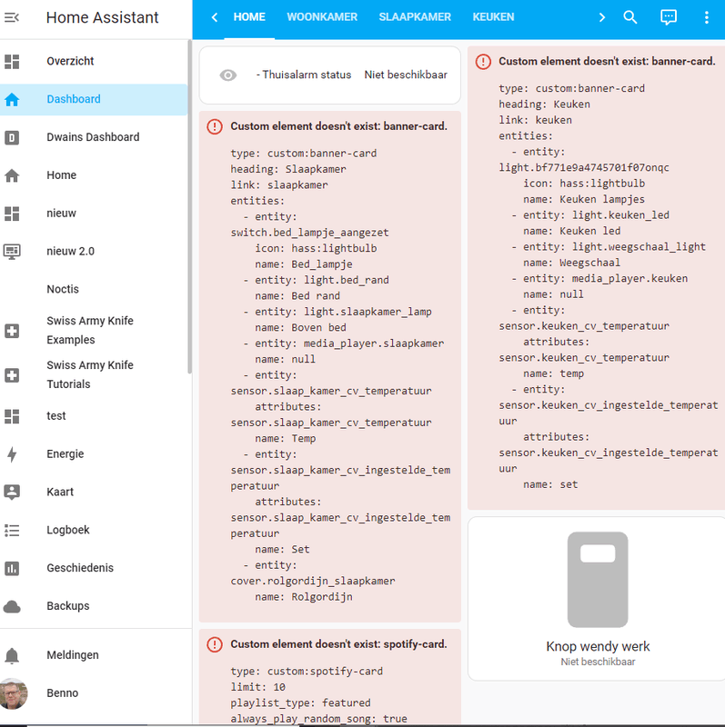

weet je wat ook vreemt is mij overzicht dashbord zegt ook dit ik denk dat ik iets heb weg gehaald maar ik weet niet wat
Afbeeldingslocatie: https://tweakers.net/i/eDvgwTO13AKy7mB5_MFhHdwuFms=/800x/filters:strip_exif()/f/image/yhrN1g5yzysZDX9TGxi1rbsV.png?f=fotoalbum_large
en andere dashboard is ook niet goed meer
Afbeeldingslocatie: https://tweakers.net/i/Aja1wwWauZ6KS6_2YC9QPRgQV8c=/x800/filters:strip_exif()/f/image/gGYxDNVQnfTdRSG8xvgyOwLa.png?f=fotoalbum_large
hmmmm
  • bennopoeltje
ik heb alles weer terug backup terug gezet

  • bennopoeltje
wil kan me helpen nu alles handmatig gedaan zelfde issue
[Errno 2] No such file or directory: '/config/lovelace/sak_templates/templates/www/community/swiss-army-knife-card/sak_templates.yaml
  • bennopoeltje
en al me custom element kunnen niet meer geladen worden van me oude dashboards

Je hebt de mappen wel op je HA omgeving gezet? Download de zip bestand vanaf github pak het zipbestand uit. Daarin zit een folder met de naam ha-config
De lovelace folder gaat naar de root van HA (hoofdfolder wanneer je met samba een connectie maakt)
De themes folder gaat naar de root van HA
De inhoud van de WWW folder gaat in de www folder in HA

ja volgs mij heb ik dat gedaan
Afbeeldingslocatie: https://tweakers.net/i/MyRrMy_h_uO5OXZ3NUw5oY0JgJI=/full-fit-in/4000x4000/filters:no_upscale():fill(white):strip_exif()/f/image/JqvmrNLLwXoxHaXf3nXKTyx5.png?f=user_large

Dan zou het moeten werken. Ik heb toevallig vandaag een nieuwe HA opgetuigd (behalve de dashboard, dat lukt niet in zo'n korte tijd)
Hieronder wat ik in configuration.yaml heb staan
YAML:
# Dashboard in yaml mode
lovelace:
  mode: yaml
  resources: !include resources.yaml
  # Hieronder komen de dashboards die links in het menu erbij worden geplaatst.
  dashboards:
     -home:
      mode: yaml
      filename: home.yaml
      title: "Home"
      icon: mdi:home
Hieronder wat ik in home.yaml heb staan
YAML:
# Templates
# Decluttering
# Swiss Army Knife system
sak_sys_templates:
# Swiss Army Knife user
sak_user_templates:
title: Home
views:
  #Default view
  - path: default_view
    #title: Home
    icon: mdi:home
    badges: []
Hieronder wat ik in resources.yaml heb staan:
YAML:
#Button card
- url: /hacsfiles/button-card/button-card.js
  type: module
# Decluttering card
- url: /hacsfiles/decluttering-card/decluttering-card.js
  type: module
# Swiss armyknife card
- url: /hacsfiles/swiss-army-knife-card/swiss-army-knife-card.js
  type: module
Bij mij werkt het gewoon nadat ik de mappen uit de zip file had gekopierd.
  • bennopoeltje
het lijkt er op dat het in deze regel zit
alleen !include zet dit er voor /config/lovelace/sak_templates/templates/
nu nog uit zoeken waarom bij mij wel en bij jullie niet
  • bennopoeltje
hellaas ik heb alles verwijdert het werkt niet jammer het zag er zo mooi uit maar mijn kennis is te klein om het voor me kaar te krijgen heel jammer
bedankt voor jullie hulp

Weer wat geknutseld...
Een compacte kaart (3 variaties) voor mijn Awair Elements:
  • De eerste heeft de typische Awair weergave: score en de gradatie van de 5 sensoren, waar ze ervan uitgaan dat je de volgorde van de sensoren uit je hoofd kent :D
  • De tweede voegt iconen toe voor de vergeetachtigen. De cirkels zijn daardoor wel kleiner geworden
  • De derde gebruikt daarom geen cirkels maar afgeronde rechthoeken waardoor de kleurtjes beter te zien zijn
Afbeeldingslocatie: https://tweakers.net/i/uYYy90HhAe2hJ0gx1Bb50Ln30Bc=/800x/filters:strip_exif()/f/image/uWz873fhClX1pMOfjWCC34uh.png?f=fotoalbum_large
Afbeeldingslocatie: https://tweakers.net/i/fzrMGefJHYjAibjFwsG3qhU94hA=/800x/filters:strip_exif()/f/image/FBKmJ644uBd3ZSGN9wYmgezy.png?f=fotoalbum_large
Wie weet gooi ik er nog een beta uit, zodat de nieuwe mogelijkheden wel gebruikt kunnen worden, maar de meeste gebruikers er geen last van hebben als die de normale versie draaien.

Ziet er weer fantastisch uit.. Zelf heb ik niet van die apparaten (de vrouw vind dat ik al genoeg geld uitgeef :P) maar als ik ze wel had zou ik gaan voor de onderste met de achtergrond van degene linksboven.
