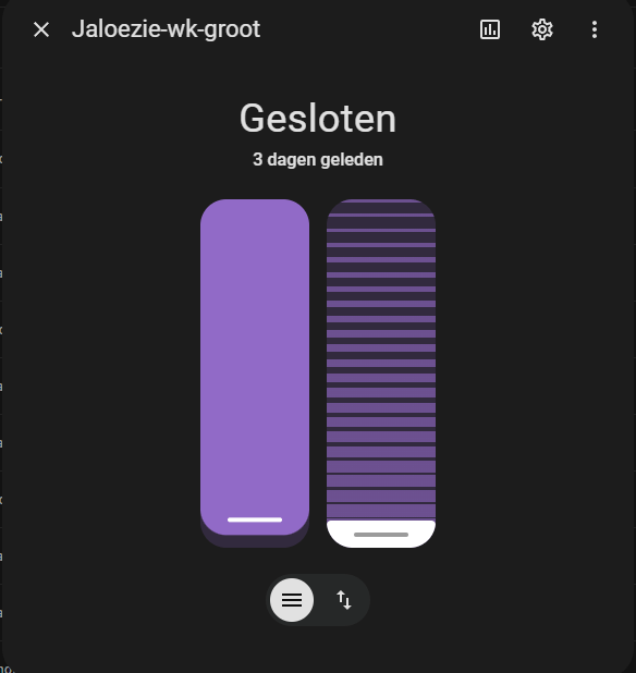

Ronker32 schreef op woensdag 8 november 2023 @ 16:41:
Ik begrijp niet helemaal wat je precies wil, wil je een bijv. een automation die bij zonsondergang de jaloezieën sluit en bij zonsopkomst de jaloezieën opent? Dan hoef je niet te weten wat de huidige status is, want als je de automation om te sluiten uitvoert terwijl ze al dicht zijn, blijven ze gewoon dicht (identiek aan een lamp die al aan staat).
Maar.. ik vermoed dat je punt is dat jouw jaloezieën de verkeerde status doorgeven (dus open als ze dicht staan en andersom). Klopt dat? Want in dat geval kun je met een cover template een inverted cover maken.
Die automations die je noemt heb ik al draaien. Dat gaat prima. Want met instellen in de YAML kun je de kantelpositie aanpassen.
Echter soms reageert een jaloezie niet of wil ik er gewoon 1 sluiten/openen, tegen de zon bijvoorbeeld.
De status open en gesloten van de entiteit is gebonden aan hoe laag de jaloezie hangt. In mijn geval hangen ze altijd helemaal omlaag en dus wordt dit gezien als "gesloten".
Afbeeldingslocatie: https://tweakers.net/i/K_wANv7znsl0zMAllLBy6lKl1ds=/full-fit-in/4000x4000/filters:no_upscale():fill(white):strip_exif()/f/image/4hUgx66ckD0beGIA0DyMD5V0.png?f=user_large
Het zijn horizontale jaloezieën die je ook kunt kantelen. Dit is geen losse entiteit in HA.
Als ik de entiteit open die in ook in het eerste plaatje te zien is, heb ik twee instel mogelijkheden:
Afbeeldingslocatie: https://tweakers.net/i/oz0n8scc7rnLM1ohXWfBJpdF3pc=/full-fit-in/4000x4000/filters:no_upscale():fill(white):strip_exif()/f/image/Z6kzqFiWZlmnGQWQNr65SCzX.png?f=user_large
De rechtse is voor te kantelen. Dus ik kan dit wel besturen vanuit homeassistant. Nu heb ik twee automations gemaakt, 1 voor te openen;

juulrutten schreef op woensdag 8 november 2023 @ 19:34:

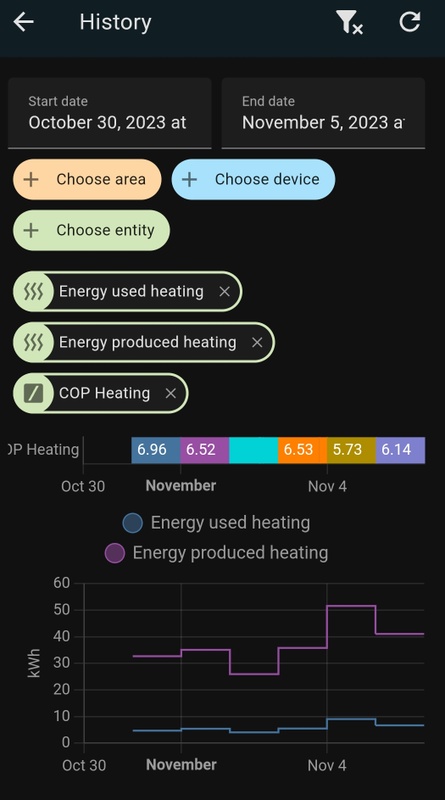

  • DaWizza
Gewenst: de gemiddelde COP zien in HA van de warmtepomp.
Standaard is dit beschikbaar:
Afbeeldingslocatie: https://tweakers.net/i/LYZO2J3Couc-GKURRv86O2iWCO8=/800x/filters:strip_icc():strip_exif()/f/image/ITmWLjwmZBFO8RBXceTyC459.jpg?f=fotoalbum_large
Prima, er is dus data waar je iets mee kunt.
Alleen dan kan ik er niks mee met de standaard opties:
Afbeeldingslocatie: https://tweakers.net/i/KlvgTwQlYZmLGTRsjwG-yAE-HhI=/x800/filters:strip_icc():strip_exif()/f/image/U9AHmTnKRnCr1JGENdlgs5Iu.jpg?f=fotoalbum_large
Alle opties zijn grijs behalve de tijdsperiode.
Ik heb vast missende kennis v.d. werking van deze grafieken :+
Enig idee waar ik het in moet zoeken?
SUZ-SWM80VA & ERSD-VM2D, 200L SWW, 5330Wp O 45°, 2870Wp W 45°, 820Wp Z 10°, Zendure 2400AC 8,64kWh thuisbatterij, Fresh-r on the wall compac WTW
  • Septillion
  • Laatst online: 09:07
Septillion
@DaWizza Je COP over langere tijd is niet het gemiddelde van je COP. Dit omdat anders het moment dat je veel warmte produceert en het moment dat je geen warmte produceert even zwaar gewogen wordt.
Heb je ook sensoren met van opgenomen en afgegeven energie (in kWh of joule), liefst over langere tijd? Dan kan je namelijk wel een echte gemiddelde COP berekenen.
  • DaWizza
@Septillion Die heb ik alleen per dag:
Afbeeldingslocatie: https://tweakers.net/i/cbljOJIMrsHRA2lFcjiAPHUSlDs=/x800/filters:strip_icc():strip_exif()/f/image/e1SVxJURkqsvoAb7jfKFUCor.jpg?f=fotoalbum_large
Met deze info word de weergegeven COP al berekend.
  • Septillion
Septillion
@DaWizza Dan kan je een utility meter aanmaken met "delta values" voor deze twee. Dan heb je die gebruiken voor een template sensor om je COP over de periode te bepalen.
Want om terug te komen op je vorige idee, dan telt de COP van 31 oktober net zo zwaar als de COP van 4 november. Dit is niet hetzelfde als [som energie gelverd] / [som energie gebruikt]. Afschatten op die dagen was 31 oktober 32kWh / 4,60kWh = 6,96 en 4 november 51kWh / 8,90kWh = 5,73. De twee COP middelen geeft 6,35 maar energie sommen en dan delen (dus werkelijke COP over die twee dagen) geeft 6,15.
Je zit dan in hetzelfde schuitje als @Aziraphale afgelopen dinsdag :)
