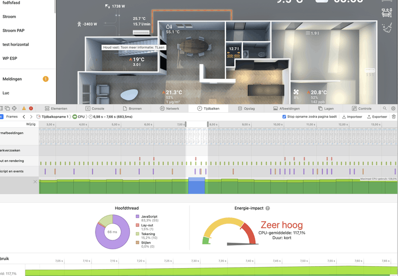

Mijn dashboard toon ik via fully browser op een Xiaomi tab 5. Moet toch een prima krachtige tablet zijn lijkt me, en gekozen vanwege een knappe resolutie.
Ik zit met iets vreemds, en al sinds versie 2023.10 zover ik me kan herinneren.
Heel mijn dashboard is een picture-element.
Zodra een 5e/6e informatielaag in beeld komt, beginnen de animaties (APNG) linksboven in beeld te stotteren. Eerst dacht ik: grafisch te zwaar; ik zal alles wat comprimeren.
Dat heb ik gedaan. elke 'lichtlaag' is ca 90KB, de animaties zijn ca 55 KB. Kortom: waar hebben we het over :?
Dit is wat gebeurt: (schermopname van de Xiaomi tab 5 )
Het maakt verder ook niet uit welke lichtlaag er aangeroepen wordt en lijkt eerder afhankelijk te zijn van de aantallen.
voorbeeld:
Zodra een thermostaat vraag heeft, begint de oranje animatie. Pas als de compressor van de warmtepomp aanspringt, verschijnt ook de flow en de flow verdeling. Het kan dus ook voorkomen dat de animatie prima loopt, maar zodra de compressor aanspringt en de values getoond worden, het opnieuw begint te stotteren.
Als ik HA opnieuw start, gaat het de eerste 10~20 min probleemloos, maar ook niet altijd. Sowieso is het na die tijd weer kommer en kwel.
Het gebeurt ook in een andere browser op de Xiaomi tablet
Het gebeurde zover ik me kan herinneren niet bij oudere versies HA
Het gebeurt niet op een iPad pro 2019
Als ik in developerstools een opname maak op de mac mini M2:
Afbeeldingslocatie: https://tweakers.net/i/a_z27KUo-IyaZ_x3Dz2PdorlDZ0=/800x/filters:strip_exif()/f/image/OH5hzNnvIKPzdLKqmBK9YG08.png?f=fotoalbum_large
maar, dat is net zo 'erg' op de dashboards waar ik al mijn rommel uitprobeer:
Afbeeldingslocatie: https://tweakers.net/i/jA6CK_ZGPEgRHwumNLQjGSwluo0=/800x/filters:strip_exif()/f/image/SR7iEWGgoEeAfsvg8ClrEUak.png?f=fotoalbum_large
M.a.w. beide dashboards zijn voor mijn gevoel even gewichtig, en neig daarom naar een oorzaak binnen HA, maar ik heb eigenlijk geen idee meer waar ik het verder moet zoeken, waar de oorzaak ligt en hoe ik dit oplos?
  • Toppe
  • Laatst online: 23:28
Toppe
Oké ✅
@paQ probleem ook aanwezig op de eerste verdieping?
Zoals je weet gebruik ik jou animatie voor de elektra ook en hier heb ik, zelfs met alle lagen aan, geen problemen.
Wat gebeurt er als je eens 1 of 2 animaties minder gebruikt, is het probleem er dan nog steeds?
  • paQ
  • Laatst online: 23:33
paQ
Toppe schreef op zondag 12 november 2023 @ 11:54:
Op de bovenverdieping is de oranje animatie niet aanwezig, alleen die van de elektra.
Maar als ik daar alles aanzet, doet zich hetzelfde voor.
Daar zijn 7 lichtlagen en een wasmachine.
Afbeeldingslocatie: https://tweakers.net/i/3mtoE6zdoOTi1FDPOXGqnG_qY00=/800x/filters:strip_exif()/f/image/btZbECWwN31snihZinoq4qyk.png?f=fotoalbum_large
Mijn eerste respons was ook: "de animaties zijn te zwaar", maar het gaat om 'niks' ... vind ik...
Die van de stroom zijn 60KB, de animatie van de warmtepomp is 211 KB.

paQ schreef op zondag 12 november 2023 @ 11:59:
En het gebeurt niet op je Mac ofzo?
  • paQ
paQ
Toppe schreef op zondag 12 november 2023 @ 12:06:
nope

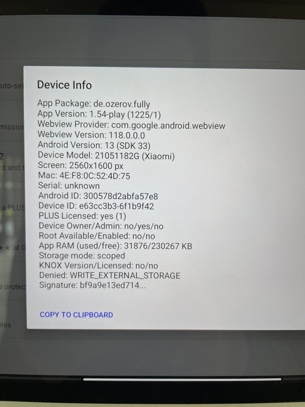

  • Gizz
  • Laatst online: 21:11
Gizz
Dunder-Mifflin, Inc.
@paQ heb geen ervaring met het systeem, maar ik zie bij de FAQ van Fully Kiosk Browser dat ze Android Webview op de achtergrond gebruiken. Kun je eens kijken of deze up-to-date is? Daar schrijven ze zelf het volgende over:
If something is wrong with your website please follow these topics:
1. Check and update the available Android Webview on your device.
You can check the available Webview version and provider app in Fully Settings >> Other Settings >> Device Info. The websites could run into some issues if the installed Webview is not up to date. In this case you should install/update the Webview provider app from Google Play or by appropriate APK from APKmirror.com.
Ook geven ze bij de troubleshooting aan om de pagina die problemen veroorzaakt ook in de reguliere Chrome-browser op hetzelfde systeem te openen. Loop je dan tegen dezelfde problemen aan? Ik zou zelf ook direct even testen met Firefox en Opera, of het dan wel vloeiend gaat.

paQ
Gizz schreef op zondag 12 november 2023 @ 12:11:
Well well
Afbeeldingslocatie: https://tweakers.net/i/ksnaJoWewLtuto6tikh4puo6Q04=/x800/filters:strip_icc():strip_exif()/f/image/4zejeQ07oAeD8iizkfMx9Xkc.jpg?f=fotoalbum_large
Ik heb de canary versie geïnstalleerd maar die kan ik niet selecteren, zelfs niet als ik de originele verwijder.
Als ik firefox installeer loopt ie daarop feilloos!
Goed die webviewer lijkt wel een ding te zijn. Nu uitvissen hoe ik dat fix als Android-n00b.

  • paQ
paQ
Gizz schreef op zondag 12 november 2023 @ 12:28:
Andere route: Firefox gebruiken met een full-screen add-on? :)
Geen idee of je dan (belangrijke) functionaliteit mist die fully kiosk wel heeft en fullscreen firefox niet.
Ja er zit in fully wel eea wat ik wil gebruiken.

  • paQ
paQ
OK, ik heb in de playstore "chrome" verwijderd (althans de update) en alles loopt soepel :')
