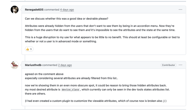

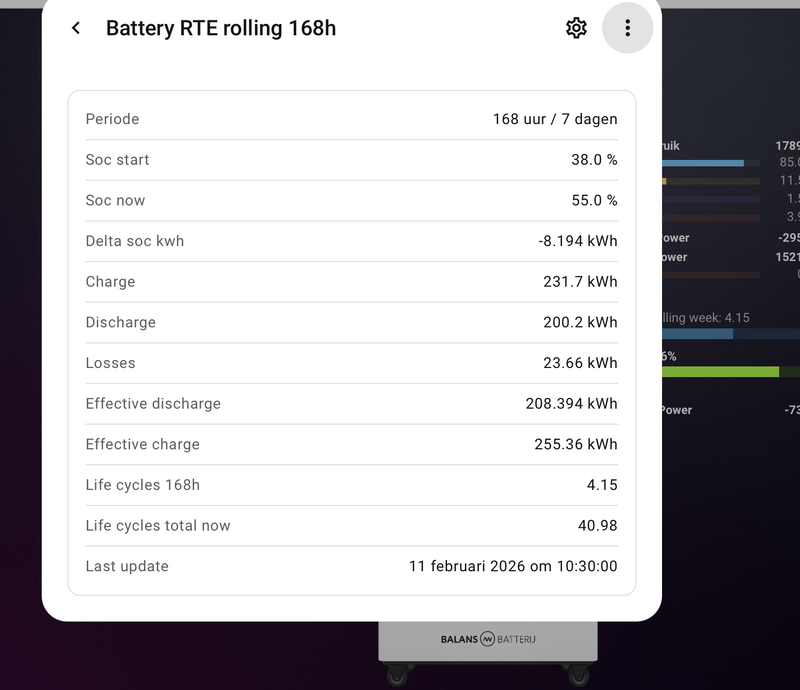

Klopt het dat in 2026 2 1 de attributes niet meer getoond worden in de sensor detail kaart?
Afbeeldingslocatie: https://tweakers.net/i/Da83ha4nmqIvTx1Fks0Sb2Akukk=/x800/filters:strip_exif()/f/image/TUei9vgPPFCs4bgzAcMCPkc8.png?f=fotoalbum_large
  • verjager
paQ schreef op woensdag 11 februari 2026 @ 10:21:
Klopt het dat in 2026 2 1 de attributes niet meer getoond worden in de sensor detail kaart?]
Ja, die zitten nu achter het 'three dot menu' rechtsboven.
  • paQ
  • Laatst online: 09:13
paQ
verjager schreef op woensdag 11 februari 2026 @ 10:23:
sjesis wat kut :|
(maar thanks, zocht me wezenloos)
Waarom ook eigenlijk? |:(
Wat is hier nou beter aan? Extra handeling, extra pane. (die niet sluit met een autoclose)
Afbeeldingslocatie: https://tweakers.net/i/D78MmeHBu8txu8cVVUQPfYTjWJA=/800x/filters:strip_exif()/f/image/sfQdHxPJsMACFH7lGbIrROYX.png?f=fotoalbum_large
[ Voor 48% gewijzigd door paQ op 11-02-2026 10:31 ]

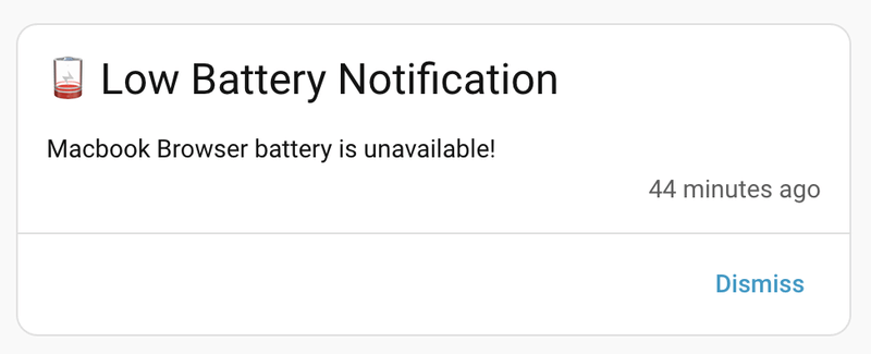

Hey, sinds de upgrade van de laatste browser_mod krijg ik continue onderstaande meldingen. Ik gebruik browsermod om popups te tonen e.d., maar ik wil deze (nieuwe) functionaliteit eigenlijk helemaal niet gebruiken. Enig idee hoe ik dit uit kan zetten? Het gaat om de accu van "browser-devices", maar ook de "led brightness" (blijkbaar zijn het "lights" geworden).
Afbeeldingslocatie: https://tweakers.net/i/WG3fRvdpEVkqWhVJz-YU_eGzAr0=/800x/filters:strip_exif()/f/image/RILOcBeFanojMZiLNNy0hg91.png?f=fotoalbum_large

paQ schreef op woensdag 11 februari 2026 @ 10:24:
Tja... De reden volgens de PR is:
Reason: We should aim to display the most relevant data in a pleasing way for users with a dedicated UI in the more-info. The rest of a device/entities attributes should be considered as non-essencial for most viewing cases, but still accessible with two-clicks.
Wat mij betreft is het nu less-info. Soms zijn attributes weliswaar heel erg (te) uitgebreid. Bijvoorbeeld bij een Rest sensor met de hele respons. Maar daarvoor klik je toch juist op more-info denk ik dan.
Gelukkig kun je in de Tile card meerdere attributes laten zien.
  • paQ
paQ
Echt een kul-reden. (niet aan @verjager gericht ;) )
Het was gewoon een uitklapscherm. Meer dan prima oplossing binnen hetzelfde venster. Nu is het een separaat venster met een enorme layout. Vraag me af of gebruikers hier om hebben gevraagd, of dat dit als 'verbetering' door een ontwikkelaar er door is gedrukt.
naja, precies dit dus:
Afbeeldingslocatie: https://tweakers.net/i/K2nCCamnPB1lYBc9ILrEtt9Bq0E=/800x/filters:strip_exif()/f/image/rUS9XzCzHbnKIgGjRD0gOc1o.png?f=fotoalbum_large
verjager schreef op donderdag 12 februari 2026 @ 11:55:
Als attributes te groot worden absoluut waar. Maar ze zaten standaard achter een pijltje.
[ Voor 67% gewijzigd door paQ op 12-02-2026 12:17 ]
