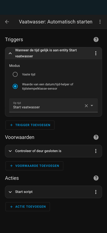

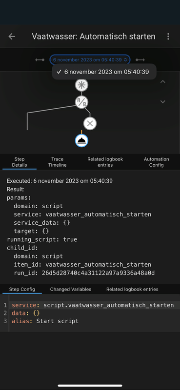

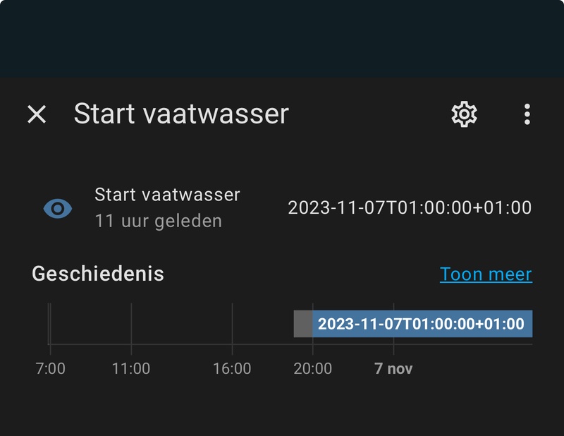

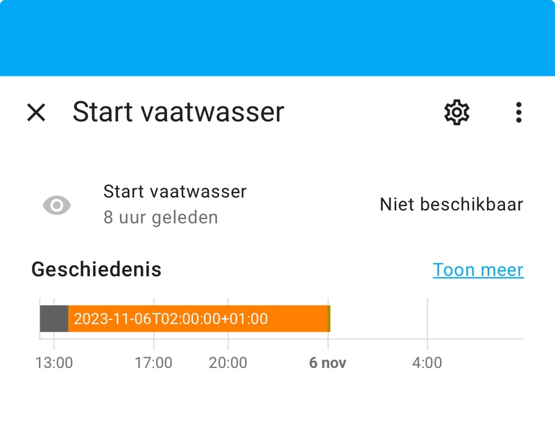

@Toppe heb je sinds 19u een geldige state met datetime string voor je vaatwasser?

  • Toppe
  • Laatst online: 16:36
TheFes schreef op zondag 5 november 2023 @ 22:10:
Ja, alleen nog steeds geen trigger }:|
  • TheFes
  • Laatst online: 17:46
Toppe schreef op maandag 6 november 2023 @ 07:31:
Wat is nu de state van je sensor? En wat heb je als trigger?

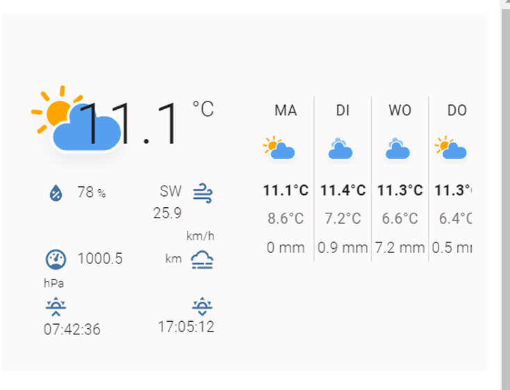

  • Possible
  • Laatst online: 09:49
Weet iemand hoe ik ervoor kan zorgen dat de randen van een kaart niet zichtbaar zijn?
Ik heb namelijk nu dit:
Afbeeldingslocatie: https://tweakers.net/i/afPid2q47pxLGlDHP8Y5RAzbGsU=/full-fit-in/4000x4000/filters:no_upscale():fill(white):strip_exif()/f/image/JZaMcM6ae07W6Yel4Cc11tvu.png?f=user_large
Ik heb nu dit geprobeerd, echter heeft dit niet gewerkt:

  • Toppe
Possible schreef op maandag 6 november 2023 @ 07:42:
YAML:

YAML:
ha-card {
border: none;
  • Possible
Toppe schreef op maandag 6 november 2023 @ 07:52:
YAML:
ha-card {
border: none;
Onder hosts?
  • Possible
@Toppe Dus voor mijn beeld ... zo?
YAML:
type: custom:stack-in-card
cards:
  - type: custom:gap-card
  - type: vertical-stack
    cards:
      - type: horizontal-stack
        cards:
          - type: custom:weather-card
            style: |
                ha-card {
                border: none;
            current: true
            details: true
            forecast: false
            hourly_forecast: false
            number_of_forecasts: 0
            entity: weather.buienradar
Dit nu gedaan, maar werkt (nog) niet.
  • Toppe
Possible schreef op maandag 6 november 2023 @ 07:57:
YAML:
cards:
    cards:
        cards:
            style: |
                ha-card {
                border: none;
            current: true
            details: true
            forecast: false
Zal straks even kijken, ik heb overal de randen weg gehaald…

TheFes schreef op maandag 6 november 2023 @ 08:19:
En wat is de volledige code van je template sensor?
Had nog een time_pattern er in staan als test, dacht dat die verwijderd was :')
  • TheFes
Toppe schreef op maandag 6 november 2023 @ 08:45:
Dat gaat niet werken inderdaad, want je wil juist niet dat hij na middernacht (en voordat de data van morgen beschikbaar is) nog getriggerd wordt.

  • Possible
@Toppe is het mogelijk om achtergrondskleur transparant te maken van een kaart?
Vond dit, maar lijkt niet te werken:
YAML:
            card_mod:
            style: |
              ha-card {
                border: none;
                background: transparent;
  • Antonio di

  • Toppe
Possible schreef op maandag 6 november 2023 @ 15:00:
YAML:
            card_mod:
            style: |
              ha-card {
                border: none;
                background: rgba(255,255,255,0);
Probeer dit eens (hierboven)
Transparant vindt ik echt niet handig/mooi dus ik blur de achtergrond:
YAML:
card_mod:
    style:
      ha-dialog$: |
        div.mdc-dialog div.mdc-dialog__scrim {
          backdrop-filter: blur(3px);
[ Voor 20% gewijzigd door Toppe op 06-11-2023 15:09 ]
  • Possible
Toppe schreef op maandag 6 november 2023 @ 15:04:
YAML:
card_mod:
    style:
      ha-dialog$: |
Beiden gechecked, alleen blijven de kaarten zwart:
Afbeeldingslocatie: https://tweakers.net/i/YztAhLh7gtnFZf8uWIPhlPobuTU=/234x176/filters:strip_exif()/f/image/ajAYyP60LiKO7in77LCxD7UP.png?f=fotoalbum_medium
  • alex3305
  • Laatst online: 03-07 15:30
YAML:
            card_mod:
            style: |
              ha-card {
                border: none;
Je indentation is niet goed:
YAML:
card_mod:
  style: |
    ha-card {
      border: none;
      background: transparent!important;
Want dat werkt prima ;)
Afbeeldingslocatie: https://tweakers.net/i/yJ4Rc-ZOfVt-2RzvKALibMu7cZo=/800x/filters:strip_exif()/f/image/z8nlOM8nrUwGuKdrzqdnmusf.png?f=fotoalbum_large
Ook zonder !important overigens, maar ik was nog iets anders aan het testen :9
[ Voor 5% gewijzigd door alex3305 op 06-11-2023 15:51 ]
  • Possible
@alex3305 Vreemd.. Ook gedaan, maar mijn theme background blijft goed, echter de 2 kaarten niet. Ik moet hem toch bij de kaarten zelf neerzetten toch?
Hier de volledige code:
YAML:
24
25
26
27
28
29
30
31
32
33
path: Home
icon: mdi:home-outline
cards:
    cards:
        cards:
            card_mod:
              style: |
                ha-card {
                  border: none;
            current: true
            details: true
            forecast: false
            card_mod:
              style: |
                ha-card {
                  border: none;
            current: false
            details: false
  • RonaldHeirbaut

  • alex3305
Possible schreef op maandag 6 november 2023 @ 15:57:
YAML:
24
25
26
27
28
29
30
31
32
33
path: Home
cards:
    cards:
        cards:
            card_mod:
              style: |
                ha-card {
                  border: none;
            current: true
            details: true
            forecast: false
            card_mod:
              style: |
                ha-card {
                  border: none;
            current: false
            details: false

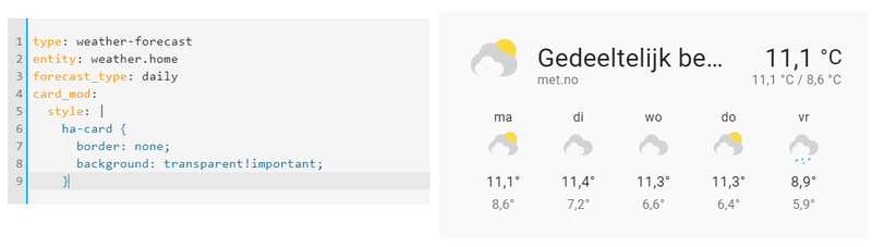

De stack in card heeft ook een achtergrond én rand ;). Dus...
YAML:
24
25
26
27
28
29
30
31
32
33
34
35
36
37
card_mod:
  style: |
    ha-card {
      border: none;
cards:
    cards:
        cards:
            card_mod:
              style: |
                ha-card {
                  border: none;
            current: true
            details: true
            forecast: false
            entity: weather.home
            card_mod:
              style: |
                ha-card {
                  border: none;
            current: false
            details: false
Afbeeldingslocatie: https://tweakers.net/i/Y2O1ZqHyWQG99juPooWsOqsLkhE=/full-fit-in/4000x4000/filters:no_upscale():fill(white):strip_exif()/f/image/jQkh4o2zgOJaSz9JLzVPx6wr.png?f=user_large

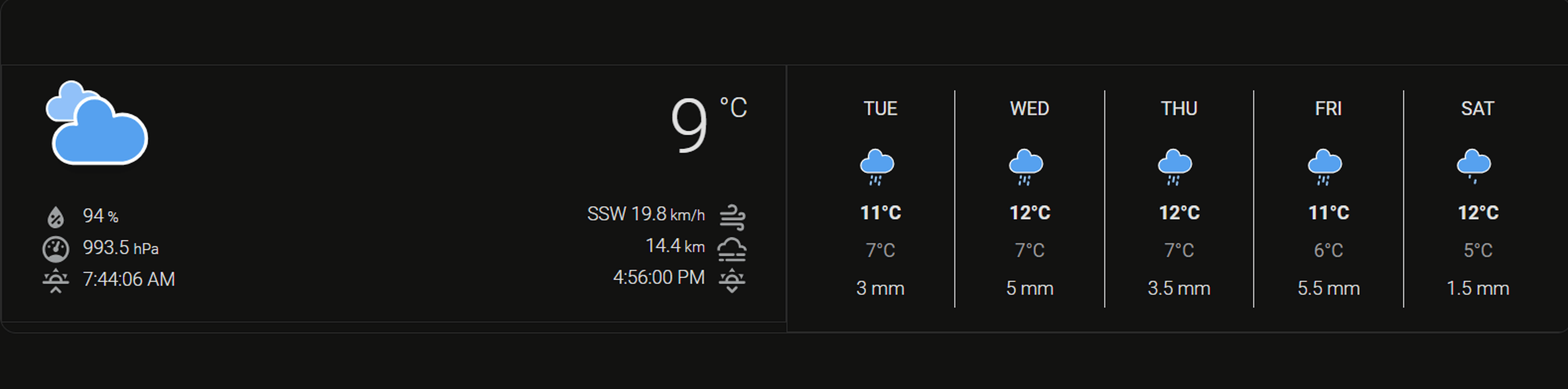

YAML:
24
25
26
27
28
29
30
31
32
33
34
35
36
37
card_mod:
  style: |
    ha-card {
      border: none;
cards:
    cards:
        cards:
            card_mod:
              style: |
                ha-card {
                  border: none;
            current: true
            details: true
            forecast: false
            card_mod:
              style: |
                ha-card {
                  border: none;
            current: false
            details: false
Thanks! Dat was het inderdaad!

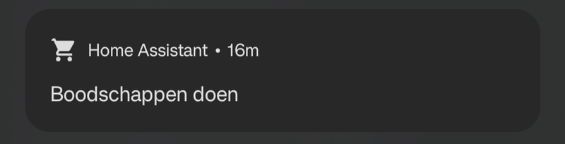

@skank wilde graag de automation hebben voor de meldingen die ik ontvang, als ik bij een winkel kom en als er iets op de boodschappenlijst staat. Ik dacht ik kan het dan net zo goed hier delen, dan hebben meer mensen er wat aan.
Automatische notificatie, shopping list bij winkels
Let op: De trigger ID kun je eventueel weg halen, echter is dit wel makkelijker als je voor iemand anders ook meldingen in wilt stellen, anders ontvang je namelijk ook meldingen als je partner bij de winkels is.

Zo zie de melding er vervolgens uit als je binnen de zone komt.
Als je er op tikt, dan opent hij HA. Ik moet alleen nog even een URL toevoegden zodat hij de shopping list opent. Ik zal dit even opzoeken en erbij plaatsen.
Afbeeldingslocatie: https://tweakers.net/i/DcepIFjn2nE5tfMq5xqESELm3dA=/800x/filters:strip_exif()/f/image/2eCpS2vLeJBQl4pNdfMlnwlW.png?f=fotoalbum_large
Top, thx

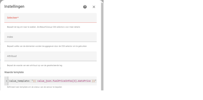

Heeft iemand ervaring met scrape ?
Ik zou van het resultaat van een google search een waarde willen hebben...
concreet
https://www.google.com/se...BiABBixAw&sclient=gws-wiz
deze link geeft me rechts de prijs van de diesel... deze waarde zou ik graag ophalen .

  • Faece
  • Laatst online: 20-09 22:24
verjager schreef op maandag 6 november 2023 @ 21:48:
Als de opbouw van de JSON niet steeds wijzigt qua volgorde, moet je als value_template denk ik hebben:
YAML:
value_template: "{{ value_json.fuelPriceInfos[3].datsPrice }}"
Wat vul ik dan in bij select en index ?
Afbeeldingslocatie: https://tweakers.net/i/Z8bSZG0l8RMuEa_Ey7QbJ9PB5Pw=/800x/filters:strip_exif()/f/image/0oekWbwmB6tPfCmlAqp2F7wH.png?f=fotoalbum_large

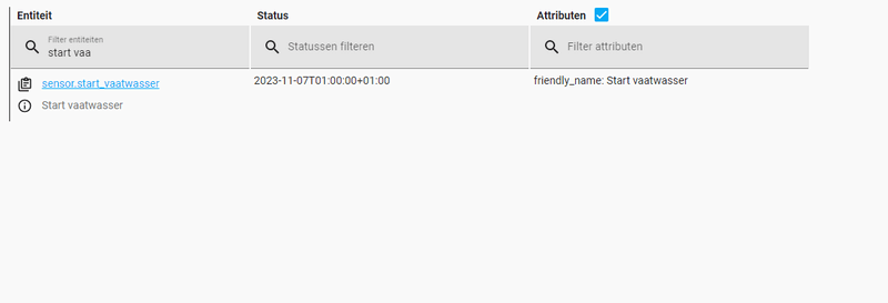

  • Toppe
@TheFes snap er geen snars van, tijd staat goed naar automation wordt niet getriggerd?

  • TheFes
Toppe schreef op dinsdag 7 november 2023 @ 06:54:
Wat laat de automation trace zien?

  • TheFes
Wat is de code van je automation? En weet je zeker dat het entity_id voor de trigger klopt, en niet nog naar je oude, in de GUI aangemaakte sensor verwijst

  • Toppe
TheFes schreef op dinsdag 7 november 2023 @ 07:54:
YAML:
alias: "Vaatwasser: Automatisch starten"
description: ""
trigger:
  - platform: time
    at: sensor.start_vaatwasser
condition:
  - condition: state
    entity_id: binary_sensor.012030387009003220_bsh_common_status_doorstate
    state: "off"
    alias: Controleer of deur gesloten is
action:
  - service: script.vaatwasser_automatisch_starten
    data: {}
    alias: Start script
mode: single
YAML:
  - trigger:
      - platform: time
        at:
          - "19:00"
          - "20:00"
          - "21:00"
    sensor:
      - name: "Start vaatwasser"
        unique_id: "ba19daff-6fdd-40e2-b371-7e34c709c787"
        state: >-
          {% from "cheapest_energy_hours.jinja" import cheapest_energy_hours %}
          {{ cheapest_energy_hours("sensor.nordpool_kwh_nl_eur_3_09_0", hours=4, include_tomorrow=true, start="22:00", end="07:00") }}
        availability: '{{ state_attr("sensor.nordpool_kwh_nl_eur_3_09_0", "tomorrow_valid") }}'
  • TheFes
Toppe schreef op dinsdag 7 november 2023 @ 08:02:
YAML:
description: ""
trigger:
  - platform: time
condition:
  - condition: state
    state: "off"
action:
    data: {}
    alias: Start script
mode: single
YAML:
  - trigger:
      - platform: time
        at:
          - "19:00"
          - "20:00"
          - "21:00"
    sensor:
        state: >-
Ja, maar weet je zeker dat die sensor niet sensor.start_vaatwasser_2 geworden is omdat je dat entity_id al in gebruik had

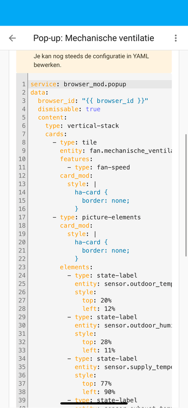

Oon
Ik ben nu eindelijk zover dat ik een Raspberry Pi 'over' heb om een mooi 27-inch scherm in de woonkamer te hangen met wat informatie erop. Hier wil ik vooral dingen als huidige zon/energie, afvalkalender en onderaan een stukje Google calender laten zien. De enige speciale feature is dat ik wanneer de deurbel gaat ook op dit scherm een snapshot of live feed wil laten zien (van een andere camera).
Kan iemand mij toevallig in de juiste richting sturen vwb het tonen van een fullscreen dashboard (ik heb nu FullPageOS draaien, kan ik daar gewoon een URL in knallen met een parameter om de sidebar en topbalk te verbergen?), en het tijdelijk (x aantal seconden) tonen van een modal op basis van een service call, event of andere trigger?
  • DennusB
Oon schreef op dinsdag 7 november 2023 @ 10:24:
Dit ? :) https://github.com/thomasloven/hass-browser_mod
  • Oon
  • Registratie: Juni 2019
Oon
Dat is exact wat ik nodig heb ja, da's mooi. Toevallig heb ik die ook al geïnstalleerd voor wat andere kaartjes, alleen helemaal niet bij stilgestaan dat ik die direct zou kunnen aanroepen 8)7

  • Toppe
TheFes schreef op dinsdag 7 november 2023 @ 08:24:
Yep :)
Afbeeldingslocatie: https://tweakers.net/i/yRonvLxqsgILCUY3eiHXncnoc9c=/800x/filters:strip_exif()/f/image/GeqRpYDzGzmgFHxwkFidwixL.png?f=fotoalbum_large
