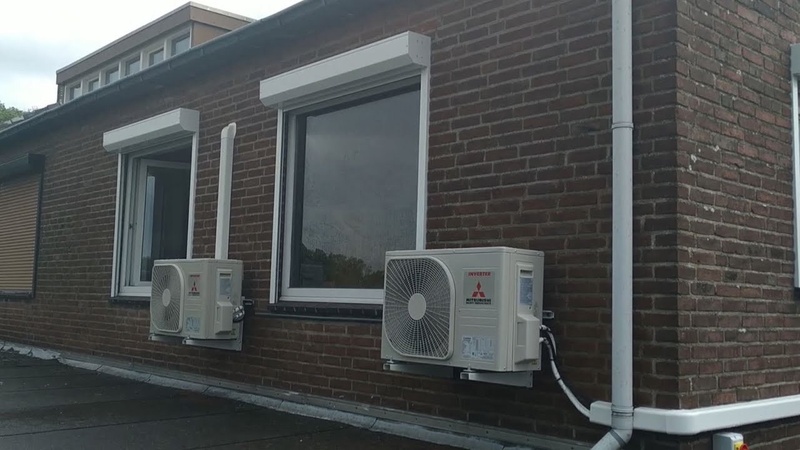

Ik heb een hele goede band met de buren en wil ze natuurlijk niet belasten met geluidsoverlast. Ik heb diezelfde avond met ze getest door de airco aan en uit te zetten en dan kreeg ik van hun via de app te horen wanneer ze de zoem wel/niet hoorde en zo kunnen concluderen dat het inderdaad de buitenunit was.
Nu heb ik de buitenunit op silent mode gezet en dan horen ze de zoem vervolgens niet meer, of in ieder geval in veel mindere mate dan zonder silent mode. Dit lijkt voor nu een passende oplossing waarbij ikzelf nog geen verschil merk in temperatuur in huis met de huidige buitentemperaturen.
Ik begrijp dat in silent mode het maximale vermogen van de unit zal worden begrenst (ik meen iets van 66% van max) en de fan + compressor op een lager toerental draaien, wat bij de SRK35ZS een maximaal geluidsverschil maakt van 4 dB (44 in plaats van 48).
Ik neem aan dat dit betekend dat het langer kan duren voordat een ingesteld setpoint zal worden bereikt.
Echter, omdat ik geen ervaring heb met silent mode vraag ik me af of er nog andere zaken zijn waar ik rekening mee moet houden waardoor ik potentieel nadelen kan ondervinden ten opzichte van normale modus. Vooral met het vooruitzicht op de koude winterdagen.
Ik las in het topic dat er mogelijk zelfs een positief effect zou kunnen optreden door het gebruik van silent mode, in de vorm van minder pendelen.
Iemand hier ervaring met het (langdurig) gebruik van silent mode tegenover de normale modus?
P.s.
Het betreft de rechter buitenunit op onderstaande foto. Die staat aangesloten op onze woonkamer. De linker buitenunit is van de bovenverdieping en die staat in de avond uit.
Het bruine rolluiken helemaal links betreft de slaapkamer van de buren, waar de "zoem" hoorbaar is.

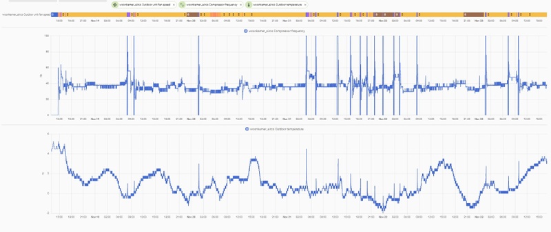

Hieronder het gedrag van de unit tijdens silent mode.
Weet iemand toevallig ook wat de maximale compressor en fan snelheid zijn in normale modus voor de SRK35?
Afbeeldingslocatie: https://tweakers.net/i/kSeWrLbrG4ENOSDkwTAE2u_H3YE=/800x/filters:strip_icc():strip_exif()/f/image/Dwy1ShgDDR6tkQmj1oSFNu0m.jpg?f=fotoalbum_large

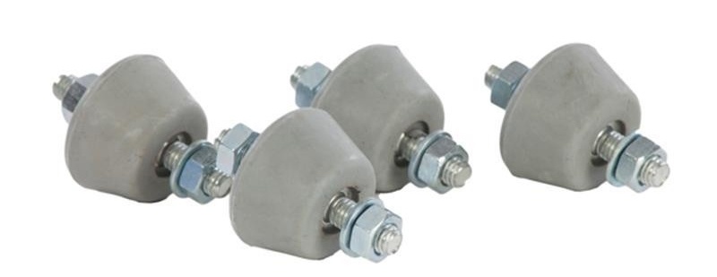

Lees deze eens door.
Trillingen warmtepomp dempen
Bij mij staat die op een houten dak. Gelukkig hoor ik de buren niet maar rond de 40Hz hoor ik hem wel brommen op specifieke plekken in het huis. De als ik een stap opzij doet hoor ik niks. Het kan best zijn dat ze net op die plek zitten waar ze het horen. Maar meestal draait die op minimaal en op maximaal hoor ik niks. Hou er ook rekening mee dat die met een defrost wel over die limiet heen gaan van silent.
Ik heb deze veren en ben er best tevreden over.
Afbeeldingslocatie: https://tweakers.net/i/TPE9Xv64fG26vVEAUB0Pc5RSKhA=/fit-in/4000x4000/filters:no_upscale():strip_exif()/f/image/JxcGfVnCRPT8oZvvZapa2wli.png?f=user_large
  • ThaBEN
  • Laatst online: 19-10-2025
Willempie27 schreef op dinsdag 26 november 2024 @ 11:03:
Dankjewel voor de link. Ik ga het doornemen!
Ik heb een aanbod van iemand gekregen om deze dempers te kunnen aanschaffen zonder btw.
Afbeeldingslocatie: https://tweakers.net/i/G3Zkr9m-exlY13DJzCtGvalwF2I=/fit-in/4920x3264/filters:max_bytes(3145728):no_upscale():strip_icc():strip_exif()/f/image/BRPsO7eCtYv2zeGwvZog0OWX.jpg?f=user_large
https://www.cvtotaal.nl/s...x-KH4CCYeDkoaAqCjEALw_wcB
Maar dat is dan alsnog iets van circa €125 voor 3 setjes in totaal, waarbij ik geen garantie heb dat ze beter werken dan mijn huidige rubberen dempers.
Afbeeldingslocatie: https://tweakers.net/i/91KUfb8lOWGUofeJvCSJzmTZiRQ=/fit-in/4920x3264/filters:max_bytes(3145728):no_upscale():strip_icc():strip_exif()/f/image/IbLiOOxw1BpZYNZaubLVjPy5.jpg?f=user_large
Al verwacht ik wel dat de veren beter zullen werken dan een massief stuk rubber. Eens even nadenken of ik die gok ga nemen voor dat bedrag.
PSVR Owner | PSN ID: ThaBEN_NL
  • Willempie27
  • Laatst online: 15:03
ThaBEN schreef op dinsdag 26 november 2024 @ 12:59:
Ik heb die rubber gehad (dacht via bol.com) en dat was niks. Dus heb nu niet veren. Kijk je wel goed naar het gewicht? Het zijn ook 2 kleuren 1 link en de andere rechts omat het gewicht van de unit niet centraal is.

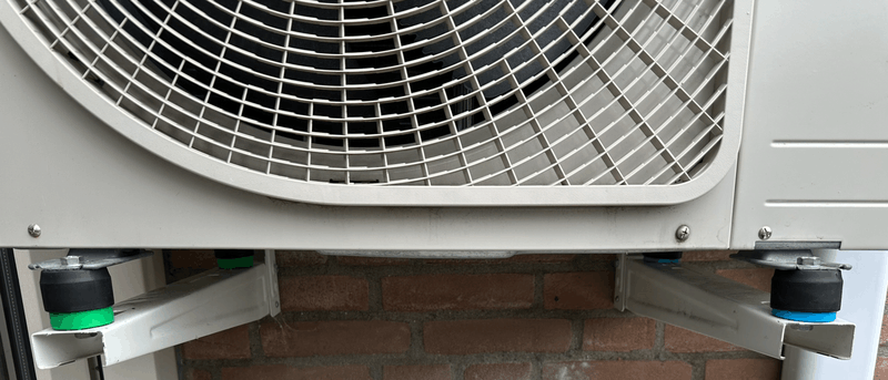

  • ThaBEN
Willempie27 schreef op dinsdag 26 november 2024 @ 13:01:
Top! Mijn buitenunits zijn 30kg per stuk. Ik moet inderdaad dezelfde groen/blauw veren hebben als jouw foto.
https://www.cvtotaal.nl/s...set-4-stuks-tot-55kg.html

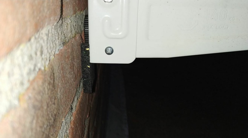

Je moet een zwembad plaat tussen de arm en de muur drukken
Zon rubberen plaat die je onder een kinder zwembadje legt. Ik heb ze er dubbel tussen en je hoort niets meer. Afbeeldingslocatie: https://tweakers.net/i/urheUAc5YY6hOhxWX1vB8ziFhDs=/x800/filters:strip_icc():strip_exif()/f/image/tByoAMzRZKqp6xOnyUKPGD5z.jpg?f=fotoalbum_large _O-

Ik zal wel dom zijn maar hoe krijg je die er in godsnaam tussen geduwd dan?
  • ThaBEN
xHEMANx schreef op dinsdag 26 november 2024 @ 14:19:
Zon rubberen plaat die je onder een kinder zwembadje legt. Ik heb ze er dubbel tussen en je hoort niets meer. [Afbeelding] _O-
Ik heb zelf van die rubberen lappen er tussen gedaan. Komt op hetzelfde neer denk ik.
Afbeeldingslocatie: https://tweakers.net/i/W6ILYZk2HsEoWJHqekfp3DbI0wU=/800x/filters:strip_icc():strip_exif()/f/image/OeQk0eVnAdjUZF8Uy6eQTZpR.jpg?f=fotoalbum_large
Afbeeldingslocatie: https://tweakers.net/i/HIJXeKrtV6UcrB8yBCc7Sw6eNec=/800x/filters:strip_icc():strip_exif()/f/image/LEMV5zM12WNjqFpFB1JNQmeN.jpg?f=fotoalbum_large
Afbeeldingslocatie: https://tweakers.net/i/JyAFA0A-DFXowa_fpWLvJhluVRc=/800x/filters:strip_icc():strip_exif()/f/image/fM7ryih4L8Zxy1QWCZc7YkVV.jpg?f=fotoalbum_large
roT- schreef op dinsdag 26 november 2024 @ 14:38:
De muurbeugel zit alleen bovenaan vast. Werkt als een soort hefboom. Dit is bewust gedaan zodat je ook de stelschroef nog naar binnen of buiten kan draaien.
Je kunt de onderkant van de beugel die aan de muur zit naar voren tillen. Die drukt enkel tegen de muur aan door het gewicht van de buitenunit.

ThaBEN schreef op dinsdag 26 november 2024 @ 14:51:
En ik ben een halve dag bezig geweest met ringetjes tussen die beugels en de buitenunits om ze vanwege het geratel waterpas te krijgen... |:(
Max Compressorsnelheid 100rpm, fanspeed 8.
Fanspeed 8 is std rond het vriespunt
56rpm als max compressorsnelheid gaat pijn doen in de lagere temperaturen als in minder maximaal vermogen. Toch zie ik alleen de snelheid boven 56rpm als ik de unit opstart of na een defrost. Ik draai vrijwel altijd onder de 40rpm....
Afbeeldingslocatie: https://tweakers.net/i/zbHNHuTx7pnnB4pOWRm3cRA1C88=/800x/filters:strip_icc():strip_exif()/f/image/YmccLkKFpqDJ3djek9GRRpNC.jpg?f=fotoalbum_large
  • ThaBEN
Hartstikke bedankt voor de info!
Helaas kan ik ze niet uitlezen. Mogelijk was het net een combinatie van buitentemperatuur / luchtvochtigheid waardoor de buitenunit het moeilijker had wat resulteerde in een "zoemende" geluid.
[ Voor 27% gewijzigd door ThaBEN op 26-11-2024 16:23 ]

Ik heb dit ook gedaan, maar eigenlijk onder de stelschroef geplaatst, omdat anders de buitenunit erg naar achter ging hellen.
Ik heb zelf ook de groene / blauwe veren set, maar bij mijn 50ZSX van 45 kilo, staat de rechterkant een stuk meer ingedrukt dan links. Waardoor hij dus ook wat scheef staat. Ik ga binnenkort de gele veren proberen, om te kijken of hij dan rechter komt te staan doordat hij minder ver inveert .
Afbeeldingslocatie: https://tweakers.net/i/iyqTCeZYNpjEp1Xr08--AYqbQIM=/800x/filters:strip_exif()/f/image/Z61lCLw92hbJeXcpOGSj8Lot.png?f=fotoalbum_large
Het kan inderdaad erg lastig zijn wanneer je last hebt van geluid of niet. Ik heb 1x een SCM45 en 1x SK50 boven elkaar hangen. De onderste SCM45 hoor ik totaal niet, terwijl ik de SK50 unit behoorlijk hoor. Ik slaap helaas ook in dezelfde kamer waar de units hangen.

Ik heb een unit op het garage dak (beton) staan. Die staat op van die rubberen bigfoots, dan betonblokken en dan die diezelfde rubberen laag en dan het dak.
Bij een bepaald vermogen (redelijk laag) hoorde ik in de huiskamer op een bepaalde plek (niet overal) alsof er een auto met draaiende motor naast het huis stond.
Een extra laag van hetzelfde spul ertussen en dit maakte niet veel uit. Toen de extra laag vervangen door een laag van een wat ander materiaal (soort yoga mat) ertussen en het was weg.
Ik wil maar zeggen: het type materiaal kan wel degelijk verschil maken. Dat dit bij jou ook het geval zal zijn kan ik niet voorspellen :)
  • SED
  • Laatst online: 13-10 21:10
SED
Elk materiaal heeft feitelijk een opname vermogen voor een bepaald frequentiegebied. De kunst is die twee op elkaar te laten passen.
Copyright and left by SED...

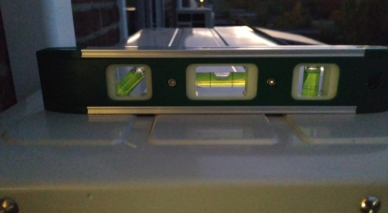

Rsport40 schreef op dinsdag 26 november 2024 @ 17:37:
Dat heb ikzelf uiteindelijk ook gedaan, om exact dezelfde reden om hem volledig waterpas te krijgen. Ik had alleen niet zo gauw een duidelijke foto ervan beschikbaar, maar bij deze alsnog twee foto's.
Afbeeldingslocatie: https://tweakers.net/i/yYdlzBI2Gm5XDkob1DYJwLajveM=/800x/filters:strip_icc():strip_exif()/f/image/zGhzwetrhACHbfp1Ad8m1ynw.jpg?f=fotoalbum_large
Afbeeldingslocatie: https://tweakers.net/i/0857IjJIg9HjgaBjIx03ZXEAqts=/800x/filters:strip_icc():strip_exif()/f/image/jqDnId3zJTyrNloIpjDFhNmR.jpg?f=fotoalbum_large
Je ziet het op bovenstaande foto misschien niet goed, maar de stelschroef maakt géén contact met de muur. Enkel het rubberen lapje.
En hieronder zie je de maximale hoek waarop ik de machine kreeg afgesteld wanneer ik de rubberen lap op de stelschroef had staan.
Afbeeldingslocatie: https://tweakers.net/i/cAIUfUuLUcLexfmpbHOYKns3PGo=/800x/filters:strip_icc():strip_exif()/f/image/5Q5ezZDwieLzPlrfRoVPRuKp.jpg?f=fotoalbum_large

Misschien nog een aanvullende vraag. Is het beter om te proberen om over zo een groot mogelijk contactoppervlak tussen de beugel en de muur dempend materiaal te plaatsen, zodat dit dempende materiaal de trillingen kan opnemen?
Of is het net beter om dit bewust zo minimalistisch mogelijk te doen?
Om trillingen bij subwoofers te dempen bestaan bijvoorbeeld 'spikes' die je onder de subwoofer plaatst. De theorie hierachter is om zo een klein mogelijk contactoppervlak met de grond te creëren, waardoor trillingen niet (of in ieder geval veel mindere mate) kunnen doordringen in de vloer.
Afbeeldingslocatie: https://tweakers.net/i/znUgg00jjYOYtrzPEkwb1aPV6RA=/fit-in/4920x3264/filters:max_bytes(3145728):no_upscale():strip_exif()/f/image/ads5bDxeuSXdrvI4b6DOXqTY.webp?f=user_large
Ik vraag me af of diezelfde theorie ook zou werken wanneer je bijvoorbeeld een rubberen lapje met een doorsnede van een 10 cent muntje tussen de muurbeugel en gevel zou plaatsen, in plaats van een grotere lap, wanneer beide lapjes dezelfde dikte hebben.
Of wellicht is het mogelijk om de stelschroef helemaal er vanaf te draaien en daarvoor in de plaats een rubberen "spike" op de beugel te schroeven.
Afbeeldingslocatie: https://tweakers.net/i/8s9T5WIW5MJsd_ftjqT8IqeeI5E=/800x/filters:strip_icc():strip_exif()/f/image/ABMa0BDBoAheVbvkVYpfTSWq.jpg?f=fotoalbum_large

  • LED-Maniak
Is die piek zo'n probleem dan?
Ik neem aan dat je zo snel als mogelijk een comfortabele ruimtetemperatuur wil. Zelf zie ik ook wel een piek en een heel kleine overshoot in temperatuur, maar dat is minutenwerk voordat dat gecorrigeerd is en hij rustig is.
  • fxs81
  • Registratie: November 2016

LED-Maniak schreef op woensdag 27 november 2024 @ 10:51:
Een opstartpiek is hier geen probleem. Evengoed zie ik dan nog wel het veranderende gedrag bij opstarten op doeltemperatuur 18 graden.
Ik gebruik het soms wanneer het maakt dat de opstartpiek daarmee binnen onze eigen opwek van energie valt.
Het 'probleem' is enkel dat je er geen controle over hebt. Het systeem gaat eerder pendelen want als de doeltemperatuur al gehaald wordt voordat de piek voorbij is, dan gaat de unit al weer uit. Dit speelt denk ik eerder bij iets zwaardere units omdat die iets harder kunnen en naar verwachting ook een hogere piek hebben. Ik kan dit overigens niet testen. Verder kan het toekomstige regels m.b.t. het stroomnet in de weg zitten (capaciteitstarief).
Ik heb begrepen dat de piek nodig is om de machine te oliën. Dit vind ik wel een klein nadeel, samen met de 'fuzzy' regeling. Liever heb ik een unit die je op elk gewenst vermogen kunt instellen; b.v. vanaf het minimum rond 30% in stapjes van 10% omhoog.

  • ralphkeb
  • Laatst online: 13:05
Beetje in dubio hier, zal de situatie even schetsen:
- 1 single-split van 3,5 kw in de woonkamer, waarvan de buitenunit aan de muur van de zijkant van het huis hangt, gok op zo/n 3 meter hoog.
- 1 single-split van 2,5 kw op zolder, waarvan de buitenunit aan de achterzijde van het huis hangt ter hoogte van de verdiepingsvloer tussen de 1e verdieping en zolder.
Wij willen nu op de 2 slaapkamer op de 1e verdieping ook airco's laten plaatsen, de muur waaraan beide binnen units zouden moeten komen is dezelfde muur van de zijkant van ons huis, waar ook de buiten unit van de airco in de woonkamer hangt.
Wat is nu verstandig om te doen:
Optie 1: 2 losse single-split units aan de zijkant van ons huis laten hangen, met als gevolg dat er daar 3 buiten units hangen. Dit ziet er visueel natuurlijk niet echt mooi uit, wel weinig goot over de muur.
Optie 2: 1 multi-split laten hangen aan de zijkant van ons huis voor de slaapkamers boven, met als gevolg dat er 2 buiten units hangen. Visueel al beter dan optie 1, uiteraard wel meer goot over de muur.
Optie 3: De single-split laten vervangen door een multi-split voor woonkamer en de 2 slaapkamers, ziet er natuurlijk cleaner uit, wel meer goot over de muur. De "oude" buitenunit kan ik misschien dan nog verkopen en de binnen unit kan mogelijk blijven hangen?
Optie 4: De single-split van zolder laten vervangen door een mulit-split voor zolder en de 2 slaapkamers.
Ik weet niet of dat dit past, de kleine unit die er nu hangt past echt net in de breedte op de muur. Een groot nadeel is dat er over ruim 8 meter breedte van de zijmuur goten moeten komen om de unit aan de achterzijde van het huis te kunnen bereiken. De "oude" buitenunit kan ik misschien dan nog verkopen en de binnen unit kan mogelijk blijven hangen?
Zoals wat er ook nu hangt, gaat er ook gewoon weer MHI komen, die ik via Home Assistant aanstuur.
  • ThaBEN
ralphkeb schreef op woensdag 27 november 2024 @ 14:57:
Mijn persoonlijke mening is optie 1.
- Betere afstemming tussen binnen- en buitenunit m.b.t. minimum en maximum vermogen bij single split.
- Als 1 unit stuk gaat blijven de overige single splits units gewoon werken.
Ik heb zelf 3 singlesplits, waarbij ik alle 3 de buitenunits zo heb kunnen plaatsen waardoor ze vanaf de straatkant (zo goed als) niet zichtbaar zijn.
Één unit die normaliter bij de voordeur/oprtit zou uitkomen heb ik via een lange goot naar de achterkant van het huis laten gaan. Die hebben ze om het hoekje van de aangrenzende gevel geplaatst zodat die aan de achterkant van het huis hangt waar deze uit het zicht is.
Tip:
Houdt met het plaatsen van de buitenunits rekening dat tijdens het verwarmen er veel condens uit de buitenunit komt. Je wilt de buitenunits niet op een plek hangen waar de condensafvoer op plekken komt waar je regelmatig te voet loopt, of vlak langs een auto op de oprit of iets dergelijks, want daar gaat zich flink wat ijs vormen wanneer het vriest.

Ik moet zeggen dat ik die SCM50 triple split in een dual split opstelling wel erg netjes vind draaien hoor.
Opgenomen vermogen is bij 'rustig kabbelen/verwarmen' met 2x 3.5kW indoor units zo'n 330Watt.
Dus als je niet drie losse units wil dan is dat helemaal niet zo een verkeerde keuze. Twee of drie single splits kunnen vast nog lager, maar of dat direct noodzaak is zal situatie afhankelijk zijn.
[ Voor 17% gewijzigd door LED-Maniak op 27-11-2024 16:10 ]
  • Chatslet
  • Laatst online: 17:15
Voor het zich zou ik zeker voor een multisplit gaan. De goten kun je ook in kleur krijgen of desnoods overschilderen om ze minder opvallend te maken. Modulatiebereik hoef je je ook niet zo druk om te maken. De SCM80 hier gaat ook gewoon terug tot 250 watt en dat is toch best een zware jongen. Pendelen is sowieso niet zo'n groot probleem als men het hier doet voorkomen. Verder is het in de regel zo dan pendelen voornamelijk bij het koelen voor komt. Bij het verwarmen zie je het bijna alleen in de herfst en de lente.

Mijn FDUM40VH in combinatie met een SRC40ZSX-W1:
Afbeeldingslocatie: https://tweakers.net/i/jHq8Ey4rw6VCuBxgg1TXEgCPcDQ=/fit-in/4920x3264/filters:max_bytes(3145728):no_upscale():strip_icc():strip_exif()/f/image/wsG2cT8nQRlYRBY481ohpaIE.jpg?f=user_large
Ik baal een beetje van het compressor aan/uit gedrag. Mijn Daikin blaast de hele dag lekker stabiel door op een lage compressor frequentie.
Wat zou ik kunnen wijzigen?

Trebbors schreef op donderdag 28 november 2024 @ 15:11:
Zit de temperatuursensor dichtbij de luchtuitvoer? Dan meet hij zijn eigen warme lucht in plaats van de gemiddelde temperatuur in de kamer en denkt hij direct te moeten stoppen met verwarmen.Het beste is dan om de sensor te verplaatsen. Liefst zo ver mogelijk. Misschien helpt het een beetje om de silent mode aan te zetten en zo de capaciteit te beperken maar dat is een lapmiddel.
[ Voor 9% gewijzigd door Gloomy op 28-11-2024 16:59 ]

Gloomy schreef op donderdag 28 november 2024 @ 16:42:
Zit de temperatuursensor dichtbij de luchtuitvoer? Dan schrikt hij direct van zijn eigen warme lucht en stopt hij misschien. Het beste is dan om de sensor te verplaatsen. Liefst zo ver mogelijk. Misschien helpt het een beetje om de silent mode aan te zetten en zo de capaciteit te beperken maar dat is een lapmiddel.
Ik heb de rc-ex3 gebruikt als sensor. Nu staat de keuze op de sensor in de unit. Dat zorgt in ieder geval al voor een juiste temperatuur t.o.v. de externe sensor. En meet dus de retourlucht.
De silent mode kan ik niet vinden via de rc-ex3.

Gloomy schreef op donderdag 28 november 2024 @ 20:21:
Laat even weten of het beter werkt met de interne sensor, ik ben benieuwd.
De stille modus is in te stellen via de rc-ex3, zie de handleiding.
https://www.mhi-mth.co.jp.../pdf/pjz012a131_dutch.pdf
Stille modus, als de sensor aanpassing, maken niet uit voor het verbruik. Helaas. Lees wel dat meer MHI gebruikers dit ervaren. Dacht dat het beter was voor de compressor om lange runs te maken ipv aan/uit elke zoveel minuten.

Ik zie in dit topic vrij veel fotos van hangende airco units, met name tijdens de trillings demper discussie kwamen er een aantal voorbij.
Het valt me op dat ze zo dicht op de muur zitten. Is het niet zo dat er een minimale afstand van achterkant warmtepomp (of airco unit) tot gevel benodigd is van 20-25 cm?
PV: Growatt MOD5000TL3-XH + 5720wp, WPB: Atlantic Explorer v4 270LC, L/L: MHI SCM 125ZM-S + SRK 50ZS-W + 2x SRK 25ZS-W + SRK 20ZS-W Modbus kWh meter nodig?
  • RudolfR
  • Laatst online: 15:47
@Tanuki
In mijn installatiehandleiding staat 8 cm. 10 voor het grotere model.
Afbeeldingslocatie: https://tweakers.net/i/WWR-PlqW_ZJ11Nt23S8LHr1kPf0=/x800/filters:strip_icc():strip_exif()/f/image/KsmyfSrwsEZBhMzx3c5utaQH.jpg?f=fotoalbum_large
[ Voor 68% gewijzigd door RudolfR op 30-11-2024 08:59 ]

RudolfR schreef op zaterdag 30 november 2024 @ 08:58:
@Tanuki
Cool. Dat is dus compleet anders dan bij Daikin's lucht/water warmtepompen. Daikin geeft daar aan dat de l/w wp minimaal 250mm van de muur verwijderd moet zijn.
Ik schaarde het allemaal een beetje onder dezelfde reglementen, of toch in ieder geval allemaal met dezelfde achterliggende gedachtes. Klopt dan dus niet.
Dank voor die screenshot!
ik heb echt exact het tegenover gestelde... mijn mhi blaast lekker door de hele dag op lage frequentie en mijn daikin blaast mal op 1500 watt en valt dan dood tot hij even later weer begint..

TereZz schreef op maandag 2 december 2024 @ 13:22:
Is de MHI-AC-ctrl compatibel met jouw unit? Daarmee kan je bijvoorbeeld temperaturen (settemp, troom maar ook van de warmtewisselaar en discharge) en compressorsnelheid uitlezen. Maakt troubleshooten wat makkelijker. die scm40 kan namelijk hartstikke goed terugmoduleren. Maar dan moet hem dat wel gevraagd worden.
Ik verwacht van wel, en anders de ClimaControl. Ik ben er alleen nog niet van overtuigd of deze de rules /regelgedrag van de unit overrulen.
Als voorbeeld, wanneer ik de RC-EX3A instel op het gebruik van zijn eigen temperatuur sensor of de sensor instel op de FDUM40VH(dan wordt de retourtemperatuur gemeten in de unit die op zolder ligt). Dan maakt dit buiten een iets minder stabiele temperatuur weinig uit in regelgedrag. Er is geen offset ingesteld. Compressor stopt direct bij halen temperatuur om op korte termijn weer te activeren bij temp. daling. Ik weet zeker dat wanneer die door zou pruttelen op laag vermogen, de temperatuur stabiel blijft. Stille modus of energysaver opties maken niet uit.
De ruimte en retour temperatuur kan ik uitlezen via de RC-EX3A en het verbruik via een socket. Offset is niet nodig, want de gemeten temperatuur komt aardig overeen met de ingestelde temperatuur.
Bijzonder dat mijn Daikin wel rustig op laag vermogen blijft pruttelen.

Trebbors schreef op maandag 2 december 2024 @ 15:36:
Die modules kunnen niks meer instellen dan jij dat kan met een simpele afstandsbediening of de RC-EX3A. Maar ze kunnen wel een hoop sensoren uitlezen. En dat is nou net handig met troubleshooten.
Maar zie jij de unit nooit terugmoduleren? Waar heb je de setpoint op ingesteld? Probeer de setpoint eens een dagje te verhogen met 2 of 3 graden Waar staat de fan op? Zet die eens een dagje op max. Even van alles proberen.

TereZz schreef op maandag 2 december 2024 @ 15:50:
Goede tip, ik heb het scherm data bedrijfsgegevens gevonden. Daar kan ik nu de compressor Hz ook zien en monitoren.

Ik zal het proberen kort te houden.
Allereerst, zie mijn post van 2 jaar terug over mijn setup welke ik in gebruik had t/m deze week, voor meer conext: ThaBEN in "Lucht/lucht warmtepomp om mee te verwarmen en te koelen".
N.a.v. mijn aangepaste setup had ik niet het idee dat het de moeite waard zou zijn om te investeren in geveerde trillingsdempers welke maar liefst €47 per setje kosten, omdat resonantie hier niet mee zou zijn op te lossen volgens enkele monteurs welke ik had gesproken, maar toch heb ik de gok genomen.
Afbeeldingslocatie: https://tweakers.net/i/sorQx98TqJqc7Txbq45z1AFnw1A=/fit-in/4920x3264/filters:max_bytes(3145728):no_upscale():strip_icc():strip_exif()/f/image/xoL4pOo8Bs0dJz2YdGZAmDM3.jpg?f=user_large
Ik moet zeggen dat met deze geveerde trillingsdempers het geluid AANZIENLIJK is verminderd!
Wellicht indien je buitenunit constant stabiel loopt, dat je minder noodzaak voor deze dempers zal hebben. Maar wanneer mijn buitenunit af sloeg en de fan vervolg weer opnieuw begon te draaien, dan hoorde je dat nog wel eens op bepaalde plekken resoneren, waaronder helaas de slaapkamer van de buren (zie enkele posts terug voor meer info).
Zodoende heb ik afgelopen dinsdag deze geveerde trillingsdempers op mijn 3 buitenunits gemonteerd, waarbij de geluidsreductie veel groter is dan ik had gehoopt.
Nogmaals, dit gaat specifiek over het scenario waarbij de buitenunit afslaat en opnieuw gaat draaien waarbij resonantie ontstond bij een bepaalde frequentie van de fan.
Ik kan dit geluid het beste omschrijven alsof je een handgeschakelde auto vanuit stilstand in de 2e of 3e versnelling laat optrekken, waarbij tijdens een bepaald toerental de carrosserie begint te trillen waardoor een brommend/zoemend geluid ontstond.
Wanneer de fan eenmaal op een stationair toerental liep was er verder niets aan de hand.
Nu is het bijna onmogelijk voor mij om nog te horen wanneer de buitenunit afslaat/opnieuw gaat opstarten, zoveel reduceren deze geveerde trillingsdempers het geluid.
Mocht iemand last hebben van een vergelijkbaar scenario, weet dan dat deze geveerde trillingsdempers mogelijk ook een oplossing kunnen zijn in jouw situatie.
Thanks @Willempie27 voor de tip! _/-\o_
