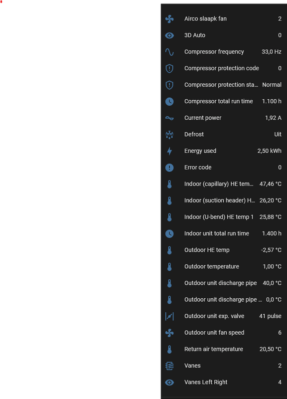

Heb jij een idee waarom de AC afwijkend regelgedrag gaat vertonen met een externe sensor? Reageert vooral veel te laat bij een dalende temperatuur. Waardoor je iets krijgt als onderstaande, i.p.v. dat ie netjes op een bepaald vermogen blijft draaien (wat hij dus wel doet zonder externe sensor).

GermanPivo schreef op vrijdag 15 november 2024 @ 18:26:
Aan de regeling is vaak geen touw aan vast te knopen.
Ik zie ook (vaak) dat deze steady aan het draaien is en als dan de gemeten temp 1 graad onder setpoint komt gaat deze pas weer hoger draaien totdat setpoint is bereikt.
Ik zet meestal het setpoint maar 0.5 graad hoger zodat bij -1 graad het niet te koud wordt.
Nu moet ik ook wel zeggen dat ik een L-kamer heb en een niet gunstige opstelling. Dus het duurt ook even voordat het bij mijn externe sensor wat warmer is geworden.
[ Voor 7% gewijzigd door jobr op 15-11-2024 19:14 ]

Staat mij iets van bij dat AC-CTRL jitter probeert op te lossen in zijn code. Van de DS18x20 is de markt overspoeld met clones welke simpelweg onstabiel zijn en de temperatuur alle kanten op vliegt of waarbij de uitlezing van temperatuur via een lange kabel onbetrouwbaar is(lange kabels langs een muur ben ik sowieso geen fan van maar dat terzijde, niet alleen om esthetische redenen).
De airco verwacht een bepaald gedrag van de externe temperatuur sensor en als dat om wat voor reden dan ook niet overeen komt met wat de AC-CTRL doet, of als je via MQTT een waarde stuurt dat dit niet op de door de airco verwachte manier gebeurt, dan kan de airco heel raar gaan regelen.
Dat klopt van die jitter. Maar als je de esphome variant gebruikt (wat dacht ik de meesten hier doen) dan speelt dat geen rol. Die jitter control kun je ook eenvoudig uitzetten.
Ik heb zelf er iets van 15 meter kabel aanzitten en nergens last van en de jitter control uit staan. Wellicht geluk :)
Misschien komt het inderdaad wel omdat de externe sensor niet snel reageert. Maar aan de andere kant werkt de RC-EX3A remote met ingebouwde sensor op dezelfde manier. En afh van waar je die ophangt zou die ook net zo traag kunnen reageren.
Ik heb er nog geen logica in kunnen ontdekken.
Je zou natuurlijk je setpoint dynamisch zelf wat kunnen aanpassen als je een te groot verschil ziet. Maar ja dan ben je je eigen regeling aan het bouwen.
Bij welk verschil tussen gemeten temp (externe sensor) en setpoint gaat jouw AC dan hoger verwarmen?

  • GermanPivo
jobr schreef op vrijdag 15 november 2024 @ 18:57:
Met externe sensor is dat bij mij in de woonkamer ook een graad onder setpoint. De andere twee units die op dezelfde multi zitten, hebben een hysterese van zo'n 0.2 graden, dus dat is top.
De single met een externe sensor heeft dezelfde hysterese en regelt ook mooi terug. Het is puur de woonkamer waarbij het ineens een graad moet afkoelen voordat er iets gebeurt.

Hier een vergelijkbaar schema.
Als er iemand in de ruimte aanwezig is gaat de fanstand automatisch naar 2.
Zodra er niemand is gaat die automatisch naar max.
's nachts 2 graden lager dan overdag.

Ik zie iets vergelijkbaars. Het vermogenspercentage zie ik netjes fluctueren, maar de teller voor gebruikte energie lijkt erg onnauwkeurig:
Afbeeldingslocatie: https://tweakers.net/i/EkvPjbLAwfgtDjuM-BEyxipVIDo=/fit-in/4920x3264/filters:max_bytes(3145728):no_upscale():strip_icc():strip_exif()/f/image/TFTv6NRvmqaReqtl4skBpFX8.jpg?f=user_large
Ik frut, dus ik epibreer

Dat is een kwart kWh en dat is de kleinste stap die de software hier kan doen:
Zie: https://github.com/absalom-muc/MHI-AC-Ctrl/issues/136
The resolution will be increments in 0.25 kWh.
Zelf heb ik er een Shelly tussen zitten die de kWh meet en dat kan ook een andere kWh meet device zijn.
Afbeeldingslocatie: https://tweakers.net/i/qiwdB51oHD4ktIrWz-VLfdqfJ0U=/800x/filters:strip_icc():strip_exif()/f/image/VBtbBB1lsRl4KgGqhjIyJg2g.jpg?f=fotoalbum_large

Hm, zojuist weer eens gaan verwarmen met de airco unit, echter, krijg ik het volgende:
Compressor protection code: 6
Compressor protection status: Low pressure protection control
Compressor is wel flink aan het draaien buiten. Eerst knipperend lampje op de binnen unit, nu weer een solide lampje. Neem aan dat er straks warme lucht komt.
Maar "protection code", betekent niet per se "error code", denk ik?
Edit: Idd, het is geen error code. Vraag me wel af of die "compressor protection" al had moeten komen.

Helaas, na eventjes verwarmen nu een knipperend RUN-lampje (groen lampje). Blijft zo.
22 November 2024
Bedroom-Airco Outdoor unit fan speed changed to 6
21:10:42 - 2 minutes ago
Bedroom-Airco Vanes Left Right changed to 4
21:08:27 - 4 minutes ago
Bedroom-Airco Vanes changed to 2
21:08:06 - 5 minutes ago
Bedroom-Airco Indoor unit fan speed changed to 0
20:58:31 - 14 minutes ago
(Vanes heb ik gedaan)
Kwartier later: Nog steeds knipperend RUN-lampje. :( En nog steeds geen verwarming.
Kan iemand iets geks spotten hier?

3D Auto
0
Compressor frequency
64.0 Hz
Compressor total run time
1,200 h
Current power
1.65 A
Defrost
Off
Energy used
0.50 kWh
Error code
0
Frame Size
33.0
Indoor (capillary) HE temp 2
51.38 °C
Indoor (suction header) HE temp 3
12.47 °C
Indoor (U-bend) HE temp 1
12.14 °C
0
Indoor unit total run time
600 h
Outdoor HE temp
-1.59 °C
Outdoor temperature
1.75 °C
Outdoor unit discharge pipe
94.0 °C
Outdoor unit discharge pipe super heat
87.0 °C
Outdoor unit exp. valve
400 pulse
Return air temperature
17.75 °C
Vanes
Vanes Left Right
[ Voor 50% gewijzigd door Tanuki op 22-11-2024 21:33 ]

Tanuki schreef op vrijdag 22 november 2024 @ 20:38:
Die code heb ik alleen bij koelen voorbij zien komen zoals meerdere malen besproken in dit topic (zoekfunctie). Met verwarmen tot op heden geen codes.
Al defrosts gehad?
Wel op verwarmen staan ?

@Tanuki Lijkt mij een tekort aan koudemiddel. Hoe vaak knippert het groene lampje? In de handleiding staat dan een melding en een eventuele oplossing.
  • Tanuki
Willempie27 schreef op vrijdag 22 november 2024 @ 22:22:
Afgelopen maart is de installatie leeg gemaakt en daarna weer opnieuw gevuld met 6(!) kg R410a. :( Dus als er nu een tekort zou zijn aan koudemiddel, dan is het wel heel lastig. Dan zou er ergens een lek moeten zitten, dat toen niet gespot is. De aanleiding van het opnieuw vullen destijds was ook een tekort aan koudemiddel. Toen zijn ook de wartels op de buitenunit aangedraaid, die leken los te zitten (vermoedelijke oorzaak van het lek).
Ik heb hem net uitgezet en nog even gebeld met de installateur die hem afgelopen maart opnieuw heeft gevuld.
Nu heb ik net alle units eens aangezet en op verwarmen gezet, allemaal op low, allemaal op 18 graden. Daarna 1 van de 4 units uitgezet. Nu lijkt er een soort rust in het systeem te zitten. Het blijft wat logischer werken, lijkt het. Niet zoveel aan de hand meer...?
Ook de hoge temperaturen in de discharge pipe enz zijn niet van toepassing op dit moment.
Ik hoop dat de installatie het nog eventjes volhoudt deze winter, de planning is dat we zeker volgende winter de lucht/water warmtepomp hebben, waardoor deze installatie enkel en alleen nog is om te koelen...
Op dit moment geen knipperend groen lampje meer dus.

Tanuki schreef op vrijdag 22 november 2024 @ 22:47:
Dit had met een lektest wel naar boven moeten komen. Als die leeg is en er is geen lek gevonden dan beter zoeken want het systeem hoort nooit bijgevuld te worden. Een binnenunit zelf kan ook lek raken.
Ik heb zelf 4 losse systemen maar 1 unit geeft bij volle kracht ook een high discharge temp. Dit is als die boven de 100 graden komt en dit is ook een R410a systeem. Maar die geeft dan geen geknipperd lampje. Maar wel iets om in de gaten te houden.
Alleen geeft die bij jou een low pressure terwijl bij verwarmen er een high pressure moet komen wat normaal is.

Code 6 kan je negeren. Betekend dat het onder de 4 graden is buiten en daarom het minimum toerental is verhoogd.
Code 4 betekend dat het systeem zich zal inhouden vanwege een te hoge discharge temperatuur. Veel voorkomend bij mij bij iets hogere buitentemperaturen. De unit kan dan simpelweg zijn warmte niet kwijt.
De temperaturen die ik zo bij jou zie bij 60hz hoeft niks geks te zijn. Stuur eens de rest van de gegevens er ook bij. Het kan zijn dat je binnenunit zijn warmte niet zo goed kwijt kan, bijv door vervuilde filters.
Eens met @Willempie27. Domweg een systeem bijvullen zonder met zekerheid het lek te hebben gevonden is… Dom.
