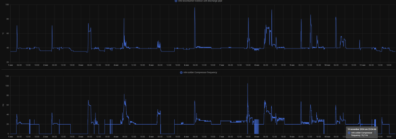

ThinkPad schreef op maandag 4 november 2024 @ 14:58:
@TereZz Ik heb al eens een post gezien hier op Tweakers van iemand die met een stukje code het setpoint langzaam verhoogde, om zo ho de unit niet gelijk volgas te laten draaien. Meen dat het ook met Node-RED was, maar kan de post zo niet terugvinden. Misschien dat je hem zelf nog kan vinden?
Heb ik hier toevallig ook vandaag gedaan; was best een goede tip. Ben benieuwd.
Afbeeldingslocatie: https://tweakers.net/i/Ys_SGhuhfiAxSc7CZKZD8o3JSKE=/800x/filters:strip_exif()/f/image/XoiTG8u3TjJkEw5xRAACOT7J.png?f=fotoalbum_large

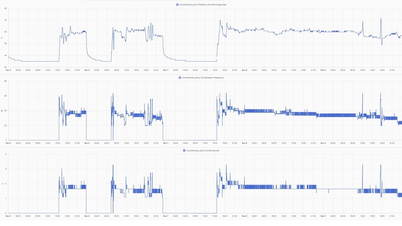

Mijn 50zsx verwarmt de hele dag de woonkamer, als hij op temperatuur komt lijkt het erop dan als hij onder de 600watt moet komen , gewoon uitgaat. Ik monitor het met een homewizard meter en zie dat hij niet doet / geen defrost. En na enkele minuten gaat hij weer aan. Maar hij schakeld dus niet terug naar een minimale vermogen van 180w. Het is nu buiten 5 graden. Heeft iemand dit?
Probleem met de Zsx is al dat hij boven de 11.5 graden ook niet onder de 500w kan moduleren.
Ik wil hem nu met deze kou ik de nacht laten doordraaien, maar dat gaat niet werken met een pendelende buitenunit. Mijn ZS doet het echt prima en heeft volgens mij hier geen last van.
[ Voor 5% gewijzigd door Rsport40 op 09-11-2024 15:13 ]

Rsport40 schreef op vrijdag 8 november 2024 @ 21:49:
Ik wil hem nu met deze kou ik de nacht laten doordraaien, maar dat gaat niet werken met een pendelende buitenunit. Wat een elende deze Zsx. Mijn zs doet het echt formidabel.
Onder de 5 °C (hysterese +/- 1) is het minimum vermogen ook hoger. De compressor draait dan minimaal 35 rps. Boven de 12 °C (hysterese +/- 1) is het minimaal 30 rps.
Dat hij niet verder terug gaat komt omdat het waarschijnlijk onder de 4 °C is geweest, maar nog niet boven de 6 °C.

Martin7182 schreef op vrijdag 8 november 2024 @ 22:14:
Jemig, dus das betekent dat ik een luxe unit heb tussen >5 en 11.5<. Poahhh dat is pure elende. Mijn goedkopere ZS heeft hierr totaal geen last van. Waarom zou iemand een ZSX nemen? Voor een sensor van beweging de ruimte waar niemand gebruik van maakt? Ik heb hem aangeschaft voor een paar procent betere efficiëntie. En ipv -15 als een zs, kom deze tot -20c , maar dat is dus totaal waardeloos.
Dat is wel heel irritant ja, balen zeg! Nu moet ik zeggen dat ik de ZS ook wel eens betrapt op een hele hoge ondergrens waardoor ook bij koudere temperaturen de boel pendelden. Komt overigens niet heel vaak voor.
Hij nu weer heerlijk continue stabiel tussen de 200-300 watt, gewoon lekker die compressor in een streep aan :9~
Vroemt met EV | 13.000WP | 14kWh Thuisaccu | 2x MHI SRK/SRC 35 ZS | LG-WH27s Boiler

Rsport40 schreef op vrijdag 8 november 2024 @ 22:30:
Jemig, dus das betekent dat ik een luxe unit heb tussen >5 en 11.5<. Poahhh dat is pure elende. Mijn goedkopere ZS heeft hierr totaal geen last van. Waarom zou iemand een ZSX nemen? Voor een sensor van beweging de ruimte waar niemand gebruik van maakt? Ik heb hem aangeschaft voor een paar procent betere efficiëntie. En ipv -15 als een zs, kom deze tot -20c , maar dat is dus totaal waardeloos. En die mensen bij mij om
de hoek maar lachen met een LG airco.
Het is nu 5.5c graden en inderdaad moduleert hij nu terug naar 191watt.
Dus het betekend dat hij allen normaal kan werken tussen >5c en <11.5c 🥴
Het is dat ik in een jaren 70 woning zit met matige isolatie en een open trapgat. Maar als je in een nieuwbouwwoning zit, en het komt buiten onder de 4 graden, en de zsx niet lager dan 600watt kan… veel succes.
[ Voor 25% gewijzigd door Rsport40 op 09-11-2024 14:55 ]

Rsport40 schreef op vrijdag 8 november 2024 @ 23:07:
Dus het betekend dat hij allen goed kan werken tussen >5c en <11.5c 🥴
Het is dat ik in een jaren 70 woning zit met matige isolatie en een open trapgat. Maar als je dus in een nieuwbouw woning zit , en naar het vriespunt gaat en de Zsx niet lager dan 600watt kan… veel succes.
Als je unit afgestemd is op de te verwarmen ruimte, dan is er geen probleem. De 5.0 en 6.0 zijn forse units, daar moet je geen kleine ruimtes mee verwarmen. Wij hebben hier een 2.5 voor de benedenverdieping (boven geen verwarming), als het onder de 5 °C wordt, dan is de warmtebehoefte groot genoeg zodat de unit niet pendelt. Het valt me trouwens op dat de 6.0 en 5.0 onder de 5 °C een hoger minimum hebben dan boven de 12 °C. Bij de kleinere modellen is dat andersom, al scheelt het maar 5 rps. Maar goed, alle modellen hebben hun laagste minimum op 12 rps. Dan is de stap naar 30 of 35 rps best groot.
Ik zou me er in ieder geval niet druk om maken. De units kunnen wel tegen een stootje. De 5.0 doet nominaal 6 kW en bij -10 °C komt er minimaal nog 4 kW uit :)

Ik heb inmiddels de laatste mhi-ac-ctrl code geinstalleerd. :) Een hoop nieuwe sensoren enz. Helaas was het nogal een breaking change. Maar wel super fijn dat nu de vanes beter te controleren zijn enz.
Meteen merk ik ook wat op aan de installatie: Ik zag net het volgende gebeuren:
Afbeeldingslocatie: https://tweakers.net/i/7110dx8cyHPjFqWZLIXL45uupiM=/800x/filters:strip_exif()/f/image/aR4CQ7E3ZYfT4He4S3mLIDLu.png?f=fotoalbum_large
"Outdoor unit discharge pipe" 108 graden Celcius dus. Klinkt vrij hoog?
Ik zie de binnen unit nu ook af en toe uit gaan en dan gaat de buiten unit weer even los en dan gaat ie weer verder met verwarmen. Gedrag dat ik iig niet zo goed ken.
Ik kan me herinneren dat we voorheen regelmatig uren aan een stuk aan het verwarmen waren, zonder deze tussenpauzes.
Iemand anders dit gedrag ook gezien? Of iemand die kan verklaren waarom die "discharge pipe" zo heet wordt?
PV: Growatt MOD5000TL3-XH + 5720wp, WPB: Atlantic Explorer v4 270LC, L/L: MHI SCM 125ZM-S + SRK 50ZS-W + 2x SRK 25ZS-W + SRK 20ZS-W Modbus kWh meter nodig?
  • Willempie27
  • Laatst online: 15:03
Tanuki schreef op maandag 11 november 2024 @ 21:59:
Bij mij was het koelgas vervuild. Dus niet goed gevaccumeerd. Krijg je een protection code ( ik dacht nr 2)
  • Tanuki
Willempie27 schreef op maandag 11 november 2024 @ 22:01:
Dat zou ontzettend jammer zijn... We hebben afgelopen winter namelijk de buitenunit helemaal leeg gehad en opnieuw laten vullen met 6 kg(!) R410a. Vanwege koudemiddel tekort...
Dat zou nu dus juist verholpen moeten zijn.

Is er ook lek gevonden want bijvullen heeft anders geen zin. Kan best zijn dat die weer leeg is. Is de luchtdoorstroom van de buitenunit voldoende. Dit zijn allemaal dingen die deze meldingen kunnen veroorzaken
  • Tanuki
Willempie27 schreef op maandag 11 november 2024 @ 22:07:
Op zich zijn er geen meldingen. Ik merk gewoon dat ie even gaat verwarmen, dan stopt de binnen unit, dan gaat de buiten unit weer werken, dan gaat daarna de binnen unit weer verder, enz. Misschien is het wel normaal gedrag?
Er is geen lek gevonden destijds, alsin, niet in de leidingen oid. Het vermoeden was dat de wartels op de buiten unit niet helemaal goed waren aangedraaid, wat dit zou hebben verklaard. De vraag is dan maar of dat klopt.
In de zomer hebben we iig perfect gekoeld met de unit. :) Verwarmen beginnen we nu pas langzaam te doen weer.
Luchtdoorstroom van de buiten unit is een ander verhaal, misschien moet ik hem eens open maken en eens goed nakijken. Misschien kan die wel een schoonmaakbeurt gebruik van binnen.

@Tanuki Het gaat er meer om dat de lamellen schoon zijn van de buitenunit. Bij mij zat er eens een plastic zak voor. Als er een onderhoudscontract op zit zou dat goed moeten zijn.
Ook die filters van de binnenunit zijn schoon?
[ Voor 11% gewijzigd door Willempie27 op 11-11-2024 22:19 ]
Referentie plaatje van mijn grafiek. Multisplit 5kw buitenunit 2 units binnen aan op 24/7 verwarmen.Sinds vandaag weer even uit.
Hoop dat je er wat mee kan

TheGrillmeister schreef op maandag 11 november 2024 @ 23:23:
Mitsubishi Heavy SCM50SRK
2X SRK25ZS-W
1x SRK35ZS-W
Ja dat ziet er goed uit. In mijn oudere post kwam die boven de 100 graden uit en dat schiet die in een protection modus en wordt de compressor gelimiteerd.

Dank! Dit is dus volledig normaal. :)
Het klinkt meteen zo veel, 100+ graden.
Je hebt dus jouw multi split 24/7 op verwarmen staan nu het kouder wordt buiten? Hoe bevalt dat? En hoe gaat dat met het stroom verbruik? En heb je dan de binnen units op low, medium of high staan? Of op silent of auto?

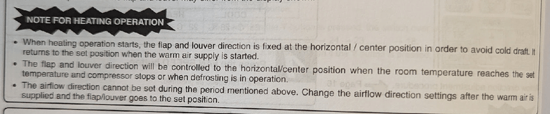

Sinds een week heb ik een SRK 20ZS-W in gebruik om onze thuiswerkplek op zolder te verwarmen.
Door het lage plafond en mijn plek in de ruimte, blaast de lucht van de airco irritant langs mijn hoofd/ogen. Dit is gemakkelijk op te lossen door de uitstroomrichting in te stellen op rechts/onder, dan heb ik nergens last van.
Probleem is dat meerdere keren per uur wanneer de temperatuur in de ruimte bereikt is, de fans/lamellen juist naar de midden boven positie gaan. Hij is dan niet meer aan het verwarmen, maar blaast zachtjes lucht op kamertemperatuur richting mijn hoofd. Tot het weer te ver afkoelt, en de fans automatisch weer naar rechtsonder gaan met verwarmen. De fan gaat dan eerst naar de max terwijl de lamellen naar beneden bewegen, dus tijdelijk nog meer lucht naar mijn hoofd. First world problems, I know :X
Weet iemand of hier iets aan te doen is? Mijn andere airco's (Haier en Midea) hebben doen dit niet. Ik stuur de AC aan via Home Assistant, maar het gebeurt ook wanneer ik hem met de AB bedien. Lijkt standaard gedrag.
[ Voor 5% gewijzigd door Separator op 14-11-2024 13:36 ]

De airco is aan het pendelen. Het lijkt erop dat jij de openhaard functie aan hebt staan.
Afbeeldingslocatie: https://tweakers.net/i/cZ18JkXU2alLm_EaRyhrsZj4F-c=/800x/filters:strip_icc():strip_exif()/f/image/nQ6dmPdFfmQ5bfZYIYrWKTBo.jpg?f=fotoalbum_large
Bij mij gaat alles dicht en stopt het blazen, ik zou hier ook even wat tijd insteken. Misschien dat hij met fluister modus en een hoger setpoint langer blijft draaien.
[ Voor 15% gewijzigd door Grutte Pier op 14-11-2024 14:23 ]

@Martin7182 Het enige dat ik hierover vind in de papieren handleiding is onderstaande, dat doet vermoeden dat je het niet uit kunt schakelen. It's a feature, not a bug! Behalve als je er met je hoofd voor zit...
@Grutte Pier EDIT: ik zie nu pas je afbeelding. Deze heb ik ook in mijn boekje staan, dank! Hij stond op Fn en ik heb hem nu op F1 gezet. Vooralsnog lijkt dit geen effect te hebben, maar het lijkt me wel dat dit hem moet zijn.
Afbeeldingslocatie: https://tweakers.net/i/555OQ1X36UkZ5Bfc7XyJBxKg0fc=/800x/filters:strip_exif()/f/image/36B4Ggky9KZ3N4vfY89fCxdy.png?f=fotoalbum_large
[ Voor 25% gewijzigd door Separator op 14-11-2024 14:58 ]

@Separator dat plaatje bedoelde ik. Je moet F2 kiezen, dat werkt :)
  • Separator
  • Registratie: Juli 2023
  • Laatst online: 08-10 18:11
@Martin7182 @Grutte Pier ook op F2 is er geen verschil, hij blijft blazen. Er staat wel bij dat er "extra werk" nodig is en dat ik de dealer moet raadplegen. Kan het zijn dat er nog meer moet gebeuren om dit te laten werken?
  • Martin7182
  • Registratie: Juni 2020
  • Laatst online: 23:10
Misschien even uit- en weer aanzetten. Anders zou ik het niet weten. Bij mijn ZSX werkt het wel (alleen) met F2.
  • Nachtapotheker
  • Laatst online: 22:42
Wellicht overbodig, maar als je dingen aanpast op de afstandsbediening moet je deze wel op de airco richten (ook bij dit soort settings, hij zal dan bevestigen met een piep) anders werkt het niet :)
[ Voor 7% gewijzigd door Nachtapotheker op 14-11-2024 17:46 ]
Separator schreef op donderdag 14 november 2024 @ 16:36:
Ik ben ook heel benieuwd naar de oplossing. Bij mij werkt F2 ook niet. Hij blijft koude lucht in mijn nek blazen. Stroom er af en er op gehad. Terug gezet op FN en daarna weer op F2. Geen verschil. Uiteraard de afstandsbediening gericht op de airco en de bevestigende piep gehoord.
  • Separator
@Verwijderd @Nachtapotheker same here, dezelfde stappen uitgevoerd vandaag inclusief richten, de bevestigende piep van de airco en uitschakelen.
Maar het boekje zegt ook duidelijk dat er aanvullende handelingen door de monteur nodig zijn. Dus misschien geen verrassing dat het nog niet werkt?

Ik heb zelf een multi split, hier gaat de boel bij alle units tijdens verwarmbedrijf standaard dicht en stopt met blazen als de temp bereikt is.
  • Willempie27
Nachtapotheker schreef op donderdag 14 november 2024 @ 19:31:
Hij lijkt te stoppen met blazen maar eigenlijk draait die op stand 1 van de 8.
Dus op de afstandsbediening kan je alleen stand 2-4-6-8 bedienen. Op auto gebruikt die ook de tussenstappen.
  • GermanPivo
  • Laatst online: 20:57
Willempie27 schreef op donderdag 14 november 2024 @ 23:26:
Hier ook een multi en stopt zeker wel met blazen. De logs in HASS laten dat ook zien. Wel draait hij elke 5-6 minuten 20-30 sec met de klep dicht.
Afbeeldingslocatie: https://tweakers.net/i/YHKgsc5k1eDtRxlOyQUdNixVniA=/fit-in/4000x4000/filters:no_upscale():strip_exif()/f/image/vqNwtIDgzvjTzivfpQiVs84i.png?f=user_large
Instelling staat overigens op Fn.
[ Voor 11% gewijzigd door GermanPivo op 15-11-2024 09:43 ]

Srk single ook op fanspeed 0
  • Separator
Hier dus niet, ondanks de F2 stand. Die 0 in het begin is vlak voordat ik hem heb aangezet na het wijzigen van de stand naar F2. Tijdens het pendelen gaat de fan dus naar stand 1 en niet naar 0.
Dit is ook een SRK single, daar zou geen verschil in moeten zitten toch?
Afbeeldingslocatie: https://tweakers.net/i/x9PdEy-u-dECpCODA2LMWulMrbk=/800x/filters:strip_exif()/f/image/zdMFI4x2aloNPvYnDphpXLLi.png?f=fotoalbum_large
[ Voor 6% gewijzigd door Separator op 15-11-2024 09:38 ]
  • Nachtapotheker
Ja hier gaat hij ook echt naar fan speed 0.
  • LED-Maniak
  • Laatst online: 00:04
Fanstand 0 en dus uit is niet handig als je geen externe sensor hebt.
De airco kan dan geen verse lucht langs de sensor laten lopen wat de regeling ontzettend slecht maakt. Je zal altijd iets van luchtstroming nodig hebben.
