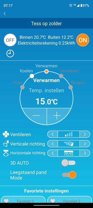

jobr schreef op dinsdag 8 oktober 2024 @ 18:36:
In de app zit ook nog de Vacant Property Mode. Dan kun je van 10-17 graden instellen.
Zie pagina 20: https://www.mhi-mth.co.jp...anual-English(EEA,UK).pdf
Let op: alleen bij recente units wordt deze zichtbaar. Ik dacht vanaf eind 2022
Ik heb er geen ervaring mee want ik heb iets oudere units
De in het Nederlands genaamde stand "Leegstaand pand Mode". Klinkt handig om de slaapkamers boven de 15 graden te houden. De vraag is wat er gebeurd, gaat ie alleen aan als de temperatuur onder het setpoint van 15 komt? Of blijft ie standbye draaien zonder daadwerkelijk te verwarmen?
Afbeeldingslocatie: https://tweakers.net/i/ovshIaLYdBm32xxWjPtdK9PWrB0=/x800/filters:strip_icc():strip_exif()/f/image/0VFBcZaLItQkFWbKpfH798XO.jpg?f=fotoalbum_large
7x 410 pw 15° op zuid met enphase IQ8M -- Marstek A 4.2 kWh wellicht pv er aan op O en W -- 2x MHI SRK20ZS-WF -- Zonneplan -- Homey -- Houtkachel tbv hoofdverwarming
  • jobr
  • Laatst online: 26-07-2025
robkrekel schreef op woensdag 9 oktober 2024 @ 07:19:
Ik denk dat de AC wel continue aan staat maar pas gaat verwarmen als deze onder het setpoint komt.
Eigenlijk net zoals als bij normaal verwarmen.
Nog even en je kunt het zelf testen :-)
[ Voor 4% gewijzigd door jobr op 09-10-2024 18:41 ]

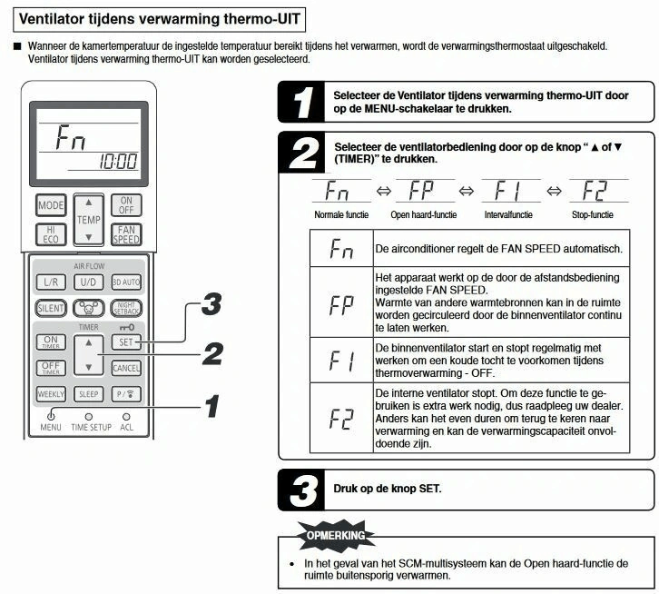

  • SkullboyNL
  • Laatst online: 14-10 04:21
Ik heb een multi-split systeem met een SCM50ZS-W buitenunit en 1x SRK35ZS-WF en 2x SRK25ZS-WF binnenunits. In elke binnenunit zit een ESP8266 met daarop MHI-AC-CTRL (Esphome) en een externe DS18b20 temperatuursensor, die aan de andere kant van de kamer in de muur is verwerkt.
Nu loop ik tegen een merkwaardig verschijnsel aan. Ik wil namelijk dat de ventilator uitgaat zodra de ingestelde temperatuur binnen is bereikt. Bij de 3,5 kW en een van de 2,5 kW binnenunits gebeurt dit echter niet de ventilator blijft heel langzaam draaien. Bij de andere 2,5 kW binnenunit gaat de ventilator wél uit.
Ik heb de twee niet-functionerende binnenunits al op de F2-functie gezet, maar dit heeft niet geholpen. Is iemand dit probleem al eens eerder tegengekomen?

  • GermanPivo
  • Laatst online: 20:57
SkullboyNL schreef op vrijdag 18 oktober 2024 @ 16:31:
Hier staat de boel op Fn, en dan gaat bij verwarmen als het goed is de ventilator uit. Bij koelen blijft hij dan draaien. Ik dacht dat er bij F2 een aanpassing nodig is op de buitenunit.
Gebruik ook MHI-AC-Ctrl. In de kwamers waar ik een externe sensor gebruik, gaat de ventilator uit. In de woonkamer gebruik ik de interne sensor en daar blijft hij ook op laagste stand draaien (wel met de klep meer dicht). Kan ook toeval zijn, maar geen idee waarom dat verschilt.
De ventilator zal sowieso regelmatig gaan draaien, want de binnenunit heeft airflow nodig om de temperatuur goed te meten. Ook bij een externe sensor (want dat weet de binnenunit niet).

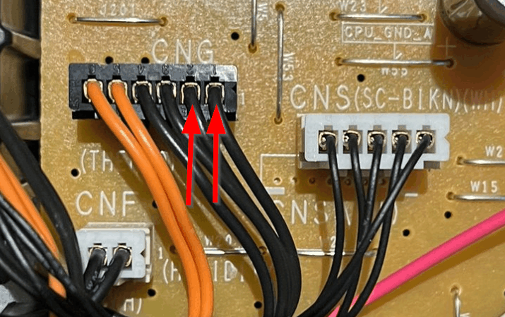

Ik heb even een SRK35ZS-WF binnendeel opengemaakt (moet nog opgehangen dus kan er makkelijk bij).
Instructies hoe je de kap eraf haalt heeft iemand hier al eens beschreven.
Afbeeldingslocatie: https://tweakers.net/i/nyL6FgsphuU4tEY4CALwu5GOpPw=/x800/filters:strip_exif()/f/image/56RjYZmcywIK8ppyuVEhFUyp.png?f=fotoalbum_large
Afbeeldingslocatie: https://tweakers.net/i/3U-wvQk5fjotJObCYorfoIPqT04=/fit-in/4000x4000/filters:no_upscale():strip_exif()/f/image/f5iZ1Ov4hjoQ6xuH1gPufxm0.png?f=user_large
De temperatuursensor (zwart druppeltje) zit rechtsboven in de binnenunit, net boven de wifi-module. Daar zit ook een luchtvochtigheidssensor (wit blokje) trouwens (op connector CNF). De temperatuursensor zit (met nog 4 andere draden) op de CNG connector (pin 1 & 2). Stekkertje even losgemaakt en pins 1 & 2 gemeten. Bij 19,0°C gaf hij 6kΩ aan, als ik er op blies veranderde de weerstand (werd lager, NTC dus). Het is jammer dat hij met nog 4 draden in één connector zit, dat maakt het lastiger om zo even een andere sensor erin te klikken.
Een CNH connector zoals genoemd in de handleiding van die externe sensor heeft deze printplaat niet. Mogelijk is de SC-THB-E3 dus ook officieel helemaal niet geschikt voor de SRK binnenunits (dat idee had ik al, sensor is eerder voor grote VRF systemen lijkt het) maar ik vermoed dat de installateur bij @AlexanderJR een handige Willie Wortel is geweest ;) _/-\o_
Zodra mijn airco's werken ga ik het eens proberen, een 5K NTC aan een langer touwtje ipv de NTC die nu op pins 1 & 2 zit. Kabel over verlaagd plafond en kan mooi naar andere kant van de ruimte. Sensor wel even in een luchtdoorlatende behuizing, want ik weet niet of hij spanningstechnisch geïsoleerd is en mogelijk niet aanraakveilig is.

  • jobr
ThinkPad schreef op maandag 28 oktober 2024 @ 17:23:
Misschien kun je van die connector ook een mannetje en vrouwtje vinden. Klein kabeltje ertussen (behalve voor die ntc). Daar knoop je dan die andere ntc aan.
Kun je het altijd herstellen naar de fabrieks situatie mocht je iets met garantie willen doen.
Of even kijken of je die 2 draden uit de connector kan peuteren. Zit meestal zo'n weerhaakje die je moet indrukken.

jobr schreef op maandag 28 oktober 2024 @ 18:27:
Goede tips. Ik heb inmiddels een aantal 5K NTC en 6 pins JST-XH verlengkabeltjes onderweg.
Die NTC komt al met een XH connector, als je daar de pennetjes van losklikt met een speld en bij het verlengkabeltje ook, dan kun je de pennetjes zo overzetten en hoef je in principe niet eens te solderen als je genoeg hebt aan de 2m kabel waar die sensor mee komt (langer hadden ze helaas niet). Je hebt dan een externe sensor met plug-and-play harnasje die je er zo in klikt en weer kunt loshalen zonder schade.
[ Voor 29% gewijzigd door ThinkPad op 29-10-2024 10:55 ]
