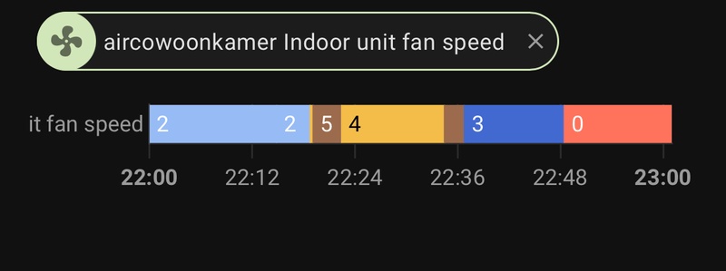

Ik heb de oplossing gevonden tegen het pendelen van mijn MHI:
peak-cut timer.
Ingesteld op het minimum van 40% en nu lekker pruttelen, gemiddelde van een 350W.

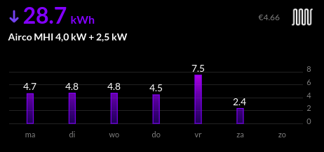

Ik heb een 3,5kW ZSX in het midden van de woonkamer hangen (kan z’n warmte dus goed afgeven, geen ‘warmtebel’ rond de unit) en die slaat nooit volledig af eigenlijk, moduleert helemaal terug en kan daar uren op pruttelen. Heb laatst zelfs een poos maar 134W gezien.
Dat zorgt dan voor dit soort plaatjes:
Afbeeldingslocatie: https://tweakers.net/i/V7xS4B1b19F3UAW4Qy4I-JY_3d4=/800x/filters:strip_exif()/f/image/MKcGBQV6ByVrvAucDpxfgAi7.png?f=fotoalbum_large
Zonder 3rd party modules overigens of geknutsel aan de kamertemperatuursensor, gewoon de standaard WF-RAC wifi module. Setpoint 21°, fan auto, lamellen laagste stand en /\ richting. Binnenunit netjes geplaatst conform de instructies in de handleiding (afstand tot plafond e.d.)
In werkkamer op zolder een SRK20ZS-W en die heb ik nog niet lager gezien dan 221W en gaat bij minder warmtevraag pendelen. Maar deur was ook dicht en ruimte is niet heel groot. Misschien nog eens beter testen met kamerdeur open, silent mode en fan binnenunit op laag (die twee knijpen de unit ook af qua vermogen las ik).
Die staat op het platte dak recht boven mij en hoor ik helaas vrij goed op- en aftoeren. Continu laag toerental is prettiger, dan hoor ik hem niet.

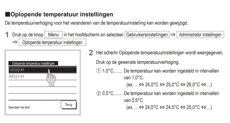

Kan die RC-EX3A wel halve graden verwarmen?
Gebruik je de "smart m-air PRO" met dat apparaat? Met die app zitten klooien, maar krijg mn airco niet toegevoegd. (Ik heb geen RC)😅
Wel jammer dat er een kabel aan moet.
MHI single-split SRK35ZS-W, '65 woning, oud dubbelglas, spouw volgespoten (wol). 76m3 woonkamer.
  • Trebbors
  • Laatst online: 13-10 18:26
Trebbors
Failure is no option!
xHEMANx schreef op zondag 8 december 2024 @ 22:06:
Afbeeldingslocatie: https://tweakers.net/i/CTnHK4MBpwjp_PWUzj46F6AdqIc=/800x/filters:strip_icc():strip_exif()/f/image/J3BUau2OBWModSp3QqxiXPeR.jpg?f=fotoalbum_large
Dus neem aan van wel.

Voor iedereen die denkt dat ze veel continu vermogen vragen; dat is blijkbaar nodig voor je ruimte (grootte, isolatie etc.) Maarrr, vergeet niet om geregeld je filters te checken. Ook een klein laagje stof laat je verbruik al toenemen, dus frequent even stofzuigen die handel ;)
Voor wat het waard is: deze week het verbruik op 150m3, goed geisoleerd, met een 3,5ZS-W van 7-22h op 19 graden werkelijk gemeten temperatuur:
Ma 6,2 - Di 6,7 - Wo 7,9 - Do 7,1
(Vorige week gemiddeld 6 per dag)
[ Voor 27% gewijzigd door KoningPaulus op 13-12-2024 15:03 ]

Hier een 3,5 zsx-wf beneden maar dan 21 graden(mijn vrouw is een kouwkleun) extern gemeten tussen 6:30-23:30 (nachten nog niet nodig hier). Huis uit 2006, goed geïsoleerd en 145m³. Ma 8 / di 9 / wo 10 / do 10 vandaag 11. 0,0 gas nodig voor verwarmen. Kost voor ons geen drol dus erg tevreden :)

KoningPaulus schreef op vrijdag 13 december 2024 @ 14:59:
Hear! hear!
Ik stamp hier wel wat meer weg en dan staat de SCM40 nog niet eens aan, maar het is ook allemaal relatief natuurlijk. SCM60 met 5 kW + 2x 2.5 en SRC25 op totaal 300m3 (exclusief de kamers met de SCM40). Tweekapper uit '78 met isolatie van toen (wel overal HR++/HR+++). Woonkamer 24/7 op 20 graden, rest op 18 of 16.
Afbeeldingslocatie: https://tweakers.net/i/sSrmgWyHHIafAEXULjuy81KSAUU=/fit-in/4000x4000/filters:no_upscale():strip_exif()/f/image/Y5sDUoRRq0G9bjKHngTXGrcl.png?f=user_largeAfbeeldingslocatie: https://tweakers.net/i/OS0ag_KWGwaQt8gd3xCApqizBkM=/fit-in/4000x4000/filters:no_upscale():strip_exif()/f/image/KpLv9ri5DK5egnWmo1BDHlbb.png?f=user_large
Kan je nagaan wat er anders aan gas doorheen zou gaan :+
Heb het in het begin een tijdje bijgehouden; zit gemiddeld op COP4 over een heel stookseizoen (oktober t/m april). Zat op 0.59 m3/graaddag en nu op 1.34 kWh/graaddag. Daarbij wel de kanttekening dat we nu dus ook wat meer stoken. :)

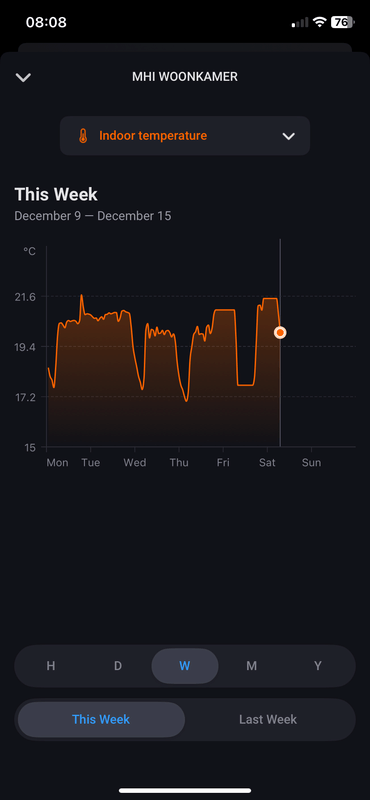

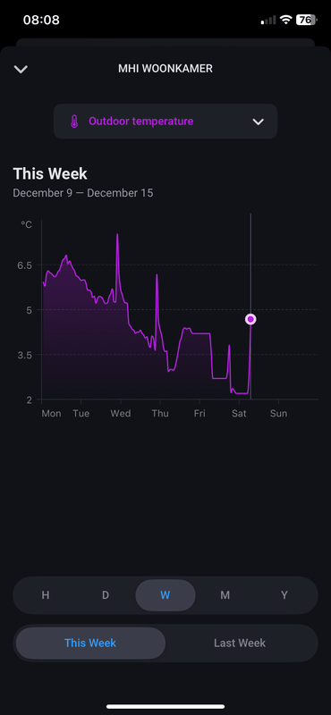

Heeft iemand anders hier ook het probleem dat temperaturen niet meer updaten?
Sinds eergisteren is er geen correcte update meer van de binnen- en buitentemperatuur. Ook na een reboot van het systeem is er één update en daarna weer een flatline.
Afbeeldingslocatie: https://tweakers.net/i/1YTV0zwHjS5xzqM3genf8TG_91I=/x800/filters:strip_exif()/f/image/ZS1jYhqA0QGc4gPGGpaow9wc.png?f=fotoalbum_large
Afbeeldingslocatie: https://tweakers.net/i/HUhfhkYrF3xrslyhmPRVLc3RSgo=/x800/filters:strip_exif()/f/image/kDjhUApq9KWweMaOEQ2BaXsH.png?f=fotoalbum_large

@lexdb De vraag is; update de airco daadwerkelijk niet meer of worden ze alleen niet doorgegeven aan Homey? ;) Wat zie je in de app van de airco?

GermanPivo schreef op zaterdag 14 december 2024 @ 08:57:
Hetzelfde, ook compleet geen updates meer in de M-Air app.
  • ThinkPad
  • Laatst online: 14:18
Krijg in Home Assistant (via de WF-RAC integration) nog netjes de temperaturen door, maar die praat lokaal met de airco's, doet de Homey dat ook?
[ Voor 16% gewijzigd door ThinkPad op 14-12-2024 10:24 ]

  • edddy
Ik heb sinds enige tijd de mhi-ac-ctrl-esphome draaien (v3, ginkage). In ha heb ik de fan speed op stil staan, nu zag ik dat dit gelijk staat aan indoor unit fan speed 3. Als test heb ik later op de afstandsbediening op Quiet geklikt. Hierna stond deze op status 2. Blijkbaar kan de afstandsbediening lager dan via de app. Staat er misschien iets niet goed in mijn config? Afbeeldingslocatie: https://tweakers.net/i/9sryGlD13XIDvcSG9CH-wU6mzew=/800x/filters:strip_icc():strip_exif()/f/image/EgtEmS2e2jqeE0N1OP67Rf4H.jpg?f=fotoalbum_large
Afbeeldingslocatie: https://tweakers.net/i/6-q5y3QmeKp_GjGd-mlf2z9XSuE=/800x/filters:strip_icc():strip_exif()/f/image/uWMDJVoYd6thALmsPUkxmWjV.jpg?f=fotoalbum_large
  • Nachtapotheker
  • Laatst online: 07:48
edddy schreef op zaterdag 21 december 2024 @ 12:58:
Ik heb sinds enige tijd de mhi-ac-ctrl-esphome draaien (v3, ginkage). In ha heb ik de fan speed op stil staan, nu zag ik dat dit gelijk staat aan indoor unit fan speed 3. Als test heb ik later op de afstandsbediening op Quiet geklikt. Hierna stond deze op status 2. Blijkbaar kan de afstandsbediening lager dan via de app. Staat er misschien iets niet goed in mijn config? [Afbeelding]
Hangt ook af van de temperatuur van de lucht, het is geen fixed snelheid maar meer een max snelheid. Hoe lager de uitblaastemperatuur hoe lager hij de fanspeed zet. Er zijn 4 standen op MHI AC CTRL maar in werkelijkheid zijn er 8.
Quiet is max 3, low is max 4, medium weet ik niet en high is altijd 8.

  • vdr01
  • Laatst online: 13:39
vdr01
MHI SRKZS-S 3.5
Nachtapotheker schreef op zaterdag 21 december 2024 @ 13:36:
Medium, de een na hoogste stand, gebruikt fanspeed 4 tot 6.

Eric-Peric schreef op zaterdag 21 december 2024 @ 18:27:
14 paginas alhier met verbruik doorgeworsteld. Maar ik kan er weinig tot geen conclusies uithalen zoals welke fan setting het zuinigst is.
Setpoint 22.5 en fanspeed 1 geeft 21 graden alhier, setpoint 21 en fanspeed 2 geeft ook 21 graden. Verbruik bij beide settings rond de 230 Wh.
Maar klopt het dat er zoveel factoren zijn die van invloed zijn dat er geen conclusie valt te trekken?
Volgens de app heb ik 2kwh gebruikt in de afgelopen 13 uur. Dat zou grofweg neerkomen op een 155Wh bij setpoint 20.5 en 20.7 graden in de huis en slaapkamer.
Nou is het best warm buiten en ik heb een 35zsx maar das wel heel zuinig. Klopt die app qua verbruik?
Wel een factor is dat de buuv ineens is gaan stoken. Mogelijk omdat de ac warmte de muren minder verwarmt?
[ Voor 6% gewijzigd door Eric-Peric op 22-12-2024 12:48 ]
