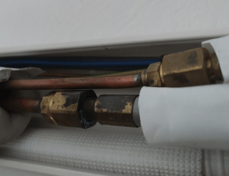

  • LED-Maniak
  • Laatst online: 13:31
Tanuki schreef op maandag 23 december 2024 @ 22:16:
Onder de afdekkap van de buiten unit was een tijd geleden (vorig jaar, toen ook koudemiddel probleem was) wel iets te merken van niet-brandschone koppelingen. Die zijn destijds wat beter aan gedraaid, sindsdien wat in de gaten houden en eigenlijk geen vettigheid meer gezien. Zag er echt in orde uit, elke keer.
Heb nog een foto terug gevonden van iemand die lekkage had bij zijn fastpipe koppeling.
Wellicht ziet het er bij jou vergelijkbaar uit.
Afbeeldingslocatie: https://tweakers.net/i/jWbuk3UyrkTzNlyhmj3cSLOkrds=/800x/filters:strip_exif()/f/image/LuBYmmEqdirmcqS6bruIqhv6.png?f=fotoalbum_large

LED-Maniak schreef op maandag 23 december 2024 @ 22:26:
Oef, dat ziet er niet zo mooi uit. Dat moet toch echt een dicht systeem zijn.
Ik neem aan dat die koppeling eruit is geknipt en is vervangen? En dat is dus een koppeling bij de binnen unit. Die zitten hier in huis dus in totaal 8 stuks. En dan misschien nog her en der ergens een koppeling om iets te verlengen of zo.
PV: Growatt MOD5000TL3-XH + 5720wp, WPB: Atlantic Explorer v4 270LC, L/L: MHI SCM 125ZM-S + SRK 50ZS-W + 2x SRK 25ZS-W + SRK 20ZS-W Modbus kWh meter nodig?
  • LED-Maniak
Tanuki schreef op dinsdag 24 december 2024 @ 09:01:
Dit was inderdaad de koppeling bij de binnenunit. Alle andere koppelingen zagen er nog prima uit en zou meer dan een jaar hebben geduurd voordat de airco er mee ophield. Het lekje was erg klein.
Uiteindelijk is hier alles los getrokken en vervangen door koper.
Met dit plaatje bij de hand zou je eens al je koppelingen kunnen bekijken. Al kan ik mij voorstellen dat dit achter de binnenunit wat lastiger is(daarvoor moet je de binnenunit deels los klikken en naar voren scharnieren).

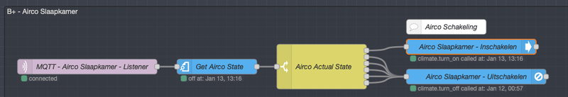

  • Grutte Pier
  • Registratie: Mei 2022
  • Laatst online: 13-10 17:30
Step schreef op maandag 13 januari 2025 @ 14:01:
Ja ik was dus ook naar hvac_mode aan het kijken, maar ik heb dan de payload uit de vorige state nodig en niet op basis van temperaturen. :)
Ik zou een virtuele switch of sensor aanmaken. Deze wordt door de state change heat of cool omgezet. Deze gebruik je voor de flow om te bepalen of je wil verwarmen of koelen. Zijn vast betere manieren zoals met Q gate oid maar hier een opzetje;
Afbeeldingslocatie: https://tweakers.net/i/zqkviydEhfBVCTP19VIqaSxsybI=/800x/filters:strip_icc():strip_exif()/f/image/yDSp6ECKNVC6ameDMXjyNfMG.jpg?f=fotoalbum_large
[ Voor 19% gewijzigd door Grutte Pier op 13-01-2025 14:22 ]
  • Acidrain
Grutte Pier schreef op maandag 13 januari 2025 @ 14:20:
Ja precies, zo doe ik het ook, Verwarm periode in mijn voorbeeld is een virtuele switch. Aleen ik zet deze zelf aan of uit
Jacobus 9 | 5KW MHI | 2x 2KW MHI | 150L Inventum, Eddi | 3600WP Enphase | Zendure 2400AC+ 8,16kWh | 450x Nera | Home Assistant

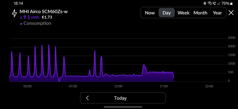

  • Registratie: Oktober 2021
  • Laatst online: 12-07 16:37
Beauty1010 schreef op maandag 13 januari 2025 @ 17:05:
Wat gebeurt er in de praktijk (lokale verschillen daargelaten) in de basis met het energieverbruik in een periode met relatief veel defrosts (zeg iedere uur 6 minuutjes)? Blijft dat ongeveer gelijk maar is er alleen minder warmte afgifte, of gaat het energieverbruik echt substantieel omhoog. Is daar iets over te zeggen als in:
- blijft nagenoeg gelijk of....
- vraagt gemiddeld echt om 30%-50% meer energie
Gr Michel
Hier gaat het verbruik omhoog, maar dat zit nauwelijks in de defrost zelf. De defrosts zijn hier vaak een minuut of 3 met een top van rond de 1000W. Na de defrost gaat de installatie compenseren voor de koude periode en gaat hard warm blazen. Hier loopt de temperatuur vaak op tot een halve graad boven de temperatuur voor de defrost. Daarvoor gebruikt de installatie hier een vermogen dat ongeveer overeenkomt met de high functie. Dat geeft dus wel extra verbruik, maar dat verdwijnt niet. Het is warmte dat in de ruimte blijft.
Voor mij is het grootste probleem dat je hoge verwarming soms weer een start geeft voor een volgende defrost 45min later. Daar komt de installatie soms moeilijk uit. Om die reden speel ik soms wat met het aantal units dat we gebruiken en/of de gevraagde temperatuur, om de reeks te onderbreken.
Afbeeldingslocatie: https://tweakers.net/i/CNaGtHvRgTlbUznLorbjcESKYSU=/800x/filters:strip_icc():strip_exif()/f/image/hCAxAs7MSkYEGFcFW6FvCYFE.jpg?f=fotoalbum_large
Gisterenavond startte hier een reeks defrosts na het lager zetten van de vraagtemperatuur. Kan toevallig zijn geweest. Maar groot deel van de nacht defrosts. Op enig moment vraagtemperatuur in de woonkamer nog een graad lager gezet, gaf nog 1 defrost maar lager. Daarna voor de zekerheid de unit in de trap uitgezet en daarna was het een poos rustig met defrosts.
[ Voor 21% gewijzigd door Sjamo op 13-01-2025 18:18 ]

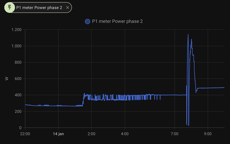

  • tweakuwe
  • Laatst online: 12-10 23:34
Sinds gister hier nu ook een 3,5kW ZSX hangen in de woonkamer. Die bevalt tot nu toe erg goed! Er is gelijk een climacontrol in geplaatst die goed werkt met de externe temperatuur sensor en home assistant.
Afgelopen nacht hield die het prima uit op een laag vermogen, ingesteld op 18 graden (eigenlijke setpoint van 20 intern dus, in de praktijk is het dan ~19,5 bij de sensor), ondanks dat het toch tot -4 ging hier buiten:
Afbeeldingslocatie: https://tweakers.net/i/HpVD6ukDBGkBNuZ3EvIkYbJc6Io=/800x/filters:strip_icc():strip_exif()/f/image/SWPywrcbVetbLnAht4KZvYEq.jpg?f=fotoalbum_large
De piek van de ochtend lijkt het gevolg van een defrost en overcompensatie daar direct na:
Afbeeldingslocatie: https://tweakers.net/i/1dPR2GY0HNW0seyBataq47uKUQc=/800x/filters:strip_icc():strip_exif()/f/image/IwHUW4xvWB9w9zIomIJ3fUnD.jpg?f=fotoalbum_large

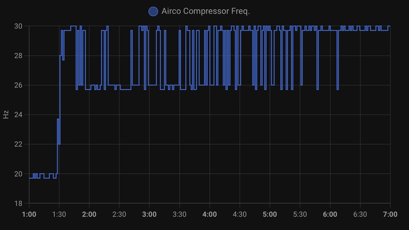

‘S nachts zat die wel flink te wisselen van frequentie:
Afbeeldingslocatie: https://tweakers.net/i/cNJXJEkdiQnwvlTTUokev_WIjGU=/800x/filters:strip_icc():strip_exif()/f/image/jTzZW1WNa13q2Xk6ot45Pp6S.jpg?f=fotoalbum_large
Is er een makkelijke manier om te zorgen dat de airco minder overcompenseert na een defrost en niet zo snel van frequentie wisselt in de compressor (en kan dat vake wisselen enig kwaad?)?
  • Grutte Pier
Ik weet niet wat jij bedoeld met frequentie wisselen, als je refereert naar je bijlage ziet dit er erg strak uit imo.
De onderstaande flow heb ik lopen om het extreme gedrag na een defrost enigszins tegen te gaan. Ik heb een extra verwarming in mijn wtw die dan tijdelijk warmere lucht geeft maar is niet noodzakelijk. Zaak is dat de airco zo snel mogelijk weer op temperatuur is. Duurt het te lang zal hij de ventilator snelheid verhogen, waardoor er meer koude lucht rondom de unit komt, waardoor de airco nog harder zal werken.
Afbeeldingslocatie: https://tweakers.net/i/O4dO7HmCWfAb8OPyDJWaxOaGS4w=/800x/filters:strip_icc():strip_exif()/f/image/cQJeTpRm7GjQwPvdwzKay8bG.jpg?f=fotoalbum_large

Ik bedoel die laatste grafiek, waarbij je ziet dat mijn airco soms heel vaak tussen 25 en 30 hz werking van de compressor schakelt. Op andere moment is dit wel heel stabiel. Het lijkt mij niet zoveel kwaad te kunnen, het is beter dan pendelen tussen helemaal aan en uit.
Op een andere manier bijverwarmen is momenteel niet echt een optie. Misschien eens uitzoeken hoe ik na een defrost tijdelijk een valse temperatuur iets onder het setpoint doorgeef. Het zal al helpen dat ik een externe temperatuursensor gebruik, dan is het niet zo'n probleem als er even wat meer koude lucht rond de airco zelf is.

tweakuwe schreef op dinsdag 14 januari 2025 @ 16:52:
Sorry, door mijn lange verhaal komt de nadruk misschien op bijverwarmen te liggen maar de focus moet op de flow in node red liggen.... Daar staat dat ik de airco vanes naar beneden richt voor x aantal minuten. Maaaar, zie nu ook dat jij gebruik maakt van een externe temp sensor. In dat geval zou ik inderdaad met een flow een graadje erbij gooien voor x aantal minuten na een defrost. Als die maar snel (dacht 3 min) binnen 1 graad van Tset komt schroeft die niet de fan speed omhoog.
Sowiezo is het extreme bijregelen voor mij toen een reden geweest om van een externe sensor af te stappen. De unit ging vaak richting vol vermogen, wat bij jou ook het geval lijkt te zijn. Tot foutmeldingen aan toe.
JarnoH schreef op dinsdag 14 januari 2025 @ 17:15:
@Grutte Pier, zou je eens willen delen hóe je met Node Red de hvac mode aanpast naar 'heat'? Mij is dat nog niet gelukt helaas, maar zou de airco ook op deze manier graag willen aansturen. Ik gebruik nu climate.turn_on, maar dan staat de airco op heat/cool.
2 voorbeelden, 1 om de hvac mode in te stellen de ander om temperatuur in te stellen
Afbeeldingslocatie: https://tweakers.net/i/pMMTucKoqCOvTHbthijE_pgOhaw=/800x/filters:strip_icc():strip_exif()/f/image/JPJgEVUQ4Bs28fXP2Q4YFQWF.jpg?f=fotoalbum_large
  • JarnoH
  • Laatst online: 13-10 21:35
Grutte Pier schreef op dinsdag 14 januari 2025 @ 18:13:
Fantastisch, bedankt!!
