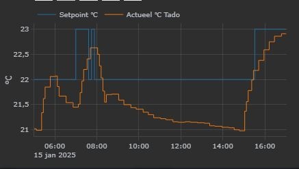

Sinds half December heb ik een MHI SRK35-ZSX draaien in de woonkamer wat erg bevalt.
Wat mij wel opvalt; de temperatuur houdt hij vaak niet constant. Er zit soms wel 1 graad tussen voordat hij denkt dat de compressor wat harder moet gaan werken. Is het regelgedrag nog de finetunen? Of heeft iedereen dit zo?
Afbeeldingslocatie: https://tweakers.net/i/PoM5FXGuQNAUvRgnpNHdnBSnGsg=/fit-in/4920x3264/filters:max_bytes(3145728):no_upscale():strip_icc():strip_exif()/f/image/I4LuKSPIHeS7pLi86uuaQTrx.jpg?f=user_large
Afbeeldingslocatie: https://tweakers.net/i/BzuLbaW_HGWYEbumzrsVhboBgG8=/fit-in/4920x3264/filters:max_bytes(3145728):no_upscale():strip_icc():strip_exif()/f/image/cxcBn3xFVaLNKD2QZqgxtMeR.jpg?f=user_large
*Blauw is gewenste waarde op de MHI.
Ter info:
-De offset is uitgeschakeld door 30 seconden de knop in te drukken tot 'bleep".
-Home Assistant stuurt elke 50 seconden de temperatuur van Tado thermostaat door naar de airco.
[ Voor 13% gewijzigd door Stefandj100 op 15-01-2025 17:10 ]

Stefandj100 schreef op woensdag 15 januari 2025 @ 17:06:
Ter info:
Hier hetzelfde probleem, heb dit recent verholpen door wat correcties uit te voeren op de temperatuur in combinatie met de compressor frequentie. Wat er met een externe sensor lijkt te gebeuren is dat hij niet goed in zijn 'actieve regeling' komt. Zoiets als:
- Draait op hoog, in mijn geval met silent rond de 56hz
- target 20C
- temperatuur komt dicht bij max, schiet er door heen
- gaat uit of op 20hz draaien
- wacht tot het weer echt veel te koud is
- gaat weer harder draaien, maar ziet geen effect
- gaat nog harder draaien
- draait weer op 56hz
- zelfde gebeurd weer.
Ik heb dit met het volgende dzevents/lue script in domoticz opgelost:
24
local tempToSend = 0;
local target = tonumber(dz.devices('MHI Kamer Target').state) + 0.4;
local tempDiff = target - dz.devices('Anna actuele temp').temperature;
if dz.devices('HMI_use_troom').state == 'Anna' then
    tempToSend = dz.devices('Anna actuele temp').temperature - 0.4;
    if tempDiff > 0.1 then
        tempToSend = dz.devices('Anna actuele temp').temperature - 0.6;
    end
    if tempDiff > 0.2 and tonumber(dz.devices('MHI Kamer compressor frequency').state) < 32 then
        tempToSend = dz.devices('Anna actuele temp').temperature - 0.8;
    end
    if tempDiff > 0.4 and tonumber(dz.devices('MHI Kamer compressor frequency').state) < 40 then
        tempToSend = dz.devices('Anna actuele temp').temperature - 1;
    end
    if tempDiff < -0.11 and tonumber(dz.devices('MHI Kamer compressor frequency').state) > 50 then
        tempToSend = dz.devices('Anna actuele temp').temperature + 0.2;
    end
    if tempDiff < -0.31 and tonumber(dz.devices('MHI Kamer compressor frequency').state) > 50 then
    end
end
Zodra hij dus zijn frequentie verhoogt laat je hem denken dat er echt iets gebeurd, dit zorgt ervoor dat hij wel in de actieve regeling komt. Zit hij daar eenmaal in kan hij bij mij voor 10 tallen uren bijvoorbeeld tussen 30 en 40 hz draaien en stuurt hij netjes op de temperatuur.
Ter info:
Ik verstuur ook vanaf de Tado thermostaat de temperatuur, zie hier:
Thijs? in "Het MHI L/L warmtepomp/airco topic"
Echter, het is van belang de Tado thermostaat niet via de API integratie uit te lezen, want ondanks dat jij elke 50 sec de temperatuur stuurt wordt de Tado huidige temperatuur van de thermostaat via de API integratie maar circa elke 10 min geupdate.

Afbeeldingslocatie: https://tweakers.net/i/IAcbcET39XcqwzQlUtsBcBqtFc8=/800x/filters:strip_exif()/f/image/1EROtRZmYkJTPH48IjjcvcrS.png?f=fotoalbum_large
Stroompiek van defrost verminderd door 2 units op stil te zetten, vanes vert up, vanes hor center of spot.
Hierdoor stijgt de temperatuur sneller doordat de unit zijn eigen lucht circuleert is mijn conclusie.
Dit gaan we automatiseren uiteraard maar was een goede test.

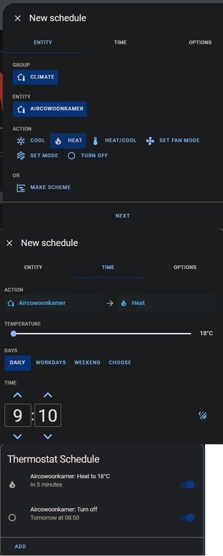

Als je niet zo handig bent met HA en Nodered kan je ook deze gebruiken in hacs:
https://github.com/nielsfaber/scheduler-component
https://github.com/nielsfaber/scheduler-card
Afbeeldingslocatie: https://tweakers.net/i/sKukU_m3d1Qraq56oSNdH9HSVYM=/x800/filters:strip_icc():strip_exif()/f/image/SYsdmnMGTlwxzvZsUAU94J7B.jpg?f=fotoalbum_large
Goedkoopste oplossing voor een externe tempsensor is zelf een ESPhome met DHT11 via ALI
deze kan je dan koppelen in HA en de sensor gebruiken in een automation met een overrule API call.

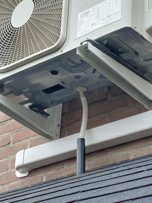

Vraagje over de afvoer van de SRK/SRC 35 ZS-WF buitenunit.
Mijn buitenunit hangt tegen de gevel op het oosten boven een schuin afdakje (zonder dakgoot) naast de brandgang en tijdens verwarmen bij + temperaturen druppelt het condens water via het dakje de brandgang in, niet ideaal maar geeft ook geen overlast. Maar nu dus met een defrost loopt er wel flink wat condenswater de brandgang in, en dit bevriest nu natuurlijk wat niet wenselijk is.
Ik heb nu het mhi afvoer elleboogje en dat zwarte dopje in het andere afvoergat geplaatst en heb onder de buitenunit een gat geboord door het dakje en een 32mm afvoerbuis geplaatst. Via een afvoerbuisje loopt het condenswater nu dus netjes de afvoerbuis in.
Afbeeldingslocatie: https://tweakers.net/i/r-DiC7IjLCgSR3CwO8i6ES55o1E=/x800/filters:strip_icc():strip_exif()/f/image/yPTiJvlgoQ3upJRkie8ZtBq6.jpg?f=fotoalbum_large
Afbeeldingslocatie: https://tweakers.net/i/wGEL4lSO9e8Ln2NU-LGRqaiExMs=/800x/filters:strip_icc():strip_exif()/f/image/caP4g7Dxo6M3X3Kgeo1lNFXy.jpg?f=fotoalbum_large
Maar ik lees in de installatie handleiding dat het zwarte dopje (grommet) niet in het 2de gat mag en natuurlijk de waarschuwing dat je het elleboogje niet moet gebruiken als er een aantal dag vorst wordt verwacht (waar ik zelf ook al een beetje voor vreesde)
Maar waar moet dat zwarte dopje dan?
En hoe voorkom ik dat dat afvoerelleboogje dichtvriest?
Hopenlijk is er iemand die met een soortgelijk dilemma zat en hier een mooie oplossing voor heeft.

Ik heb dezelfde unit, hij hangt bij mij op het balkon, er zitten geen afdekdopjes in bij mij (geen idee of de installateur die eruit heeft gehaald) condenswater valt net naast de voordeur, met deze temperatuur nog geen last van bevriezing daar gelukkig, mocht het harder gaan vriezen dan strooi ik daar gewoon wat zout, dat werkt prima. Wij leven eigenlijk achterom om het zo te zeggen dus houd het puur ijsvrij voor de bezorgers. Zit aan de kust dus hier vriest het toch al nooit zo hard als verder het land in.

Dat elleboogje gaat zeker dichtvriezen als het lang koud wordt. Maar ik zou het zo laten met het tweede gat open, dan kan het water toch nog weg. En goed in de gaten houden bij de eerste vorstperiode.

Heb gemerkt dat niet alleen door die slangetjes water doorheen gaat. Rondom hangt er ook water en ijs aan de kast.
Na de winter maar een lekbak onder maken, want de buitenunit hangt boven de achterdeur. Kon hem nergens anders kwijt.
  • esphome
  • Registratie: Oktober 2023
Hier ook een bak ijs in de opvangbak omdat de elleboog dichtgevroren was en omdat de "gommet" er nog inzat kwam er water uit het derde en hoogste gat. Balen.
Omdat afvoerput bij mij een aantal meters verderop zit verwarm ik die slang tijdens een defrost en 10 minuten daarna, dit m.b.v. een Shelly die dat schakelt. Helaas heb ik de verwarmingskabel niet om het elleboogje zitten en dat morgen dat aanpassen dan zou die niet meer moeten bevriezen.
De MHI geeft aan via een boolean waarde of er een deFrost gaande is, dus het verwarmen is zo geautomatiseerd.
In de handleiding staat dus onder "caution" dat de grommet eruit moet als het een aantal dagen gaat vriezen als je het elleboogje gebruikt. En dat klopt zoals ik gemerkt heb.
Nood breekt wet.

Blij dat wij een ZS-WA2 buitenunit hebben, dit is een nordic model. Volgens de importeur van Mitsubishi Nl schakelt er na een defrost onder bepaalde voorwaarden iets tijdelijk in om het lekwater niet te laten bevriezen.
  • Ben-i
  • Laatst online: 10-10 21:40
Duidelijk! :*) ik heb dat dopje (grommet) er weer uit gehaald zodat de bak wel kan leeglopen mocht het elleboogje dicht vriezen. (snap niet waarom dat dopje er dan wel bij zit als je hem niet moet gebruiken :? ).
Ik kwam ook dit topic tegen over warmtelinten dus mocht het elleboogje te vaak dicht vriezen is dat nog een optie.
In de diepvriescellen op mijn werk loopt er een soort dun warmtelintje door de afvoerslang zelf om bevriezing te voorkomen dat lijkt me ook wel goed werken om dat dan door het elleboogje in de afvoerslag te laten lopen.

Ik zou dat elleboogje eraf halen, en op je pvc buis gewoon een verloop naar een grotere diameter maken als trechter. Hang je die er gewoon onder, dan zal het niet gauw dichtvriezen als het bijna loodrecht omlaag valt.

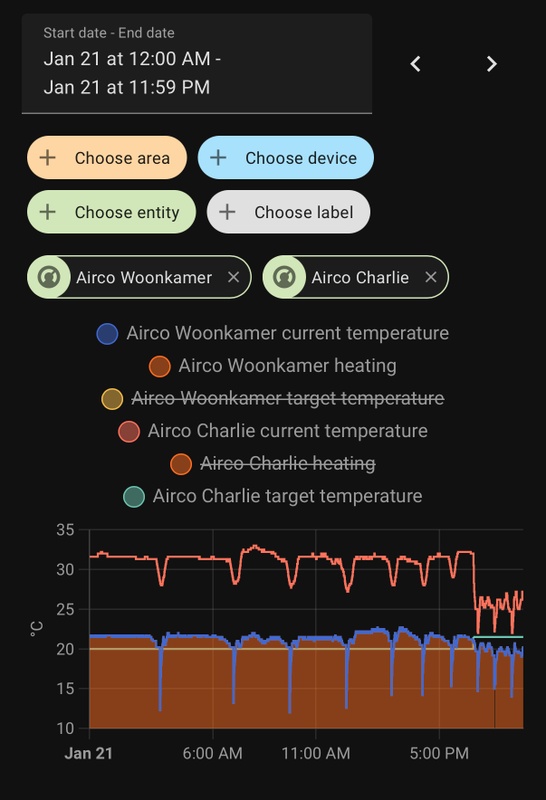

Sinds een aantal dagen dat mijn airco noet lekker loopt, misschien toch door het weer of dat er iets met de buite unit is.
Dit is wat ik terug zie in home assistant, waarbin het run lampje ff een minuut of 2 gaat knipperen.
Ik kan niets bijzonders vinden. Iemand hier een idee?
Zijn het geen defrosts?
  • Doesnotcompute
  • Registratie: Maart 2015
  • Laatst online: 06:37
Lijkt gewoon ontdooien te zijn.
  • tweakuwe
  • Laatst online: 12-10 23:34
Ik neem aan dat de temperatuur in die ruimte niet zo snel zo hard daalt. Dan is het waarschijnlijk een defrost, die heb je gewoon veel met alle mist nu. Bij een defrost wordt de binnenunit zelf even heel koud.
  • Djvdb
  • Registratie: December 2022
  • Laatst online: 09:02
DancePlaza schreef op dinsdag 21 januari 2025 @ 21:08:
Dit zijn defrosts, exact hetzeflde beeld als alle lucht/water warmtepompen afgelopen dagen. Kijk maar eens in het L/W topic.
