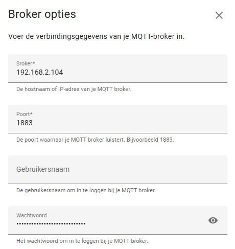

Is het mogelijk MHI-AC-Ctrl-ESPHome aan te sturen met MQTT?
Gaat het met curl commands?
Hoe kan ik de Wemos D1 Mini een commando geven?
21,9 kWh/100km
  • tukker999
  • Registratie: Oktober 2024
  • Laatst online: 23:36
Ik ben nog niet echt handig met HomeAssistant en YAML.
Afbeeldingslocatie: https://tweakers.net/i/l2xsQf01yydm2kZTpIX27gg0O2M=/fit-in/4920x3264/filters:max_bytes(3145728):no_upscale():strip_icc():strip_exif()/f/image/71noDMe7zN3axHxNHPoUtlNW.jpg?f=user_large
Ik heb in Homeassistant de broker zo gezet dat de broker van mijn rpi gebruikt wordt.
Vanuit Homeassistant kan ik MQTT berichten geven aan de algemene MHI-Ctrl.
Wat is de MQTT payload voor https://github.com/ginkage/MHI-AC-Ctrl-ESPHome
Als ik vanuit HomeAssistant een commando geef aan de airco dan levert het luisteren met mosquitto_sub -v -h 192.168.2.104 -p 1883 -t '#' niets op.
[ Voor 21% gewijzigd door tukker999 op 25-01-2025 23:50 ]
21,9 kWh/100km

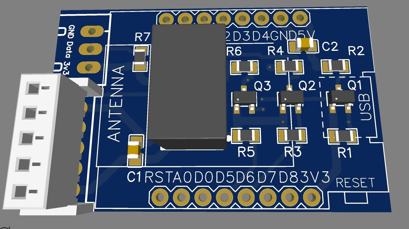

  • AUijtdehaag
@tukker999
Dit gaat wat ver offtopic maar als je home assistent hebt draaien en op de esp staat esphome code dan heb je helemaal geen mqtt nodig.
Ik wil je wel verder er mee helpen maar dan via een DM.
Een SMD versie van het bordje staat staat nu op de ginkage repository.
Kan ook direkt via V&A verkrijgen uiteraard.
[ Voor 51% gewijzigd door AUijtdehaag op 27-01-2025 15:45 ]
