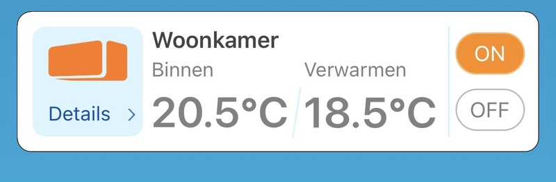

janzjanz schreef op donderdag 6 februari 2025 @ 19:46:
Yep, ik heb de app verwijderd en opnieuw geïnstalleerd. Ik zoek en probeer verder. Weet niet of je van de airco zelf ook de firmware kunt updaten en niet alleen een nieuwe versie van de app kunt downloaden.
Leegstaand pand is waarschijnlijk alleen voor de wifi modellen of nieuwe modellen.
Zelfde probleem als ik hierboven beschreef.
Leegstaand pand werkt op mijn nieuwe multisplit boven met wifi.
Is niet te vinden voor mn oudere singlesplit zonder wifi (later erbij gekocht).
Zelfde app. Toen ik de wifi modules (een oude met een nieuwe) gewisseld had, was leegstaand pand een paar sec zichtbaar en was toen weer weg. Dus dat helpt niet.
Edit: even je vorige posts ook gelezen. Je hebt de wifi module er later bij gekocht correct? En je hebt een airco uit 2024.
Dan zit er dus verschil tussen de wifi aircos en de wifiloze aircos. De wifi aircos hebben meer opties.
(Nu baal ik dat ik destijds 100 euro bespaard heb en een losse wafrac voor 50 euro erbij gekocht heb later) :( |:(
[ Voor 18% gewijzigd door xHEMANx op 07-02-2025 11:56 ]

pjotter1965 schreef op vrijdag 7 februari 2025 @ 11:24:
Mijn binnenunit SRK 3,5 KW had ook geen wifi, WF-RAC later ingebouwd.
Ik vind het ook vreemd dat de setpoint meetwaarde op hele graden wordt afgerond, maar mijn inziens wel werkt op halve graden.
Volgens is singlesplit / multisplit het enigste verschil tussen ons beiden…..
Je hebt dus 2 aircos? Een multi 5.0 met wifi die wel op halve graden kan.
En een 3.5 single, met later een wifi module, maar kan die dus ook halve graden????
MHI single-split SRK35ZS-W, '65 woning, oud dubbelglas, spouw volgespoten (wol). 76m3 woonkamer.

pjotter1965 schreef op vrijdag 7 februari 2025 @ 12:03:
Nee, 1 airco buiten-unit, een multi 5.0 ( met een 3,5 binnen-unit met wf-rac en een 2.0 zonder wf-rac )
Ik bedoelde te zeggen : het verschil tussen ons beiden dat jij een single gebruikt, en ik een multi.
Hmmm... Zit het verschil dan in multi en single? En niet in leeftijd en wel of niet wifi ingebouwd? :?
Boven heb ik een triple. Die heeft meer opties. Maar nog niet de clima daarop aangesloten. Geen zin om alles open te schroeven en te testen. :O
Is er iemand met een single split met de clima control waar de halve graden wel werken?
Dit test je door hem:
1. Als je hem op een halve graad hebt staan, een halve graad naar boven te zetten en te kijken of hij meer gaat verbruiken, zo ja, dan werkt het.
2. Als je hem op een hele graad hebt staan, een halve graad naar beneden te zetten en te kijken of hij minder gaat verbruiken. Zo ja, dan werkt het.
Als je het goed wilt doen, doe je dit meerdere malen en voor een langere tijd. Dit doe ik voor de zekerheid om uit te sluiten dat de halve graad verschil niet in de "range" valt van de halve graad erboven of eronder.
[ Voor 44% gewijzigd door xHEMANx op 07-02-2025 12:27 ]

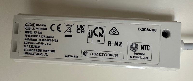

Vraag;
Het gaat om een bijgeluid van de fanrol/ventilator van de airco binnenuit, de SRK50ZS-W. Als de kamer op temperatuur moet komen zet ik de fanspeed op 2 streepjes. Is de gewenste temperatuur bereikt na een uurtje, dan zet ik de fanspeed terug naar 1 streepje. Laagste stand zeg maar. Vervolgens hoor ik een soort zoemend bijgeluid van de airco. Doe ik de airco helemaal uit en na 20 seconden weer aan op dezelfde stand, dan is dat bijgeluid weg. De filters enz zijn schoon. Als ik de airco weer op harder laat blazen en zet de fanspeed weer terug op laagste stand , hoor ik het weer. Wie herkent dit storende geluid ook? De airco is nog geen 2 jaar oud en gebruik hem voornamelijk voor het verwarmen.

Wat leegstaand pand betreft, mijn situatie:
Airco's geplaatst september 2024
Woonkamer: SRK50ZS-W (Single split) (Manufacturing year 2023)
Slaapkamer: SRK20ZS-W (Single split) (Manufacturing year 2024)
Kinderkamer: SRK20ZS-W (Single split) (Manufacturing year 2024)
Achteraf m-rac wifi modules ingebouwd icm Smart-m-air app oktober 2024
Alle 3 de units gekoppeld via de HACS\Mitsubishi WF-RAC in Home Assistant
Op de afstandbediening kan ik op alle 3 niet lager dan 19 bij verwarmen.
In de Smart-m-air app kan ik niet lager dan 18 bij verwarmen met leegstaand pand uit.
In Home Assistant kan ik wel lager dan 18 en zodra ik dat doe (vanaf 17,5) springt in de Smart-m-air app automatisch leegstaand pand modus aan.
Zodra ik een ClimaControl module van LED-Maniak inbouw (getest in de airco op de kinderkamer) springt hij na een paar seconden automatisch terug naar 18 graden als ik in Home Assistant lager dan 18 graden instel en is in de Smart-m-air app de leegstaand pand modus niet meer beschikbaar voor die airco, de andere 2 airco's nog wel.
Bouw ik de ClimaControl module weer uit dan is leegstaand pand wel weer beschikbaar en kan ik weer lager dan 18 graden.
Module van LED-Maniak heeft nog niet de laatste update dus geen idee of dat al is opgelost. Ik ben redelijk afhankelijk van de airco in de kinderkamer en die wil ik op 17 graden hebben dus daar zit hij niet meer in. Binnenkort verder testen met de airco in de slaapkamer.

  • janzjanz
  • Laatst online: 07-05 22:49
xHEMANx schreef op vrijdag 7 februari 2025 @ 11:29:
De Airco is uit 2024 en de Wifi module heb ik erop aangesloten idd. Zie foto van de wifi module
Afbeeldingslocatie: https://tweakers.net/i/0Eha7ObfxyqQi-7BSPWjEna9eqM=/x800/filters:strip_icc():strip_exif()/f/image/jEhbFdpeqj07XzIeD7LPh3VR.jpg?f=fotoalbum_large
Afbeeldingslocatie: https://tweakers.net/i/oIG_9wFpkthEo-ysv1Pby5IZE54=/800x/filters:strip_icc():strip_exif()/f/image/ohQVDnExL5GHxAqkS9yqHF3F.jpg?f=fotoalbum_large

  • Rsport40
  • Laatst online: 30-08 13:06
Rijo038 schreef op vrijdag 7 februari 2025 @ 09:33:
instellen op een halve graad geeft hetzelfde resultaat als instellen op de hele graad erboven. anders gezegd, 21,5 is hetzelfde als 22 voor de airco.
Nou hier op de MHI ZSX werken de halve graden perfect.
Stond de hele nacht op 18 graden setpoint. (is dan binnen 20c graden). Een halve graden omhoog gezet en na enkele minuten (gezien via de HomeWizard) begon hij meer stroom te trekken , en verwarmde vervolgens keurig een halve groot omhoog (20.5c graden). (Vervolgens op 19c gezet en verwarmd dan verder).
Afbeeldingslocatie: https://tweakers.net/i/l1sOCSEP0nUn1C8Qi8hcZHzg6m4=/800x/filters:strip_icc():strip_exif()/f/image/HukgWFvLfO3i9J0XX0j8wTKa.jpg?f=fotoalbum_large

  • xHEMANx
  • Registratie: November 2022
  • Laatst online: 30-08 21:27
Rsport40 schreef op zaterdag 8 februari 2025 @ 17:24:
Van 18 naar 18.5 zetten is eigenlijk van 18 naar 19 zetten.
Zet hem vannacht eens op 18.5 en morgen ochtend op 19. Dan kan je het testen.
Na een tijdje zakt de temp een halve graad. Tenminste bij mij zit hij altijd een halve graad tot een hele graad onder setpoint. Zowel met verlengde interne sensor als met de climacontrol.
Maar ik heb geen zsx. Dus who knows...
[ Voor 4% gewijzigd door xHEMANx op 08-02-2025 21:21 ]
