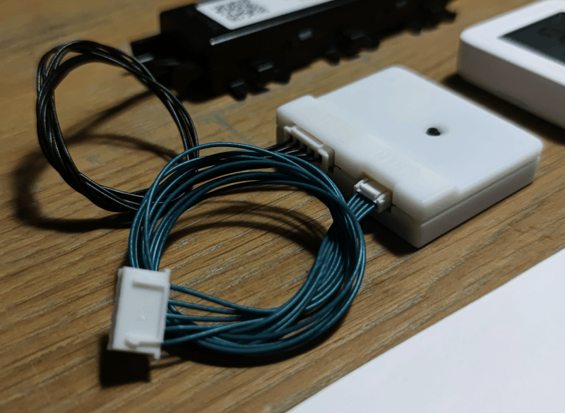

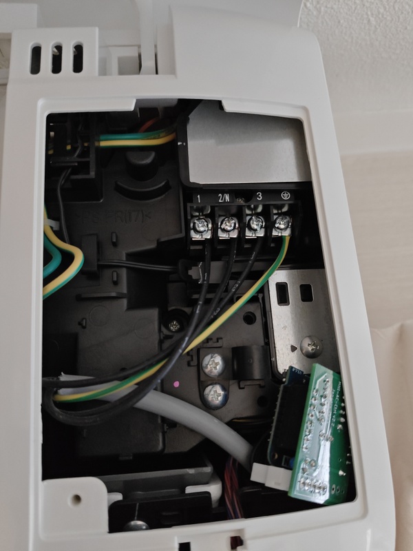

Ik draai op dit moment een MHI-AC-Ctrl-ESPHome module op een SRK wandmodel en wil ook zon module installeren op mijn SRF vloermodel. Moet ik daarvoor aanpassingen doen in de yaml gezien er functionaliteiten ontbreken zoals 3D Auto bijvoorbeeld? Of ziet MHI-AC-Ctrl dit zelf?
  • Rukapul
  • Laatst online: 22:43
FutureTrunksZ schreef op vrijdag 28 februari 2025 @ 16:52:
Je moet de optie voor USE_EXTENDED_FRAME_SIZE uitzetten. Anders werkt de module niet.
  • AUijtdehaag
@FutureTrunksZ Deze op 20 zetten

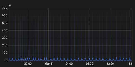

Nou ik ben het dus niet helemaal eens met het verhaal dat pendelen verkeerd is en je WP sloopt. Als ik kijk naar mijn MHI dan is het altijd 1 pendelfeest en dat is dus best normaal. Airco's pendelen dus altijd en als ik kijk naar hoe oud airco's worden dan is 20 a 25 jaar geen gekke leeftijd.
Verder als ik kijk naar een koelkast wat eigenlijk ook een WP is.(compressor met koelmiddel en alles wat er bij komt) Mijn Koelkast gaat echt elke kwartier een paar minuten aan en dan weer uit. Koelkasten worden ook makkelijk 20 jaar. Dus dat starten en stoppen slecht is voor je compressor ben ik het niet echt mee eens maar misschien heb ik het mis maar ik heb nog geen data gevonden dat wel slecht is.
Dit is mijn 5kW buiten unit met daaraan 2x 2kW en 1x 3,5kW binnenunit. Dit was vandaag
Afbeeldingslocatie: https://tweakers.net/i/-BMPJ5nTjy7zvR5JoLDGJ0RnY1c=/fit-in/4000x4000/filters:no_upscale():strip_exif()/f/image/xyjV3FDX6x4c1Nd3oKQE885y.png?f=user_large
En dit is bijvoorbeeld mijn koelkast die start echt vaak op een dag. Elke piek is een start moment.
Afbeeldingslocatie: https://tweakers.net/i/JB4Pz8fDdc0OvYamoWWDHQcndwo=/fit-in/4000x4000/filters:no_upscale():strip_exif()/f/image/LLXrZ2wihL10uMDYbG39TZfG.png?f=user_large

Ben energieverbruik in kaart aan het brengen. Voor mijn MHI SCM50ZW-W met 3 binnenunits kon ik uit oude Shelly data een verbruik van 8W halen wanneer alle units uit staan.
Weet iemand wat een MHI SRF/SRC25ZS-W verbruikt als deze niet actief gebruikt wordt?
  • Starck
Rukapul schreef op zaterdag 15 maart 2025 @ 14:13:
Mijn 35ZS-W single split doet 3 Watt wanneer deze uit staat.
  • KoningPaulus
  • Laatst online: 20:53
3W per unit (als ze WiFi hebben iig)

Ik wil graag een MHI SCM60ZS-W buitenunit laten plaatsen met SRK35ZS-W en SRK50ZS-W wandunits, en die besturen met MHI-AC-Ctrl. Nu geeft een van de bedrijven die een offerte heeft uitgebracht aan dat die wifi unit op de SRKXXZS-W tegenwoordig, sinds kort, standaard is ingebouwd op het moederbord. En dus blijkbaar dat MHI-AC-Ctrl bordje niet meer te gebruiken is.
Weet iemand misschien of dit klopt?
  • ThinkPad
  • Laatst online: 21:25
Dat klopt deels, maar dat gaat om de module van MHI zelf, de WF-RAC.
Als je de MHI-AC-Ctrl wil gebruiken dan zul je de originele module moeten afkoppelen, of voor de ClimaControl voor Mitsubishi Airco & Ecodan warmtepompen kiezen, die kan in parallel met de WF-RAC gebruikt worden.
Er is overigens ook al een prima integratie voor Home Assistant die via je lokale netwerk met de WF-RAC module kan praten. Ik heb nog geen noodzaak gevoeld om een 3rd party module in m'n units te plaatsen.
[ Voor 76% gewijzigd door ThinkPad op 31-03-2025 16:56 ]

  • AUijtdehaag
@Dalitso
Ik heb MHI-AC-CTRL bordjes waarvan het kabeltje ook in past
Dan hoeft de kap er ook niet af.
Afbeeldingslocatie: https://tweakers.net/i/mDhVV7KIvo2lsm_SWJj_muF8zuU=/232x232/filters:strip_icc():strip_exif()/f/image/KVpzIpBvTVvyIB7JFp4aGqrR.jpg?f=fotoalbum_tileAfbeeldingslocatie: https://tweakers.net/i/djLfgVlR1yUSjYGoBR5cJ1p-ddE=/232x232/filters:strip_icc():strip_exif()/f/image/vICLH67CfWZUKhyrp2nuuaMT.jpg?f=fotoalbum_tileAfbeeldingslocatie: https://tweakers.net/i/1721_5gwTpWz1VzJa9PJxaNkev4=/232x232/filters:strip_icc():strip_exif()/f/image/m43YkVcRAS3zqivLljWCElhy.jpg?f=fotoalbum_tile
Atom grove dus je kan er ook bijvoorbeeld een SCD40/41 CO2 sensor aan hangen via grove kabeltje
[ Voor 56% gewijzigd door AUijtdehaag op 31-03-2025 18:46 ]
  • Cardinal
  • Laatst online: 02:12
AUijtdehaag schreef op maandag 31 maart 2025 @ 18:39:
Heb je een plaatje hoe dat zit aangesloten?
  • AUijtdehaag
@Cardinal klepje waar de elektro aansluiting zit eraf en esp erachter en klepje weer toe?
Ding is klein genoeg om hem in verschillende posities te leggen. Ik geef een 3d printed achterkantje mee
[ Voor 49% gewijzigd door AUijtdehaag op 31-03-2025 19:02 ]
  • LinuZZ
  • Laatst online: 20:58
Afbeeldingslocatie: https://tweakers.net/i/-I7-ZjY2PzCzu_4mYy_ZXRqcD6I=/x800/filters:strip_icc():strip_exif()/f/image/AKvahHZroCdagLG6VDFobhwL.jpg?f=fotoalbum_large
Zoiets

  • AUijtdehaag
@LinuZZ
Ja bijna
Maar dan met Atom S3 en stekkertje aan de onderkant ipv dwars aan de voorkant ;-)
(1e plaatje vorige post met plaatjes. CN1 wordt dan niet meer gebruikt)
[ Voor 25% gewijzigd door AUijtdehaag op 31-03-2025 19:05 ]
  • LinuZZ
Ja oke hier zit de esp8266 nog in, ik moet nog steeds aan de gang met de nieuwe

  • Cardinal
AUijtdehaag schreef op maandag 31 maart 2025 @ 19:01:
Maar hoe sluit je hem aan? Gok: kabel uit de wifi-rac, in de module, tweede kabel naar wifi-rac of...?
  • AUijtdehaag
@Cardinal
Nee wifi rac niet meer aansluiten. Het is geen climacntrl
[ Voor 5% gewijzigd door AUijtdehaag op 31-03-2025 19:27 ]

ClimaControl heeft dezelfde basis features als MHI-AC-CTRL en daarnaast nog eigen features erbij die de ac-ctrl boardjes niet hebben. Zoals dat je de Smart-M air app kan blijven gebruiken. Draagt bij aan de "WAF"(Wife approval factor) :P
Volledig omsloten/beschermde module, eenvoudig door te lussen met een WF-RAC(Zwarte ding is dus de standaard ingebouwde module bij de -WF versie). Heb je al een WF-RAC er in zitten, dan zit het zwarte kabeltje al in je airco, dus sluit je die aan op de ClimaControl en dan gebruik je het groene kabeltje om de verbinding van ClimaControl naar WF-RAC te maken.
Afbeeldingslocatie: https://tweakers.net/i/j5rZNPIM5qshxDKmWMTYzNua1Qs=/800x/filters:strip_exif()/f/image/dxHgaRxDnTT4QPIchsYfePDP.png?f=fotoalbum_large

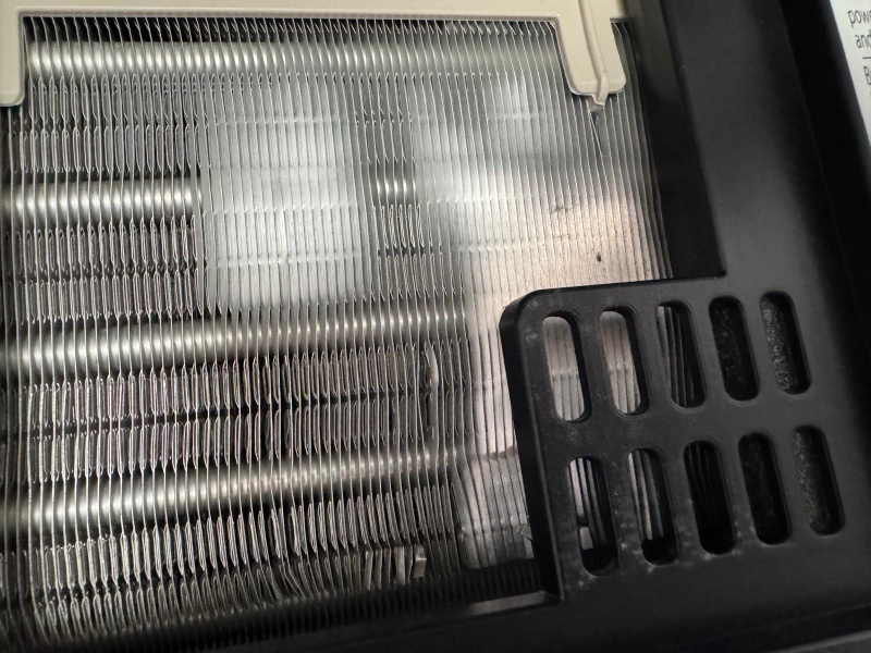

  • Bartje1983
  • Laatst online: 13-10 13:36
Hoi allemaal,
Afgelopen winter heb ik heel fijn de woning verwarmt. Maar tijdens het schoonmaken zie ik dat veel koelribben verbogen zijn. Hoe zou dit kunnen komen, en kan het kwaad?
Het betreft een SRK50ZXS-WFT binnen unit.
Afbeeldingslocatie: https://tweakers.net/i/nMB5jLMoRVFKyK7zq4BIv_0IM-4=/800x/filters:strip_icc():strip_exif()/f/image/h7ynt5HlsDpZQP8A7uoGPdhq.jpg?f=fotoalbum_large
Afbeeldingslocatie: https://tweakers.net/i/eZNV8NgDvOA8DXk0_y8HmdFTcxY=/800x/filters:strip_icc():strip_exif()/f/image/Q9NaY70Oe1hcmTINfGmxaMFw.jpg?f=fotoalbum_large
Afbeeldingslocatie: https://tweakers.net/i/wtl4F9BSGtTghdhrJHmpTr-PLxw=/800x/filters:strip_icc():strip_exif()/f/image/lmSdKP3oLuvZnb3VPAk3TnMt.jpg?f=fotoalbum_large
  • Acidrain
  • Laatst online: 16:46
Bartje1983 schreef op vrijdag 11 april 2025 @ 14:04:
Hoi allemaal,
Als je er niets van merkt qua flow kan het niet echt kwaad volgens mij. Het is in ieder geval niet schadelijk voor het systeem. Je zou kunnen proberen met een mesje/klein schroevendraaiertje het terug op zn plaats te buigen maar let op want het is wel (zoals je ziet) best kwetsbaar.
