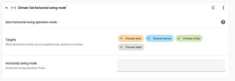

Is er ook iemand die in HASS met een script (sequence of actions, geen stukje Python ofzo ;) ) een MHI airco bedient? Via de GUI kan ik met een climate card de klepstand e.d. instellen, maar ik wil het graag in een script doen.
Doel is dat ik een script heb waarmee ik met één knop drie airco's kan inschakelen op koelen en dan gelijk de goede horizontale en verticale swing kan instellen. Maar als ik via de wizard een script bouw dan zie ik bij de horizontal swing en vertical swing geen devices of entities:
Afbeeldingslocatie: https://tweakers.net/i/W-zotYlezthTAhHYmGh_2PuOexY=/800x/filters:strip_exif()/f/image/HciKkLkz0qaRQ4qHI6pas1uJ.png?f=fotoalbum_large
Gaat om de integration voor de standaard WF-RAC module.
Als iemand een voorbeeldje heeft dan zou dit erg gewenst zijn :)

Jij gebruikt MH-AC-Ctrl, ik heb de standaard WF-RAC module erin zitten.
Bij devices zie ik de airco's wel, maar heb ik alleen deze basale opties:
Afbeeldingslocatie: https://tweakers.net/i/_7IUQ1HQPxNZ3uESlbhiwAkm-_E=/fit-in/4000x4000/filters:no_upscale():strip_exif()/f/image/bV0HXIhvG68hUZTQDMeRHJ3o.png?f=user_large
Daar heb ik helaas niks aan, want ik weet niet op welke stand ze stonden als ik de airco inschakel.
Vreemd, blijkbaar ontbreekt dit in de integration ofzo. Zoals gezegd kan het wel via de climate card en dan kan ik gewoon 'Middle' en 'Center-Center' etc. kiezen.
Misschien maar even een GitHub issue openen.

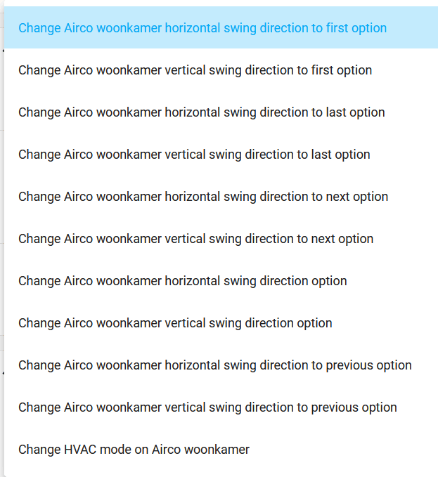

ThinkPad schreef op donderdag 1 mei 2025 @ 11:09:

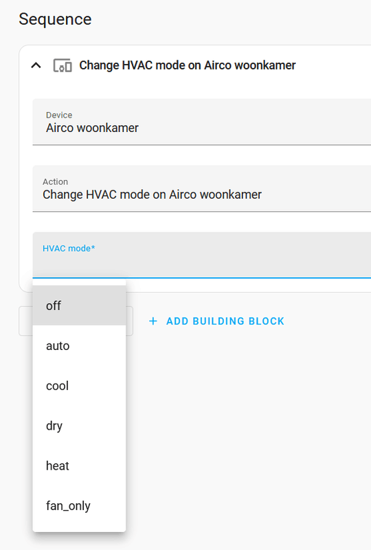

Als je "Change HVAC mode" gebruikt kan je meerdere inputs doen.
  • ThinkPad
  • Laatst online: 21:25
Esumontere schreef op donderdag 1 mei 2025 @ 11:14:
Sorry misschien mis ik iets, maar het lukt mij echt niet :X
Ik heb alleen deze opties
Afbeeldingslocatie: https://tweakers.net/i/9So5rins2gK8Lz-L47n9gAexlNU=/x800/filters:strip_exif()/f/image/Skq1HBRR9zUzhx75jYj4BtnM.png?f=fotoalbum_large
Als ik 'cool' aanklik dan komen er geen extra velden bij. Als ik de YAML bekijk:
device_id: f27xxxxxxxxxxxxxxxxxxxxxxx87d
domain: climate
entity_id: ac6xxxxxxxxxxxxx2a1
type: set_hvac_mode
hvac_mode: cool
Mocht jij dit werkend hebben: graag een screenshot/YAML.

ThinkPad schreef op donderdag 1 mei 2025 @ 11:17:
domain: climate
type: set_hvac_mode
hvac_mode: cool
Hmm, bijzonder, ik gebruik in mijn automations (airco aanzetten als teruglevering/temperatuur bepaalde waarde heeft) change HVAC mode en dan kan ik gelijk ook de temperatuur en snelheden e.d. instellen. Kan nu niet bij m'n automations, maar zal vanavond even kijken. Wellicht dat automations ook anders werken dan scripts, dat weet ik niet.

Overigens, in deze screenshot heb je geen device geselecteerd (blauwe "Choose device" knop). Wellicht dat je daarom geen entities hebt?
  • ThinkPad
Esumontere schreef op donderdag 1 mei 2025 @ 11:20:
Klopt, maar zowel bij devices als entities geeft hij aan "No matching devices found" / "No matching entities".
Net nog even geprobeerd een automation te bouwen en daar lukt het ook niet. Of ik zie de airco helemaal niet, of ik krijg alleen die "first/last/next/previous" optie. Via de climate card de airco zojuist nog aangepast, dus de connectiviteit HASS<>airco is prima ;)

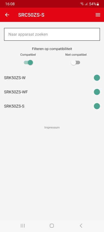

Mijn buurman kan een SRC50ZS-S buitenunit krijgen van een vriend.
Daar hoort normaal een SRK50ZS-S binnenunit op.
Die zijn er niet meer, nu worden de SRK50ZS-W binnenunits geleverd.
Weet iemand of dat gewoon werkt?
Ik doe zelf alleen Pansonic en Daikin en kom er online niet echt uit.

-Junkiexp- schreef op zondag 4 mei 2025 @ 11:35:
De W staat voor wifi dus volgens mij is het enige verschil dat er een wifi module ingebouwd zit.
Excuus, ik deed een aanname en die klopt dus niet. Aangepast.

fxs81 schreef op zondag 4 mei 2025 @ 12:56:
Zoiets dacht ik al, dat er nu standaard een wifi module inzit

-Junkiexp- schreef op zondag 4 mei 2025 @ 13:20:
De SRK/SRC50ZS-W hebben standaard geen wifi (alleen voorbereiding)
SRCxxZS-S datasheet
https://www.lumelco.pt/wp...manual_tecnico_srk-zs.pdf
SRCxxZS-W datasheet
https://www.airco-webwink...W_Technical_Manual_EN.pdf
In de app van Stulz MHI service kun je controleren welke buiten bij elkaar horen

manon schreef op zondag 4 mei 2025 @ 16:12:
Oh top dat ga ik even bekijken, erg bedankt!!

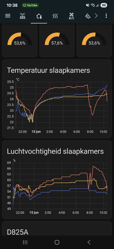

Afbeeldingslocatie: https://tweakers.net/i/ymO7NeTd7CVdTqu6CQzusIL4S1c=/x800/filters:strip_icc():strip_exif()/f/image/eofm27vPFnugHE1zqOMgUcfk.jpg?f=fotoalbum_large
Hopelijk kan iemand mij helpen. Ik ben al tijden bezig om te achterhalen wat dit veroorzaakt en hoe dit op te lossen is, helaas zonder resultaat.
Probleem:
de airco krijgt niet goed de luchtvochtigheid naar beneden, dit gaat met extreme ups en downs en als de airco uitgaat dan is de kamer vochtiger dan voorheen. Ik heb dit getest met zowel de droog stands als de koelstand. Ik gebruik geen pomp voor de afvoer, maar alles gaat via natuurlijke afloop.
Geprobeerde oplossingen:
- getest of de afvoer verstopt zit, niet het geval, als ik water onderin de binnenunit doe loopt het er buiten uit.
- airco laten schoonmaken door de installateur
- diverse standen, snelheden en ventilatorstandengeorobeerd.
Systeem:
SCM 60 ZS-W met driemaal SRK 25 ZS-WF (2 zolderkamers, 1 slaapkamer
Wat valt mij op:
De airco koelt en gaat dan weer uit, hij moduleert dus. Is dit mogelijk het probleem? Dat de unit te zwaar is voor de kamers? Airco koelt, druppels vallen langs de lamellen, maar te weinig om echt af te voeren, blijven onderin de bak liggen en als de airco dan op ventileren springt blaast het alles weer de kamer in? Zou dit het geval kunnen zijn? En is dit op te lossen?

Rooverz schreef op zondag 15 juni 2025 @ 10:47:
Wat valt mij op:
Ik heb dat ook met een ZSX 2.0 in een kleine ruimte. Hij gaat aan en uit want op zijn laagst wordt het nog te koud. Hierdoor blijft het vocht tussen de lamellen of in de bak. In de tijd dat hij uit is komt er wel verse vochtige lucht de ruimte binnen. Als hij dan aan gaat heb je ineens extra vocht.
Ik probeer het te beperken door de deur van de kamer zo open te zetten dat hij op zijn laagste stand aan kan blijven.

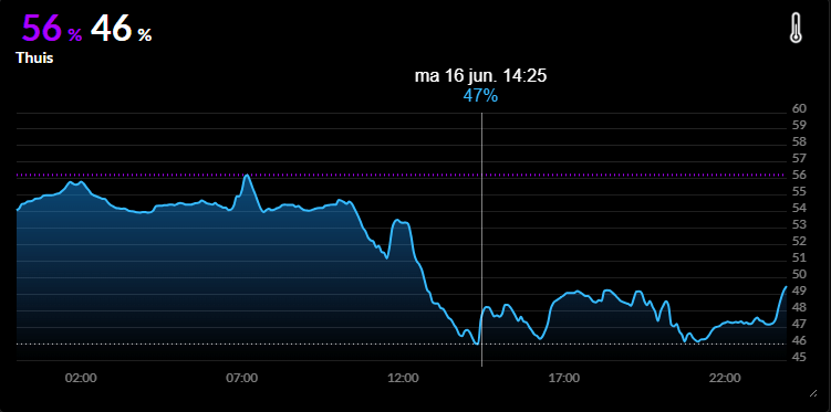

KoningPaulus schreef op maandag 16 juni 2025 @ 21:20:
Zetten jullie hem meestal op koelen of op ontvochtigen? Bij ontvochtigen werkt de buitenunit harder dacht ik?
Hier gewoon op koelen, fan op auto. Ontvochtigen nog niet gebruikt, hij hangt pas sinds afgelopen november.
Ik zie wel als hij aan staat dat de luchtvochtigheid zakt. Dat gebeurt trouwens bij zowel koelen als verwarmen.
Dit was afgelopen maandag.
Afbeeldingslocatie: https://tweakers.net/i/juTztIWIbf7CeQOpF1-kUIUETQ0=/fit-in/4000x4000/filters:no_upscale():strip_exif()/f/image/iok059c0ub6bbT1XhhtSW2BR.png?f=user_large
Afbeeldingslocatie: https://tweakers.net/i/VvCTpmHTYuIHrqt-hOtTyU-iy-o=/fit-in/4000x4000/filters:no_upscale():strip_exif()/f/image/HsJCnYC5mnzEVtZFvDawSY0p.png?f=user_large

  • Shadow_Zero
  • Laatst online: 20:13
De Pruttelaar schreef op woensdag 18 juni 2025 @ 14:06:
Bij mijn ZSX zit een temperatuurcensor in de bitenunit die ik in de MHI app kan uitlezen.
Hmmmz, toch nog even dubbelchecken of de mijne dat ook heeft (de frustratie van de app vermijd ik tegenwoordig eigenlijk maar... :') )
EDIT: geloof niet dat de SRC100ZS-S dat heeft, helaas.
