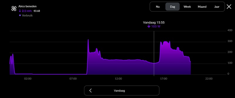

Dit gedrag herken ik niet van mijn mhi srk35zsx. Wellicht gaat het fout omdat je een te grote temperatuur probeert te overbruggen. Begin eens bij 24 graden en gedurende de dag iets verder bijstellen. Sws is het verstandig om bij warme dagen gewoon vroeg op de dag al te beginnen met koelen, er hoeft dan niet zo'n groot verschil gecorrigeerd te worden.
Hier het verloop bij mij vandaag (ingesteld op 22 graden en zo koud is het dan ook extern gemeten zo'n 5 meter verderop). Hij moduleert mooi terug naar 105 watt en dat is keurig.
Afbeeldingslocatie: https://tweakers.net/i/yY4KixK_IO-vsaSvsorIk6-Iqs8=/800x/filters:strip_icc():strip_exif()/f/image/brDa8EzoWMouOOytsyiQsy1j.jpg?f=fotoalbum_large
  • renzo4000
  • Laatst online: 14:39
De stijging iets na 17:00 is wel te verklaren omdat de over langdurig aanstond incl het gasfornuis. De unit hangt namelijk in de keuken.

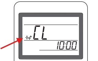

Hoe vaak laat men hier de allergeen clear en self cleaning functies draaien?
Of hebben jullie het zo ingesteld dat ie altijd aan self cleaning doet? Ik doe het nu wens per maand.

Niet. In home assistant een automatisering gemaakt met Node Red die na het koelen naventileerd om het vocht te verdampen.
Ik zou niet weten wat een allegeen clear functie extra doet in een unit met een simpel filter / mini filters / ventilator
  • ThinkPad
  • Laatst online: 21:25
Self clean zou setting zou ik aanzetten, hij laat dan na koel-/droogfunctie de ventilator nog 2h draaien om de verdamper droog te blazen (als die nog een tijd vochtig blijft kun je schimmelgroei krijgen en gaat hij stinken).
Met gesloten klep overigens, als je zelf iets bouwt met de fan-mode in home automation dan blijft de klep open en zal je dus wel luchtverplaatsing voelen.
Allergen clear lijkt mij een marketing iets, die gedachte over die twee 'filtertjes' ging al eerder door mijn hoofd :P :+

LinuZZ schreef op maandag 23 juni 2025 @ 20:45:
en nee, je kan self clean (net als de scheduler) niet meer gebruiken / aanzetten nadat je iets (mhi_ac_ctrl, wired remote, MHI wifi module) aansluit op de SPI interface. zover ik weet werkt dat dus ook niet meer op de *WF units waar wifi al "ingebouwd" zit
Het klopt dat de scheduler na inbouw Wi-Fi niet meer werkt op de afstandsbediening (maar wel via de App).
De self clean functie werkt wel gewoon via de afstandsbediening (ook na inbouwen Wi-Fi).
Hier op de ZS en ZSX serie.
Let wel op dat je dit moet inschakelen via het menu op de afstandsbediening en na vervanging van de batterijen dit opnieuw moet instellen.
Afbeeldingslocatie: https://tweakers.net/i/MwDN_LnMdWfbgMehuhfnJxOYsm8=/fit-in/4920x3264/filters:max_bytes(3145728):no_upscale():strip_icc():strip_exif()/f/image/qWp3Q9fHdYYXIqFMDbclFVCR.jpg?f=user_large

Dat maakt niets uit. De buitenunit regelt dat het goedkomt. De hele dag door zal elke binnenunit "opstarten".
De laatste dagen gebruik ik eigenlijk vooral de "Dry" modus. Dan blaast hij minder hard en heb ik minder het gevoel alsof ik in een koelcel loop. Maar dit is erg persoonlijk dus je hebt de komende dagen tijd om te proberen wat jij fijn vindt.
Okay, duidelijk. Vooralsnog ga ik dan gewoon aan de slag met mijn geplande programma.
