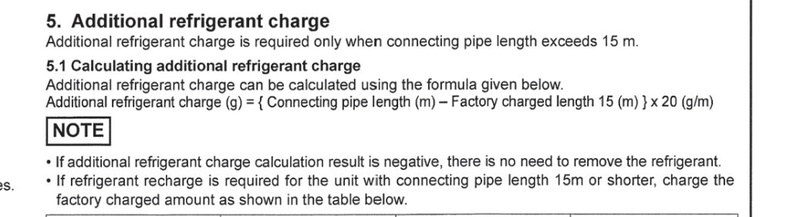

Vwb de lengte van de leiding, die is idd minimaal 3 meter, bij mij zit er ruim 2 meter opgerold achter de buitenunit omdat het stuk naar binnen nog geen meter was. Die lengte heb je gewoon nodig voor een juiste werking en daar zie je eigenlijk niets van omdat hij aan de achterkant zit.
Volgens mij hoeft dat bij de ZSX helemaal niet. Heb je een bron waarin dit genoemd staat?

Martin7182 schreef op woensdag 6 augustus 2025 @ 10:46:
Dat stond op een installatiefoldertje wat erbij geleverd zat in de doos dacht ik, de monteur heeft het me in ieder geval laten zien tijdens de installatie omdat ik me afvroeg waarom hij zo'n lange leiding mee had genomen. Minimaal 3 en maximaal 15 meter met de in het apparaat aanwezige koelvloeistof. Ik zie het ook staan bij diverse bedrijven die de airco's verkopen maar kan het niet vinden bij MHI zelf. Het koudemiddel moet wel ruimte hebben om te kunnen wisselen tussen vloeistof en gas, als je te weinig ruimte hebt dan kan dit de werking van de airco beperken dus je hebt wel een bepaalde leidinglengte nodig.

fxs81 schreef op woensdag 6 augustus 2025 @ 12:44:
Ik zie het niet in de installatiehandleiding voor de ZSX. Voor de ZS trouwens ook niet. Wel deze opmerking:
Afbeeldingslocatie: https://tweakers.net/i/SQZYLudAgWi5yEtYHhPyf6ZHiT8=/800x/filters:strip_icc():strip_exif()/f/image/X1FtgDoN2puzqVlUAmq1CUon.jpg?f=fotoalbum_large
Dus als er uit de berekening een negatief getal komt, dan hoeft er geen koelgas uit. Zo lees ik het tenminste :)

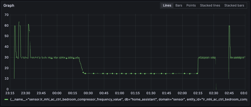

Sinds 2 jaar heb ik een SRC-20ZS-W hangen voor in de slaapkamer, wat natuurlijk helemaal top is! Ook met integratie via MHI-AC-Ctrl in Home Assistant, welke de data mooi inzichtelijk maakt.
Van afgelopen nacht bijvoorbeeld:
Afbeeldingslocatie: https://tweakers.net/i/pWm_LI3eCLpRMvMuv38dDtUwzfg=/800x/filters:strip_exif()/f/image/S5TxG5yzCyZ09RcjL38CKon4.png?f=fotoalbum_large
Wat mij opvalt is dat de compressor vaak niet lager dan 30hz terug moduleert, terwijl ik soms ook wel eens 15hz voorbij zie komen. Ik zou veel liever hebben dat de compressor wat langzamer gaat draaien en minder aan/uit momenten heeft, voor een stabielere operatie en temperatuur.
Zijn er nog tips om dit voor elkaar te kunnen krijgen? Ik draai overigens in de silent mode (buiten) om de compressor op max 30hz te houden.

thys schreef op maandag 11 augustus 2025 @ 12:49:

Hansieo schreef op maandag 11 augustus 2025 @ 12:51:
* zijdelingse vraag, waar haal je dit grafiekje vandaan?? :9 is dat het in-home die dit doet?
Vanuit Home Assistant, welke met MHI-AC-Ctrl de data uit de AC krijgt

Spelen met de instellingen, misschien de silent mode juist uitzetten en een uur ofzo de tijd geven om te stabiliseren. Fan speed auto, klep op hoogste stand etc.
Kamerdeur paar centimeter open helpt hier bij de triplesplit ook om hem continu te laten draaien, als bij alle kamers de deur dicht is dan gaat hij op een gegeven moment ook pendelen omdat hij z'n minimale vermogen niet meer kwijt kan.

ThinkPad schreef op maandag 11 augustus 2025 @ 13:19:

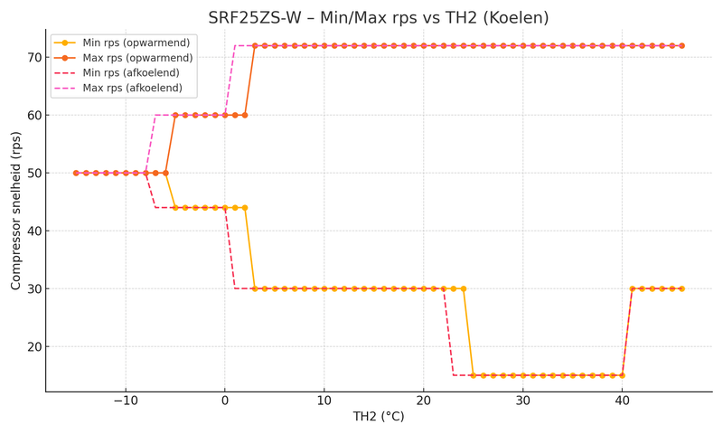

Wat ik juist zo stom vind is dat hij niet zakt naar het minimale vermogen. Hij kan dalen tot 15hz maar dat gebeurt in de praktijk bijna nooit.
Afbeeldingslocatie: https://tweakers.net/i/o0CIUZqkPtk4xpNE9MdPx4IsW2E=/800x/filters:strip_exif()/f/image/ESQDVdkksFgQr1pU5rh5uMTG.png?f=fotoalbum_large
Ik heb even moeten graven om een moment te vinden. De lange historie staat in Grafana. Maar hier bijvoorbeeld een stukje uit de nacht van 1 Juli. Een van de zeldzame momenten dat het wel gelukt is om terug te moduleren naar het minimum vermogen met de compressor op 15hz. Helaas komt dit dus zelden voor. Je ziet meteen dat het een prachtig lange run was.
In de service manual van MHI is te zien welke voorwaarden er allemaal hangen aan het verhogen van de compressorfrequentie. ëén daarvan is bij een te lage buitentemperatuur bij koelbedrijf. Dat lijkt hier te spelen. Ik heb dit ook soms. Dit zijn allemaal interne beveiligingen om bijv de compressor te beschermen. Hier doe je dus niks tegen behalve je afgifte verhogen (deur/raam open) of temp verlagen.

Aaah dank! Dan is het helemaal verklaard! Ik heb nog even teruggekeken en de nacht 1 July was inderdaad vrij warm. Bij het moduleren naar 15hz was het buiten nog net boven de 22 graden (gemeten vanuit de MHI). Later dezelfde nacht is er niet meer onder de 30hz gedraaid maar de buitentemperatuur was inmiddels ook iets gedaald tot onder de 22 graden.
Afbeeldingslocatie: https://tweakers.net/i/PinfEk8fESsaecbUrEmEeY8L5GQ=/800x/filters:strip_exif()/f/image/QGMWOU13EQp9EdPVztIKcEK8.png?f=fotoalbum_large
Afbeeldingslocatie: https://tweakers.net/i/wp9Bdw6-RwP4E_-U_6O2tLMNK6o=/800x/filters:strip_exif()/f/image/DMiZaqyKGIhBe6IaBlqUf8IW.png?f=fotoalbum_large
Leuk om het zo in actie te zien, precies volgens de verwachting dan in deze situatie :)

Ik heb even wat moois in elkaar geknutseld, ondersteund door chatgpt. De vraag wat de minimale compressortoerentallen zijn komt namelijk best vaak voor op het forum. Ik heb ze geplot in grafieken, rekening houdend met de betreffende beveiligingen.
De grafieken laten zien hoe de compressor­snelheid (rps) varieert met de buitentemperatuur (TH2), apart voor oplopend en dalend traject. Ik heb de data ook in tabelvorm.
De vorm wordt bepaald door:
- Cooling low TH2 protective control – verhoogt min rps bij lage buitentemp om bevriezen te voorkomen.
- Cooling overload protective control – verhoogt min rps bij hoge buitentemp om overbelasting te voorkomen.
- Fuzzy operation limits – laagste en hoogste snelheden bij vrij moduleren (SRF50: 12 rps, SRF25/35: 15 rps).
Hysterese tussen op- en aflopend traject voorkomt dat de compressor constant schakelt. Resetten gebeurd door uit de range te komen, of als de compressor weer stilstaat (0hz).
Ik heb geen rekening gehouden met de "Dew prevention control [Cooling]:Prevents dewing on the indoor unit."
Ik heb ze nu even gemaakt voor koelbedrijf voor de volgende units:
SRF25ZS-W
SRF35ZS-W
SRF50-ZSX-W
Ik heb sterke vermoedens dat dit dezelfde zijn als de SRK25ZS-W, SRK35ZS-W en de SRK50ZSX-W. Deze gebruiken namelijk dezelfde buitenunits (namelijk de SRC25ZS-W, SRC35ZS-W en de SRC50ZSX-w). Controleer dit gerust. Ik wil hetzelfde doen voor het verwarmen. Wellicht kunnen deze in een mooie TS terechtkomen met meer info over de MHI's.
Ik kan evt de SRK50ZS-W (de niet-X variant) ook meenemen als iemand dat wil.
De ranges van th2 (de buitentemperatuursensor) worden aangegeven als opwarmend en afkoelend. Aan de hand daarvan verander je van range namelijk.
Afbeeldingslocatie: https://tweakers.net/i/e5wJBw9l7lj1QN3e78gMXe8SrLA=/800x/filters:strip_exif()/f/image/UiUmHjarJYePAs74UovhvZBd.png?f=fotoalbum_large
Afbeeldingslocatie: https://tweakers.net/i/RbAz6DtFfOoy8H7hJjgiKvX4OQE=/800x/filters:strip_exif()/f/image/aGBBw5RZz8jr3BVHcDMvZR7W.png?f=fotoalbum_large
Afbeeldingslocatie: https://tweakers.net/i/HtaQyYpLs2pVUaDAJk_pb7_JRJk=/800x/filters:strip_exif()/f/image/LbuBjMDUlc5rGeFedYYC8hBw.png?f=fotoalbum_large

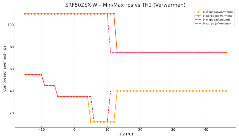

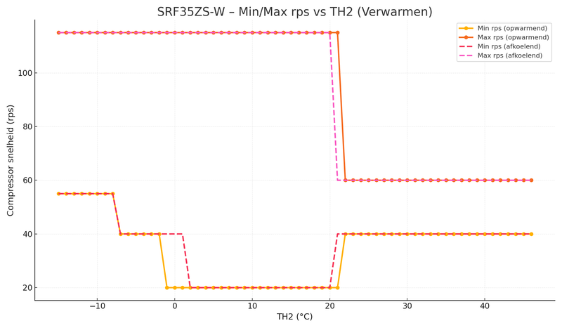

EDIT:
Ook gedaan voor verwarmen.
Hierbij wordt rekening gehouden met:
- Heating overload protective control
- Heating low outdoor temperature protective control
Afbeeldingslocatie: https://tweakers.net/i/8rSTnV7IRq0vL4S1vfVIfHPRuuc=/800x/filters:strip_exif()/f/image/xFJNj5jYFzkKeN0jDsTkQLEM.png?f=fotoalbum_large
Afbeeldingslocatie: https://tweakers.net/i/FfKRYmOPBqIASW0hYttew4rNmSo=/800x/filters:strip_exif()/f/image/eyV6ApF6BNl3jjRbhZMz0V4Z.png?f=fotoalbum_large
Afbeeldingslocatie: https://tweakers.net/i/yt6bZMg12w1cNiA9f_92b4SLRmA=/800x/filters:strip_exif()/f/image/w4np5uKf136A5rUkDapXXLg5.png?f=fotoalbum_large

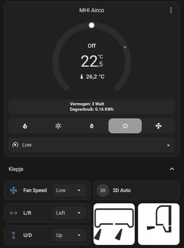

Als je het toegevoegd hebt en suggesties hebt voor de documentatie dan hoor ik het graag, via een pull request, dm of issue op git
De afgelopen periode wat lopen klussen en een simpel dashboard gemaakt om de airco via HA te bedienen. De 4 knoppen voor de modes zetten de lamellen ook meteen in de goede stand.
Met de onderste rij 'selecteer de ruimte' kan ik kiezen welke (ext) sensor ik gebruik.

Ik ben even aan knoeien geweest met Home Assistant voor de MHI, en is mij gelukt.
Afbeeldingslocatie: https://tweakers.net/i/hjurDGrLCoflvDYigwrTHB99Tvw=/x800/filters:strip_exif()/f/image/ax8StNjWDmVxXk9Ydyn2dfPT.png?f=fotoalbum_large
Ik heb een dropdown menu gemaakt aan the thermostat card, met extra functies en visueel 8)
((maakt gebruik van module ESP MHI-AC-Ctrl)
Zou mooi zijn om bijvoorbeeld silent er ook in te krijgen, maar word niet door de module ondersteund.

Super Cow schreef op donderdag 14 augustus 2025 @ 14:23:
[YouTube: HA MHI test]
Dat is wel erg nice maar zou je ook kunnen instellen dat de kleppen naar boven wijzen als je gaat koelen en naar onder als je gaat verwarmen?
Quiet mode is bij mij wel aanwezig, heb je wel de laatste versie?Afbeeldingslocatie: https://tweakers.net/i/GvbrqbHpHzwzwCF7-C1z9BYtaGM=/fit-in/4000x4000/filters:no_upscale():strip_exif()/f/image/PIHAiz2TTqLkdBdM3C2wkC9R.png?f=user_large
