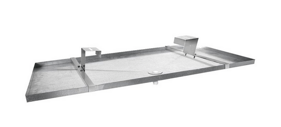

Iemand hier nog goede ideeën voor een condens opvangbak onder de MHI buitenunit?
Heb nu (zonder goed over na te denken) een plastic bak gekocht, maar bij monteren kwam ik direct de nadelen tegen.
Het heeft een platte bodem en er is geen stelmogelijkheid om afschot te creëren. Blijkt nu ook dat de buitenunit zelf niet waterpas hangt, dus het water blijft alsnog in een hoek staan en pas als er een flinke hoeveelheid verzameld is dan loopt het weg.
Ander nadeel is dat er maar maximaal een slang van 20 mm op past. En zo'n bak is ook een goede bladvanger dus verstopping om de haverklap.
Nu heb ik deze gevonden, maar heeft dezelfde nadelen, alhoewel het lijkt alsof er een soort afschot in zit.
Afbeeldingslocatie: https://tweakers.net/i/r_AwNg9yP1xojcxMOH5YYj4E7VE=/fit-in/4000x4000/filters:no_upscale():strip_exif()/f/image/l3zRF5QkelvJ9SNMl3nOmlZ3.png?f=user_large
Het enige voordeel is dat ie van gegalvaniseerd staal is, dus is het eenvoudiger om hem te modificeren, zoals andere ophanging maken en grotere afvoer in solderen.
Want dat tuitje, wat er nu zit, heeft nog een drempel ook.

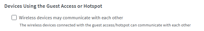

Ik vermoed inderdaad ook een netwerkprobleem, want in mijn reguliere netwerk doet de esp het prima nu.
HA zit inderdaad in het reguliere netwerk... kan een gast-client niet communiceren met de het reguliere netwerk? in dat geval ben ik het verkeer gaan opbouwen vanaf de start...
Of zou het een default instelling zijn van de fritzbox 7590? verbindingen blokkeren.
Zou ik dit dan moeten aanvinken? Dat kan ik natuurlijk makkelijk proberen door de boel weer te compilen en te flashen, maar als iemand het antwoord weet...
Afbeeldingslocatie: https://tweakers.net/i/xqKW-uKyO5Ta87S4Ah-P-G26pq4=/fit-in/4000x4000/filters:no_upscale():strip_exif()/f/image/pjZ2yFY2a5xt33ZDpE2nVj4D.png?f=user_large
maar goed, dit heeft eigenlijk niet zo veel meer met de MHI te maken... }:|

  • Hmmbob
  • Laatst online: 14:42
Adam1980 schreef op dinsdag 19 augustus 2025 @ 23:34:
Klopt, dat is nou juist precies het hele idee van een gastnetwerk, dat de clients daarop niet bij je reguliere netwerk kunnen komen...
Edit: als je ze per se in een ander netwerk wil hebben, moet je je of in VLANs of in aparte SSIDs gaan verdiepen. Als dit je allemaal niets zegt, zou ik ze gewoon in je hoofd netwerk hangen. Het voordeel van esphome is dat het allemaal lokaal is, zeer beperkt risico dus.

  • HugoStiglitz
  • Laatst online: 16:46
JukeboxBill schreef op dinsdag 19 augustus 2025 @ 20:47:
Ik weet even niet zo goed wat de bak op moet lossen? Je unit hangt scheef waardoor er water blijft liggen. Kun je dat niet beter oplossen? Dan werkt de afwatering wel van de unit. Eventueel kun je dan de waterafvoer voor de buitenunit aansluiten als je het water ergens anders heen wil hebben.
Alternatief kan zijn een gaatje boren waar nu water blijft staan. Kan het er daar uit. Op een vervelende plek? Stukje afvoerbuis wellicht daar onder voor de water afvoer?
Overigens klinkt dit als een winter probleem met koelen zou je geen vocht in de buiten unit verwachten.
  • JukeboxBill
  • Laatst online: 17:31
HugoStiglitz schreef op woensdag 20 augustus 2025 @ 08:50:
Het is inderdaad bedoeld voor de winter situatie, want dan komt er ook water van de warmtewisselaar en de buitenkant van de kast op het moment dat het weer gaat dooien.
Ik kan ook wel met allerlei kunst en vliegwerk het oplossen, maar ik wil een solide oplossing, vandaar mijn vraag of er betere opvangbakken te vinden zijn.
De buitenunit zelf heb ik al zo veel mogelijk waterpas gesteld, maar de draagconstructie zelf valt niets aan te stellen in langsrichting.

  • JukeboxBill
hvwees schreef op woensdag 20 augustus 2025 @ 10:07:
Ik moet eerlijk bekennen dat ik nog niet de onderkant van mijn buitenunit bekeken heb, maar kan er niet een tuitje in het gat gedraaid worden om er vervolgens een buisje of slang aan vast te maken om het condens water af te voeren ?
Hier staat de buitenunit op het balkon, tijdens verwarmen zal het over het balkon richting de goot lopen en uiteindelijk in de hwa. Bij vorst zal het balkon een ijsbaan worden, maar dat zijn de momenten dat ik toch niet top het balkon kom.
Dat tuitje had ik er ook aan zitten, maar in de winter is dat niet genoeg bij verwarmen. Tijdens de ontdooicyclus komt er niet alleen uit dat tuitje water. Bovendien bevriest dat vrij snel en raakt het alsnog verstopt. En het is te nauw om er een verwarmingskabel doorheen te krijgen. Die zijn tamelijk dik en stug. Zelfs in de verdere afvoer moest ik 2 45 graden bochten aan elkaar doen omdat anders de kabel een te kleine bocht moest maken.
En aangezien ik de airco in principe alleen voor verwarmen heb gekocht is dat een hinderlijk euvel. Want gek genoeg blijft het ding nog best goed verwarmen, ook al zit ie onder het ijs. Zal de efficientie wel niet optimaal zijn, maar toch.
Alleen bij ontdooien komt er een plens water van af en het meeste gaat dan niet door het tuitje.
Gelukkig vriest het niet al te vaak in NL.
  • esphome
  • Registratie: Oktober 2023
Het tuitje was bij ook bevroren en had dus ook een blok ijs in de opvangbak. Ik gebruik de verwarmingskabel aan de buitenzijde van het tuitje en die verwarmingskabel ligt dan ook onder de afvoerslang naar het putje.
De slang is altijd open gebleven en het blok ijs kon ik ontdooien door warm water in een plantengieter te doen en toen ventilatie rooster eraf was. Ik kon de warme straal precies richten waar het tuitje zat.
Natuurlijk de airco stond helemaal uit als ik ontdooide. De kabeluiteinden moet je water vrijhouden want er staat 240Volt op dus goed werken met krimpkous (dubbel). Dubbel is krimpkous en daarna aan beide zuiden van die krimpkous nogmaals twee kortere stukken krimpkous er overheen.
Verwarmingskabel: https://www.kleinveeservi.../broedmachine-verwarming/
En niet voor de verwarmingselementen gaan. En alleen doen als je ook vertrouwt bent met elektra.
Nood breekt wet.

  • Chatslet
  • Laatst online: 10:36
Naspoelen is onnodig kan zelfs problemen geven. Het gaat er om dat het in de goot achter de lamellen ligt. Condenswater komt er dan vanzelf wel bij. Ga je naspoelen dat spoel je het zo de afvoer in waar het een verstopping kan veroorzaken.
