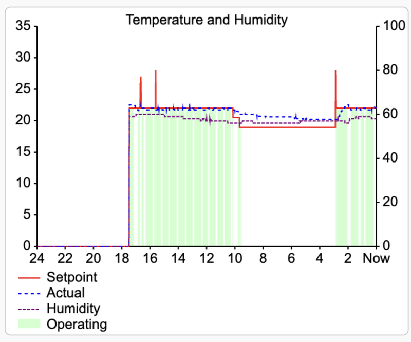

Goedemiddag allemaal,
Ook ik ben nu trotse eigenaar van een MHI multisplit systeem.
SCM45ZS-W buitenunit met een
SRK35ZS-WF in de ingang om voornamelijk bij te verwarmen (dit had een 25 moeten zijn maar ergens is er iets fout gegaan…) en een
SRF25ZS-W in de slaapkamer om alleen te koelen.
Aangezien de vloerunit geen WiFi module had heb ik er 2 stuks ESP voor ESPHome bijbesteld via V&A en die werden netjes voorgeprogrammeerd binnen een dag geleverd door AUijtdehaag.
Module in de vloerunit gezet met wat hulp van foto’s die hier in het topic geplaatst waren en werden direct herkent door HA en draaien prima.
Na het inbouwen dacht ik, dat waarschijnlijk één module ook voldoende was geweest aangezien ik nu bijna alle gegevens van de buitenunit al binnen krijg via de unit op de slaapkamer.
Vandaag even wat aan het spelen geweest en wat zie ik daar....de originele module en de ESPHome geven verschillende waardes door voor dezelfde buitenunit.
Iemand dit al gezien? Ik ben het hier op het forum niet tegengekomen.

Mdeppie schreef op vrijdag 12 september 2025 @ 14:57:
Ze lijken wel precies gekoppeld, maar dan met een offset. Overigens geeft de MHi de temps met een maximale presisie van een kwart graden. dus 10, 10.25, 10.50, 10.75. Dus 10.8 zou niet moeten kunnen.
Is de compressor frequentie etc wel hetzelfde?
[ Voor 4% gewijzigd door TereZz op 12-09-2025 15:50 ]

TereZz schreef op vrijdag 12 september 2025 @ 15:49:
1 meting is nog van de originele Wifi module vanaf fabriek en de andere via ESPHome.
Heb net via een data export de waardes vergeleken, hier zie je, dat de ESP inderdaad in stappen van 0,25 werkt maar het module vanaf fabriek dit niet doet.
De compressor kan ik dus nog niet vergelijken. Die data zit niet in de FabrieksWiFi.
Blijft raar dat er verschil in zit van meer dan 1°C.
  • LED-Maniak
  • Laatst online: 17:18
De formules die in dat project zijn gekozen voor verschillende sensoren komen niet helemaal overeen met de formules die MHI gebruikt(deze zijn uiteraard niet gepubliceerd door MHI). Dus een van de twee als waarheid aannemen en de ander negeren.
[ Voor 6% gewijzigd door LED-Maniak op 12-09-2025 21:18 ]
De buitentemperatuur is toch de temperatuur sensor in de buitenunit. Die geeft hier ook in tienden graden de temperatuur weer.
De temperatuurregeling/meting voor het besturen van de binnenunit gaat in kwart 0,25 graden en daarom zijn de meting van de temperatuur daar dan ook in 0,25 graden.
Nood breekt wet.
Sinds ik alles van esphome mhiacctrl geupdate heb naar de laatste versies zie ik ook 0.3 0.5 0.8 bij temperatuur. Ik gok dat ze het afronden nu op 1 decimaal.

LED-Maniak schreef op vrijdag 12 september 2025 @ 21:17:
Ik wil best voor iemand die de formule voor de buitentemperatuur aan kan passen een aantal dagen meten, zodat wij een betere multiplicator vinden die past. Hierbij ga ik er dan vanuit dat wat MHI aan data levert de kloppende data is.
Data die niet klopt maar als waarheid aannemen passen niet bij mijn technische achtergrond (of was het mij OCD brein...hmmm...). :o
Maar goed, straks zit in de 2de unit ook een ESPHome boardje en dan zie ik het verschil niet meer...

@Mdeppie De binnenunit werkt met 0,25 stappen omdat de aansturing ook in 0,25 werkt. De buitenunit geeft waardes terug in tienden.
Als je een externe temperatuursensor aansluit op het MHICtrl boardje dan zijn die gelezen waardes tot ver achter de komma. Gebruik je die waardes dan voor aansturing van de binnenunit dan worden die weer afgerond op kwarten of halven.

  • LinuZZ
  • Laatst online: 13:49
Mdeppie schreef op zaterdag 13 september 2025 @ 11:49:
Ik zie ook verschil met wat de unit aanlevert, meer data is beter dus als je data aan kan leveren graag! Kan in een dm of als git issue

  • Mdeppie
  • Registratie: Juni 2017
  • Laatst online: 03-07 15:02
esphome schreef op zaterdag 13 september 2025 @ 12:26:
Dat zal best maar verklaard nog geen afwijking van hoger dan zeg maar 0,5 als afrondingsfout.
Dan is “aannames bij benadering tijdens reverse engineering en dus een net iets verkeerde omrekenfactor” aannemelijker.

LinuZZ schreef op zaterdag 13 september 2025 @ 12:55:
Ziet er vandaag trouwens al beter uit dan gistern...ik zal zo de csv data via een DM sturen.

  • esphome
  • Registratie: Oktober 2023
Mdeppie schreef op zaterdag 13 september 2025 @ 13:47:
Ik heb in de code gekeken en de ontvangen waarde wordt 94 afgetrokken en dan door vier gedeeld:
outdoor_temperature_.publish_state((value - 94) * 0.25f); // 20240113
//outdoor_temperature_.publish_state(value * 0.327f - 11.4f); // 20231101
Staan er bij jou dan in beide modules dezelfde software? Er zijn verschillende versies geweest van de bovenstaande calculatie. Dat kun je zien aan de "//" die aangeven dat regel nu niet meer actief is.
Update: als de deling door vier is dan heb je inderdaad stappen van 0,25 en 10,75 afgerond is dan 10.8 dit omdat er gekozen is om in tienden weer te geven en niet met twee cijfers achter de komma.
Mijn waarneming strookte dus niet met wat er in de communicatie word gezonden in verpakt bytes.
[ Voor 15% gewijzigd door esphome op 13-09-2025 16:27 . Reden: Toch kwarten ]

  • Mdeppie
esphome schreef op zaterdag 13 september 2025 @ 15:58:
Ik snap de vraag over de software niet helemaal.
Ik heb één buitenunit (multisplit) met 2 binnenunits.
Beide binnenunits hebben een andere module maar meten beide de temperatuur van één buitenunit. (buitentemperatuur)
Airco ingang is met een originele MHI Wifi module
Airco slaapkamer is met een ESPHome module, net geleverd.
Ik hoop het zo duidelijk is

  • ThinkPad
  • Laatst online: 07:50
ThinkPad schreef op dinsdag 6 mei 2025 @ 19:46:
Dank nog hiervoor. Heb met jouw code ernaast nog wat zitten rondklikken in de automation editor en is nu wel gelukt. Heb een script gemaakt om op 3 slaapkamers met één klik de airco's aan te zetten en de kleppen horizontaal/verticaal goed te zetten. Nog niet getest, kids liggen op bed :P
En ook een anti-pendel automation gemaakt:
Dit werkt nog steeds prima, nu met het milde weer is er wel warmtevraag, maar gaat de unit wel telkens pendelen. Met de automation in Home Assistant is dat gereduceerd tot één keer per uur:
Afbeeldingslocatie: https://tweakers.net/i/18X9pSZWjmKQnzG8iVwmW26Ft70=/fit-in/4000x4000/filters:no_upscale():strip_exif()/f/image/rkBRrMrShIj44t1Rkxq3ETj0.png?f=user_large
YAML:
24
25
26
27
28
29
30
31

Ik had de trigger eerst op 3 min. staan, maar zag dat dat net te lang was, waardoor hij niet ingreep. Nu met 2m30 wel.
Er valt natuurlijk te discussiëren over het nut hier van, of hij het setpoint in de kamer wel een beetje kan handhaven, of hij hierdoor niet juist hoger in vermogen gaat draaien etc. Maar het feit is wel dat zonder deze automation onderstaand pendelgedrag het resultaat is, en dat lijkt mij sowieso niet bevorderlijk (naast dat het irritant is omdat ik een ZSX heb en bij pauze warmteafgifte die onderste klep steeds *bzzzzzt* omhoog gaat en 3-4 minuten later bij verwarmen weer *bzzzzzt* naar beneden, irritant).
Afbeeldingslocatie: https://tweakers.net/i/mM-Rwz_jNnRlD93SsUFs3JeZpfI=/800x/filters:strip_exif()/f/image/gzyWVW8P5u4YZYGA2MRJgRtK.png?f=fotoalbum_large
Maar de mooiste dagen zijn toch wel zoals onderstaand, helemaal als er dan ook nog wat zon is waardoor de unit volledig op zonnestroom kan draaien:
Afbeeldingslocatie: https://tweakers.net/i/k-Xf017vbezBfX51wNgnfPIv5aU=/800x/filters:strip_exif()/f/image/BB6Gie1mFdrVnkDX6ZEUKo4V.png?f=fotoalbum_large
Komt helaas niet zo heel vaak voor, warmtevraag binnen moet vrij gering zijn en buitentemperatuur ook binnen juiste waardes zodat hij het minimum vermogen niet omhoog gooit.

Ik verwarm de huiskamer nu naar 21 graden en de airco deed afgelopen 24 uur 3 keer per 2 uur stoppen/bewegen van de vanes/pendelen omdat hij zijn vermogen niet kwijt kan.
Hij draait verder op 1.1A dus 253Watt voordat hij er mee ophoudt. Is een SCM50 met 2x SRK35.
Dat gezoem valt dan heel erg mee. Alleen is dit dan wel met extra sensor. Zonder sensor bleef mij maar gaan.
Groen is wanneer de unit operationeel is. Horizontale schaal is per 2 uur. Dit kan nog verminderd worden als je de temperatuur hysterese wat ruimer zet. Die staat nu behoorlijk strak. In plaats van pendelen gaat de temperatuur in de ruimte wat meer schommelen, maar dit verminderd wel het aantal aan/uit momenten.
De rode piekjes zijn als iemand in huis met zijn tengels aan de afstandsbediening zit en denkt dat instellen op 28 graden een goed idee is. De airco zet hem dan automatisch terug op een fatsoenlijke waarde. :+
Afbeeldingslocatie: https://tweakers.net/i/kyDHUrm-IwYQOeom9L9qFF4-zLo=/800x/filters:strip_exif()/f/image/8IMdOeOLfJ4cKccgvXvhswx1.png?f=fotoalbum_large
