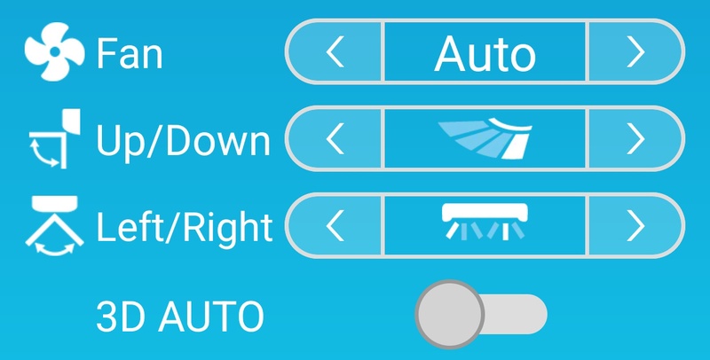

KoningPaulus schreef op maandag 20 oktober 2025 @ 22:08:
Even uit interesse. Welke van de vier verticale settings pakken jullie in de mhi app?
Tijdens verwarmen zijn dit mijn instellingen:

hvwees schreef op dinsdag 21 oktober 2025 @ 00:14:
Krijg je de hele ruimte zo goed warm?
Ik heb hem op de tweede stand van boven gezien, om de kamer wat meer te vullen (L vorm, airco hangt in het korte deel van de L). Uiteraard op zoek naar de beste setting. Links rechts altijd vast staan op deze stand.
Afbeeldingslocatie: https://tweakers.net/i/I3wfo4eaZZDX1ykSMpxCSaWHEnc=/232x232/filters:strip_exif()/f/image/XKGFt6Iwb7dsGlPpuPYh84bn.png?f=fotoalbum_tile

@KoningPaulus Je kan hem het beste zo ver mogelijk naar beneden laten plaatsen, gezien warme lucht (weer) omhoog gaat.
Ik persoonlijk heb hem 1 standje hoger, wegens een kast die eronder staat. Ik merkte dat hij ging pendelen door de kast, na aanpassing geen probleem.

KoningPaulus schreef op dinsdag 21 oktober 2025 @ 07:48:
Tot nu toe krijg ik de ruimte er prima mee warm.
Je kan het beste warme lucht naar beneden laten blazen, warmte stijgt immers op.
In de zomer staat de klep op de hoogste stand om dezelfde reden (koude "valt" naar beneden).

Naar beneden blazen begrijp ik uiteraard. Maar bij een grotere woonkamer, 60m2, wil je toch ook dat de warmte de kamer in geblazen wordt? Ik hou nl verwachten dat je sneller een bubbel krijgt als je hem volledig naar beneden laat blazen

KoningPaulus schreef op dinsdag 21 oktober 2025 @ 10:57:
Ik zou nl verwachten dat je sneller een bubbel krijgt als je hem volledig naar beneden laat blazen
Externe sensor gebruiken (y)
Nee, uitgangspunt bij verwarmen is echt helemaal naar beneden. Maar je kan dit zelf het beste testen door 2 dagen achtereen uit te proberen in beide standen (wel zoveel mogelijk onder dezelfde omstandigheden natuurlijk) en dan het vergelijk te maken. Er zijn zelfs mensen die met een extra (plafond) ventilator werken om de lucht gelijkmatiger in een grote ruimte te verspreiden.
  • hvwees
Mijn woonkamer is +/- 48m2 / +/- 125 m3, de vorm is redelijk rechthoekig (er is wel een “hap” uit).
Ik heb gekozen voor een 5kW terwijl de bedrijven die ik over de vloer heb gehad ook zeiden dat 3,5 kW voldoende zou zijn. Ik ben voor een stapje groter gegaan om als het moet ook de woonkamerdeur te openen en de rest van het appartement ook nog enigszins te kunnen koelen/verwarmen.
Afgelopen zomer heeft de deur veel open gestaan zodat de koelte ook nog wat verder de woning in kwam, dat ging prima.
Ik heb nog niet gemerkt dat er “een bubbel” ontstaat. Warmte stijgt toch wel op, dus ik denk dat dit wel mee valt.
Wel moet ik even vermelden dat de unit er pas sinds afgelopen april hangt en ik er nu pas voor het eerst mee ga verwarmen.
Als de vorm/grootte van je te verwarmen ruimte te “onhandig”/groot is, kan je ervoor kiezen om 2 kleinere units te plaatsen uit elkaar, maar ik denk dat dit al een gepasseerd station is voor je.

Ik heb dus een plafondventilator er voor hangen. Daarmee kan de ventilator op de unit laag blijven en heb ik dus minder geluid en bovendien goed verspreide warmte ondanks dat het ding niet bepaald centraal in de kamer hangt.
Als nacht of afwezigheid verlaging zet ik het op de laagste stand (18 gr) en die ventilator uit. Of te wel gebruik ik dan de bubbel om minder energie te gebruiken.

De warmte verspreid zich tot nu toe prima door de hele ruimte met dus de een na hoogste instelling in een vrij grote ruimte. Maar juist daarom benieuwd naar andere ervaringen. Helemaal naar beneden ga ik niet doen, dat gaat vermoedelijk niet goed werken voor mijn ruimte. Maar één tik lager kan ik uiteraard eens proberen en vergelijken.
Gewoon proberen, de laagste stand is ook maar 55°. Als er hier niets voor de unit staat, dan werkt de laagste stand prima bij verwarmen.

hvwees schreef op dinsdag 21 oktober 2025 @ 10:01:
Is het niet zo door bij koelen de klep in een vaste stand te zetten er meer condensvorming optreed wat weer als resultaat druppelvorming kan krijgen met alle gevolgen van dien? Mij is altijd geleerd zoveel mogelijk 3d auto bij koelen en niet te lang in een vaste stand.
  • hvwees
glas86 schreef op woensdag 22 oktober 2025 @ 19:49:
Afgelopen zomer heeft die soms zelfs 24/7 aangestaan met de klep op de hoogte stand, geen druppel gezien.
De druppels ontstaan ook aan de condensor in het apparaat, ik heb aan de binnenunit nog nooit vocht kunnen ontdekken. (Dat wil ik graag zo laten 😊).
