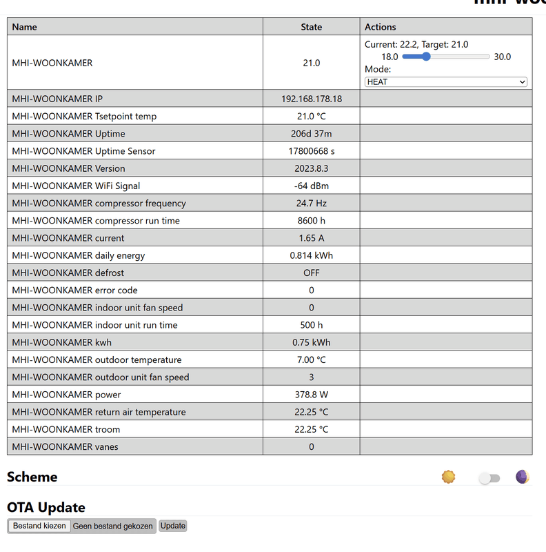

Ik heb zelf MHI-AC-CTRL.... Waarbij ik via home assistant de temperatuurmeting van de airco elke X seconden overschrijf met de temperatuurmeting van de nest-CV-thermostaat. Die hangt buiten de luchtstroom van de airco, op ooghoogte. En dat werkt voor ons goed.
je wil dus een externe sensor. De makkelijkste manier is die van MHI zelf waarbij je eigenlijk een "thermostaatknop" zoals met een CV krijgt. De sensor zit dan daar in ipv in de unit.
Als je dat lelijk of te duur vind, kom je bij MHI-AC-CTRL (wat puur bediening is, maar waarmee je met externe apparaten dus de interne temperatuurmeting overschrijft) of ClimaControl (waar ik geen kennis van heb)
Welke waarde overschrijf je dan precies? Ik wil dit ook eens proberen.

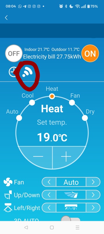

@ThinkPad wij hebben dezelfde units (en van dezelfde leverancier 😏), hier ook de 35ZSX in de woonkamer en keuken (1 ruimte) met de hele dag hetzelfde lage verbruik. De SCM41 staat uit, die 3 units hangen op de slaapkamers.
Afbeeldingslocatie: https://tweakers.net/i/XpLralvDMFaKuvXv7FyM0w12sVw=/x800/filters:strip_exif()/f/image/QycEvdRHKGnl9Kuz0DwVhSwC.png?f=fotoalbum_large

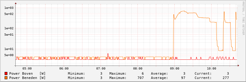

  • Allowee
  • Laatst online: 23:18
Van het weekend een externe ntc opgehangen. Wat een verademing. Unit blijft verwarmen, met flink vermogen, tot het warm is.
Gaat daarna wat pendelen om het warm te houden. Dat ligt waarschijnlijk ook aan de locatie van de sensor.
Afbeeldingslocatie: https://tweakers.net/i/VqcnfSjpcyABdNOTkc920n1laJw=/800x/filters:strip_exif()/f/image/TDDfGxM3SWllDqixnegTt2X5.png?f=fotoalbum_large
MikroTik RB4011iGS+5HacQ2HnD-IN, MikroTik cAP AX, SRK25ZS-WF, SRK35ZS-WF + CC, 2250Wp, MT Venus E v3 + Shelly EM
  • ThinkPad
  • Laatst online: 21:54
Gewoon een 5KΩ NTC aan een langer touwtje aansluiten op de connector waar normaal de interne sensor zit ingeprikt? Zo heb ik dat bij m'n airco op zolder (hangt in de nok) ook gedaan, mooie low-budget oplossing zodat hij de kamertemperatuur een stuk beter kan meten. Verloopkabeltje gemaakt met een JST-XH male-female snoertje van AliExpress zodat ik de originele bekabeling intact kon laten.
In de woonkamer heb ik een ClimaControl: Slimme besturing voor airco's geplaatst met een handige draadloze thermometer die aan de andere kant van de kamer staat.
Mooie schaal op de linkeras van je grafiek trouwens :+
[ Voor 24% gewijzigd door ThinkPad op 10-11-2025 10:13 ]
  • Allowee
ThinkPad schreef op maandag 10 november 2025 @ 10:11:
Jazeker, maar dan gewoon de ntc doorgeknipt. Die soldeer ik wel weer aan elkaar als het nodig is.
Gewoon een 5k ntc van ali met 2m kabel. Die loopt mee naar beneden in het gootje van de voedingskabel, vervolgs een afwerkkapje er omheen gedaan.
Grafiek ook maar eens aangepast 8) is altijd even stoeien met rrdtool
Afbeeldingslocatie: https://tweakers.net/i/ptVUKuqnAeOTvMJH6vJY618vqv4=/fit-in/4000x4000/filters:no_upscale():strip_exif()/f/image/RaM9Nlmu1UjTIL8fpDPPa3iu.png?f=user_large

  • hvwees
  • Laatst online: 23:41
Het is voor het eerst dat ik in de app het omcirkelde icoon zie staan.
Maar weet iemand wat het betekend?
Handleiding is redelijk beroerd en beschrijft dit niet.
Afbeeldingslocatie: https://tweakers.net/i/A25_VoCisIORdBrMM_WVH2NXdJ8=/x800/filters:strip_icc():strip_exif()/f/image/ts1PVCnYGEazijIZKDCfwGIC.jpg?f=fotoalbum_large
  • pjotter1965
  • Laatst online: 22:38
hvwees schreef op woensdag 12 november 2025 @ 09:48:
Geen idee wat de meerwaarde is, maar het gaat om wel of geen wifi………
MHI SCM50 | PV 5475 Wp
  • hvwees
pjotter1965 schreef op woensdag 12 november 2025 @ 10:30:
Wat bedoel je precies ?
  • pjotter1965
Zet jouw wifi maar eens uit, dan zie je dat symbool ook verdwijnt.
  • ThinkPad
Dat geeft aan dat de app rechtstreeks (lokaal netwerk) contact heeft met de wifi-module in de airco, i.p.v. over het internet via de cloud van MHI.
Ik heb daar ook eens mee zitten spelen, mijn airco hangt in een apart IOT-vlan, ik zag dat icoon ineens verschijnen toen ik telefoon in zelfde vlan had hangen om e.e.a. te testen: ThinkPad in "Het MHI L/L warmtepomp/airco topic"
  • hvwees
ThinkPad schreef op woensdag 12 november 2025 @ 10:56:
Aha! Dat verklaart het!
Bij mij zit de MHI ook in een apart IoT VLAN, samen met hue bridges, tado, warmup etc. Etc.
Maar ik heb van de week mijn mdns repeater gefixt waardoor die hem nu dus "lokaal zie".
Dan zal de app ook wel wat sneller gaan reageren denk ik, want af en toe vind ik dat die er best lang over deed om settings door te voeren. Maar dat is logisch als het via de ☁️ ging.
  • hvwees
ThinkPad schreef op vrijdag 13 december 2024 @ 09:19:
Zat gisteren hier nog eens mee te spelen. Ik heb m'n airco's in een apart IOT vlan draaien.
Als ik m'n iPhone in datzelfde netwerk hang dan zie ik ineens een wifi-icoontje verschijnen (onder de 'off' knop op de detailpagina van de airco):
Volgens de handleiding (pag. 18) van de app staat dit voor "appears when the application is used at home where the air conditioner is set and connected to the application". Klinkt dus als een rechtstreekse verbinding, buiten de cloud om.
Als ik op m'n telefoon naar m'n normale SSID wissel dan zie ik het niet.
Ik heb een mDNS repeater actief (zodat mensen op m'n gastnetwerk naar Chromecast kunnen sturen), maar dat is blijkbaar nog niet afdoende. Iemand hier toevallig wel eens in gedoken? Ik kan nog even kijken of ik kan Wiresharken in het IOT-subnet en kijken wat er langskomt als ik de Smart M-Air app open/bedien.
Edit: even met Wireshark aan het stoeien geweest. Ik zie eigenlijk alleen maar mDNS-requests voor "_beaver.tcp.local" voorbijkomen. Ook met telefoon in zelfde netwerk en dan airco bedienen lijkt het nog steeds via de cloud te gaan (AWS ip en tcp/8883 (encrypted MQTT?)). Wat dan het idee achter dat icoontje is snap ik niet helemaal.
Right, ik zie dit icoontje dus sinds ik de mdns repeater goed heb ingesteld op mijn router.
Het waren overigens firewall rules.
Vanaf mijn "main lan" mogen er wel connecties worden opgezet met het IoT lan, maar andersom niet.
De rule die het voor mij fixte was om naar de router mdns verkeer toe te staan, wat voorheen zo'n beetje deny all was.

  • Kareltje71
  • Registratie: Juni 2017
  • Laatst online: 10-10 13:13
Ik heb nog een vrij oude versie MHI-CTRL (2023.8.3) in in mijn unit zitten. Hoe kan ik deze eventueel updaten naar anno nu?Afbeeldingslocatie: https://tweakers.net/i/w9nD1bh04OXCmBfOa1_m30ZAbtw=/x800/filters:strip_exif()/f/image/CinffN7DGMfx68WwPOtwFFCo.png?f=fotoalbum_large
[ Voor 75% gewijzigd door Kareltje71 op 15-11-2025 12:08 ]
  • gertvdijk
Kareltje71 schreef op zaterdag 15 november 2025 @ 12:06:
Dat is de versie van het ESPHome framework, niet zozeer van het MHI-AC-Ctrl-ESPHome project dat ESPHome gebruikt. Je kan in de webinterface niet zo makkelijk zien welke versie is gebruikt van de applicatiecode. Als je het je niet meer kan herinneren hoe je het ooit hebt geprogrammeerd (met een YAML-file), dan kan je ook gewoon opnieuw beginnen natuurlijk. Weet je welke module/combinatie je precies hebt? Ben je verder bekend met ESPHome of niet? Dan bedoel ik vooral het basis-idee van hoe je met de esphome tooling en een configuratiefile dat ding flasht. En ben je afhankelijk van OTA of kan je de module er ook evt makkelijk uithalen om via USB te flashen? er ontbreekt nogal wat informatie om je advies te kunnen geven zo.
Je kan dan vervolgens flashen met USB, of de build output zelf met die OTA upload in de web interface of OTA met de tooling van ESPHome direct naar het apparaat als hij weet welke module het is (bijvoorbeeld static IP/hostname etc). https://esphome.io/ & https://github.com/ginkage/MHI-AC-Ctrl-ESPHome (of https://github.com/fonske/MHI-AC-Ctrl-ESPHome als je de module van AUijtdehaag hebt)
Specifieke problemen met concrete info waar je op vastloopt helpt ons om jou te helpen.
Ik ben zelf ook een beetje nieuw met ESPHome, en je moet je wel een beetje inlezen in dingen.
Kia e-Niro 2021 64kWh DynamicPlusLine. 3x Victron MP-II op 15kWh US5000 3f thuisbatterij met 3x25A→3x40A PowerAssist, Victron EVCS, 3200Wp HoyMiles zp. my GitHub, my blog
  • Kareltje71
Ik heb dit printje lang geleden via Tweakers gekocht, vooraf geprogrammeerd met mijn wifi setting en naamgeving van de binnen unit, heb er 7 in totaal in gebruik. Dus een beetje plug&play. Ikk meen mij te herinneren dat dit via AUijtdehaag is geweest. Ben zelf niet bekend met ESP home, maar heb wel een achtergrond in de electronica, maar weet even niet waar ik moet starten in deze. De unit open maken is geen probleem, dus eventueel opnieuw flashen via USB is dan geen probleem.
  • Chatslet
  • Laatst online: 07-10 11:46
@Kareltje71 Makkelijkste is via home assistant met ESPHome. Gewoon nieuwe config aanmaken zoals in de documentatie van de ESPHome versie, module met usb aan je raspberry of wat je dan ook voor home Assistant gebruikt en flashen maar
  • ThinkPad
Ik zou eerst met esptool een 1:1 dump maken van wat er nu op draait, kun je altijd terug als je de hele boel in puin draait :)
  • Kareltje71
Okay, ik ga dit op basis van jullie aanwijzingen eens uitzoeken. Prima hobby weer volgens mij
  • RudolfR
  • Laatst online: 23:27
@Kareltje71
Deze post van @Zenix kan misschien helpen:
Zenix in "Het MHI L/L warmtepomp/airco topic"
[ Voor 37% gewijzigd door RudolfR op 15-11-2025 13:38 ]

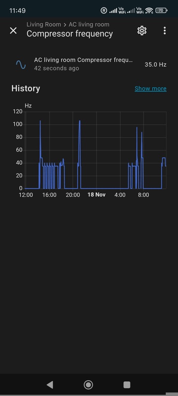

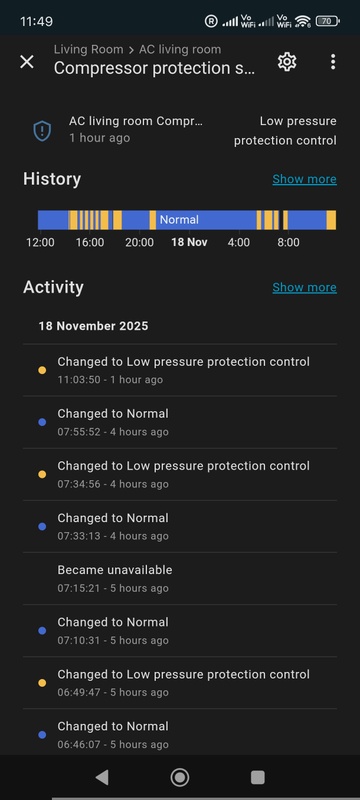

  • gertvdijk
Twee weken geleden is bij mij de flinke unit SRK71ZR-WF geïnstalleerd en het is op vol vermogen verwarmen echt net alsof je een föhn aanzet voor een weeshuis. :+ In no-time is de lucht in huis opgewarmd.
Gisterenavond na een dagje weg te zijn geweest had ik een hapering in de unit. Er was een wat grote warmtevraag omdat het was afgekoeld tot 16.5 graden. Ik kreeg in de MHI-AC-Ctrl-ESPHome module de melding code 3, omschrijving "Current safe control of inverter primary current" en de binnenunit had een knipperend lampje. Dit duurde zo'n 5 minuten en tweemaal ging het stroomverbruik oplopend richting de 3600W en dan opeens patsboem 0 met een duidelijk hoorbaar gepruttel/gesis van vloeistof. Klonk niet heel geweldig. Daarop heb ik de temperatuur iets lager ingesteld en was hij stabiel op zo'n 3000W. Het enige verschil met eerdere keren is dat de buitentemperatuur relatief laag was, maar heb hem vaker even flink laten werken op dat volle vermogen zonder dit issue. Herkent iemand dit? De omschrijving van de foutmelding komt op mij over als een elektrische overload intern in de buitenunit, maar heb er niet genoeg verstand van.
[ Voor 5% gewijzigd door gertvdijk op 17-11-2025 12:47 ]
  • Sjamo
  • Registratie: Oktober 2021
  • Laatst online: 12-07 16:37
gertvdijk schreef op maandag 17 november 2025 @ 12:43:
Klinkt voor mij als een defrost. De knipperende lamp op binnenunit, het geborrel en gesis van de vloeistof. Kan afhankelijk van de situatie (combinatie buitentemperatuur, luchtvochtigheid buiten en warmtevraag binnen) voorkomen in een ritme (startend vanaf ongeveer 45min na start airco en daarna elke 45 tot 50min, of een enkele keer.
Wanneer er vervuiling is (meestal filters) in binnen- of buitenunit zal het eerder optreden omdat de unit harder moet werken voor een minder hoog resultaat.
Kan ook vaker/sneller optreden bij te weinig koelvloeistof in de unit.
Maar bij een temperatuur rond de 4 tot 6 graden boven 0, vooral bij een hogere warmtevraag en/of een hogere luchtvochtigheid, is een defrost of zelfs een serie geen vreemd iets.
[ Voor 21% gewijzigd door Sjamo op 17-11-2025 13:02 ]
  • gertvdijk
Sjamo schreef op maandag 17 november 2025 @ 12:55:

Can anyone help me, I've noticed my ZSX50 unit showing "Low pressure protection control" via the MHI AC Ctrl interface. I also see that the unit no longer goes to low power mode but commutes. Here are some screenshots from home assistant
Afbeeldingslocatie: https://tweakers.net/i/XgYlo4IVHwze27zNfvdNYuG6lrM=/x800/filters:strip_icc():strip_exif()/f/image/1MwfU3nnHo19PP16wGokWTP2.jpg?f=fotoalbum_large
Afbeeldingslocatie: https://tweakers.net/i/Kb1fQZIzg0V5DhmNNz3vCHl6LQs=/x800/filters:strip_icc():strip_exif()/f/image/MJcDmiygGGCDhnhqHee8mL2h.jpg?f=fotoalbum_large

madbot schreef op dinsdag 18 november 2025 @ 12:13:
When the outside temp is low, it increases the minimum compressor speed
Please have a look at:
mietse schreef op vrijdag 24 november 2023 @ 22:03:

Ik zeg niet met zekerheid dat het een defrost was uiteraard. Maar hieronder 2 printscreens gemaakt tijdens een defrost hier gisterenochtend. De buitentemperatuur was ik meen rond de 8 graden maar ik heb de installatie erg gepusht qua prestatie.
Het tijdframe per printscreen is trouwens een minuut en dit zijn alleen de 2 printscreens waar het verbruik nar 0 viel hier.
Afbeeldingslocatie: https://tweakers.net/i/F-8HSM7vF2dSWxEmgEruBg3akP8=/800x/filters:strip_icc():strip_exif()/f/image/IvpA6eUhkT0KhzLh1fNrXuUN.jpg?f=fotoalbum_large
Afbeeldingslocatie: https://tweakers.net/i/aMm8RkblgKd7fHv0xBU996PXp3g=/800x/filters:strip_icc():strip_exif()/f/image/pZDl0kMw5Sv1oRukNuSJauTg.jpg?f=fotoalbum_large
Hier gaat verbruik naar 0 (praktisch 0) bij de start van de defrost. Dan volgt hier de defrost zelf met gesis en geborrel (meestal 1 tot enkele minuten) met een verbruik van rond de 1100 tot 1300W. Daarna valt het verbruik weer tot 0 of bijna 0, het systeem draait weer om, verbruik klimt langzaam omhoog om er een soort "Hi" uit te gooien van 10 tot 15 minuten met hoog verbruik. In ons geval rond de 2300 tot 2600W.
Misschien heb je er iets aan.

Ja, thanks, vergelijkingsmateriaal is erg handig hier!
Maar voor mij ontbreekt het even aan de horizontale as daar in je grafiekjes. Wat is de tijdspanne daar in?
Bij mij ging het om 2x 2 minuten ongeveer tot ik ingreep. De A/C heeft urenlang uitgestaan en buiten was het ongeveer 8 graden. Ik start hem op met grote warmtevraag. Na inschakeling zie ik een ramp-up die twee minuten duurt ongeveer, de binnenunit was pas net begonnen met de eerste warme lucht te blazen en dan precies op het punt dat het normale piekvermogen bereikt is zakte het instantaan naar 0.
Vervolgens een herhaling die gelijk inzette; in ongeveer twee minuten ramp up naar 3667W en patsboem 0. Toen greep ik in en heb het setpoint verlaagd. De ramp-up ging toen tot ongeveer 3000W en de unit was stabiel voor 20 minuten.
Wat ik online lees over defrosts is dat dat langere cycles zouden zijn. Bijvoorbeeld na 30-40 minuten draaien dat er dan een defrost nodig is. En die duurt dan wel een minuut of 10. Dat lijkt mij een heel ander patroon.
Bovendien is het symptoom op de binnenunit met knipperende lampjes en vanes omhoog bijna identiek bij tientallen cases en ook bij echte problemen, zo lees je in de service manuals. Je moet echt tellen hoe vaak het lampje brandt om tot de diagnose te komen.

Zoals ik hierboven schreef is de tijdsframe per printscreen een minuut en heb ik alleen de printscreens geplaatst waar het verbruik dropte.
Het defrost-gedeelte duurt hier zoals ik aangaf 1 tot enkele minuten, zelden langer dan 1,5 a 2 minuten. Daarna valt alles weer terug naar 0. Dan loopt het verbruik rustig op over enkele minuten naar een hoog verbruik. Hier althans. Wat start is een soort "Hi" functie. Heb jij die ook op jouw airco? Een geforceerde erg hoge verwarming ongeacht de temperatuur-instelling. Die geforceerde verwarming duurt ergens rond de 15 minuten hier denk ik, misschien iets langer. Daarna hervat de installatie de ingestelde temperatuur.
Tijdens dat laatste gedeelte hoor je niet meer het geborrel en gesis.

  • esphome
  • Registratie: Oktober 2023
Of je omzeilt de temperatuur sensor en geeft zelf het temperatuur verschil aan in kwart graden aan.Hier draait de MHI op een constante snelheid en ik draai die snelheid hoger.
Afbeeldingslocatie: https://tweakers.net/i/VpZtDCAc6HfQqqbHqybiS0cEHrU=/800x/filters:strip_icc():strip_exif()/f/image/aTg8iHDwj9s5LV1eL9MXc5Gr.jpg?f=fotoalbum_large
De "Indoor inner temperature" is de temperatuur sensor die in de binnenunit zit. Dan de "Room temperature" is de DS1820 sensor die ander kant van de kamer ligt van de binnenunit. De warmte die bij het plafond hangt wordt door een plafond ventilator verspreid.
Ik vind deze werkwijze fijner omdat er geen warmte golf is en dat daarna de MHI uitgaat als de ingestelde temperatuur is bereikt. Je voelt dan meteen dat er geen warmte meer in de kamer gebracht wordt.
De "Return air-temperature" laat zien wat de MHI denkt welke temperatuur het is in de kamer de "target temperatuur" is wat ik aangeef hoe warm het moet worden. Nu geeft is dan zelf een voor ingestelde kamer temperatuur terug en doe die omhoog in stappen van 0,25 graden om minder warmte te vragen en omlaag om meer warmte te krijgen.
De waardes zijn ver onder de 18 graden en die zijn in deze situatie ook fictief en het gaat alleen om het verschil tussen de "target temperature" en de "Return air-temperature"
Nood breekt wet.
  • RemmyB83
  • Registratie: Augustus 2018
  • Laatst online: 00:27
esphome schreef op woensdag 19 november 2025 @ 22:23:
De "Return air-temperature" is dus een berekende waarde, en geen gemeten waarde? Weet je ook hoe hij dit berekend?
