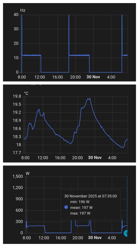

Naar aanleiding van tips uit de Tweakers groep, forceer ik de laagste modulatie (~12 Hz) op mijn MHI ZSX 50 warmtepomp (45 m2) door een constante temperatuur-deficit van 0.25°C tot 0.5°C te creëren.
Methode: Dit deficit wordt bereikt door de Setpoint op 20°C te zetten en de constante kamertemperatuurwaarde van 22°C te sturen.
Meting: De vloertemperatuurmeting (zie grafiek) verklaart de lagere waarden.
Resultaat: Stabiel verbruik van 197 W (cruisesnelheid), waarmee hoog vermogen wordt vermeden.
Afbeeldingslocatie: https://tweakers.net/i/8TMgCLVcjq7N291kQk0uwCkafSM=/x800/filters:strip_icc():strip_exif()/f/image/Pk0RzrBSaWuESVhwOW7HhGOO.jpg?f=fotoalbum_large

madbot schreef op zondag 30 november 2025 @ 08:18:
Ben benieuwd wat dit met je COP doet. De laagste modulatiefrequentie heeft niet altijd de beste efficiëntie, tenminste, zo lees ik het bij L/W WP.

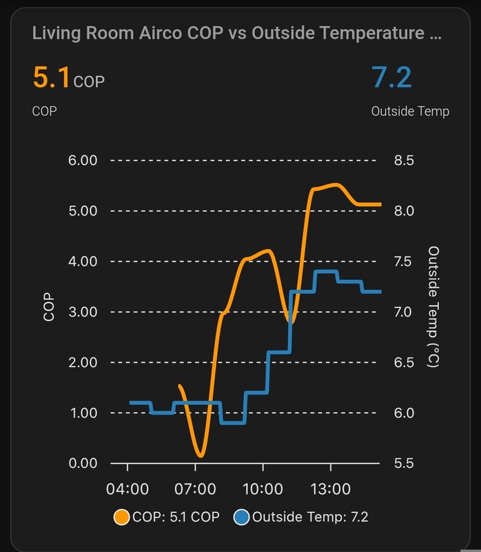

Misschien domme vraag, maar kan je COP zien of berekenen?

Super Cow schreef op zondag 30 november 2025 @ 13:43:
Afbeeldingslocatie: https://tweakers.net/i/kvH-lQjV-QMVgYeIwvxjD5otN-Y=/x800/filters:strip_icc():strip_exif()/f/image/QAM0BMGmtHjsouqosp4T5Egb.jpg?f=fotoalbum_large
Afbeeldingslocatie: https://tweakers.net/i/K80OHWv6u8rrSZuycQbm2JBL77g=/800x/filters:strip_icc():strip_exif()/f/image/2eAJqEDoddX1spTrkxrxqoaE.jpg?f=fotoalbum_large

Ik gebruik ook Homeassistent met MHI-AC-Ctrl-ESPHome voor mijn SRK35ZS-W Ik zie dit nergens staan in HA, is dit voor duurdere modellen?, of word er een formule op los gelaten?

Ik draai nu twee dagen op mijn minimum compressorfrequentie(denk ik) van 20Hz door een setpoint van 20C en een vaste kamertemperatuur van 21.75C te hanteren en dat bevalt me wel goed, maar wat als het buiten kouder wordt en/of ik harder wil stoken?
Is de oplossing dan om de thermostaat gewoon normaal te gebruiken, of is er een ander trucje die mogelijk is? Uiteraard probeer ik te voorkomen dat de airco gaat pendelen.

Begrijp ik goed dat je zelf fictieve waardes stuurt? Ik zou altijd proberen de externe thermometer te gebruiken.
Pendelen hoeft geen probleem te zijn. Met dit weer is dit vaak eens per 20min(bij gebruik van externe sensor) of helemaal niet, afhankelijk van de maat van je airco.

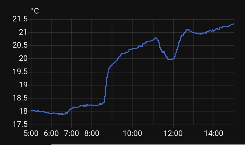

Bij mijn experiment heb ik vooral gezien dat de airco te veel op toert (vanwege tragere feedback van de return air temp tov de interne sensor) gevolg overshoot, terug naar 20hz and repeat. Het lijkt of de unit vrij snel na het oproeren een 0.25gr erbij verwacht anders blijft hij oproeren. Dit gebeurde hier niet altijd, het kwam vooral voor bij het overbruggen van meerdere graden tov setpoint.
Je ziet hier bij de verhoging van setpoint deze morgen dat hij de compressor snelheid behoorlijk dynamisch aanpast aan de return air temperatuur. De externe sensor ook in de grafiek gedraagt zich minder “direct”.
Ik heb de offset van 2 graden aan staan, dus 22 return air is eigenlijk 20.
Afbeeldingslocatie: https://tweakers.net/i/ACnCkBY6c79Hwux_zoII2mw_OaI=/x800/filters:strip_icc():strip_exif()/f/image/wfq4wx8wQXsCqOpHHvNRJlS2.jpg?f=fotoalbum_large

De return air temp. is trager omdat het een resultaat is wat de MHI teruggeeft na ontvangst van de kamertemperatuur. In de tweede grafiek zit de return air temp best boven de gemeten kamer temperatuur.
De licht groene lijn is dat een derde sensor of de sensor die naar de MHI gezonden wordt? Mij lijkt dat hier de interne sensor wordt gebruikt.
Het zal later in de maand wel een stuk kouder worden en dan krijgen wij weer de defrosts. Mijn ervaring is hoe minder snel de fan in de buitenunit draait des te langer duurt het voordat er een defrost komt. Er gaat immers minder lucht met daarin waterdamp door de warm...koudewissellaar. Als ik merk dat desondanks dat er toch ijsvorming is, zet ik die MHI hoger en dan heb ik binnen de kortste keren een deforst en weer een ijsvrije buitenunit.
Ik overschrijf de gemeten temperatuur door de AC momenteel niet. De gele lijn is wat de airco meet +2 graden offset. De groene lijn is de werkelijke temperatuur gemeten met een BT sensor. Als ik 20 instel op de airco dan wordt het hier ook daadwerkelijk 20 graden, voor mij een externe sensor gebruiken niet nodig, heb er in het verleden wel geëxperimenteerd.
  • Grutte Pier
  • Registratie: Mei 2022
  • Laatst online: 09-10 22:25
Beide, er is iets gekoppeld aan je airco wat invloed uitoefent op de besturing van de unit. Blijkbaar is je totale setup niet in staat de regeling uit te voeren zoals deze in beginsel is uitgewerkt door climacontrol / MHI. Dit komt naar voren doordat je het setpoint verlegt.
Extremen (bijvoorbeeld hoge druk of hoge temperaturen) versnellen de degradatie van je olie en mechanische componenten.
Ik ken Climacontrol niet maar weet wel dat regulier de MHI met een verschil in return temp tov setpoint de compressor snelheid gaat verhogen. Meet de unit vervolgens geen verandering of duurt de verandering te lang zal die de compressor in stappen optoeren. Meer details in Grutte Pier in "Het MHI L/L warmtepomp/airco topic"
1 Zoek uit of de return temp wel veranderd, in je gedeelde grafiek lijkt deze namelijk fixed
2 Is dit wel het geval, zit er teveel vertraging in de de opwarming van de sensor die return temperature meet tov wat de unit verwacht. Zoek een andere locatie van de sensor

  • Grolsch
  • Laatst online: 07:30
LED-Maniak schreef op vrijdag 5 december 2025 @ 23:18:
Is dat sinds de update van MHI afgelopen week?
Wat ik terug kan zien heeft hij het sinds 30 november
Hier het beeld van week 48
Afbeeldingslocatie: https://i.imgur.com/2LJEcGu.png
Hier het beeld van week 49
Afbeeldingslocatie: https://i.imgur.com/0Fj1ITA.png
Hier ingezoomd op een dag
Afbeeldingslocatie: https://i.imgur.com/0AUDOgh.png
Het is niet alleen HA wat dan niet werk, ook de MHI App zelf doet het dan niet.
In principe is er niets veranderd in mijn netwerk, dus ben benieuwd of meer van jullie dit probleem ervaren.
Anders ga ik het probleem toch in mijn netwerk zoeken.
PVOUPUT - 13.400WP - Twente
  • ThinkPad
  • Laatst online: 06:08
@Grolsch Ik zie bij één van m'n vijf MHI's hetzelfde bij de grafiek in Home Assistant, ook allemaal gaten in de logging.
Die grafiek van week 48 is mogelijk misleidend, als ik bij mij kijk dan zit daar een omslagpunt in de logging interval.
Vanaf 's ochtends vroeg 30 nov. terug naar eerdere dagen zijn uurwaardes, waarschijnlijk door de recorder setting van Home Assistant waardoor hij bij oudere data gaat middelen.
Het vreemde vind ik dat ik bij m'n 4 andere binnenunits geen of echt zelden gaten in de logging heb :?
Ik vermoed dat er aan de kant van MHI iets veranderd is.
Afbeeldingslocatie: https://tweakers.net/i/BxeeM03IcNUJgtwD1gGhSk91OsA=/800x/filters:strip_icc():strip_exif()/f/image/ZPaN7graYML0Y7eaAOOmP8HE.jpg?f=fotoalbum_large
[ Voor 23% gewijzigd door ThinkPad op 10-12-2025 08:41 ]

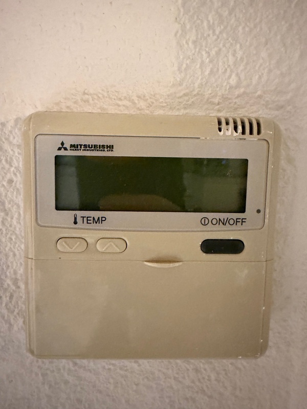

  • Vizjee
  • Laatst online: 09-10 14:14
Beste allen,
Ik werd door een andere Tweaker geattendeerd op deze topic. Ik had zelf een vraag elders gesteld die ik hier even kopieer. Ik hoop dat dit het goede topic is en jullie mij kunnen helpen met het probleem of een volgende stap.
Vraag:
Wij hebben 4 jaar geleden ons huis gekocht waar een warmtepomp van Mitsubishi geinstalleerd is in 2018.
Nooit problemen mee gehad en staat in de winter gewoon aan. Echter is gister einde dag ineens het display wat binnen in huis hangt uitgevallen. Het was daarom koud in huis deze ochtend.
Ik heb de meterkast gecontroleerd maar de groep staat gewoon aan. De werkstekker staat ook op aan.
Ik heb het display unit niet van de muur gehaald om de draden te controleren, maar het lijkt mij heel raar als dit ineens niet meer goed is aangesloten.
Zoals gezegd heeft de warmtepomp het altijd goed gedaan maar lijkt door een 'kapotte' display het niet meer te werken.
Ik heb geen foto gemaakt van het model warmtepomp, ik doe dat als ik 16:00 thuis ben.
Foto RC-E5 display, die niet aan gaat en ook niet een reset kan uitvoeren:Afbeeldingslocatie: https://tweakers.net/i/LR_mWnfXR5f5gL3Bw-wbXn1aKSQ=/x800/filters:strip_icc():strip_exif()/f/image/PJMLYiz1JBrDHHM0dvFWfV46.jpg?f=fotoalbum_large
  • TereZz
  • Laatst online: 09-10 19:01
@Vizjee En als je op de unit zelf kijkt? Zitten daar nog knoppen? Werkschakelaar?
  • Vizjee
TereZz schreef op donderdag 18 december 2025 @ 13:31:
Werkschakelaar staat netjes op ON, op de unit zelf heb ik nog niet kunnen kijken. Ik kwam er vanochtend voor ik naar werk ging achter aangezien het koud was beneden. De buitenunit lijkt op onderstaand plaatje, modelnaam kan ik thuis even opzoeken. Waar zou ik op deze unit kunnen kijken?
Afbeeldingslocatie: https://tweakers.net/i/zROsofJnaGeKvDzUwBmWrvgTctg=/fit-in/4920x3264/filters:max_bytes(3145728):no_upscale():strip_icc():strip_exif()/f/image/LmVl65WYopTgUNCQOdxfQHhG.jpg?f=user_large
  • TereZz
Je binnenunit. Heeft ook lampjes en een knopje.
  • Vizjee
TereZz schreef op donderdag 18 december 2025 @ 13:41:
Ik kom hier einde dag op terug! Dankjewel. Het is voor mij de eerste x dat ik onderzoek hoe alles zit.
edit: @TereZz of bedoel je de binnenunit naast de cv die lijkt op een ketel? Daar hangt een zwart doosje onder met groene lichten: Power ON

  • ThinkPad
Gistermiddag de bewegingssensor van de ZSX afgeplakt, ik zie vannacht iig niet meer dat hij terugzakt tot onder het setpoint *O* Dat deed hij de twee nachten er voor wel.
Afbeeldingslocatie: https://tweakers.net/i/R-7FUniBIlobfXm-3HS2PnXVOZc=/800x/filters:strip_exif()/f/image/zoUdzGwyEhHxNa7jbHD66LHY.png?f=fotoalbum_large
De stijging vanaf 3:00 heb ik geen verklaring voor. Stroomverbruik/frequentie compressor blijven gelijk in die periode. Buitentemperatuur is tussen 4:00 en 6:00 gedaald met 1 graad. Ik moet ook nog iets spelen met de offset van de ClimaControl, staat nu op -0,7 waardoor er lichte overshoot is. Ik ga hem op -0,5 zetten zodat ik hopelijk meer op setpoint uitkom.
@renzo4000 @tweakuwe @Stefandj100
[ Voor 27% gewijzigd door ThinkPad op 19-12-2025 09:16 ]
  • Martin7182
  • Registratie: Juni 2020
  • Laatst online: 09:08
Je zou toch juist verwachten dat de unit nu 24/7 op een halve graad onder setpoint regelt. Want de sensor ziet geen beweging meer als je er toch bent. Of regel je dit (nu vaste) verschil weg met ClimaControl?
  • ThinkPad
Martin7182 schreef op vrijdag 19 december 2025 @ 11:17:
Ja zou je wel zeggen, maar zo werkt het schijnbaar niet. Misschien wordt dat mechanisme pas geactiveerd als er een keer beweging gezien is.

  • ThinkPad
Nog weer wat meetdata van vannacht, ik kan het nog niet echt duiden. Rode box is toen we op bed lagen. Mogelijk toch sensor niet goed genoeg afgeplakt (zit nu een papieren stickertje overheen, misschien moet ik een stukje dik papier gebruiken). Of idd wat jij zegt, dat hij nu anders regelt. Want hij laat hem nu ook weer tot -0,5 van setpoint terugzakken.
Afbeeldingslocatie: https://tweakers.net/i/eXfEeF73rjTaMVjnSuWd91W40NY=/800x/filters:strip_icc():strip_exif()/f/image/yFLNKdIcms9ZqqmwDGbif7ir.jpg?f=fotoalbum_large
Buitentemperatuur is in dat tijdsvak met 2 graden gedaald. Stroomverbruik compressor is vanaf 23:30 - >8:00 gelijk geweest.
  • Martin7182
Nu wordt het wel interessant. Maar als hij nu anders regelt, dan verwacht je continue een -0.5 graden offset. Dat verklaart niet de stijging rond 7:30. Er kan in theorie natuurlijk ook een hele andere oorzaak zijn.
