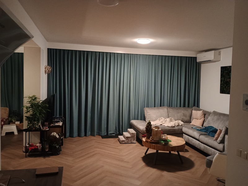

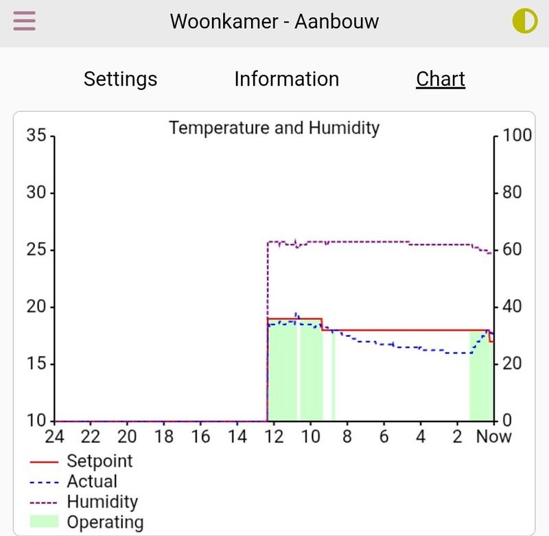

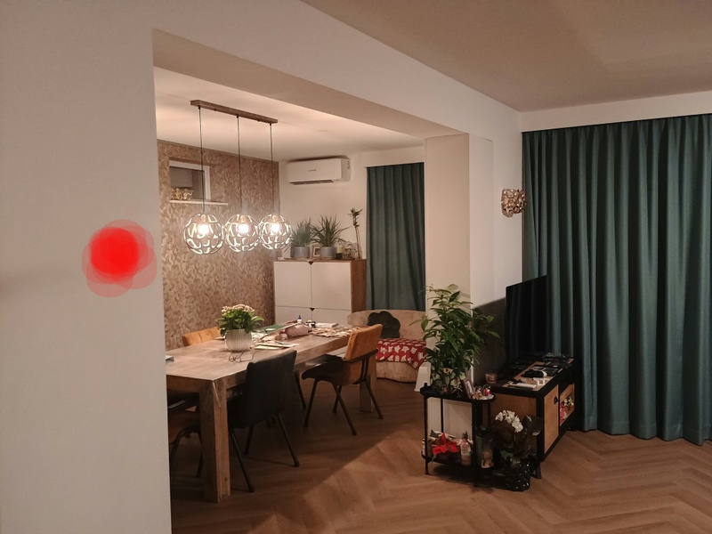

Goedemorgen allemaal,
Ik ben via het climacontrol topic geattendeerd op dit forum door @ThinkPad . Ik zou jullie graag om hulp vragen om mijn airco verwarming beter op elkaar af te stemmen. Situatie in het kort;
2 mhi srk35-zs-w airco's in de woonkamer (25m2 in foto) en de aanbouw (22m2, zie fotos voor situatie). Huis is het 2012, aanbouw staat naast een open veldje/sloot. Sinds recent heb ik ook een homewizard dongle en gebruik ik de climacontrol modules van Ledmaniak. Hierdoor is het me veel inzichtelijker geworden dat de aanbouw de koude kant van het huis is en dus sneller afkoelt (zonder verwarming van 19 om 22.00 naar 16 om 05.00).
Nu probeer ik beide airco's aan te sturen met ieder een eigen externe sensor. Waar voorheen de woonkamer (zonder climacontrol module, en interne sensor) de hoofd last droeg en de aanbouw minder (60/40) is het nu overduidelijk de aanbouw airco die de hoofdlast draagt sinds sturing op interne sensor (90/10) met als gevolg dat de woonkamer airco eigenlijk nagenoeg niet meer bijspringt.
Externe sensor voor de woonkamer staat in de keuken bij de cv thermostaat en die van de aanbouw net om de hoek van de doorgang (of op de eettafel achter de bloempot).Ik heb het vermoeden dat de warmte vanuit de aanbouw naar de woonkamer trekt via de open doorgang, al helemaal nu veel minder lucht tegenstroom is vanuit de woonkamer. Resultaat is dat de aanbouw zn setpoint niet haalt en bezig blijft en de woonkamer niet bijspringt.
De airco instellingen zijn beide fixed op fan stand 3, verticale flapstand 1 na onderste stand, hetzelfde temperatuur setpoint voor beide. Aanbouw lamellen staan naar voren gericht (geen buiging naar de doorgang naar woonkamer. Ik zou graag de airco s zo instellen dat ze de last weer samen eerlijker delen. Mijn vraag aan jullie, hoe dit te bereiken met de airco s die nu dus op externe sensor / ruimtetemperatuur wordt gestuurd
Als er nog meer informatie nodig is hoor ik het graag. Op dit moment weet ik niet meer hoe dit te verbeteren ☹️.

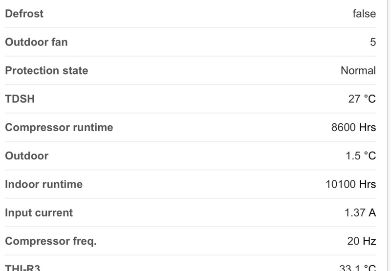

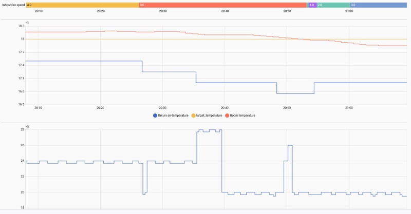

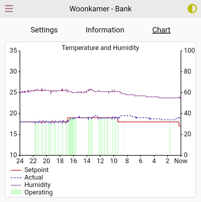

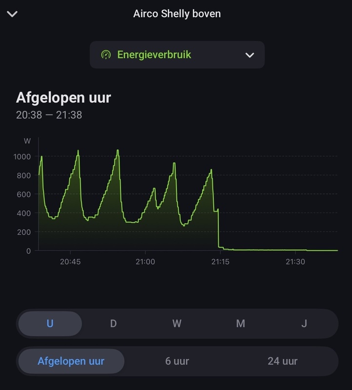

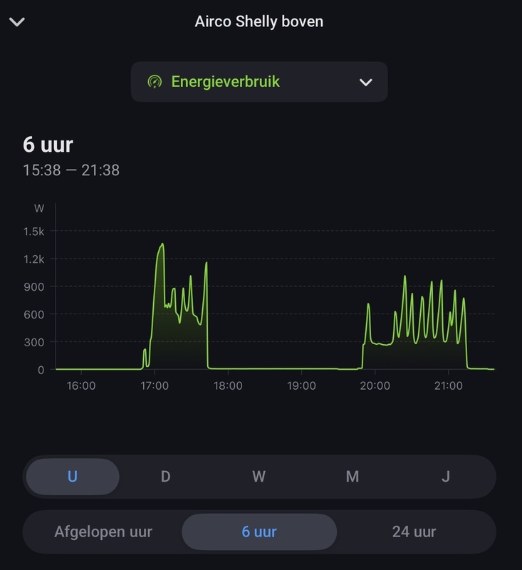

Vraag over het regelgedrag bij verwarming van onze SCM 45 ZS-W multisplit met een 20 ZS-W wandunit en een SRF 25 ZS-W vloerunit.
Deze hebben we al een aantal jaar maar we hebben ze eigenlijk nooit serieus gebruikt voor verwarming. Wel eens kort getest maar nooit gemonitord. Bij koelen regelen ze goed en mooi stabiel. Afgelopen zomer geen enkel probleem.
Nu we beneden een 35ZSX hebben en deze eigenlijk naar verwachting regelt bij verwarming; dus starten met een iets hoger vermogen om daarna rustig terug te moduleren. Het is geen vlakke lijn maar wel zonder onderstaande pieken.
De units boven gisteravond (3 graden buiten) om en om gebruikt. Het eerste blok in de afbeelding hieronder is de vloerunit op zolder, het tweede blok (later in de avond) is de 20ZS wandunit. Wat opvalt is dat ze steeds een hoge verbruikspiek laten zien en vervolgens weer zakken.
Ik heb de ventilatie op "laag" staan maar dat doe ik met de ZSX beneden ook. Het zijn geen defrosts (kan ook niet zo dicht op elkaar) en de unit blijft gewoon verwarmen.
De gemeten temperatuur in de ruimte komt van de binnenunits en is na even verwarmen snel vrij hoog (met name bij wandunit, logisch) t.o.v. de ingestelde waarde (20). Ze hebben beide een losse Wifi module. Ventilatiesnelheid staat op laagste. Ik stuur ze aan via Homey (cloud MHI smart-m-air) maar dit zou niet uit moeten maken
Laatste plaatje is een detailbeeld van een uur.
Iemand een idee waarom ze zo raar regelen? Ik heb dit topic wel doorzocht op "regelgedrag" maar zie dit soort grafieken iig niet.

g-j-t schreef op donderdag 20 november 2025 @ 08:15:
Ik heb uiteraard geen idee wat bij jou het probleem is.
Wat ik wel kan zeggen is dat ik me een hoedje schrok toen ik eergisteren onze multisplit aanzette. Normaal vertoont het hier het normale gedrag, hoe groter het temperatuur-gat wat te overbruggen is, hoe meer vermogen eruit gegooid wordt, langzaam terugzakkend naar het minimale niveau voor dat moment. En ruimte stabiel op temperatuur.
Eergisteren was het verbruik veel hoger dan ik gewend was en de temperatuur in de ruimte steeg erg langzaam. Het verbruik zakte wel wat maar bleef veel hoger dan normaal, ook toen de ruimte uiteindelijk op temperatuur was. We kregen zelfs een defrost 45 minuten na de start, bij 8 graden buiten.
Gisteren kwam ik er achter dat de fanstand op de afstandsbediening op 1 stond (1 streepje boven het ventilatortje) ipv automatisch (alleen het ventilatortje). Waarschijnlijk (per ongeluk?) zo ingesteld door de monteur bij het onderhoud.
Ik heb het teruggezet naar automatisch en alles loopt weer als voorheen.
Ik start bij deze buitentemperaturen trouwens altijd geleidelijk op om minder snel een defrost te krijgen. Vanochtend was onze woonkamer 16,9 graden. Ik heb de ingestelde temperatuur op 18 gezet. Toen de woonkamer 18 graden was (een half uur na aanzetten 18,1 graden), en het verbruik teruggezakt was heb ik de unit in het trapgat bijgeschakeld om de bovenverdieping op temperatuur te krijgen en houden. Dat duurt langer.
Afbeeldingslocatie: https://tweakers.net/i/REaO-XebcbzY2cAl5GYlSAF07fo=/800x/filters:strip_icc():strip_exif()/f/image/8i6uS2SPI0s0Z15hezJJwuYU.jpg?f=fotoalbum_large
Ik zeg het omdat het kan zijn dat wat je aangeeft, standaard draaien op ventilatorstand 1, niet perse gunstig hoeft te zijn. Het kan ook onvermoede bijwerkingen hebben zoals bij ons :)
Bovendien heb je snel last van een warmtebubbel waardoor de unit stopt met verder verwarmen. Wanneer de warme lucht op natuurlijke wijze weer wat verdeeld is zal de unit het misschien weer oppakken.
Ook in de gebruiksaanwijzing van mhi (tenminste bij onze multisplit), wordt fanstand 1 genoemd als minder economisch. Bij geforceerd lage fanstand wordt dacht ik stand 2 geadviseerd.
Hier werkt automatisch snel en zuinig maar dat kan uiteraard voor anderen anders zijn.

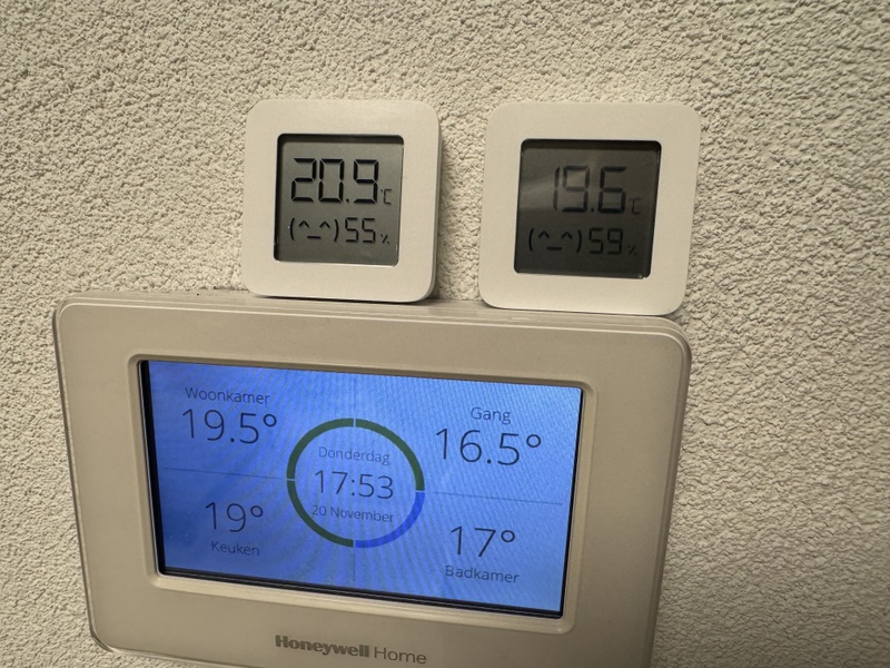

@Rapheal De binnenunits hangen vrij dicht bij elkaar zo te zien. Heb je wel eens overwogen om maar 1 sensor op een centrale plek te gebruiken? Op die manier verdeel je de last 50/50 en zouden beide units zo ongeveer hetzelfde regelgedrag moeten gaan vertonen.

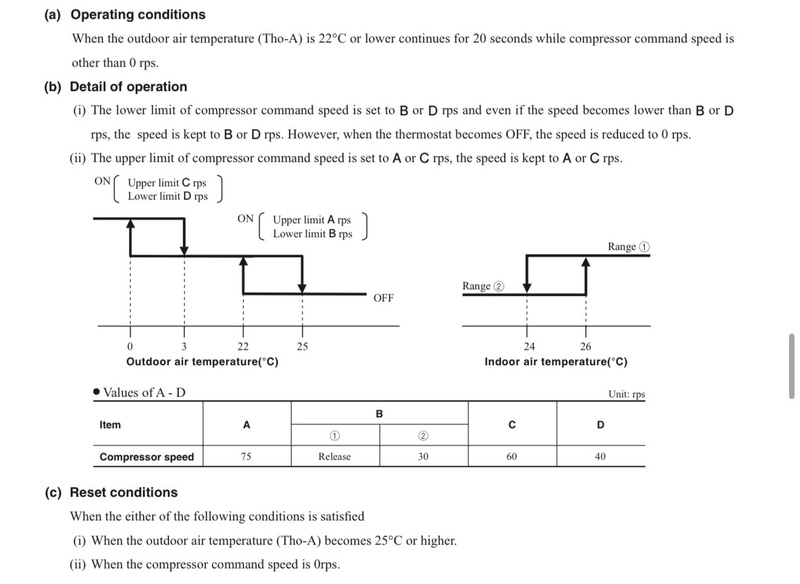

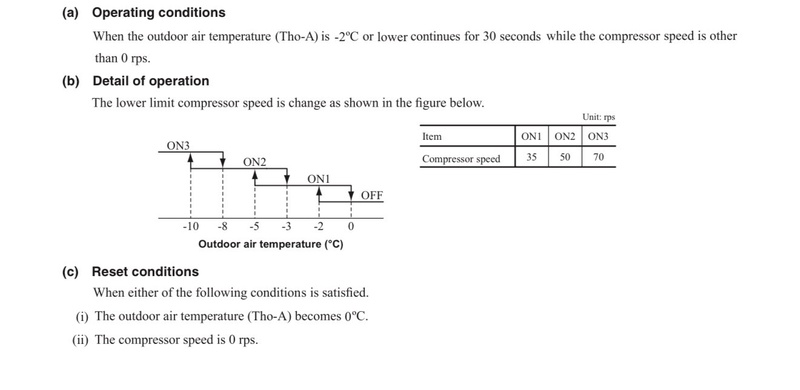

  • Chatslet
  • Laatst online: 07-10 11:46

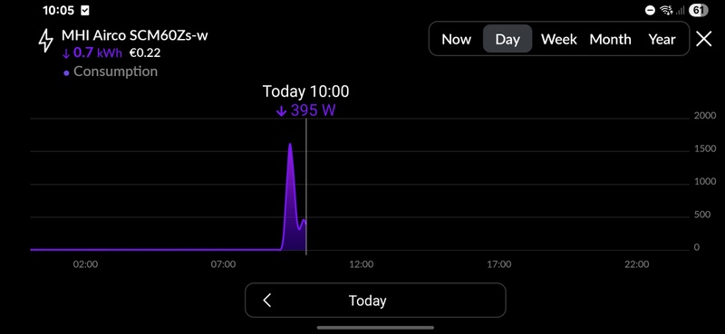

@g-j-t Ik heb hier even wat grafieken van multisplits naast elkaar gezet. Lijkt vooral met de buitentemperatuur te maken te hebben. Hier in Zweden is het op dit moment -12 graden en ik krijg inderdaad een soort zaagtand grafiek. Als ik het verbruik opvraag van toen het nog warmer was dan is dat minder. Bij ons huis in NL zie ik het zelfde verschijnsel. Bij beide huizen even de buitentemperatuur in de grafiek er naast gezet en het lijkt vanaf zo'n 4 a 5 graden te ontstaan en hoe kouder het wordt hoe groter de zaagtanden. Als je de compressor er naast zet dan zie je ook dat die telkens in toeren piekt. Waarom dit gebeurd? Werkelijk geen flauw idee.

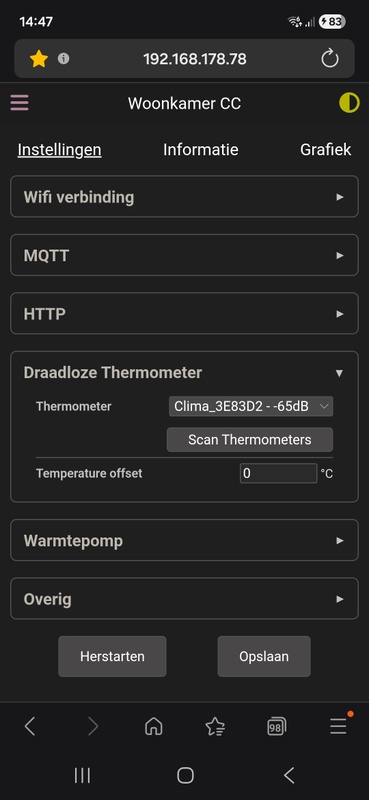

@Chatslet dat is inderdaad een optie , of uiteraard de twee sensors even bij elkaar zetten. Denk je niet dat doordat er verschil in warmteverlies zit en het feit dat de warmte vanuit de aanbouw naar de woonkamer trekt de airco in de aanbouw niet eerder afslaat? Heb je een suggestie voor plek voor een eventuele test?

@Rapheal Op de foto lijkt het alsof de binnenunits echt heel dicht bij elkaar hangen en dat de aanbouw en de woonkamer dezelfde ruimte zijn. Ik zie daar namelijk geen deur oid tussen zitten. Je zou het dan eigenlijk net zoals met CV moeten zien als 1 ruimte thermostaat met meerdere radiatoren in de ruimte. Ik ben niet zo bekend met de climacontrol modules maar ik ga er even vanuit dat die net zoals de MHI-AC-CTRL met externe (draadloze) sensoren kan werken en waarschijnlijk gewoon op een ESP32 met dezelfde software componenten draait. Ik zie daar namelijk dezelfde opties met sensoren via MQTT, BLE etc...

@Rapheal Ik ben het met @Chatslet eens, je doorgang is zo groot dat dat je dit het beste als 1 ruimte kunt zien.
Als de sensoren nauwelijks afwijken kun je ze als test even bij elkaar zetten. Daarnaast is het natuurlijk ook niet super veel werk om 1 van de sensoren te koppelen aan de andere binnenunit.
Mijn eerste gedachte zou zijn, om de sensor(en) in het midden van de te verwarmen ruimte te plaatsen. Als ik aan de hand van je foto's je ruimte inschat, dan zou ik ze in de woonkamer net links naast de doorgang plaatsen. Ik ga er wel even van uit dat dit een binnenmuur is die niet veel koude uitstraalt, als bijvoorbeeld een buitenmuur. Stukje dubbel zijdige tape en klaar voor de test.

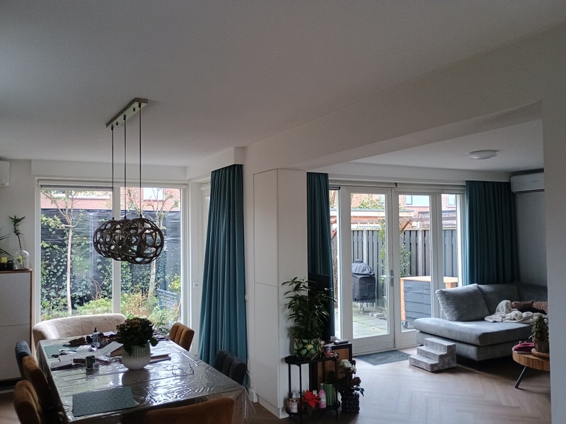

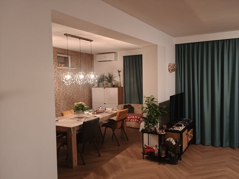

@RemmyB83 @Chatslet de afstand van bank naar doorgang is circa 4.5-5m en van doorgang tot buitenmuur aanbouw (met behang) is ongeveer 4m. zie foto hieronder voor uit de andere hoek aanbouw gemaakt (zit ook een deur met hr++ glas 1x2.45 m). Bedoel je met links aan de kant van de aanbouw en dan niet de kant van de tv?

  • RemmyB83
  • Registratie: Augustus 2018
  • Laatst online: 19:20
Rapheal schreef op donderdag 20 november 2025 @ 13:58:
Je extra foto is helaas niet te zien.
Maar ik bedoel idd niet bij de tv, maar aan de andere kant van de door gang.
Afbeeldingslocatie: https://tweakers.net/i/jCm6mbP_FddXWincNzQpPjOgcHU=/800x/filters:strip_icc():strip_exif()/f/image/arrAF74R7sSouXgiuNJPUdo3.jpg?f=fotoalbum_large
Edit: de sensor kun je natuurlijk hier toevoegen bij scan thermometers. Afbeeldingslocatie: https://tweakers.net/i/7ibluWbd16ua80l6NJRCMHbYGh4=/x800/filters:strip_icc():strip_exif()/f/image/TctvbQxvZAOsBjrvyhbgyPdQ.jpg?f=fotoalbum_large
[ Voor 19% gewijzigd door RemmyB83 op 20-11-2025 14:50 ]
🇳🇱🌞10kWp🔋5.7kWh Pijnacker Oost/West
  • Chatslet
@Rapheal De plek die @RemmyB83 laat ziet zou inderdaad optimaal zijn al zien we natuurlijk niet wat er buiten beeld nog meer is. Daar zou echt een plattegrond oid voor nodig zijn. Deze plek lijkt me in ieder geval een goed startpunt. Wel blijf ik erbij dat 2 sensors naast elkaar geen goed idee is. Ik ken die sensoren. Dat zijn de Xiaomi BLE sensoren die je voor 3 tot 5 euro bij aliexpress haalt en die wijken onderling allemaal een halve tot hele graad af. Dan ga je alsnog krijgen dat een van de airco’s er mee stopt.

@RemmyB83 @Chatslet heb de foto nogmaals in de reactie gezet(vanuit de aanbouw genomen (ditmaal) ok en dan de de sensor aan de woonkamer zijde? Ik zal eens proberen of de airco in de aanbouw de sensor dan wel ziet. Hebben deze sensoren zichtlijn nodig ? Bedankt voor het meedenken
  • LED-Maniak
Chatslet schreef op donderdag 20 november 2025 @ 14:18:
Schromelijk overdreven. Als ik er 30 op een tafel leg zit er een keer hooguit drietiende verschil tussen. De sensor die in de laatste modellen zit is helemaal niet verkeerd. Sht3 of sht4x. Die zijn allemaal fabriek af gecalibreerd. Datasheet van de sht4x geeft tolerantie van 0.2C op.
Gebruik je een ClimaControl. Verbind dan eens een sensor met beide modules/adapters.
Of speel eens met de offset compensatie instelling als er een offset aanwezig is.
  • LED-Maniak
Rapheal schreef op donderdag 20 november 2025 @ 15:51:
Nee, geen zichtlijn nodig. Maar check wel even of het signaal elke 10-20 seconden binnenkomt.
Ik zou hem als eerste aan de woonkamer zijde proberen, bevalt dat niet kun je hem er ook nog tussen in of aan de zijde van de aanbouw proberen. Dat is een beetje trial and error, en kom je alleen met testen achter. Daarnaast meet ik het liefst op de plek die voor mijn het belangrijkst is en een beetje centraal is. Ook geen last heeft van warmte die bijvoorbeeld een tv uitstraalt als hij aanstaat.
Sensor kun je makkelijk toevoegen via de webinterface zie screenshot in mijn vorige post. Tijdens het toevoegen de sensor die je wilt toevoegen zo dicht mogelijk bij de binnenunit houden, en eventueel de gene die al is gekoppeld verder weg zetten of uitzetten door middel van batterij te verwijderen. Sensor hebben geen zichtlijnen nodig, maar werken op BLE (Bluetooth Low Energy).

  • Rapheal
  • Registratie: Oktober 2020
  • Laatst online: 08-10 06:00
@Chatslet @RemmyB83 ; koppelen aan 1 sensor is gelukt. Ben de test begonnen,.nu kijken of het vannacht en morgen overdag beter gaat. Thanks voor het meedenken

LED-Maniak schreef op donderdag 20 november 2025 @ 16:01:
Ik kan er 5 naast elkaar leggen die allemaal binnen een bandbreedte van zo’n anderhalve graad wat anders aangeven. Hier de 2 uiterste en ter referentie de Honeywell thermostaat.
Afbeeldingslocatie: https://tweakers.net/i/WtrTLMdi69xV6scQ0OycOi92rsc=/800x/filters:strip_icc():strip_exif()/f/image/Zc9tB0yXYm1Rsh8e1BO3TGZS.jpg?f=fotoalbum_large
  • Chatslet
@Rapheal Ik denk dat je zo op de juiste plek zit met de sensor. Ben benieuwd wat je bevindingen zijn.

  • esphome
  • Registratie: Oktober 2023
Ik had de MHI al een tijd constant draaien en dacht laat ik eens proberen de uitwisseling van de warmte te verhogen door de fan in de binnenunit naar maximaal te brengen. Ook de doorgegeven temperatuur omlaag gezet opdat de buitenunit zou op toeren. Dat ging prima totdat ik zag dat de compressor juist minder toeren ging maken. De temperatuur weer naar beneden gezet maar dat hielp niet.
Het lijkt of er een apart program deel werd aangesproken: fan binnen op maximaal dan de compressor naar minimaal als die dan al laag draait.
Afbeeldingslocatie: https://tweakers.net/i/OFX12SBbSZwBnTx5i2eGTdxFrxU=/800x/filters:strip_icc():strip_exif()/f/image/zAC2LgKbXJB6qy4E9vtJlvP5.jpg?f=fotoalbum_large
Nu weer op een lagere fan snelheid en de compressor doet nu weer 24Hz.
Update: het was een tweede keer niet reproduceerbaar en ik had meteen ook mijn eerste defrost te pakken, zonder dat er ijsvorming was. Ga het morgen nog eens testen want nu is het rond nul buiten en dan heb je zo weer een defrost.
Update 2: nu totaal vier keer een test gedaan van de fan van de binnenunit naar maximaal. Wat dan meteen opvalt is dat drie keer de verbruik omlaag gaat terwijl ik juist een toename zou verwachten door het harder laten draaien van de fan. De compressor zakt steeds en de laatste keer van 32Hz naar 28Hz en zo schijnt er een soort modus te zijn in mijn MHI die dat doet. Ik heb ook tegenwoordig de MHI op Silent staan zodat die niet zo hoog op toert.
Er zit ook een begrenzing op en dat is als de "outdoor unit discharge pipe" onder de vijftig graden komt dan gaat de fan even uit en gaat kennelijk naar automatische snelheid terwijl de waarde op maximaal blijft.
Ik heb kennelijk de voorraad aan warmte uit de buitenunit getrokken en dan moet die weer wat opbouwen en een kijken die nu weer naar fan maximaal gaat als er weer genoeg voorraad is.
Update 3: en als er weer kennelijk voor de buitenunit genoeg reserve warmte is ging de fan weer vanzelf naar maximaal. Ik laat liever de fan op auto of medium en de maximaal als ik de airco ga uitzetten om nog even de laatste warmte eruit te trekken.

  • pjotter1965
  • Laatst online: 19:37
@TheGrillmeister , @mietse , @Nachtapotheker Of anderen. Jullie hebben in het verleden ook low pressure protection control meldingen gehad.
Hebben jullie dit ooit laten controleren ? ( bv hoeveelheid koudemiddel )
Ik zag de aanwijzingen van mietse in een eerder topic met een verwijzing naar de technische documentatie.
Ik wil graag 24/7 draaien maar ik merk dat ‘s nachts de low pressure protection control wordt geactiveerd.
Met als gevolg een hogere compressor-frequentie, dus ook hoog verbruik.
Ik heb een SCM multisplit
[ Voor 5% gewijzigd door pjotter1965 op 21-11-2025 07:05 ]
MHI SCM50 | PV 5475 Wp

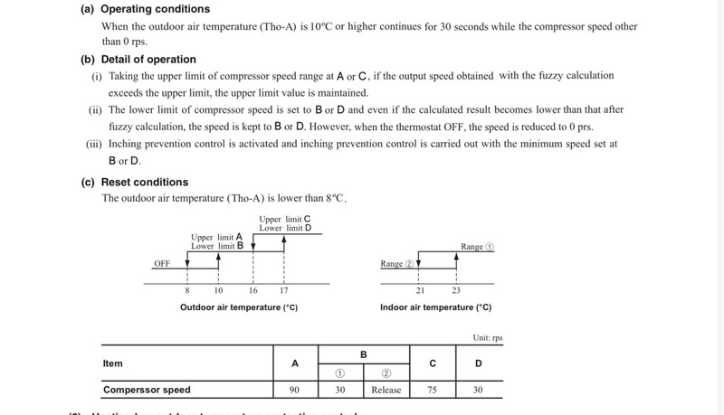

  • Nachtapotheker
  • Laatst online: 15:48
pjotter1965 schreef op vrijdag 21 november 2025 @ 07:03:
Klopt die komt hier wel eens voorbij, ik heb niet de hoeveelheid koelmiddel laten controleren.
In de service manual van de SCM staat dat dit optreed onder een bepaalde buiten temperatuur bij het koelen en ook bij het verwarmen in combinatie met bepaalde binnen temperaturen. Er zijn bij mijn installatie (die al jaar 3 probleemloos werkt) ook geen andere signalen van koelmiddel te kort geweest. Dit stookseizoen bijv. nog geen enkele defrost gehad :)
Koelen:
Afbeeldingslocatie: https://tweakers.net/i/4GI-Zu0pc9yVqXp_c98FbDFdfnQ=/800x/filters:strip_icc():strip_exif()/f/image/W4wzDnlJ0yvfG8q4zeD4xumI.jpg?f=fotoalbum_large
Verwarmen:
Afbeeldingslocatie: https://tweakers.net/i/0ozSco6UYx0m19jIdUzsrVPrIVo=/800x/filters:strip_icc():strip_exif()/f/image/sXlHbAd9Y7VRmYpTf3YC7THE.jpg?f=fotoalbum_large
Ook als het ‘te’ warm is buiten bij het verwarmen heb je een protective control, maar deze geeft op mijn SCM geen code. Het beschreven gedrag heb ik wel eens gezien :)
Afbeeldingslocatie: https://tweakers.net/i/ivzxItAa_hQ7yDi1FUWMzTxNNmo=/800x/filters:strip_icc():strip_exif()/f/image/DzGlCHlrA7ZzZjsNrux7PqcF.jpg?f=fotoalbum_large
[ Voor 37% gewijzigd door Nachtapotheker op 21-11-2025 08:24 ]
Draai je ook daadwerkelijk onder de low pressure protection RPM van de compressor (zie je de compressor snelheid hoger worden direct na de melding). Met lagere temperaturen zal de compressor snelheid vaak toch al hoger zijn om te voldoen aan de warmte vraag.
Btw. die paar RPM extra gaan het verschil niet maken in verbruik tov een gehele nacht niet draaien? In comfort wel maar dat ligt meer aan de woning situatie....
  • pjotter1965
Grutte Pier schreef op vrijdag 21 november 2025 @ 09:34:
Tja, wat is veel……
Ik gebruik de ClimaControl om meetwaarden te zien. Ik kan dus alleen stroom-waarde zien.
Wil ik zoals gisteravond de woonkamer op temperatuur houden, dan draait de compressor 20Hz met een 1,37 A input.
Wanneer de low pressure protection control actief is, draait de compressor 35Hz met een stroom input van 3,02 A.

pjotter1965 schreef op vrijdag 21 november 2025 @ 10:05:
Tja, wat is veel……
3A verbruik bij 35Hz is meer dan ik had verwacht, zeker tov de 20Hz 1.37.... Wat voor buitenunit heb je staan?
De SRC35 heeft met 20Hz 1.1A tot ook 1.3A, en nu draai ik 37-40Hz op 1.65A bij >2 graden buiten en 1.9A bij <2 graden. Wanneer ik de klep naar beneden richt, laat hij ook een hoger verbruik zien. Met max fanspeed een lagere vreemd genoeg.
Ben ook wel benieuwd hoe deze waarde door de MHI wordt berekend en of deze waarde uberhaubt in de buurt komt van het daadwerkelijke verbruik.
  • pjotter1965
Grutte Pier schreef op vrijdag 21 november 2025 @ 10:28:
Ik heb een 5Kw multisplit, dat zal zeker van invloed zijn.
Informatie van @Nachtapotheker mooi kunnen controleren.
Gemeten buitentemperatuur is net boven 0 graden gekomen en de compressor protection staat weer op Normal. Alles werkt dus blijkbaar goed.
Afbeeldingslocatie: https://tweakers.net/i/LN0-7ofsYJiVcHPt0RKc56qOuz0=/800x/filters:strip_icc():strip_exif()/f/image/0NkRSpsaEcryLw5IsYsh7swY.jpg?f=fotoalbum_large
Ik heb hier idd in de praktijk nooit last van, mijn jaren 80 huis heeft wel 35hz (of meer) nodig als het beneden de -2 is :D
Met koelen is het wel eens vervelend, in NL zakt het toch vaak onder de 22 graden buiten 's avonds en dan is het op zolder nog te warm om te slapen voor de kinderen. Ramen/rolluiken open is dan ook lastig ivm licht, dus dan is het pendelen.

  • Allowee
  • Laatst online: 17:54
Ik gebruik nu de airco om het binnne op temepratuur te houden.
Afstandbediening op 19C en Eco aan. Het blijft nu 17C volgens de airco sensor.
Ik haal elke minuut de airco sensor waarde op en die zit tussen de 16,7C en 17C. verder niks. Dat is wel erg weinig differenteel.. zo blijft ie aan en uit gaan
Is die 0,25 C differenteel normaal?
MikroTik RB4011iGS+5HacQ2HnD-IN, MikroTik cAP AX, SRK25ZS-WF, SRK35ZS-WF + CC, 2250Wp, MT Venus E v3 + Shelly EM
  • esphome
Allowee schreef op vrijdag 21 november 2025 @ 11:58:
0,25 is de kleinst mogelijke stap die de MHI kent in gemeten temperatuur. Ik heb ooit gelezen dat de bandbreedte is van 0,75 onder en 0,75 boven de ingestelde temperatuur. Zelf vind ik 0,25 aan/uit nogal smal.
Tot hoever toert de compressor op als die aangaat en hoelang blijft die op hogere snelheid of gaat die al meteen weer naar rond de 20Hz?

  • Allowee
Het is natuurlijk mogelijk dat met 1x per minuut uitlezen ik een lagere of hogere waarde mis.
na 5 a 6 minuten zakt het vermogen in en draait op de laagste stand.
Ik kan nog wel proberen de sensor wat meer themische massa te geven, dan is de response waarschijnlijk wat trager.
Afbeeldingslocatie: https://tweakers.net/i/sJEWFY_WnaEg0kCF5YBuwmYKYNo=/800x/filters:strip_exif()/f/image/tS1BGEQ2zNCaryJTLmOyg7Mn.png?f=fotoalbum_large
  • esphome
Allowee schreef op vrijdag 21 november 2025 @ 13:18:
Dit inderdaad pendelen en hij blijft meer dan 10 minuten op minimaal draaien (200W of 20Hz) en dan weer uit.
As je controle hebt over waarde van de sensor probeer die eens op 0,25 onder de eerder gemeten temperatuur (vast zetten) te houden. En kijk dan of die dan op 200W blijft en hoe de toename van de temperatuur is in die modus.

  • Allowee
De waarde aanpassen gaat niet, ik heb alleen de interne sensor naar buiten gebracht.
Ik ga wel eens testen of het door de eco stand komt. Misschien is het kleine diffentieel weg bij een normale stand. Misschien beter nog, een datalogger op dezelfde plek plaatsen en de waardes vergelijken.
Kan ook altijd nog een offset introduceren bij de sensor zodat 18C op de afstandbediening een kamer temperatuur van 16C is.
  • Grutte Pier
  • Registratie: Mei 2022
  • Laatst online: 09-10 22:25
Allowee schreef op vrijdag 21 november 2025 @ 15:34:
Leesvoer; https://www.circuitsonline.net/forum/view/160609
Maar nog even voor de duidelijkheid;
Je bent zelf in de ruimte? Bij de max fanspeed gaat hij (vrijwel) niet pendelen
Je fanrichting is niet rechtstreeks naar beneden maar meer omhoog?
Je draait geen lage fanspeeds?
Welke richting staan je lamellen, met center ben je vaak beter uit.
Bovenstaande vragen doelen allemaal op het voorkomen van de bekende bubbel

  • Rapheal
@Chatslet @RemmyB83 hi beide. Zoals besproken, hierbij nog een update over de test op 1 sensor. Dit gaf helaas niet het gewenste effect, de airco in de aanbouw sloeg sneller uit doordat de warmte van de aanbouw toch naar de woonkamer trekt. Resultaat was dat de aanbouw juist sneller afkoelde dan voorheen. De sensor aan de andere kant van de muur gaf dan weer vertraging in het ontvangen van een signaal voor de airco in de woonkamer. Ik zit nu te denken om de woonkamer hoger te zetten in set point, en aanbouw lager in setpoint zodat je een warmte flow van de woonkamer naar de aanbouw brengt.

Van het weekend lekker aan het rommelen geweest en wat testjes gedaan.
Als ik de unit een graad warmer zet met eco (20C+eco) aan dan blijft ie uren op 200W draaien en blijft het 18C. Na het switchen naar de normale stand, maar dan 18C, gaat ie optoeren en met iets hoger vermogen werken, schiet iets ook over de 18C heen zonder te stoppen. (helaas moest ik daarna weg)
Kreeg het idee dat er dan een hoger differentieel in zit dan bij eco, wat best logisch kan zijn.
Gisteravond 19:00 weer op 19+eco en toen issie tot 3 uur vannacht uit gebleven.
Nu is het pendelen weer begonnen om het 17C te houden in de woonkamer..
De ntc wat foppen is de volgende stap. dan kan die op normale stand en toch de 17C behouden.
En dat puur uit intresse hoe dan het regeldrag is :9

  • Grutte Pier
esphome schreef op maandag 24 november 2025 @ 14:51:
Hoe krijg je nu de externe temperatuur door, via de API (HA) of via een sensor in de YAML van ESPhome?
Ik stuur een vaste waarde door vanuit HA. IMO ook (voor mij) de enige manier om goed rendement + comfort te behalen met de MHI. Zie Grutte Pier in "Het MHI L/L warmtepomp/airco topic"
Zie hier de compressor snelheid wat hiermee te bereiken is;
Afbeeldingslocatie: https://tweakers.net/i/zkrH0qEZ-XmCEN3ExRVL7oPylK8=/800x/filters:strip_icc():strip_exif()/f/image/JHSc1AhGFT0YK1f7OaujYo5f.jpg?f=fotoalbum_large
Maaaar nu, dit weekend lag HA/Wifi eruit waardoor MHI's niet werden voorzien van een nieuwe waarde voor het aflopen van de timer. De units vallen dan terug op hun eigen programma. Gevolg hiervan waren 2 units die flink stonden te stampen....
De failsafe stop moet dus echt door de ESP zelf geïnitieerd worden

  • Cocytus
Ik heb sinds kort ook twee MHI units hangen met MHI-AC-CTRL-ESPHOME modules. Werkt fantastisch! Helaas heb ik ook erge last van het pendelen. Mooi uit te lezen met HA dankzij deze modules. Als ik de setpoint 's avonds gewoon verlaag zit de compressor 's nachts op een cycle van 8 à 10 minuten. De compressor start op 60Hz, zakt 2 minuten later naar 45Hz, blijft daar 3 minuten op draaien, en slaat dan af - om 3-5 minuten later opnieuw te beginnen. Dit was vannacht ook zo met de fanstand handmatig op medium. Het probleem is niet dat de airco overgedimensioneerd is. Ik heb de 3,5kW unit in een matig geisoleerde dakopbouw van ong. 60m3 hangen. Bovendien, de unit levert met dit gependel volgens mij niet meer vermogen dan wanneer hij één lange run op 20Hz zou maken. Met handmatig klooien met de fansnelheid en temperatuurinstelling heb ik tot nu toe twee keer een lange run (meerdere uren) kunnen krijgen, 1x precies op 20Hz en 1x schommelend rond de 30Hz, maar verder blijft het maar pendelen.
Ik ga dus maar eens een externe temperatuursensor eraan hangen. Daarvoor moet ik volgens mij opnieuw de ESP flashen met de sensor erin vermeld, of niet? Ik heb de modules gekocht van @AUijtdehaag die zo vriendelijk was ze voor mij te flashen, dus dat wordt dan even pielen hoe dat ook weer moest (ik heb het wel eens eerder gedaan maar dat was een tijd terug).
  • pjotter1965

@Cocytus Het was zeker een koude nacht? Je hebt denk ik te maken met de 'Heating low outdoor temperature protective control' die ervoor zorgt dat de unit minder ver terug moduleert. Een externe sensor gaat waarschijnlijk niet helpen.
  • pjotter1965
Martin7182 schreef op dinsdag 25 november 2025 @ 10:26:
Bij mij schakelt low pressure protection control in bij -2 graden ( naar 35 Hz ) en schakelt weer uit bij 0 graden.

  • Allowee
Allowee schreef op maandag 24 november 2025 @ 09:30:
Gisteren een weerstand parallel gezet. De gemeten temperatuur is nu 2C hoger dan voorheen.
Voordeel dat ik nu met de app de unit op 18C kan zetten en dit ergens tussen de 16 en 17C is.
In de app staat ie nu op 18,5C en airco sensor zegt 19,2C. (Temp. sensoren geven rond de 17C) Ben benieuwd tot hoever die door gaat verwarmen en wat daarna het gedrag is.
Het is zeker niet perfect maar beter dan de eco mode, die kan je in de app niet gebruiken.
-update: ondertussen is het pendelen begonnen... app op 18,5C -> airco sensor tijdens uitlezen tussen 19,2 en 19,5C. Die range blijft dus erg klein, ook zonder eco mode.
[ Voor 10% gewijzigd door Allowee op 25-11-2025 14:23 . Reden: update ]

  • Cocytus
pjotter1965 schreef op dinsdag 25 november 2025 @ 10:37:
Dank voor de info! Ik kende dit niet. Dat zou 1 of 2 van de nachten wel het probleem geweest kunnen zijn, vrijdag en het weekend was er nachtvorst. Ik zie het pendelen echter ook overdag, vrijwel steeds op dezelfde wijze. Nu ook, met buitentemperatuur rond de 7°. Even de unit op 'high' laten blazen en hij moduleert keurig terug naar 20Hz. Zet ik de fanspeed dan weer op medium, dan blijft hij (in ieder geval een tijdje) op 20Hz draaien.
Ik heb de temperatuur 's nachts op 17° ingesteld staan, zonder de 'Eco' modus aan. Dat is waar ik 'm op wil houden. Misschien is dit gewoon te laag? Overdag staat de temperatuur op 20°, de CV voor de rest van het huis staat op 19°.

Wat een interessante regeling zit er eigenlijk in.
Gisteren in de app op 18,5C gezet. De airco gaat dan tot 19,5C en stopt. Wanneer die ook maar iets zakt (19,2C) gaat die daar rond pendelen.
Om 21:00 terug gezet naar 18C in de app en dan blijft ie uit tot in de ochend. Toen was de airco sensor temperatuur 18,5C.
Zo lijkt de 0,5C in app toch meer op een hele graad :)

  • Allowee
Sjamo schreef op woensdag 26 november 2025 @ 09:32:
Neem je voor de werkelijke temperatuur een temperatuur gemeten extern, buiten de app, of gebruik je daarvoor de temperatuur die de app aangeeft? De "gemeten" temperatuur in de app van mhi is (bij ons) vaak volslagen anders dan de werkelijke temperatuur zoals gemeten los van de app.
De temperatuur zoals we die meten (zelf) komt hier wel vrij aardig overeen met de temperatuur zoals ingesteld in de app. Het lijkt er hier dus op dat de unit zelf ook niet blindelings uitgaat van de door de app weergegeven temperatuur.
Ik lees de airco sensor direct uit via de standaard wifi module.
Die komt bij mij overeen met de waarde die de app weergeeft. (dat is dus ook 19,5 bij instelling 18,5)
De 2C offset die er standaard in zit heb ik ook uitgeschakeld.
Het kan ook heel goed dat samen met de andere sensoreren een interne warmtevraag berekend wordt, waardoor die dus blijft draaien omdat er toch nog warmtevraag is, ookal is het setpoint behaald.
Dan moet ik toch een andere module gaan plaatsen om alle sensoren uit te kunnen lezen :)
De daadwerkelijke temperatuur in de ruimte is kompleet anders omdat met de sensor heb zitten rommelen, maar dat is dus de bedoeling.
- edit: lees ook zojuist hierboven dat het er idd sterk op lijkt dat er een interne warmtevraag / verlies berekening is en de ruimtesensor mede een hulpmiddel is.
[ Voor 5% gewijzigd door Allowee op 26-11-2025 10:20 ]
