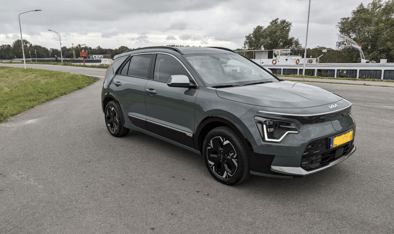

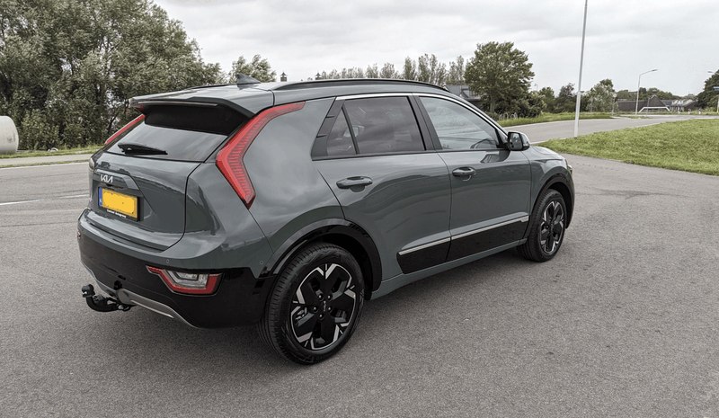

TrekDr0p schreef op woensdag 30 augustus 2023 @ 11:36:
Mijn auto was een voorraad van maart 2023, maar dat zwarte gedeelte bij de achterkant heb ik niet. Bij mij is dat gewoon dezelfde kleur als mijn auto.
Is dit een optie?
Is inderdaad een optie.
[ Voor 15% gewijzigd door ChiMan op 30-08-2023 11:49 ]
  • Source90
  • Laatst online: 21:27
Is dit een optie?
Dat is de C-stijl optie.
C-stijl
Afwerking in Aurora Black Pearl of Steel Gray bij Executive lijn
(Steel Gray bij Snow White Pearl exterieur alleen i.c.m. Steel Gray wielkastranden en deurafwerking)

Afbeeldingslocatie: https://tweakers.net/i/6PuHkxYQxRCVvIdRCoNpXTGlkOQ=/800x/filters:strip_exif()/f/image/X2JqtNS7E0ln0Hj0iVZXM3Y7.png?f=fotoalbum_large
Afbeeldingslocatie: https://tweakers.net/i/t_2aqjfo7IFqtdmGbujxcmL6pIc=/800x/filters:strip_exif()/f/image/LsAn5PjY07zWgHm18VXJhFVy.png?f=fotoalbum_large
Hierbij fotos van de deze week afgeleverde NiroEV ExecutiveLine in Cityscape Green. 8 maanden op moeten wachten maar wat een heerlijke auto zeg! Van schakel/bezine voorloopauto naar automaat /electrisch is echt zo fijn!

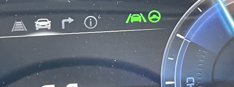

Ik mag sinds een week of 3 ook in deze heerlijke auto rijden.
Waar ik tegenaan loop is dat ik de rijbaan assistentie (groene stuur op t display) niet permanent uit krijg. Door de knop op t stuur ingedrukt te houden gaat het symbool van groen naar oranje, maar na herstarten van de auto gaat ie weer terug in "groen" stand. Ook in de menu instellingen heb ik de assistentie uitgezet maar ook hier geen permanent effect. Iemand een idee?
  • bruneelm
  • Laatst online: 10:00
Ronald Koeman schreef op zaterdag 23 september 2023 @ 00:30:
Vreemd mijn 'stuur' kan enkel groen of grijs worden.
Elke rit moet ik dit op t stuur opnieuw activeren
  • Source90
Bedoel je niet de twee lijnen met auto erin?
Afbeeldingslocatie: https://tweakers.net/i/3x1z0zRyYXn8wqArXQFB-cRsoGw=/800x/filters:strip_icc():strip_exif()/f/image/4KratV7XTZch8F6suT32T8g1.jpg?f=fotoalbum_large
Het automatisch sturen (stuurtje) staat bij mij nooit automatisch aan. Als je weet hoe je dit automatisch aan krijgt hoor ik het graag :+
De andere krijg je volgens mij niet standaard uit
  • WillemD61
  • Registratie: Maart 2023
  • Laatst online: 21:16
Volgens de handleiding bladzijde 7-30 wordt het systeem bij starten altijd opnieuw ingeschakeld. (zal ook een eis van NCAP zijn voor het behalen van de sterren).
Wel kan je instellen wat het volume moet zijn van de waarschuwing, of het stuur ook moet trillen en of het algehele mediavolume verlaagd moet worden bij een waarschuwing.
[ Voor 10% gewijzigd door WillemD61 op 23-09-2023 13:06 ]
  • Ronald Koeman
  • Laatst online: 08:23
Source90 schreef op zaterdag 23 september 2023 @ 12:10:
De auto met de lijntjes bedoelde ik idd. Schijnbaar kan die dus niet permanent worden uitgezet. Weer wat geleerd! :)
  • Kassie
  • Registratie: Mei 2023
  • Laatst online: 08-04 20:38
Ronald Koeman schreef op zaterdag 23 september 2023 @ 15:39:
Door lang op de knop (auto met lijntjes) te drukken schakel je 'lane assist' uit (indicator wordt oranje) druk je daarna nog een keer kort op de knop dan gaat ook het stuurtje uit/weg.
En druk je vervolgens weer kort op de knop gaat het stuurtje weer aan (wordt wit en pas groen als je keurig tussen de lijntjes rijd) en bij lang drukken gaat 'lane assist' ook weer aan (groen)
Is idd irritant dat het telkens weer geactiveerd wordt als je opnieuw start. Wil dat liever zelf bepalen. Meer dan eens onverwachts teruggeduwd als ik niet heel erg disciplinair de richtingaanwijzer aan zet. Maar: het zij zo, veiligheid is nooit flexibel.

Kappade schreef op woensdag 20 september 2023 @ 21:48:
Overigens met onderstaande visuele opties/toevoegingen die ik zeer goed vind passen:
- Sierlijsten portieren, geborsteld aluminium look
- Spiegelkappenset, geborsteld aluminium look
Hoi, ik zit erg te twijfelen om dit ook er op te zetten, maar zit nog tegen het bedrag aan te hikken.. ik zie nu in de accecoires lijst dat dit pakket in de aanbieding is ; € 348 ex montage of € 435 incl montage
Heb jij de montage zelf gedaan ? Spiegel kappen lijkt me niet zo moeilijk maar ben benieuwd hoe die striping wordt geplaatst…
  • Source90
Arebij schreef op zondag 24 september 2023 @ 23:47:
Ik heb de handgreep bescherming laten doen (tegen krassen nagels) met montage. Zit er nou niet geweldig mooi op, had het wellicht zelf met hetzelfde resultaat kunnen doen.
Na commentaar is één handvat opnieuw gedaan, uiteindelijk de montage niet hoeven betalen.
Is maar net wie je treft in de werkplaats, hoe mooi het "detailleren" wordt.
Achterbumper folie is daarentegen wel weer heel netjes geplakt.
[ Voor 3% gewijzigd door Source90 op 25-09-2023 00:23 ]
  • Kappade
  • Laatst online: 18-10 08:47
Het betreft een lease waarbij ik het heb laten doen (doet de fabriek of dealer dit).
Ik heb geen idee of en hoe (goed) dit zelf te doen is.
