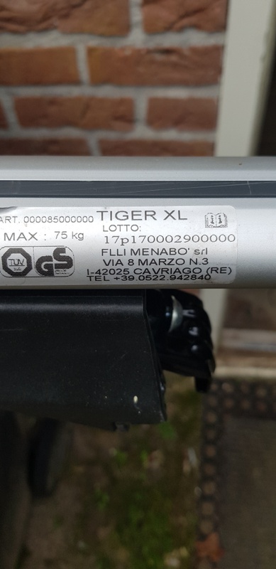

Ik zie nu trouwens ook dakdragers van Kia zelf. Waarschijnlijk (eindelijk) door de veiligheidstesten heen.
Ben benieuwd (of en) van welk merk dit een rebrand is.
https://webshop.kia.nl/accessoires/transport/0/AT210ADE00AL/
Afbeeldingslocatie: https://webshop.kia.nl/_transfer/images/accessoire/3687.jpg
Gelijk aanvraag ingediend bij de dealer wat betreft levertijden :*)

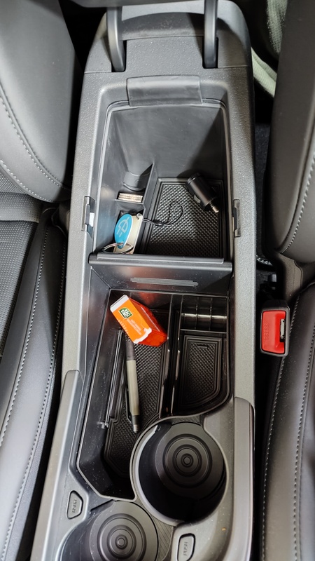

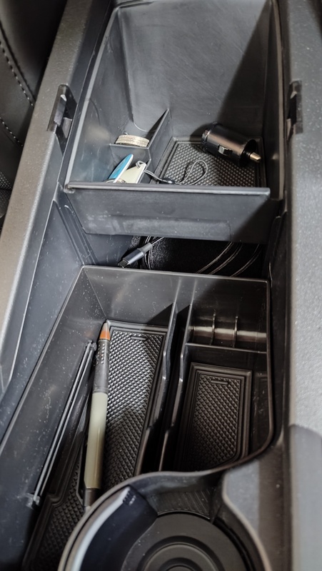

Vandaag deze binnen gekregen. Die kwam ik tegen nadat ik het bakje besteld had dat een paar pagina’s terug gepost werd.
https://nl.aliexpress.com/item/1005004833060668.html
Dat bakje komt onder het vak van de armsteun. Het past heel netjes en komt bovenin te zitten. Je hoeft dan niet diep te grabbelen voor iets. Eronder blijft nog ruimte voor dingen die je niet vaak nodig hebt. Het tussenschot kan ook blijven zitten. Het bakje komt dus niet op de bodem van dat vak.
Dat is wel handig voor je laadpasjes. Je hebt ze snel te pakken en liggen uit het zicht.
Dit even als FYI.

Zou je hier wellicht een foto van kunnen plaatsen? Op de site van AP zie je niet hoe het er in de auto uitziet. Thanks!

@Kappade bij deze
Afbeeldingslocatie: https://tweakers.net/i/7r8pJ2ak_J-4GXlOvO-5RXkY7Cc=/x800/filters:strip_icc():strip_exif()/f/image/XOlkafWUwPay301rcUNcmKXa.jpg?f=fotoalbum_large
En met tussenschot.
Afbeeldingslocatie: https://tweakers.net/i/IuzitXtysDHj22U69g4iRwdBabQ=/x800/filters:strip_icc():strip_exif()/f/image/b88a9f5bCkiQqdBywKpZqdqT.jpg?f=fotoalbum_large

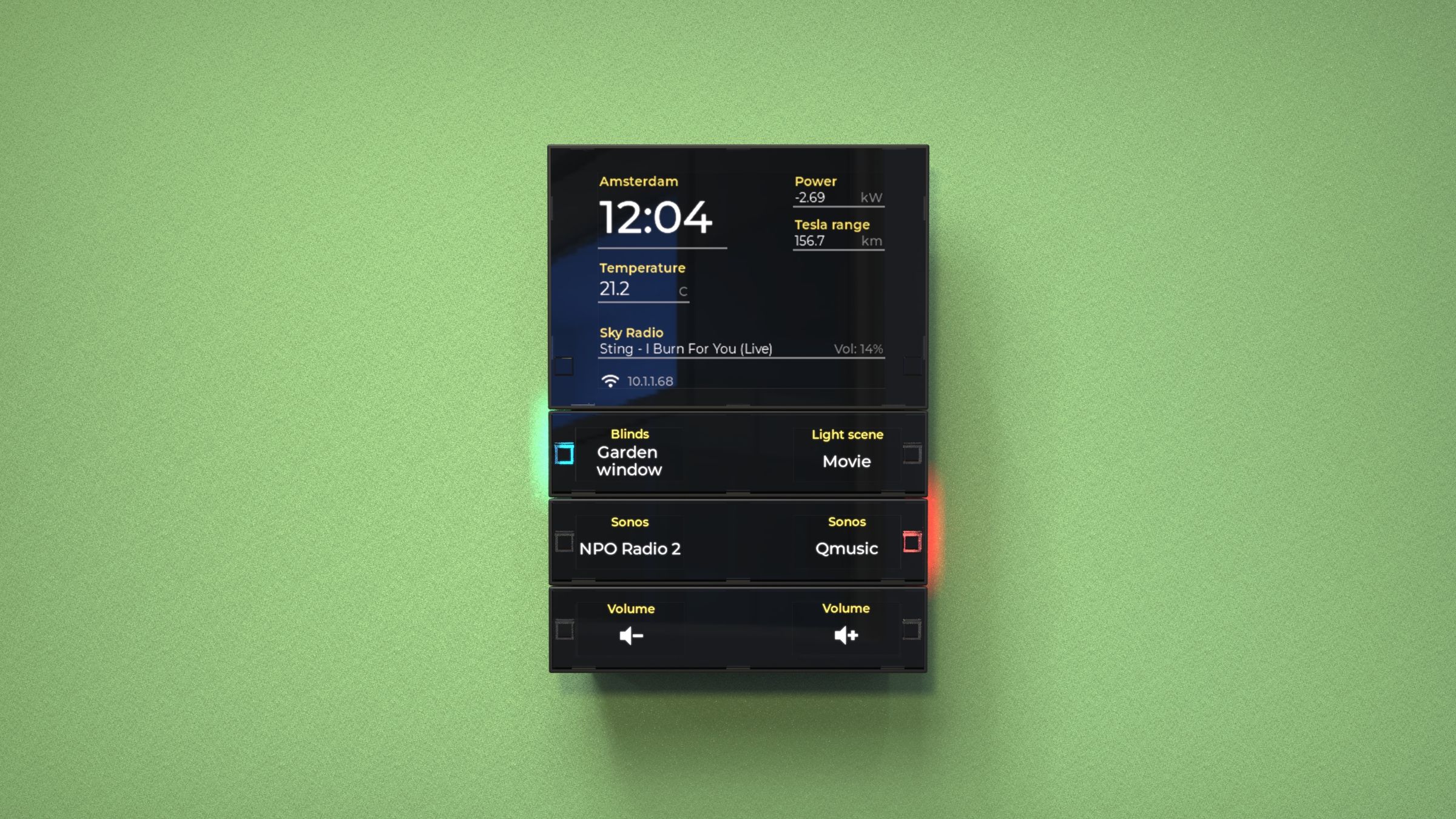

Iemand hier zijn Niro EV aan Home Assist/Homekit/soortgelijk gekoppeld voor bijvoorbeeld range/voorverwarmen/etc?
Zie het bijvoorbeeld voor de Tesla langskomen (ook via MQTT zoals op de Button):
Afbeeldingslocatie: https://ik.imagekit.io/buttonplus/51?tr=w-2400
Kan echter niet vinden of/hoe deze info ook bij Kia uit te lezen is. Iemand tips? :Y)

De dakdragers van mijn Opel Mokka A passen ook perfect op de Niro. Zijn van Menabo.Afbeeldingslocatie: https://tweakers.net/i/mO34LNF5ucpW4MNecBDBkrpdBYU=/800x/filters:strip_icc():strip_exif()/f/image/Ylz7Rf1XxSZJgmaAumbVnqgM.jpg?f=fotoalbum_large
Afbeeldingslocatie: https://tweakers.net/i/BBjXCyXWqEMYmVphEGoHi865j5s=/x800/filters:strip_icc():strip_exif()/f/image/nunEhDg9S7kQDihp1yRb0F4f.jpg?f=fotoalbum_large
Niro EV Exec 07-2023

Henk1023 schreef op vrijdag 25 augustus 2023 @ 10:19:
De dakdragers van mijn Opel Mokka A passen ook perfect op de Niro. Zijn van Menabo.[Afbeelding]
Ziet er een stuk strakker uit! Gelukkig kunnen de (Kia) dragers er binnen 10 minuten af, voor vervoer doen ze wat ze moeten doen.

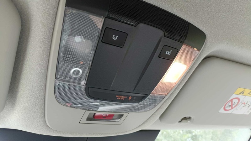

Weet iemand waarom de binnenverlichting spontaan blijft branden? Afbeeldingslocatie: https://tweakers.net/i/7O1ptrTKiGOhJeA2P0K1xkG22ws=/800x/filters:strip_icc():strip_exif()/f/image/qjaSERSGVwsShIAC4oQlgM1v.jpg?f=fotoalbum_large
Niro EV '22

Frieseteun schreef op zondag 27 augustus 2023 @ 14:45:
Weet iemand waarom de binnenverlichting spontaan blijft branden? [Afbeelding]
Je kan op het lampje zelf drukken, dan blijft hij ook aan na deuren gesloten.
  • Frieseteun
  • Registratie: November 2022
  • Laatst online: 12:34
Source90 schreef op zondag 27 augustus 2023 @ 15:45:
Maar hij blijft aan als ik in de auto ga zitten, zonder dat ik het lampje heb aangeraakt. Ik weet dat ik hem uit kan zetten door op het lampje te drukken.
Zou het ergens een instelling kunnen zijn?
