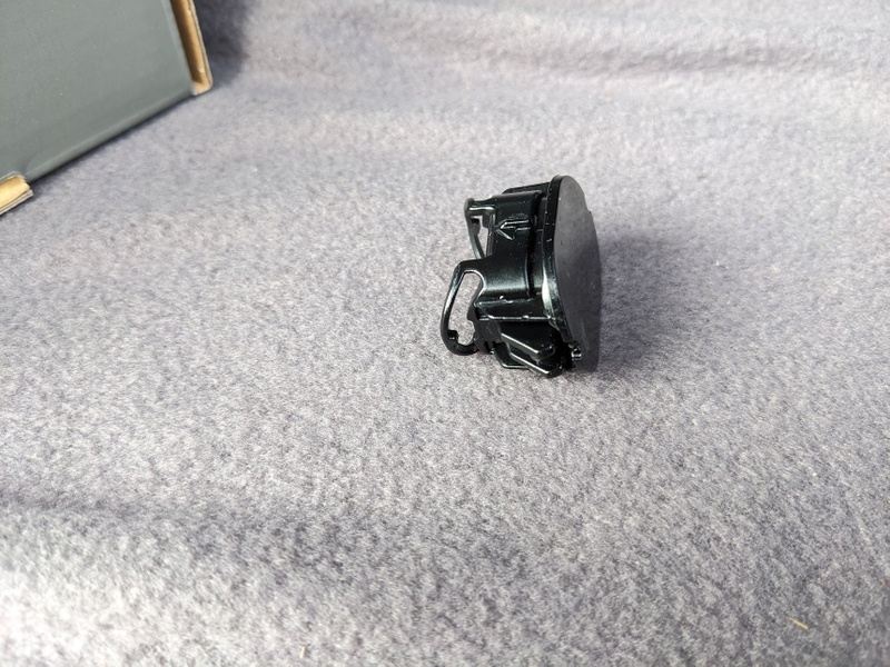

Griffin schreef op vrijdag 16 juni 2023 @ 08:22:
Hoe heb je dit precies gedaan zonder dingen te beschadigen?
(ik heb het nu niet nodig, maar in de toekomst wel... dus handig alvast te weten ;) )
Ik heb even een foto gemaakt van een kapje dat eruit gehaald is, dan snap je het wel. Een dun pinnetje in het gaatje drukken en dan het lipje naar binnen duwen. Dit aan beide kanten.
Afbeeldingslocatie: https://tweakers.net/i/jjeWJwJ6nOXW0xx6djoy3YXr9s0=/800x/filters:strip_icc():strip_exif()/f/image/A9eD1u4ZfwzwFVr03EPw33H0.jpg?f=fotoalbum_large

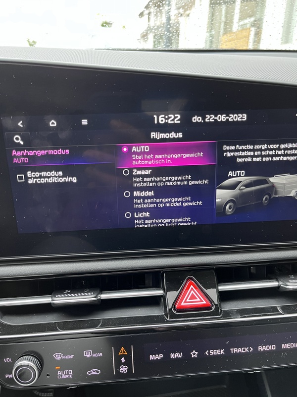

Vandaag de update Kia gedraaid en nu is er een optie bijgekomen aanhanger modus Afbeeldingslocatie: https://tweakers.net/i/eNMzHCNtS4Bf_Ixka4EJe4PYn5I=/x800/filters:strip_icc():strip_exif()/f/image/45s7g9P7rOgPbfMUBRDil1T9.jpg?f=fotoalbum_large
Hier kan je kiezen voor automatisch, zwaar, middel, licht en uit. Hopelijk lost dit het probleem op met uitgeschakelde rijhulpsystemen bij aankoppelen van een fietsendrager etc. Nog niet kunnen testen, iemand anders? Kan ook nog niets vinden in de handleiding van Kia, deze moet denk ik nog geüpdatet worden.

delo1977 schreef op donderdag 22 juni 2023 @ 16:31:
Vandaag de update Kia gedraaid en nu is er een optie bijgekomen aanhanger modus [Afbeelding]
Maar ik dacht dat het gewicht van ondergeschikt belang was voor het bereik, als het rolt dan is de luchtweerstand vele malen meer van invloed.
Wat een goede tip. Had ik nog helemaal niet gezien na de update.
Het was me namelijk opgevallen dat bij het inpluggen van de 13 polige stekker (nodig voor de trekhaakkoffer) de range zakte van 380km naar 280km. In de loop van de rit ging dit uiteraard weer omhoog.
Bij het opnieuw “starten” van de auto werd deze correctie op de range helaas weer toegepast, dus weer beneden bijgesteld.
Met deze nieuwe optie om de aanpassing van de range bij een “ aanhanger” uit te zetten ben ik dus heel blij.
Deze mogelijkheid zat op de niro ev die ik op 05-05 in ontvangst heb mogen nemen. Ook al een ritje gemaakt met aanhanger en helaas was (adaptive) cruise-control niet mogelijk.
Ik weet niet precies welke versie ik heb (iig nog niet met de Zombie fix update), maar ik heb deze optie altijd al. Zelf hang ik er alleen een fietsendrager achter dus ik heb die modus gelijk uit gezet, de reden... omdat dan i-pedal niet werkt :( . Ook vind ik de berekening die de AUTO stand doet nergens op slaan (50km rijden en dan de GOM maar iets van 20-25km oid laten zakken).
Ik denk dat als je echt een aanhanger erachter hangt je het beste zelf kan kiezen adhv de hoogte van je aanhanger (en dus luchtweerstand)

Griffin schreef op vrijdag 23 juni 2023 @ 10:17:
Zou het kiezen van een van deze opties in het aanhanger menu daadwerkelijk iets uitmaken? Het zit er natuurlijk op voor een reden naar welke dan? Wat doet het eigenlijk precies iemand een idee?

glas86 schreef op zondag 25 juni 2023 @ 15:29:
Het enige wat ik kan bedenken is dat het puur is voor de informatie voor de rijder (een gok berekening om de GOM wat realistischer te tonen) en iets onder het mom van 'indekken' (door/voor Kia).
Als het er niet in zou zitten en je koppelt je vouwagen, aanhanger of caravan aan en je gaat rijden dan gaat je GOM misschien te snel achteruit... tja dat vinden de mensen dan niet goed en gaan klagen. Dus nu geeft Kia een iig een optie om het te beinvloeden en dus kunnen ze daar (bij klachten) op terugvallen.
Dit zat er altijd al op, enige verschil is de geschatte kilometers op de GOM... Doet verder helemaal niets.

Iemand enig idee hoe ik kan uitschakelen dat de achterdeuren dicht blijven? Ik doel hier niet op de kindersloten (van binnen uit). Als ik parkeer en de motor uitzet, naar buiten stap en de achterdeur open wil doen (van buitenaf), is deze op slot. Ik moet dan eerst bij de bestuurdersdeur de deuren ontgrendelen alvorens ik de achterdeuren kan openen..
Heeft het met deze instelling te maken?Afbeeldingslocatie: https://tweakers.net/i/LHdPkRePGTgm3lAKfLRalzatkNQ=/full-fit-in/4920x3264/filters:max_bytes(3145728):no_upscale():strip_icc():fill(white):strip_exif()/f/image/4EJtzeGp3cE5xVw6ycKmlE4L.jpg?f=user_large

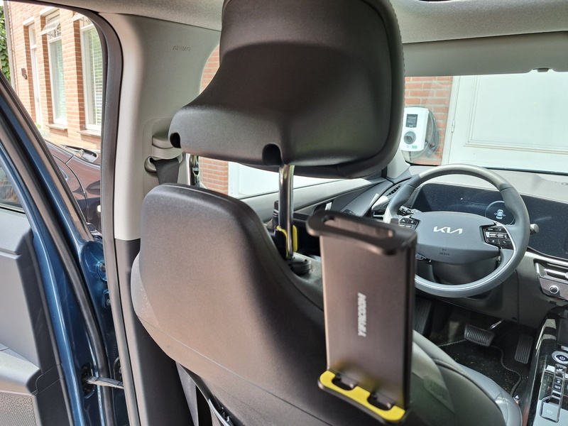

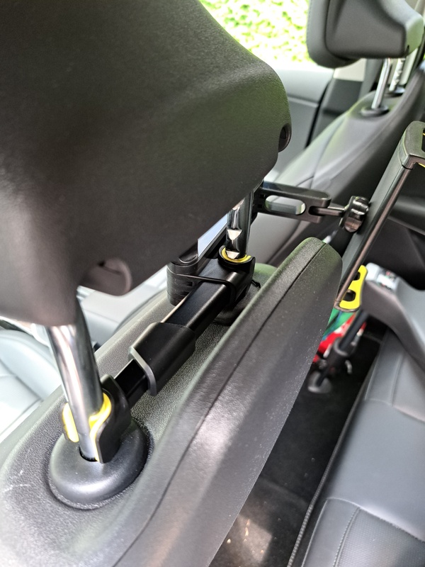

Voor degenen die nog op zoek zijn naar een tablethouder, ik heb deze bij Amazon besteld, gezien in het EV6 topic, en hij past.
Morgen ritje op en neer naar Scheveningen dus dan gaan we meemaken of het ook stevig genoeg is ;)

En heeft dit systeem de rit overleeft?

Heb deze ook en het werkt goed (icm Samsung 10 inch tablet).

Yes! Samsung 10 inch tablet erin en de kwaliteit valt me echt niet tegen voor het geld. Aanrader wat mij betreft :)

Even een update over de 'acc' update bij gebruik van de trekhaak. De ACC kan je aanzetten en werkt gewoon, echter de lanekeeping en automatisch meesturen doet het niet. Ook staan er nog een aantal 'oranje' waarschuwing icoontjes... maar het werkt! :)

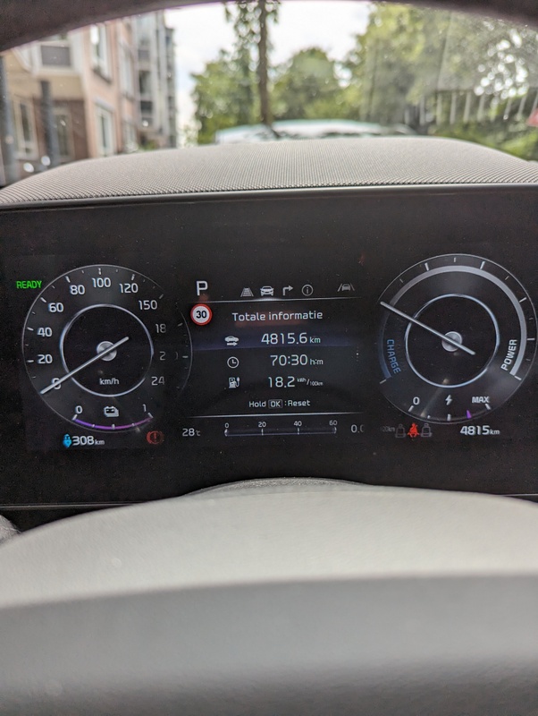

  • Bert2000
  • Laatst online: 20-07 17:44
glas86 schreef op dinsdag 11 juli 2023 @ 14:40:
Momenteel 95% batterij en dan staat de GOM op 454km nu.
Kan het mij bijna niet voorstellen.
Hier een foto van mijn dashboard en verbruik. 308km left op volle accu...
Hoeveel kWh doe jij per 100km?
Afbeeldingslocatie: https://tweakers.net/i/8jb_EPlTeTWSgF_gTo8r903wt_Q=/x800/filters:strip_icc():strip_exif()/f/image/LI49iJUJnBvMVuKfVKR1vokq.jpg?f=fotoalbum_large

Bert2000 schreef op dinsdag 11 juli 2023 @ 14:44:
Dat weet ik zo niet uit mijn hoofd, maar wel lager als wat jij er hebt staan.
Zie hier het bewijs:
Afbeeldingslocatie: https://tweakers.net/i/0uUY723U4Tr5wUUBqgvNZUweytM=/x800/filters:strip_icc():strip_exif()/f/image/YHl8ccNjNW8qoDNr659mBYd0.jpg?f=fotoalbum_large
308KM met een volle accu dat is wel weinig. Ik rijd wel altijd in de ECO stand en vrijwel altijd met I-pedal. Is die 308 niet een moment opname van de GOM? Rijstijl en verbruikers zijn van invloed, maar dan nog vind ik het verschil wel veel. Wat voor uitvoering heb je? Ik rijd zelf een DPL. Zou bij een executive line die bijvoorbeeld climate control en stoelkoeling aan heeft staan van invloed kunnen zijn?
Weliswaar een korte rit
Afbeeldingslocatie: https://tweakers.net/i/JWtmjFraS2Hp_0iENuptel6a350=/800x/filters:strip_icc():strip_exif()/f/image/U9oTirFYmpBXw6ycpUvfq4Do.jpg?f=fotoalbum_large

  • Bert2000
glas86 schreef op dinsdag 11 juli 2023 @ 15:29:
Dat is wel een heel groot verschil met mijn range.
Echt egen idee wat ik eraan kan doen.. is niet zo dat ik als een gek rij, rijd altijd in Eco modus.
